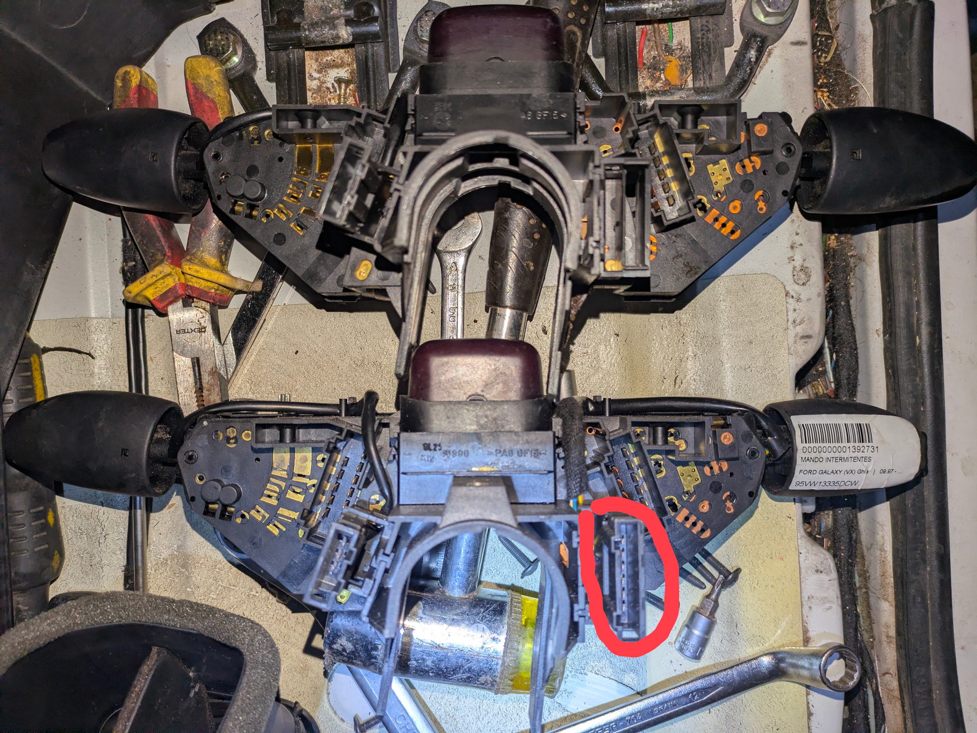

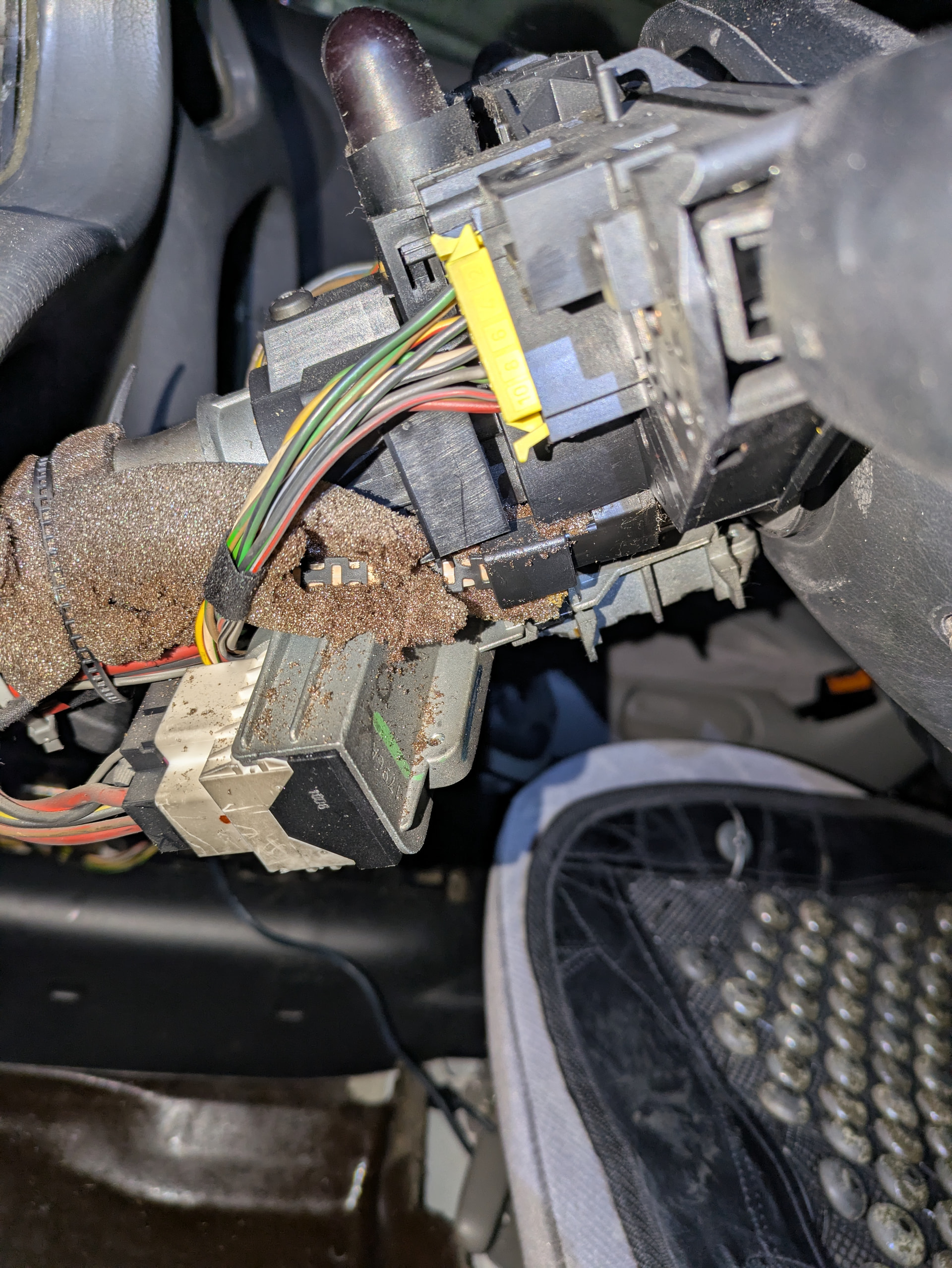

An meinem 1996er TDI 1Z finde ich hinter dem gelben Teil weder den Stecker noch die Vorregistrierungskabel. lch nehme an, ich muss Kabel direkt vom Steuergerät verlegen. lch weiss aber nicht welche Pins das sind.

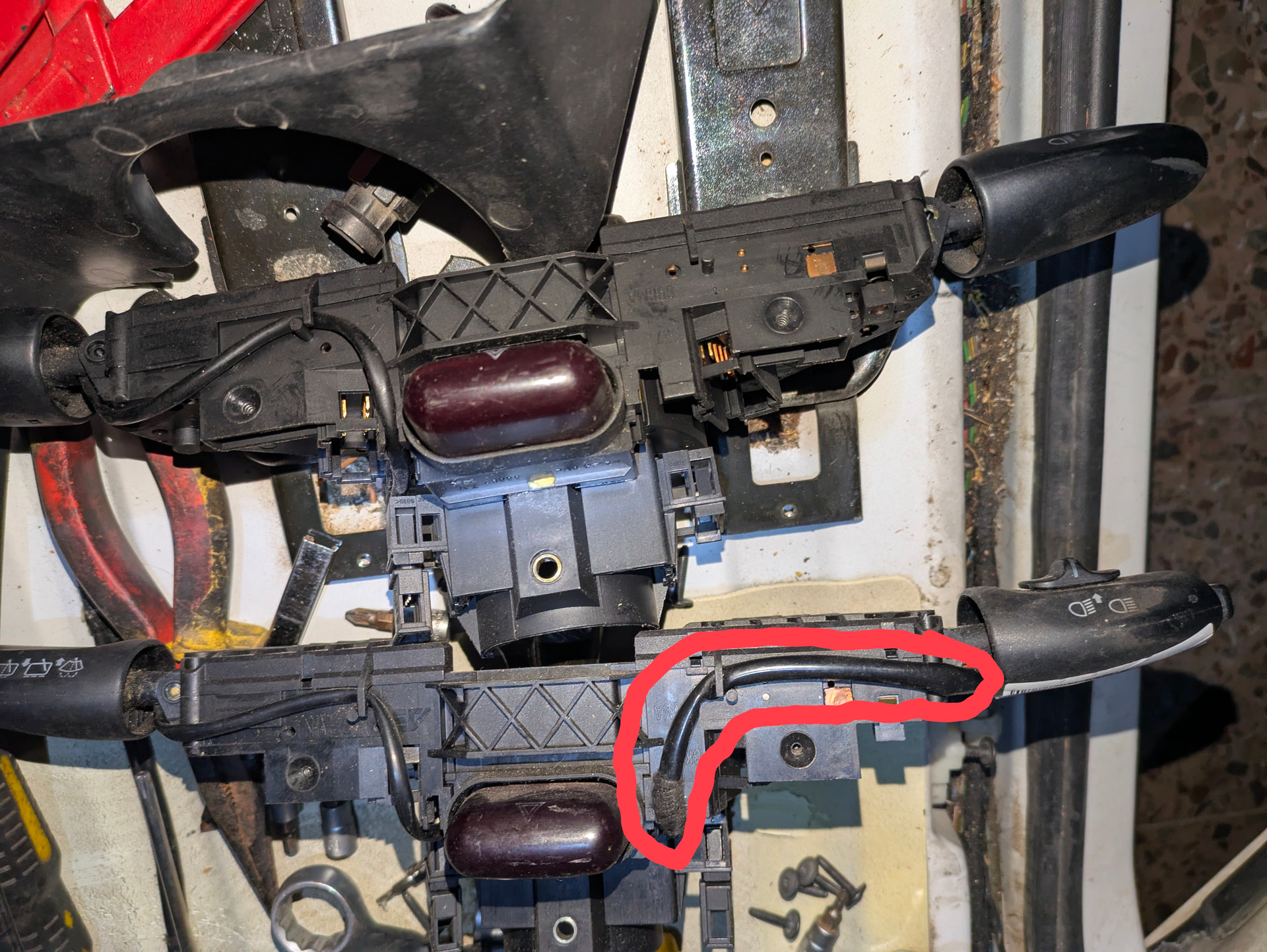

eigentlich muß am Lenkrad “nur” der komplette Bedienhebelteil Für Blinker, Scheibenwischer etc gegen eine Version getauscht werden, die die Tempomatfunktion unterstützt (Hebel auf der linken Seite). Danach muß es allerdings über den Tester (VW-Werkstatt) noh entsprechend aktiviert werden. Der Kabelbaum war bei meinem 98er Sharan schon dafür vorgesehen. Viel Erfolg.
Danke, Teufelchen. Ichhaltte diese Frage ,weil der neue Tempomat denich gekauft have ,einen zusätzlichen 6-poligen Stecker hat.Ich habe das VAG-COM Diagnoseka bel und die Software auf meinem Computer , mit denen ich den Tempomat im Steuergerät aktivieren werde ,so wie Frank es im forum gemacht hat. Nochmals vielen Dank für alles.

Danke für die Antwort, TSF. Die ältesten Versionen des Seat Alhambra stammen aus dem Jahr 1996 ,der Volkswagen Sharan und der Ford Galaxy asus dem Jahr 1995 .Das waren Dieselversionen mit einer Boch VP-Pumpe und einer vom Steuergerät geregelten elektornischen Drosslklappe. Es gab nie eine Versión mit einem rein mechanischen Bosch VE-Einspritzmotor . Meiner hat ein Steuergerät (Blackbox) hinter dem Kombiinsteument ,vom dem ich die Kabel verlegen muss . Schönen Sonntag noch!

Bei meinem 99er AFN lag bereits der Tempomat Stecker , es musste ein Wert im Steuergerät geändert werden .
Funktioniert hat der Tempomat erst nach ein paar Neustarts .
