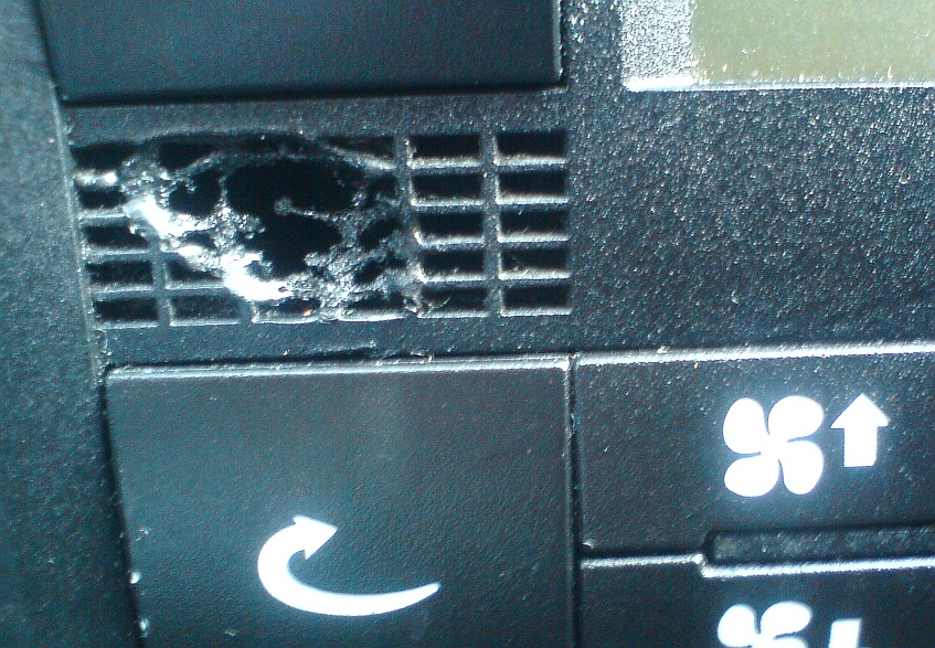

Hast Du eine „normale“ Heizung oder eine Climatronik? Wenn Climatronik, dann würde ich sagen, daß Du mal den Temperatursensor im Armaturenbrett sauber machen solltest. Denn wenn der verstaubt ist, gibt er falsche Werte aus und "sagt " damit, daß es schon „warm“ ist.
Schließe mich #13 an. Hatte eine ähnliche Problematik damals im 1.8T Sharan.
Komm aber bitte nicht auf die Idee den Sensor, welcher hinter dem kleinen Lüftungsgitter links des Klimatronikdisplays sitzt, mit Druckluft zu reinigen. Hinter dem Gitter sitzt ein kleiner Lüfter der die Klimatronik und damit auch den Temperatursensor mit Innenraumluft versorgt. Wenn dieser mit Druckluft gereinigt wird ohne ihn festzuhalten wirkt er wie ein Generator und gibt ein Spannung aus die u.U. die Klimatronik schädigen kann. Ideal wäre ein Ausbau inkl. Reinigung mittels Pinsel.

Und die Funktion bitte NICHT mit einem Feuerzeug testen!
Denn das ergibt verschmortes Plastik.
