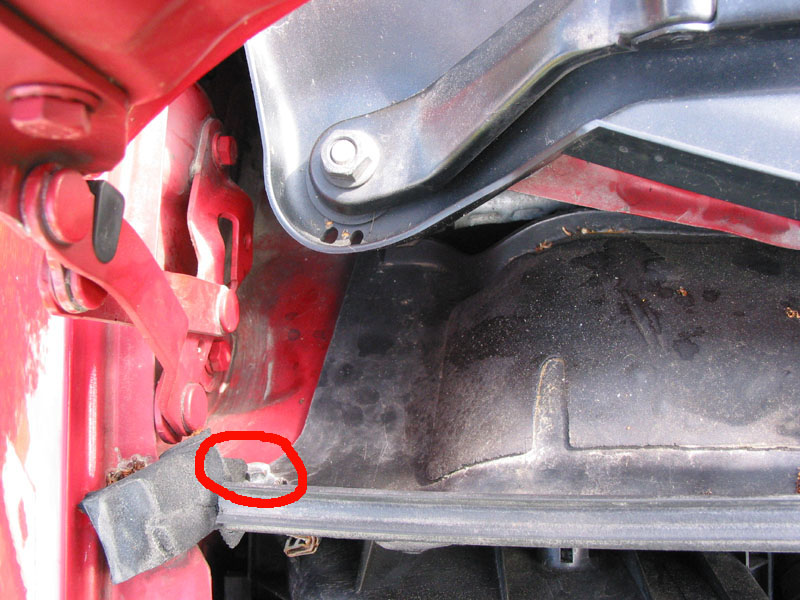

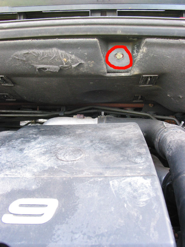

Wasserkasten abbauen. Dazu drei Schrauben losdrehen

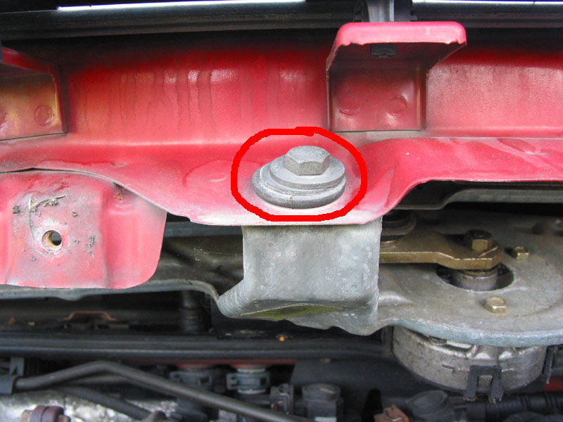

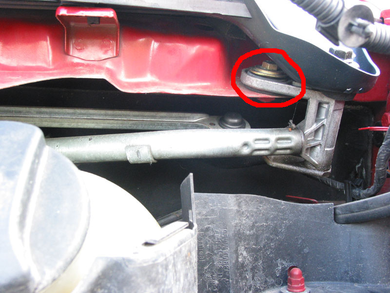

Hier ein Warnhinweis von Hannah01:

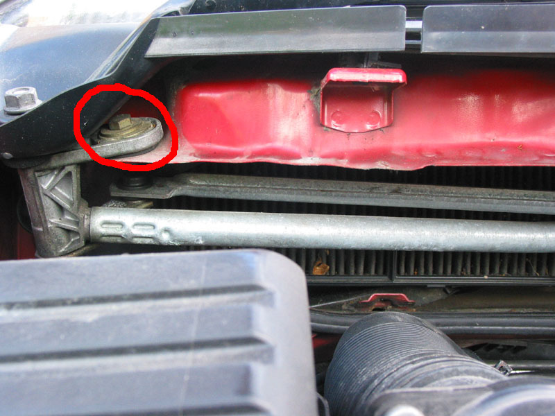

Unter den beiden äußeren Schrauben mit denen das Wischergestänge an der Karosserie festgeschraubt ist waren bei mir Unterlegscheiben, welche, wenn man mit ihnen nicht rechnet, sofort im Motorraum verschwinden sobald man die Schrauben raus hat und das Gestänge auch nur ein wenig bewegt.
Weiter Richtung Ende des Beitrags steht noch ein Hinweis von Blackout, der für Galaxy-Besitzer noch einen Hinweis hat.
Linke Schraube Abdeckung:
Mittlere Schraube Abdeckung:
Rechte Schraube Abdeckung:

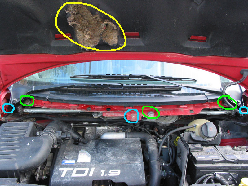

Abdeckung nach links herausziehen. Position Schrauben: Blau: Abdeckung. Grün: Gestänge. Gelb: Grüße von „unserem“ Marder. Ansicht nach Entfernung Abdeckung:

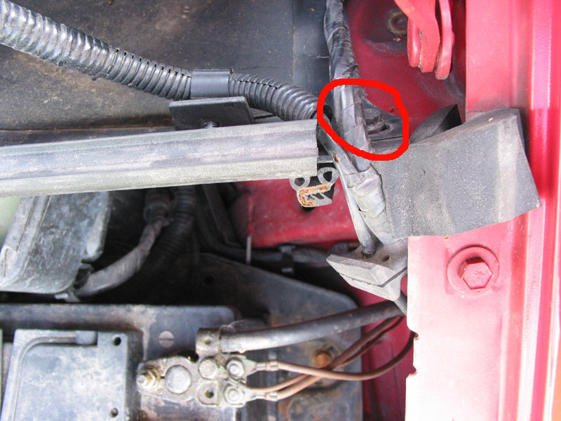

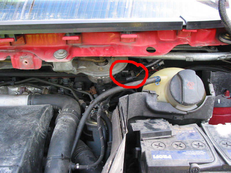

SGA1 TDI´S den Tempschalter für den Zuheizer ausklipsen.
Bei den TDIs ab dem Facelift ist der Temperatursensor für den Zuheizer an das Wischergestänge angeclipst. Um die schwarze Plastikabdeckung auf der rechten Seite zu lösen, muss eine Lasche nach oben gezogen werden und dabei die Plastikabdeckung nach hinten gedrückt werden. Die Lasche zeigt nach hinten. Man muss die schwarze Plastikabdeckung quasi umgreifen, um die Lasche anheben zu können.
Die schwarze Lasche in der Mitte anheben

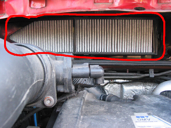

Jetzt ist auch Zeit den Pollenfilter austauschen (sonst vergisst man das nachher)

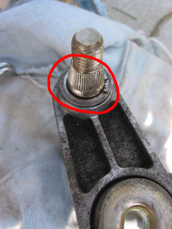

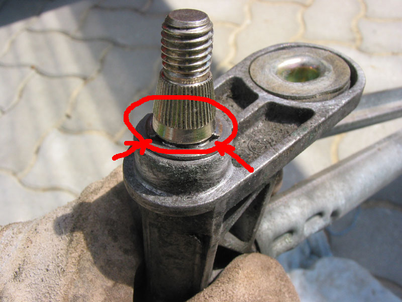

Sicherungsring (Sprengring) an den Scheibenwischerachsen entfernen. Vorsicht beim Abdrücken des Rings, er fliegt schnell weg, sobald er fast ab ist, das Ding steht unter mechanischer Spannung!
  1. Scheibe und dünne Gummidichtung (darunterliegend) entfernen.

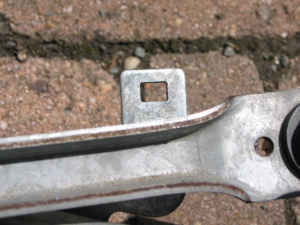

Achtung: Man sollte die beiden Achsen nicht vertauschen, da die Ausleger unterschiedlich lang sind und es dann beim Zusammenbau Probleme gibt, wenn die Achsen vertauscht wurden. Am besten vorher markieren, welche wohin gehört.

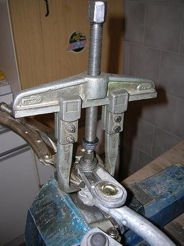

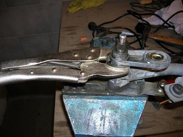

Viele User haben in der Vergangenheit auch mit einem Abzieher die Achse aus der Buchse gezogen. Da es keinen guten Platz zum Ansetzen des Abziehers gibt, gestaltet sich das schwierig. Wer einen geeigneten Abzieher hat, sollte trotzdem auf das Erhitzen der Buchse nicht verzichten.
Hier die Bilder von Manfred wie man einen Abzieher ansetzten kann.

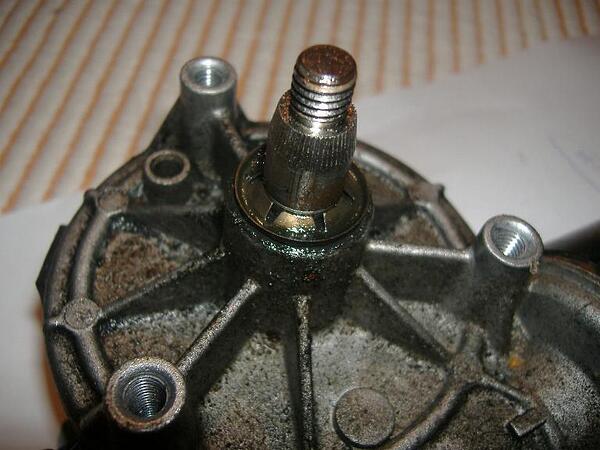

4. Achse und Buchsen sorgfältig reinigen und einfetten
Wenn die Achse draußen ist, alles säubern (Nach Möglichkeit nicht mit Schleifpapier arbeiten oder nur mit sehr feinem!!)

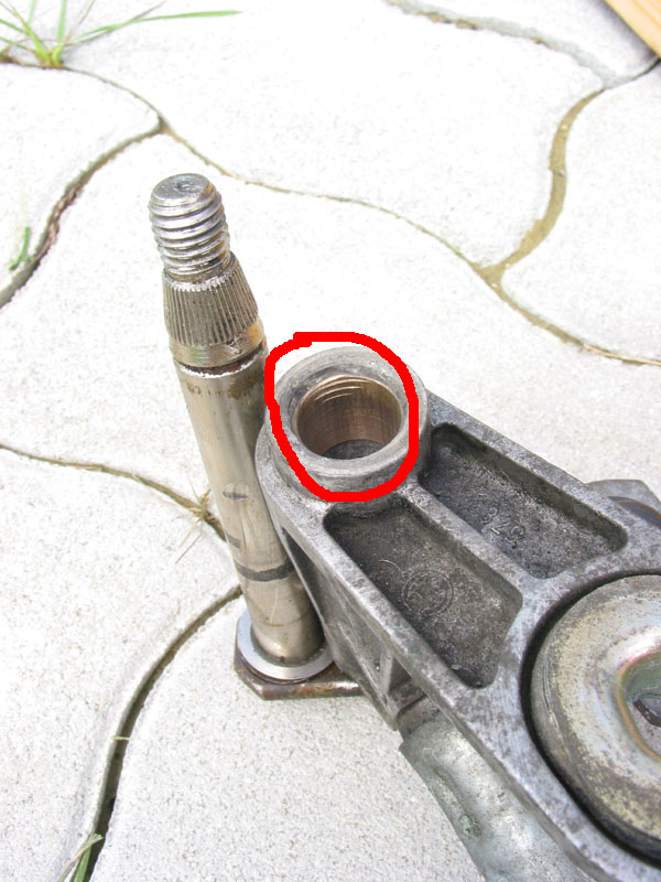

Bohrung mit einer Bronzebuchse (auf der entgegengesetzten Seite der Bohrung gibt es noch eine), darunter sieht man die Bohrung im Guss (schon gesäubert). Nach dem Öffnen war die Oxidschicht gleichauf mit den Bronzebuchsen. Der Kratzer in der Buchse… naja, etwas unvorsichtig gewesen.

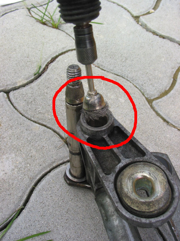

Entfernen der Rückstände in der Bohrung. Dremel erst einschalten wenn sich die Bürste zwischen den beiden Bronzebuchsen befindet.

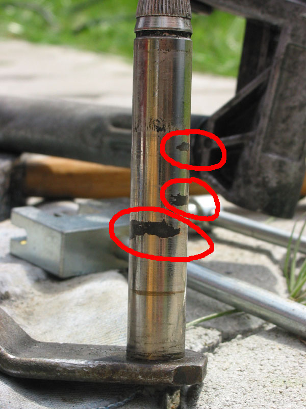

Linke Achse (Schäden offenbar verursacht von der Oxidschicht, teilweise Abrieb von 1,5mm Tiefe!!!).

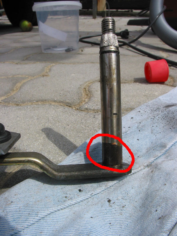

Rechte Achse. Meiner Meinung nach Fabrikationsfehler (nicht gereinigt, zu sehr erhitzt, keine Ahnung) - die Verchromung löst sich im Bereich der unteren Bronzebuchse einfach ab. Achse war trotz Schadens noch relativ leichtgängig.
Alles schön einfetten (MOS2-Fett) und in umgekehrter Reihenfolge wieder zusammen- und einbauen.

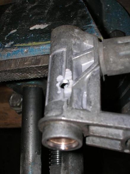

Hier die Anleitungen dazu:

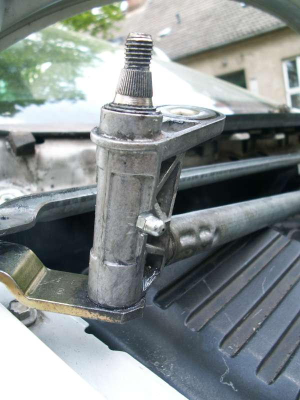

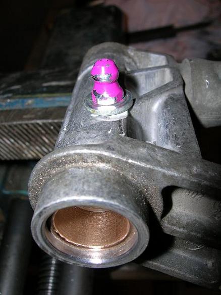

Wenn die Achsen ausgebaut sind, wird in das Gehäuse ein kleines 4-5mm Loch gebohrt.
Danach kann man die Schmiernippel einschrauben. Da das Gehäuse aus Aluminium ist, geht das leicht .
Hier ein Bild von Gerhard
Hier ein Bild von Artist
Dann einmal jährlich mit einer Fettpresse neues Fett einpressen, bis es oben und unten leicht rausdrückt.

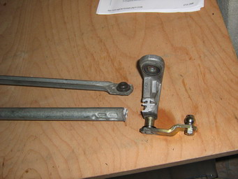

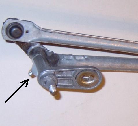

Und sollte der Reparatur kein Erfolg bringen und doch ein neues Gestänge verbaut werden müssen, hier noch ein Hinweis von Hu Cky. Er hatte das Problem, dass der Weg der Scheibenwischer nicht sauber einstellbar waren.
Schuldiger war der Kniehebel, der vom Scheibenwischermotor den rechten Scheibenwischer antreibt.
Beim Gestänge 7M3 955 023 A ist dieser 5° (ca. 1cm) stärker gekröpft als beim Gestänge 7M3 955 603 D.
Dies bewirkt eine völlig andere Übersetzung des Wischerhebels.
Leider war auch bei VW kein Hinweis darauf zu finden.
Also Kniehebel umgebaut und ausprobiert: klappt!
Fazit: Beim Gestänge 7M3 955 023 A muss der Kniehebel mitgewechselt werden.

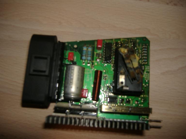

Wenn man mit der Reparatur des Gestänge zu lange wartet, passiert unter Umständen, was Thwfrank beschreibt:

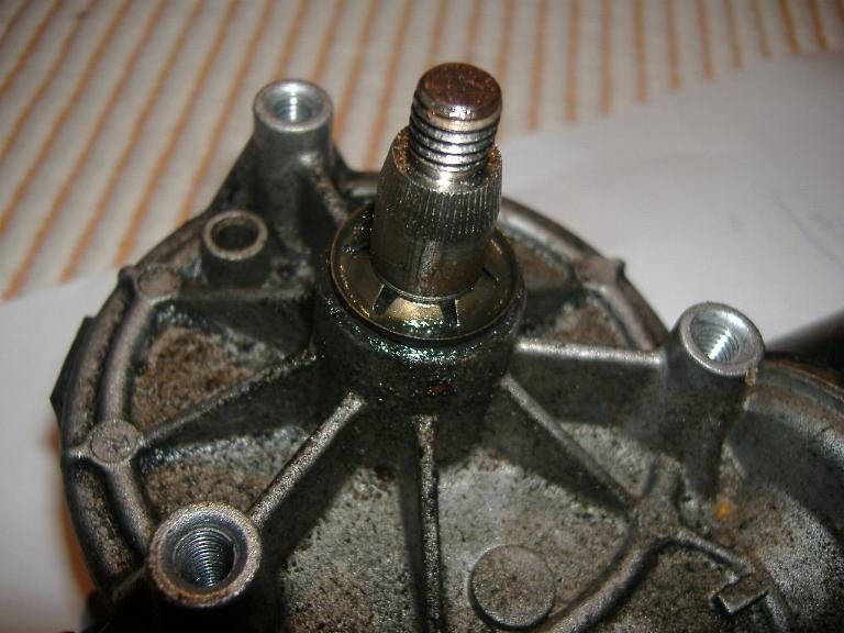

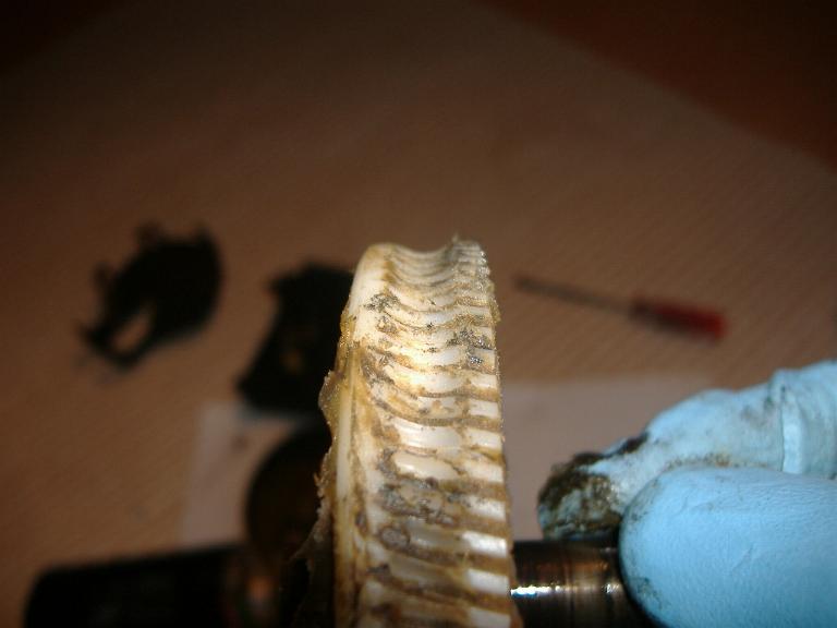

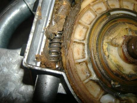

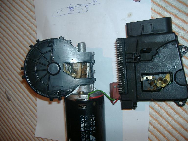

Als erstes hier ein Bild von den beiden Seiten eines ca. 9 Jahren alten Motors!
Bei mir blieben die Wischer ohne Vorankündigung einfach stehen! Ebenfalls machte der Wischermotor ein lautes Geräusch.
Das Gestänge wurde nach der Anleitung hier aus der KB vor einiger Zeit repariert.

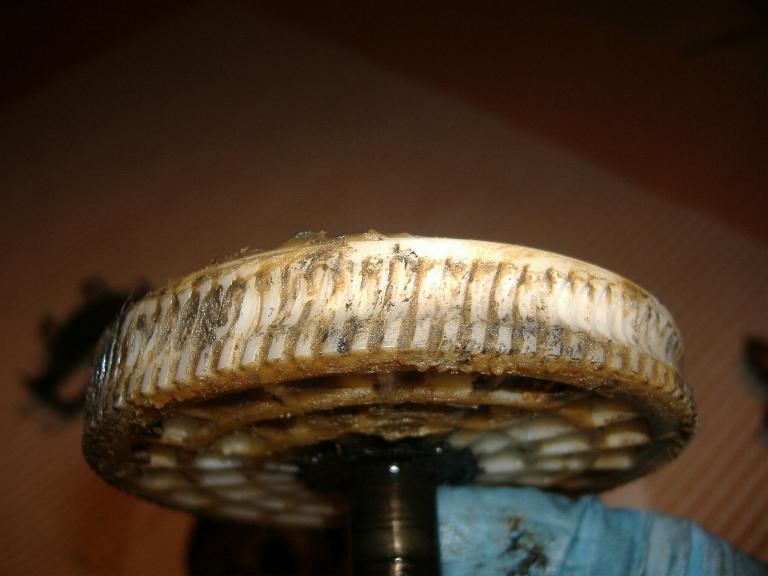

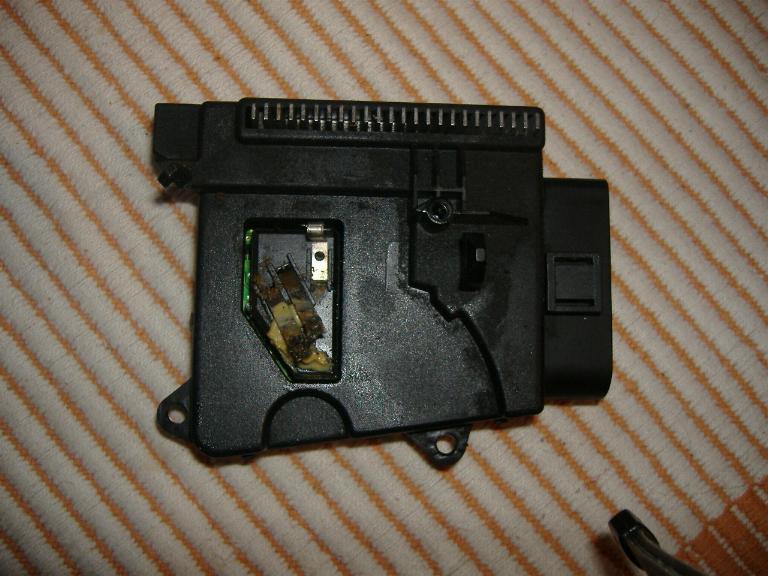

Nach Demontage des Steuergerätes und des Getriebedeckels kam folgendes zum Vorschein.
Deutlich ist der Kunststoffbrei zu sehen !

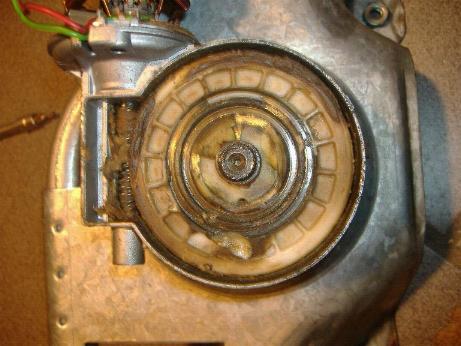

Nach weiterer Zerlegung kam die defekte Welle zum Vorschein.
Deutlich sieht man hier wo das Getriebe gefressen hat. Zu meiner Überraschung war der Kunststoff sehr weich!
Da der Wischermotor ja mit dem STG nach unten eingebaut wird und der Wasserfangkasten darunter liegt ist bei einem Wassereintritt im Beifahrerfußraum durch die verstopften Öffnungen damit zu rechnen, dass der Wischermotor ebenfalls geflutet wird.

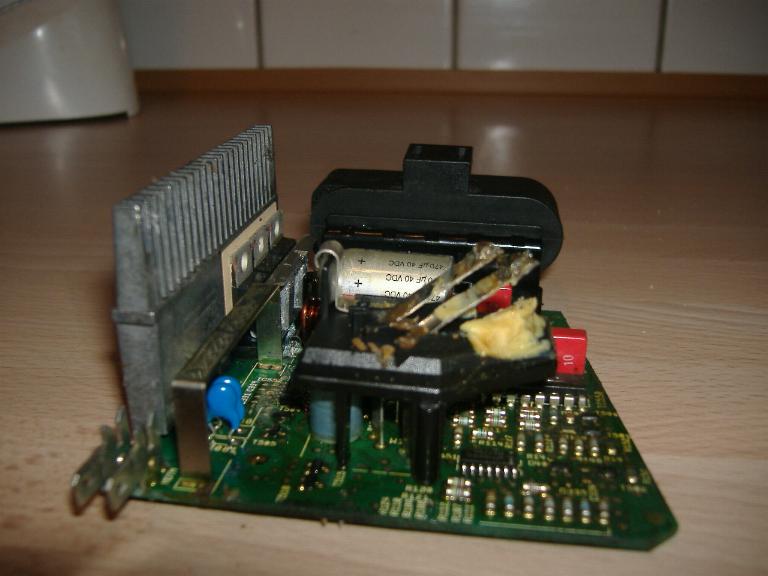

Hier ist das zerlegte Steuergerät zu sehen!
Ich denke, dass man eventuell, wenn man eh das Gestänge kontrolliert, den Motor demontiert und das Getriebe säubert und neu fettet! Aber Vorsicht die Welle geht etwas schwer raus.
Einbau- und Justierhinweise für den neuen Motor oder einen gebrauchten gibt es hier im Forum!

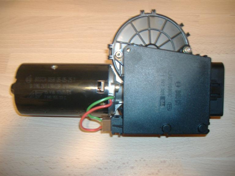

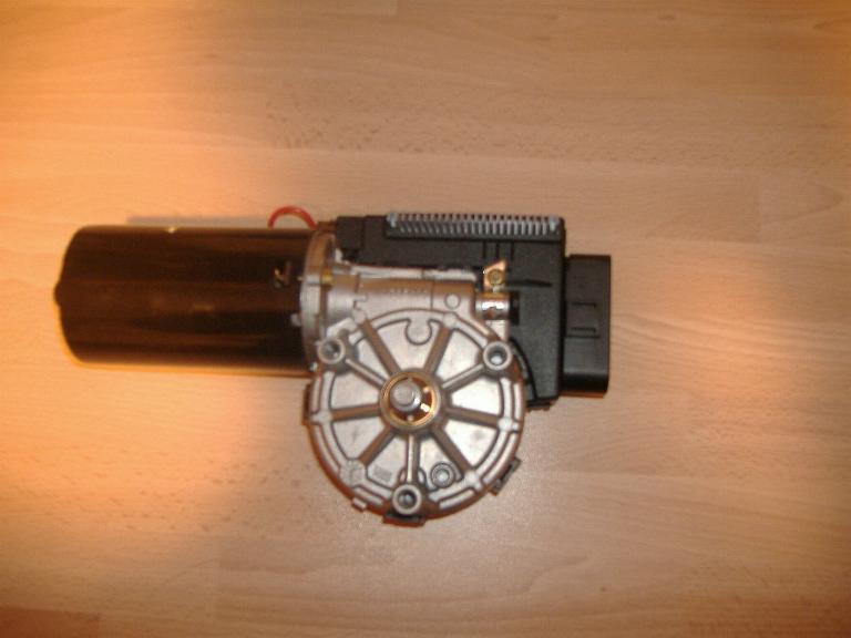

Zum Abschluß hier noch die Bilder von einem neuen Motor

Hallo @all
Meine Lösung sieht anders aus.
Um die Wandstärke zu erhöhen und um ausreichend Gewinde für den Schmiernippel zu haben, habe ich einfach Zweikomponentenkleber aufgebracht.
Hält bombensicher, ist schleif- und lackierbar.

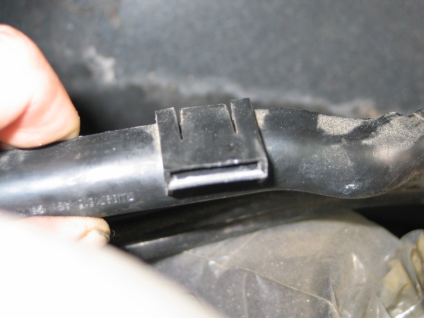

der Ausbau war bis auf dem Klip (für die Kabelhalterung, an dem der Temp.schalter für ZH sitzt) kein Problem.
Dieser Klipp sitzt auf einem Metallhalter, der am Scheibenwischergestänge angeschweißt ist. Die Entriegelung
dieses Klips habe ich erst nach untersuchung mit Taschenlampe
entdeckt. Bei mir hatte sich auch die Mutter vom Antriebsmotor gelöst, bitte ordentlich anziehen, denn diese Mutter hatte sich 1 Tag später wieder gelöst. Jatzt hoffe ich ist alles ok.

Sei angemerkt das bei zu roher Gewaltanwendung das Gestänge brechen kann! So jedenfalls ist es mir gegangen.
Mit dem Abzieher wie in der Beschreibung konnte ich den Bolzen gut ein cm heraus drücken, dann ging es nicht weiter. Hätte es warm machen sollen wie beschrieben aber ich habe es mit Plastikhammer und etwas Gewalt versucht. Das Gestänge ist gebrochen. Aber Alu kann man schweißen dacht ich und hab es einfach mal probiert. Hält jetzt etwa seit acht wochen.
Merke: gebrochene Wischergestänge nicht weg schmeißen, kann man ruhig schweißen.
Hab auch Foto vom gebrochenen Gestänge aber find Knopf zum Foto einfügen grad nicht. Vielleicht später.
jo, danke mal! Des funktioniert jetzt mit den Bilchen. Allerdings mußte ich das Bild noch kleiner machen als 800 x 600. Meinte immer Bild sei zu groß.
Egal, passt nun.

Dankeeeeee, für die SUPER Anleitungen, war nach ca 2 Std fertig mit der Gangbarmachung. Auf der Beifahrerseite war die Wischachse Hammermässig fest. Alles Sauber und gangbar gemacht. Die Fahrerseitige Wischachse war zwar noch gängig aber hab sie dann natürlich auch rausgemacht und gereinigt.
Hab zum fetten nen Motorrad Kettenspray genommen. Der is echt super und ich denk das funktioniert mal ne weile.
