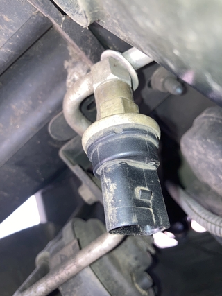

Ladedruckschalter/Sensor (Hochdruckgeber G65, Einbauort Motorraum rechts - Test nur mit Oszi möglich)?

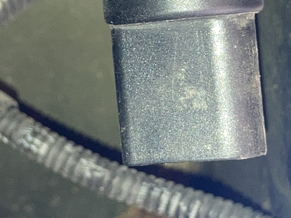

Stecker vom Drucksensor ist in gutem Zustand - Kontakte sind blank
Keine Veränderung der Parameteranzeige 38 mit abgezogenem Stecker und beim Wackeln am Kabelbaum.

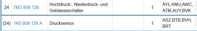

Ich habe mal ein Video der Auto Doktoren gesehen, es ging um einen A4 B6 da war auch der Drucksensor ursächlich, selbst einer von Hella hatte keine richtige Funktion, erst ein Originalteil von Audi hat das richtige Signal welches das Steuergerät verarbeiten kann raus gegeben
