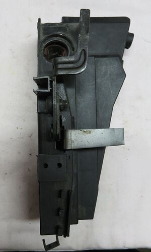

Schließmechnismus ist nicht sichtbar. Empfohlen wurde ein Blechstück zur manuellen öffnung des Schlosses. Länge? Und wo muss ich damit ansetzten?
Ziel der ganzen Aktion ist, daß der mit dem Pfeil markierte Metallhebel nach innen gedrückt wird. Dann ist die Tür auf.
Habe es selbst schon mehrmals probiert. Wenn Du die richtige Stelle erwischt has und mit dem Blechstück den Metallhebel getroffen, dann ist es ganz leicht und in 1 Sekunde offen.

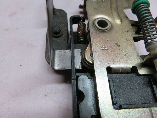

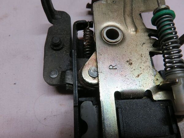

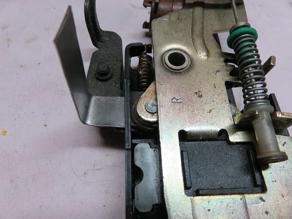

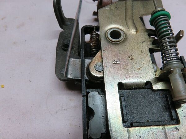

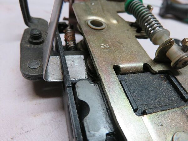

Das blaue Teil ist der Hebel zum äußeren Türgriff. Der ist ja gut zu erkennen. Zur Orientierung habe ich den Niet und die Schraube eingezeichnet. Das rote Teil ist der Hebel im Inneren des Schlosses, der nach innen gedrückt werden muss. Den kann man durch den Schlitz erreichen. Der Trick dabei ist aber, daß man mit dem kleinen Winkelblech etwas nach „hinten“ angeln muss.
Will sagen: Wenn ich das Blech einfach nur so in den Schlitz reinschiebe, dann rutscht das Blech ziemlich sicher einfach zwischen das blaue und das rote Teil. Ich muss aber nach dem roten Teil angeln!
Das geht, indem das Blech etwas zurück zu mir gebogen wird und ich dann versuche, das Blech so durch den Schlitz zu schieben, daß ich am roten Teil hängen bleibe. Wenn ich das geschafft habe muss ich nur noch relativ leicht gegen das rote Teil gegendrücken und es schnappt nach innen. Und schon ist die Tür offen.
