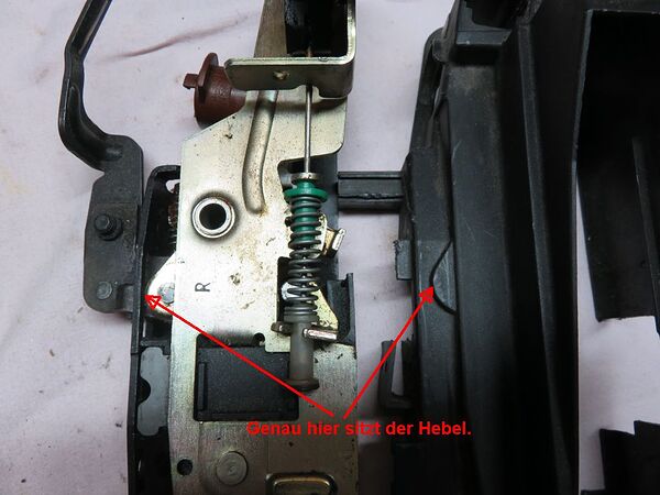

Und dann musst Du dabei auch noch etwas zu Dir selbst hin angeln. Der Hebel sitzt nicht einfach genau in dem Schlitz, sondern versteckt sich in Richtung zu Dir hin. Das wäre in dem Foto nach rechts. (Achtung! Die Fotos sind für Dich spiegelverkehrt. Das Schloss ist aus der Beifahrertür.)

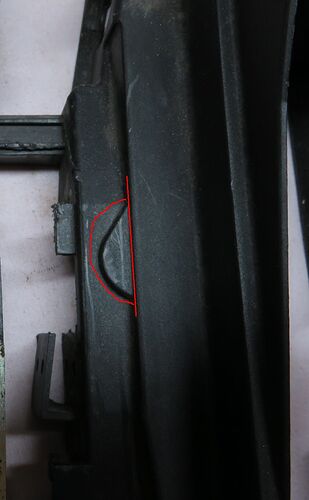

Beim Fotografieren ist mir eben auch noch 'ne** ganz andere Idee** gekommen. Ich weiß aber nicht, ob man das in der Enge hinbekommt.
Wenn Du mit einem scharfen Messer die schwarze Plastikverkleidung an den markierten Stelle aufschneidest und dadurch ein kleines Guckloch schaffst, dann kannst Du den Hebel auch hier zurückdrücken. Kaputtgehen kann beim Schneiden nichts. Die Plastikabdeckung ist für die Funktion nicht wichtig und dahinter ist alles Metall.

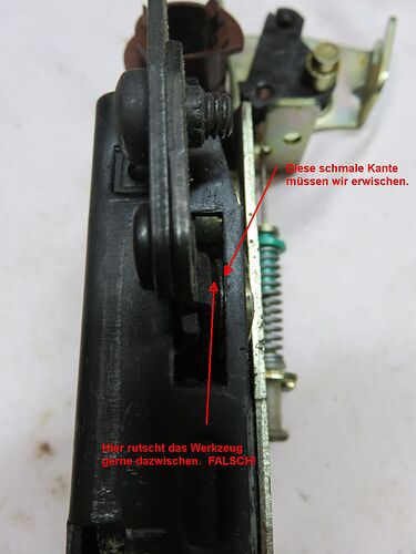

In dem Bild oben siehst Du ja schon, dass wir da eine sehr schmale Kante erwischen müssen und dort gegendrücken.
Wenn das Ende von Deinem Löffel nun schön abgerundet ist, rutscht Du wahrscheinlich einfach ab. Das Ende des Löffels müsste schön scharfkantig sein, damit es gut greift. Vielleicht kann Dein Nachbar mit der Flex ja nochmal kurz helfen und denn Löffel anschleifen. (Oh Mann, ist das 'ne Aktion…)

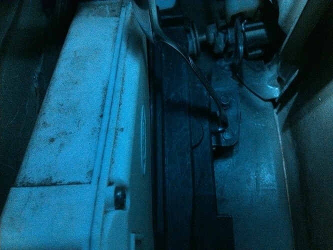

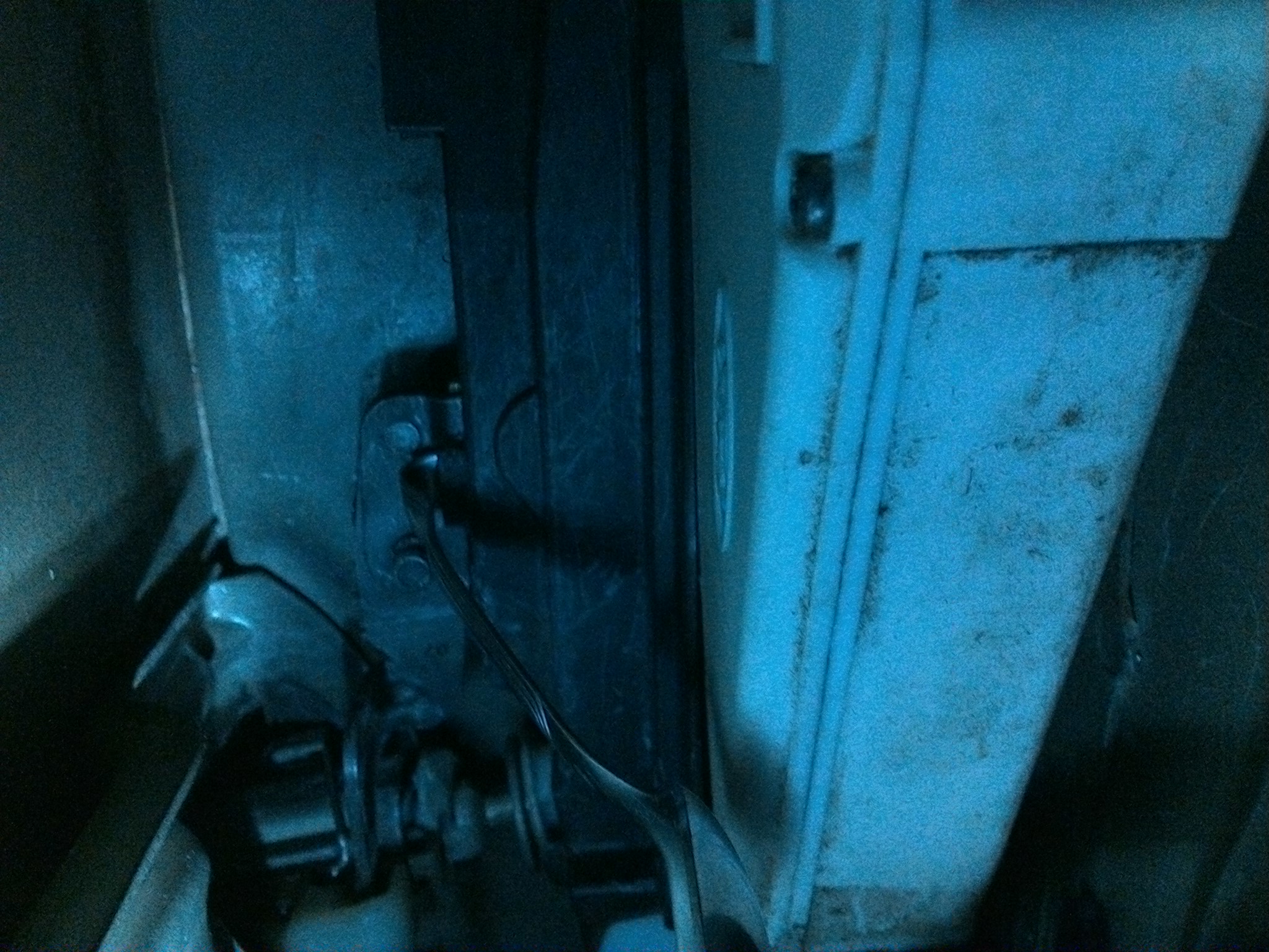

Anbei ein Foto von dem gebogenen Löffel, im nächsten Leben lerne ich Werkzeugmacher und den Umgang mit Tablet&Internet. In der Zeit hätte ich einen Live Blog „Mutti schraubt“ kreieren können.

GESCHAFFT, mit der gebogenen Tischdeckenklammer
(TIPP: sicherheitshalber gegen „Verlust“ mit einem Rückholband sichern).
Jetzt bei offener Tür ist es wirklich kinderleicht, wenn man den richtigen Punkt trifft. Das Problem ist der mangelnde Platz beim „Fummeln“ im toten Winkel im Dunklen.
TIPP: Magnettaschenlampe an das innere Türblech.
