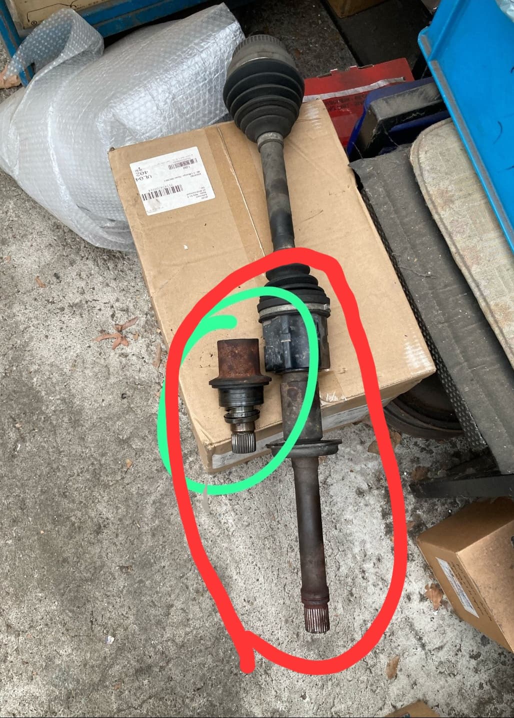

Meine welle ist verschlissen und bekomme kein ersatz und weiß nicht weiter.
Fahrzeugdaten
Sharan 7m 2.8 V6 automatikgetriebe
Welle links ist schon instandgesetzt, rechts ist das Problem das es kein ersatz mehr gibt zumindest finde ich nichts.

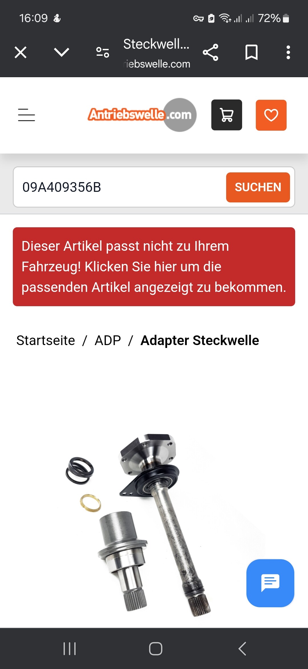

Hier noch die oem nr 09A409356B vielleicht weiß jemand der was machen kann oder ich es her bekomme. Danke schon mal.

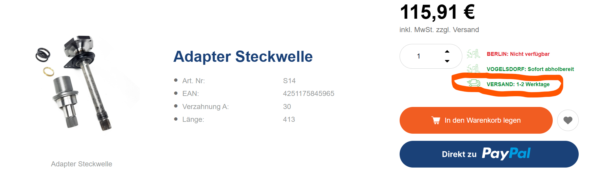

https://antriebswelle.com/adapter-steckwelle-s14.html
:thinking:

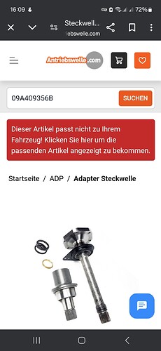

Ja da hab ich auch schon geschaut leider nichts lieferbar oder verfügbar, hab schon bis nach Russland geschaut und gefunden aber 600€ ist schon viel und lefert nicht nach Deutschland. Trotzdem danke
Wieso, steht doch da lagernd und man kann bestellen???
Ja schon, aber klickt man darauf ist es nicht passend.

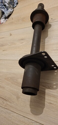

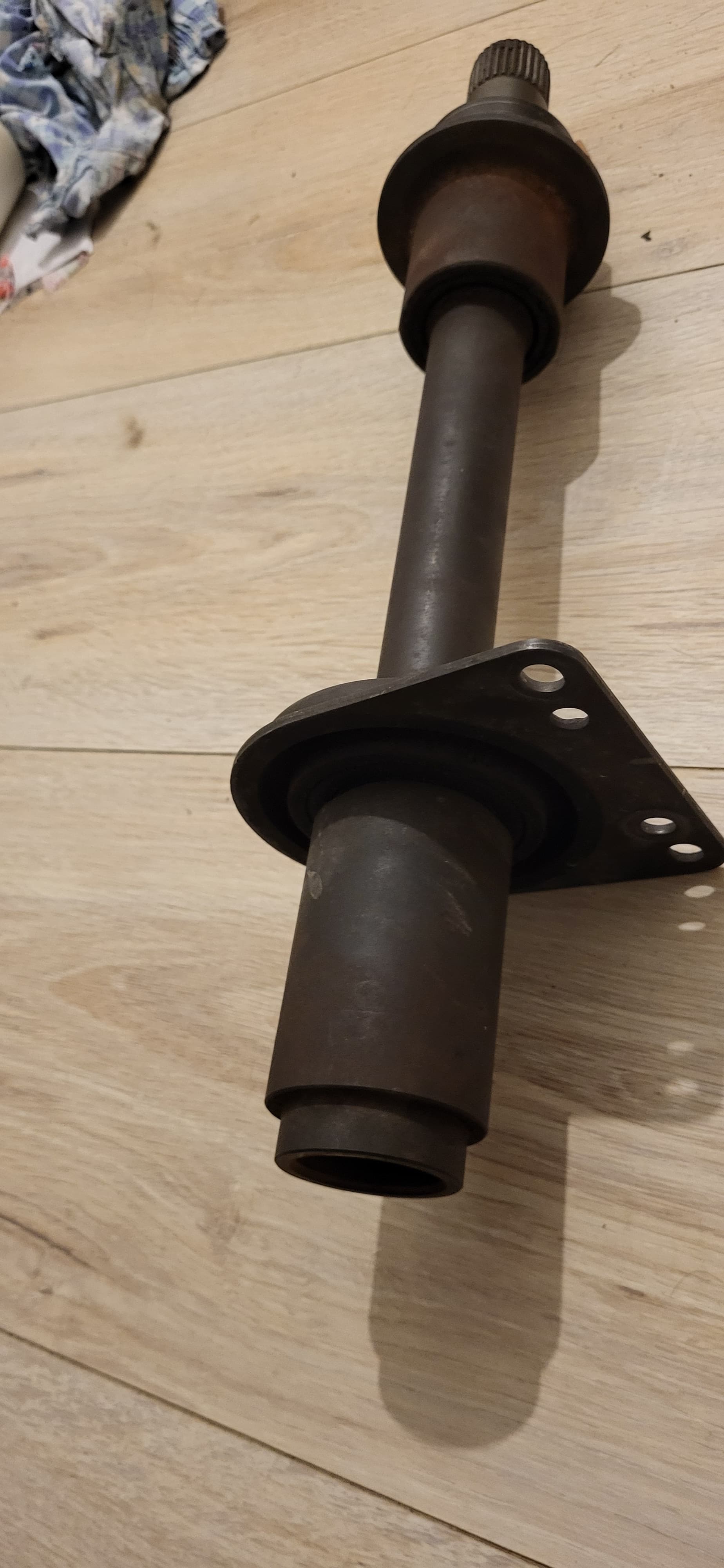

Ist an deinem Getriebe noch der Alukorb dran?
Den müsstest du ersetzen, so wie ich das verstehe. Siehe Wegfall Alukorb am V6 AYL bei Wechsel der Flanschwelle
Edit: Ich vermute es geht hier nicht um Alukorb. Sieht es bei dir so aus?
Aber leider noch keine weitere Erkenntnisse.
Ja das sieht so aus .

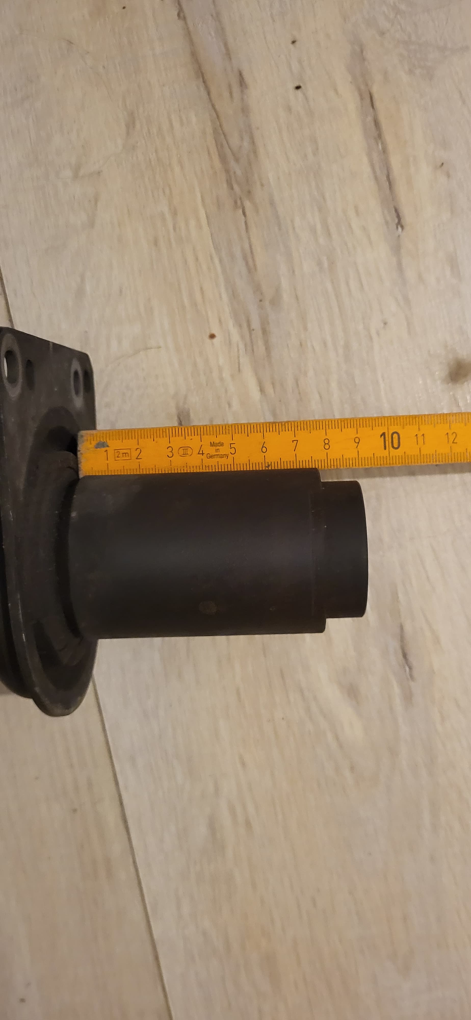

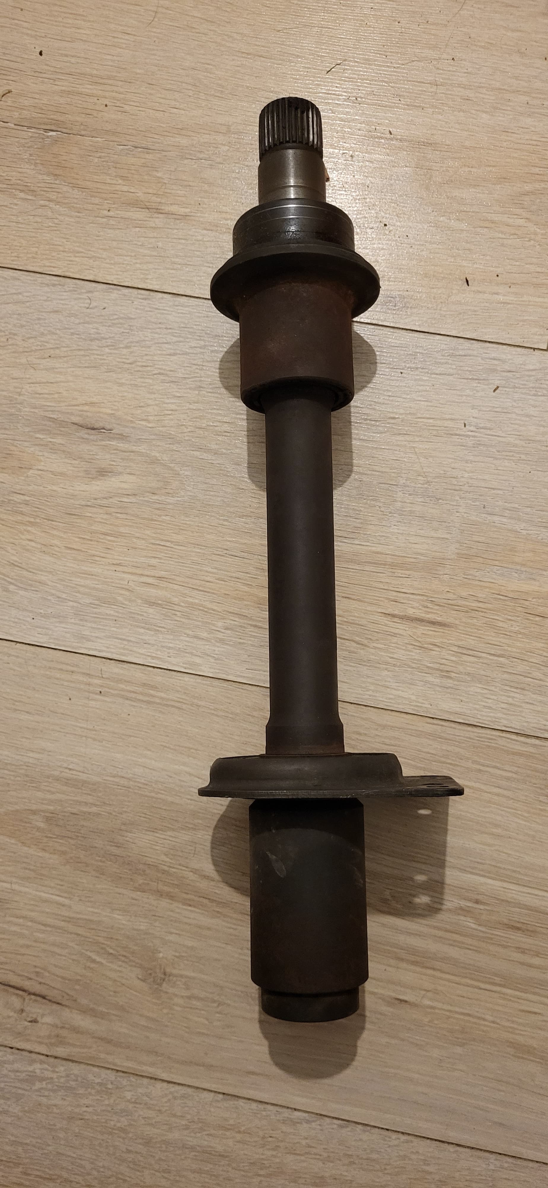

Ich habe noch andere bilder

Kann mir evtl noch helfen wegen dieser verdammten steckwelle klnnte man die nicht irgendwie auf einer Flanschwelle ümrüsten. Hab das Auto ermal abgemeldet bin der Meinung das es zum verschotten zu schade ist nur wegen der welle.
Gebrauchtteil suchen
Diese Teile scheinen wirklich rar zu sein.
Eine Umrüstung halte ich für machbar.
Die Nummern der benötigten Teile können wir hier ja zusammentragen.
Wichtig ist die Frage, ob an deinem Motorblock die Anschraubpunkte vorhanden sind, um umrüsten zu können.
