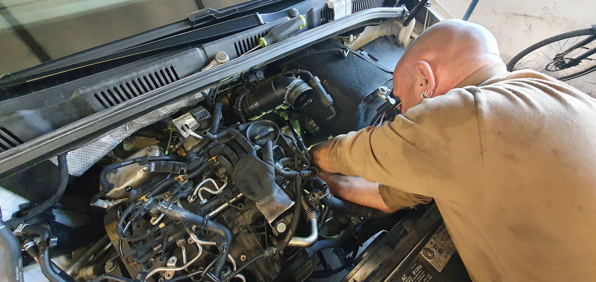

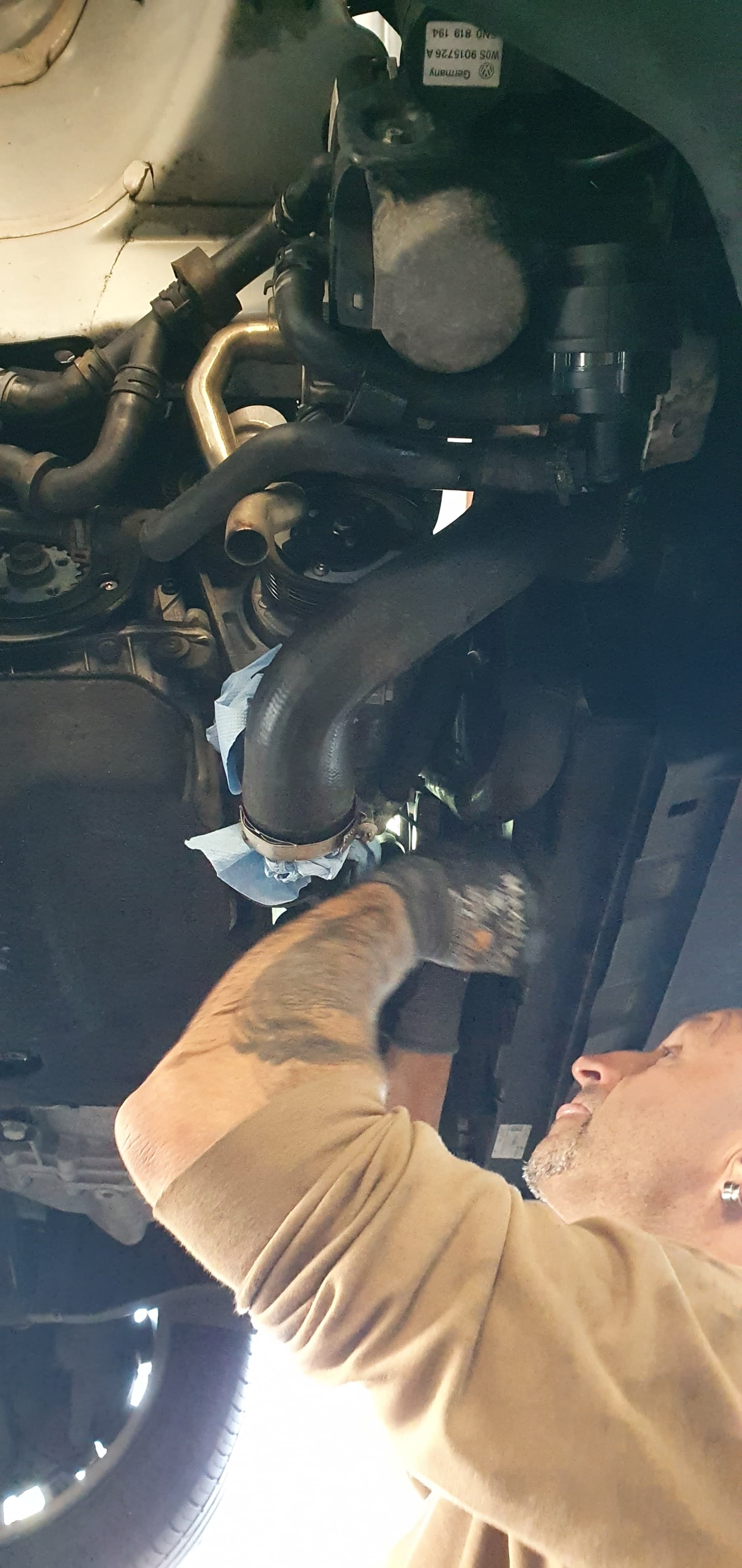

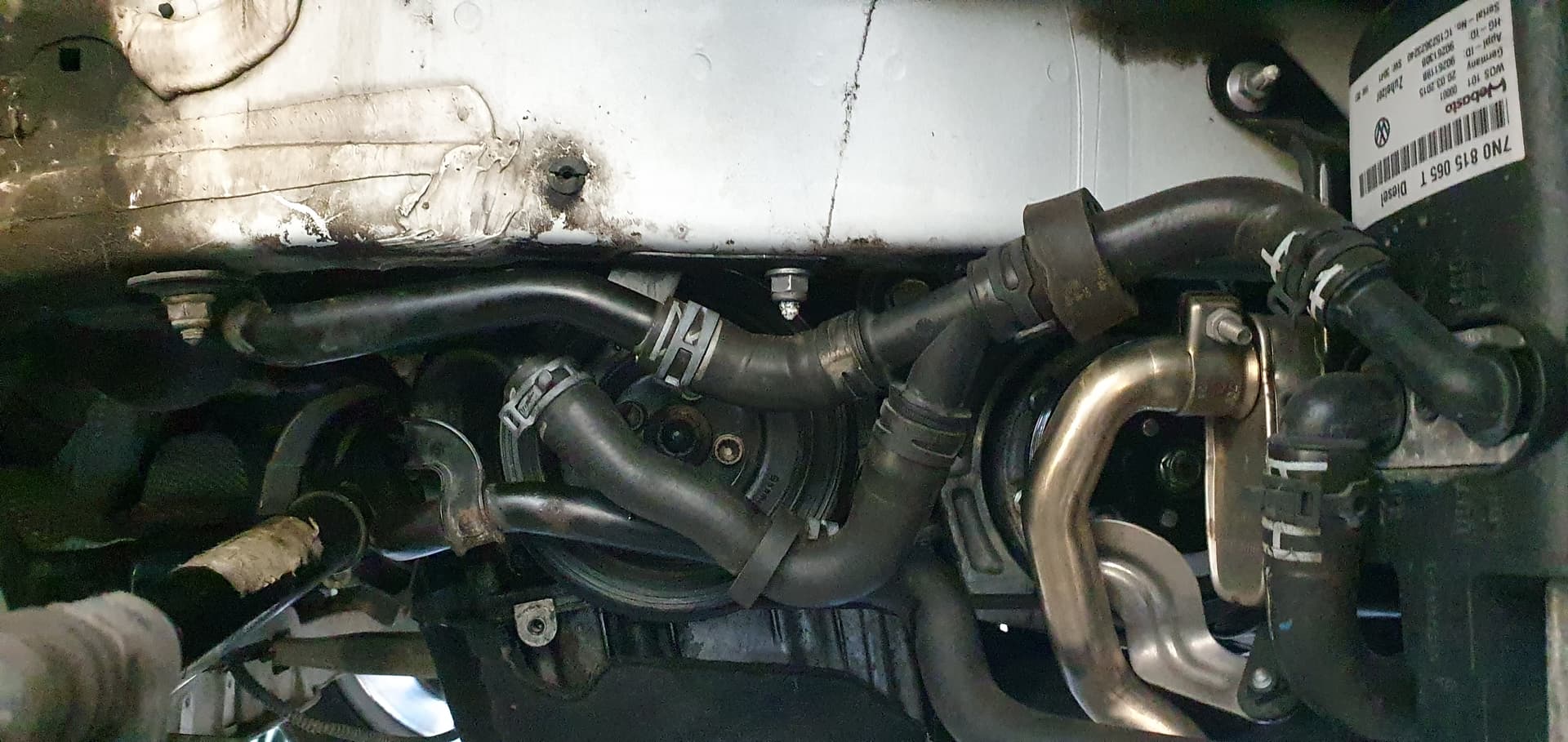

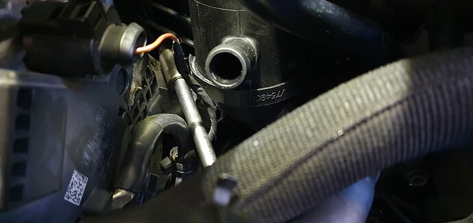

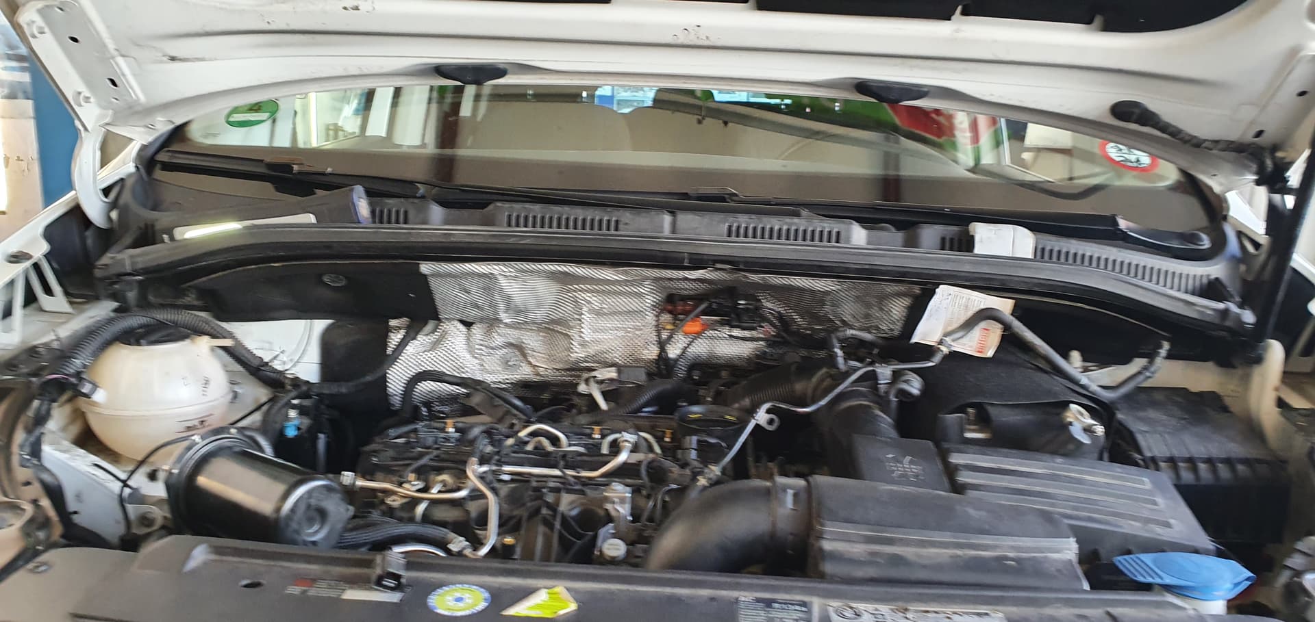

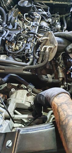

So wir melden Vollzug.

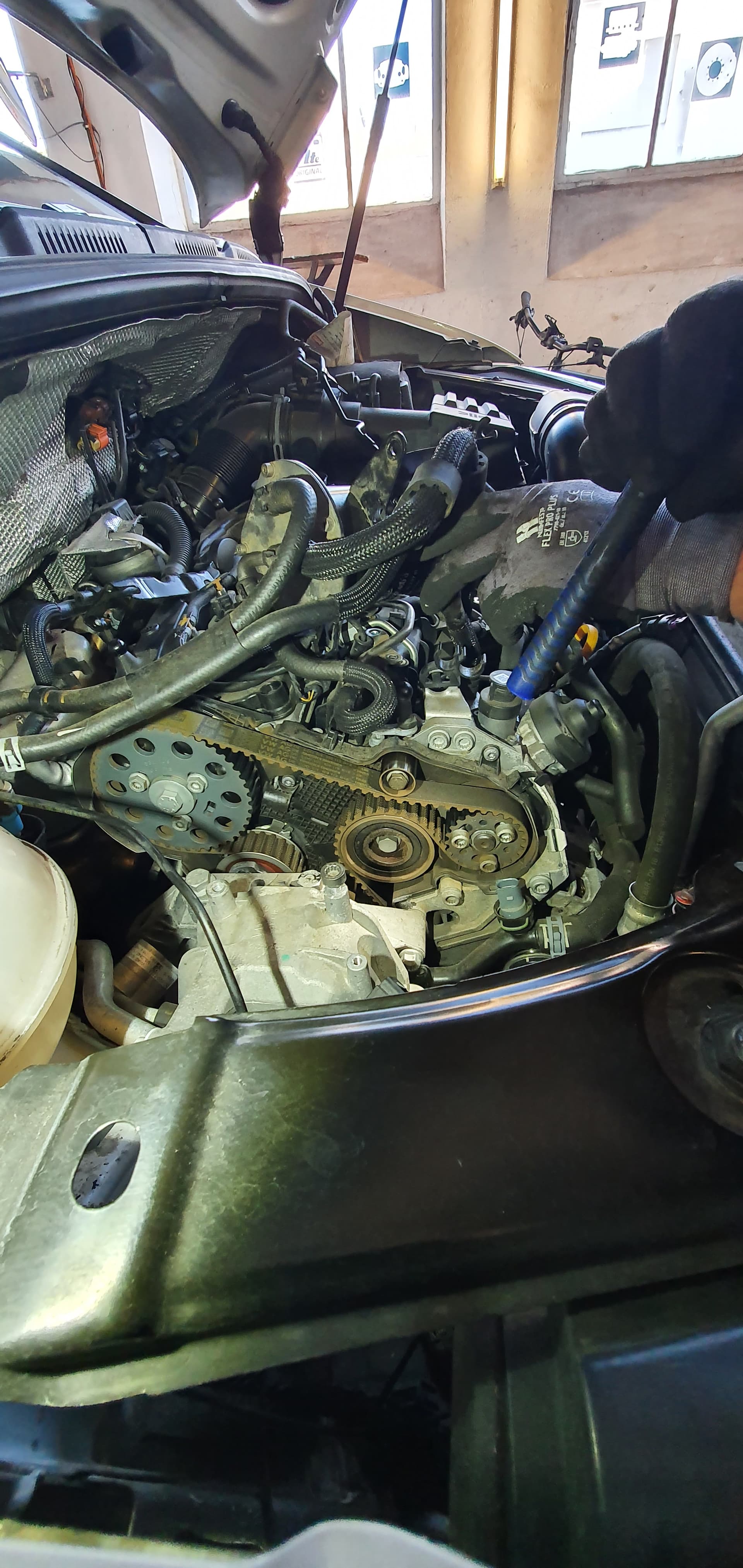

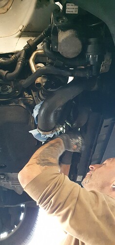

Zahnriemen Wasserpumpe und Thermostat gewechselt.
Wobei der Thermostat bzw das Kühlmittelreglergehäuse 4/2 zu wechseln ist eine Sch… Arbeit.
Da möchte man dem Ing der den Motor gebaut hat das … naja lieber nicht.
Resultat wagen wird trotz 90 grad nicht warm.
Auch bei Wasser 90 und Öl 94 bleibt der Schlauch zu und von der zweiten Elektrischen Pumpe Kalt.
Die wird jetzt als Nächstes gewechselt.

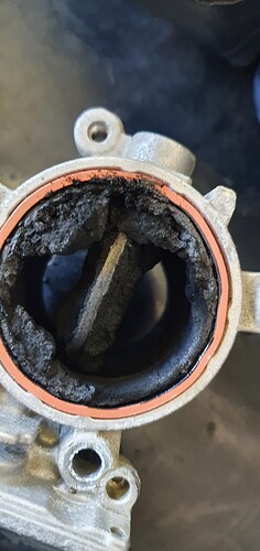

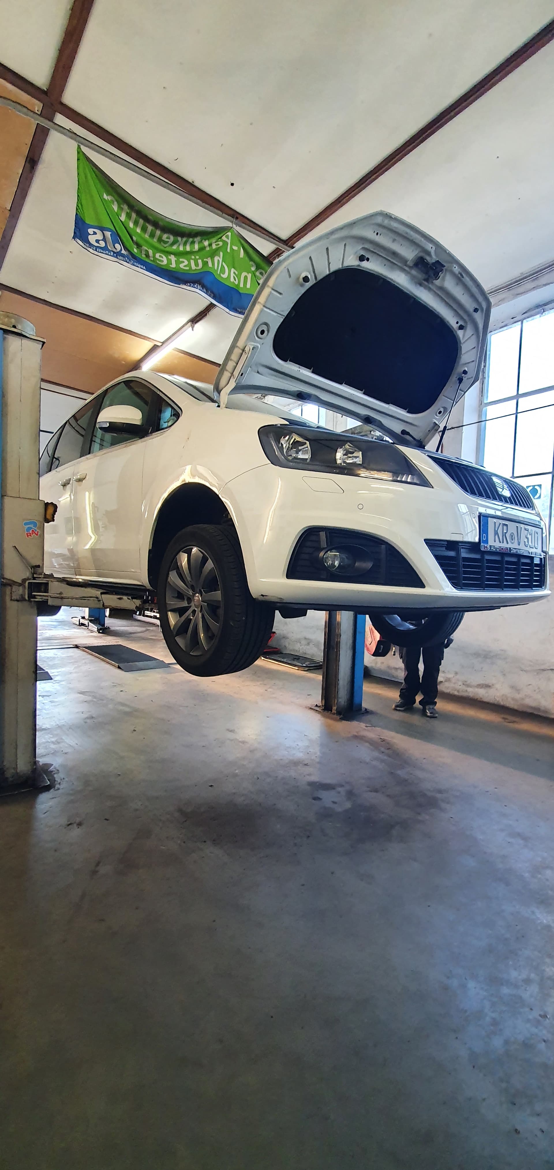

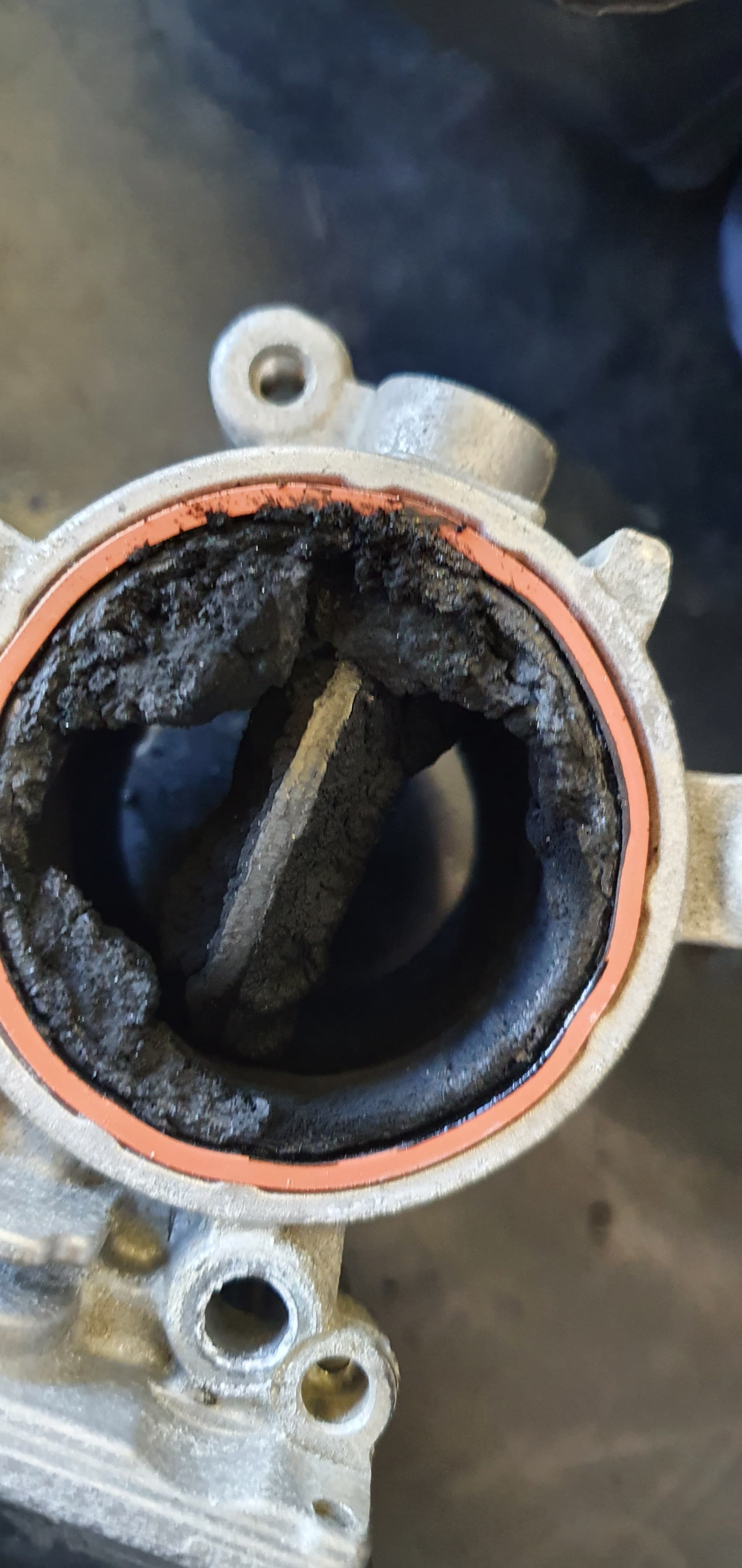

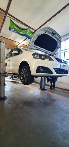

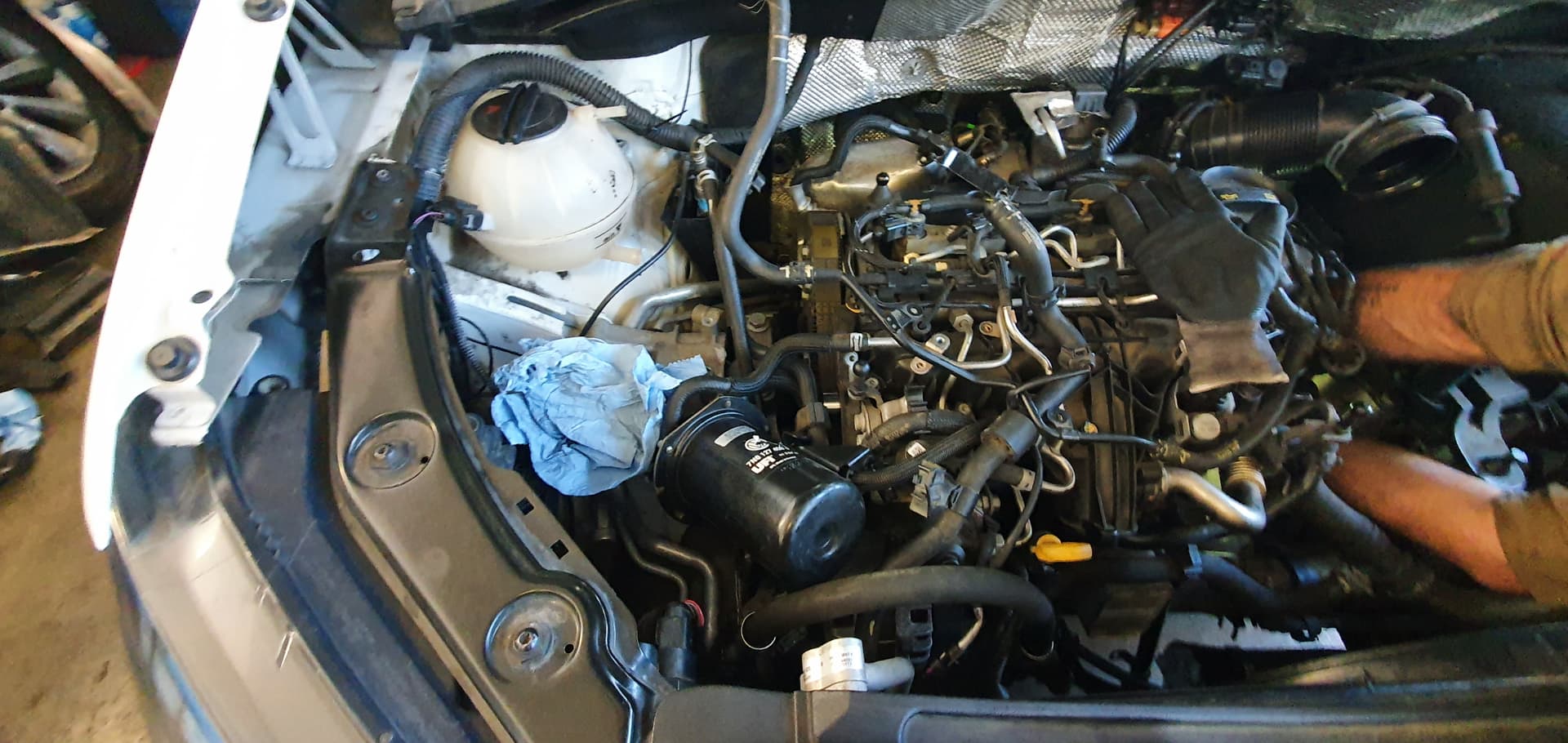

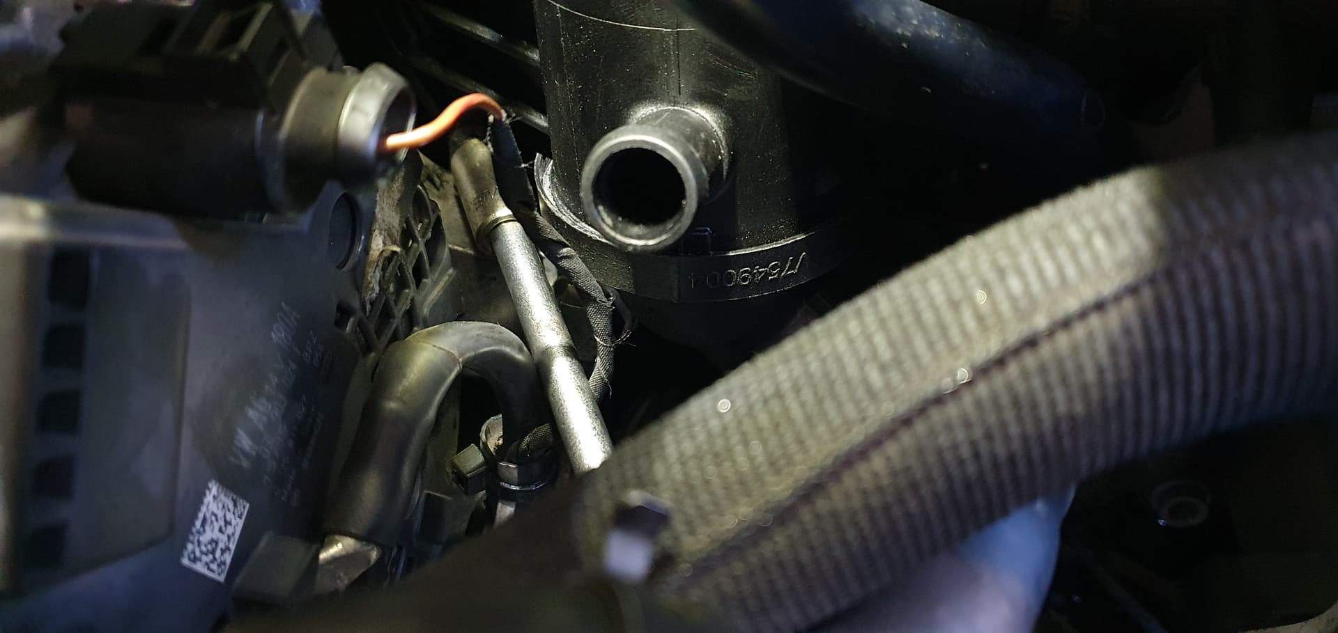

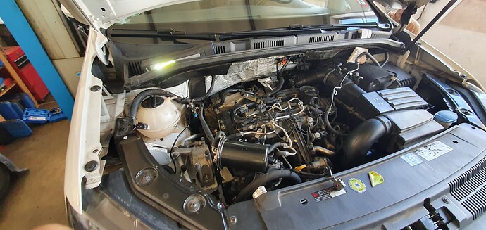

Anbei einige Bilder zur Belustigung
Mein Dank gilt an @Tilli der mir tatkräftig geholfen hat . Ebenso dann an seinen Kumpel der seine Werkstatt zur Verfügung gestellt hat incl Werkzeuge.

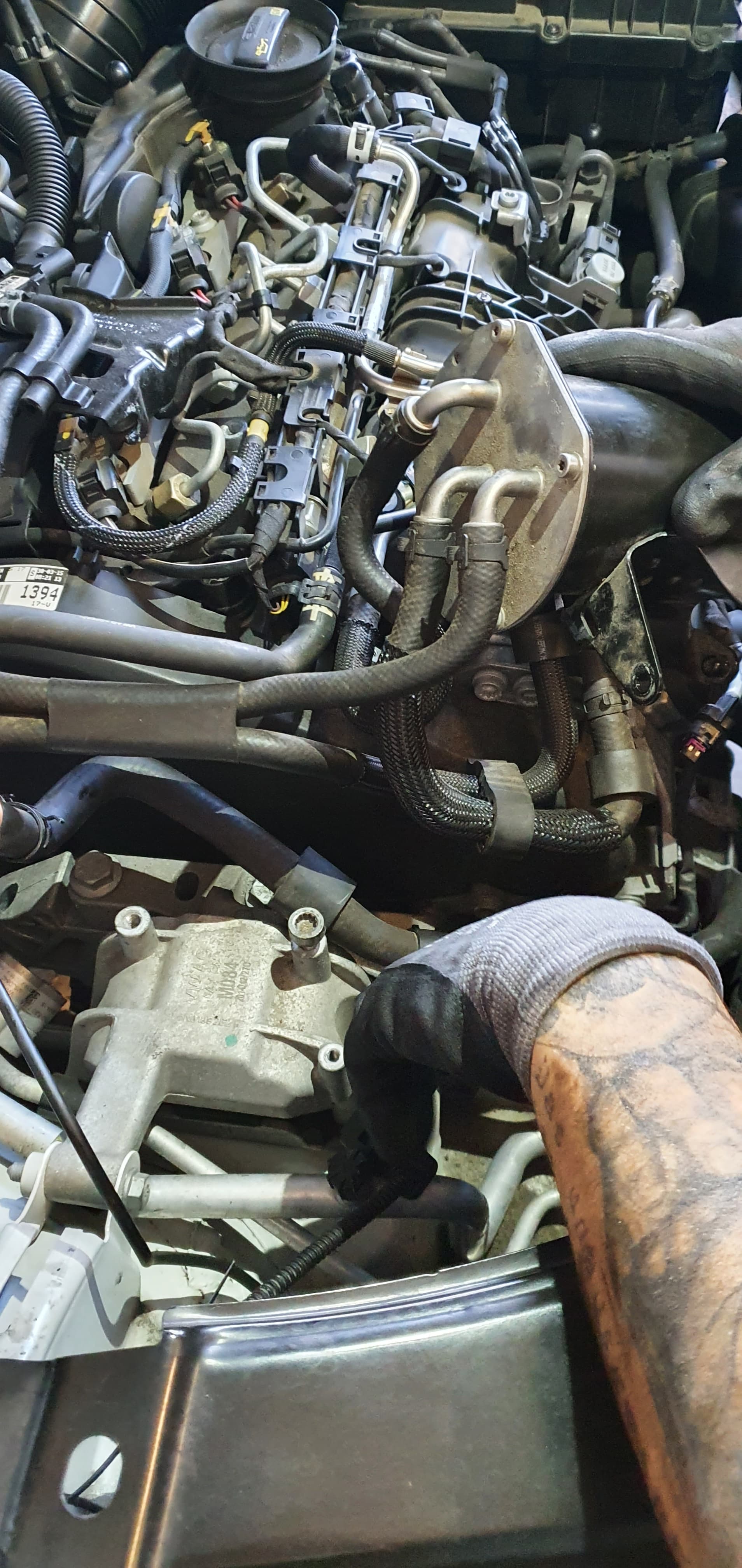

Ergo denke ich das der Monteur beim AGR wechsel die KW Schläuche vertauscht hat.

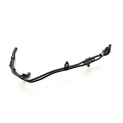

Denn an der Hinterseite vom Motor läuft ein Doppel rohr von rechts nach Links.
Diese hier
Ich tippe das da was vertauscht wurde.
Oder habt ihr andere Vorschläge?

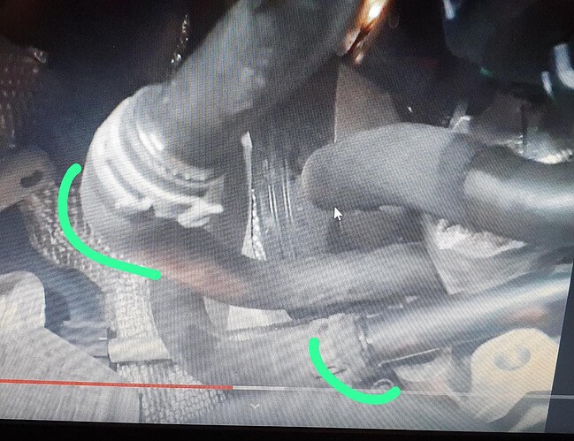

Gestern effektiv im Netz gesuchh. Es gibt nur eine Stelle wo was vertauscht worden sein kann.
Da schaue ich noch nach.
Undbzwar die stelle hinter dem Getriebe wondas doppel rohr endet.
Unten grün da soll der WT dran
Oben grün das soll vom Motor kommen.
Dafür muss ich aber auf die Rampe.
Sollte die nicht sein dann bleibt nur die Pumpe die verkehrt rum.läuft
