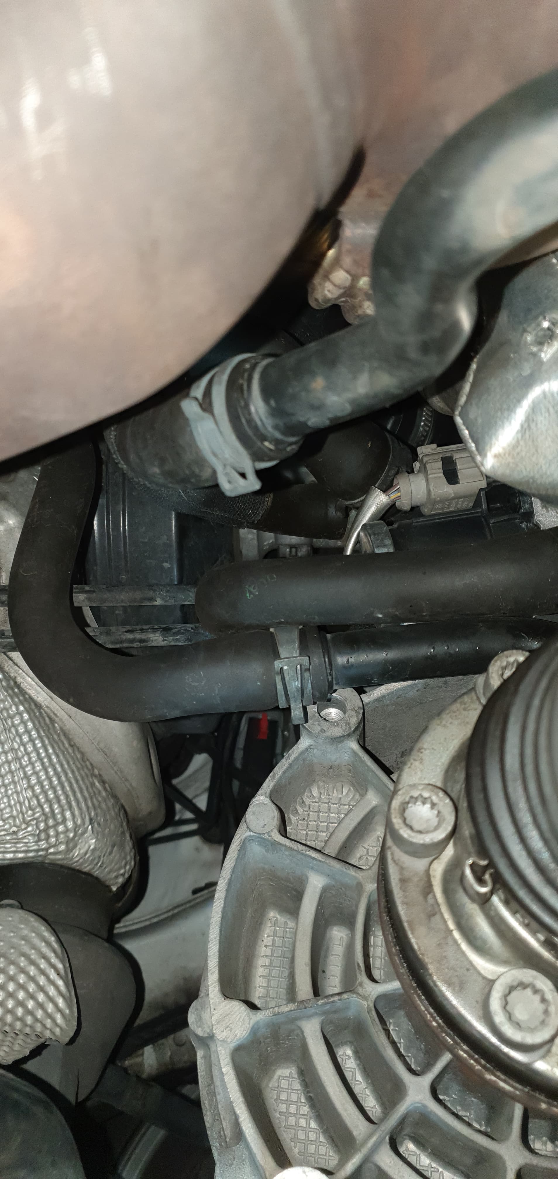

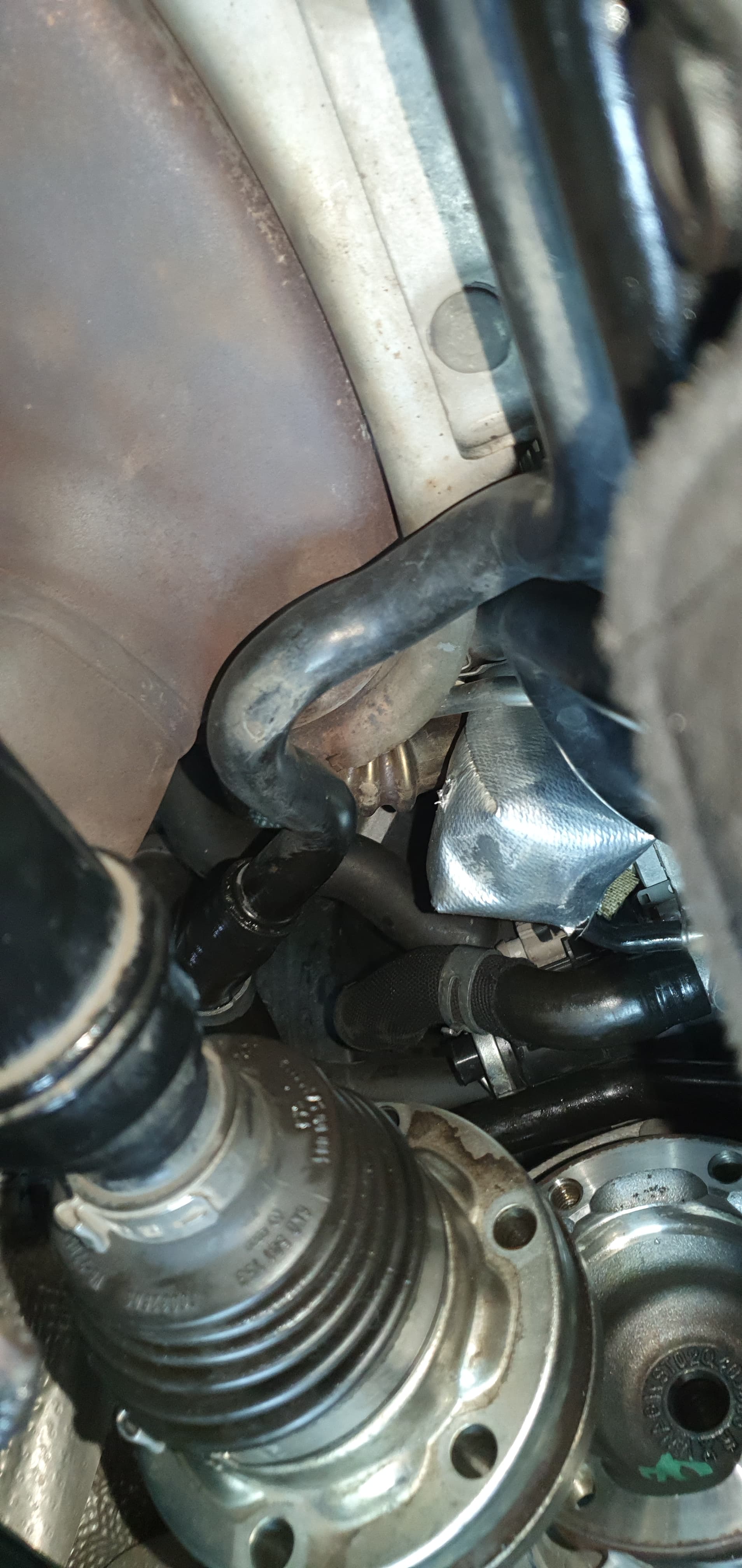

So nachdem ich dann etwas zeit hatte hab jch den Dicken wieder aufgebockt.
Unten die wanne ab und oben alles was luftführung ist weg.
Dann mit Licht unterd Auto und siehe da 2 Schläuche verwechselt.
Der schlauch oben wo die schelle zu sehen ist muss dahin wo der schlauch in der Mitte geht sprich zum AGR. Der mittlere Schlauch an das obere Rohr.
Der welcher von links oben kommt ist vom WT der ist richtig
Das AGR bekommt von der Beifahrerseite aus Wasser und geht fahrerseitig raus auf ein Rohr und dann um den Motor rum nach Vorne zur Elektrischen Wasserpumpe.
Das ist bei mir nicht der Fall weil ja verkehrt angeschlossen.

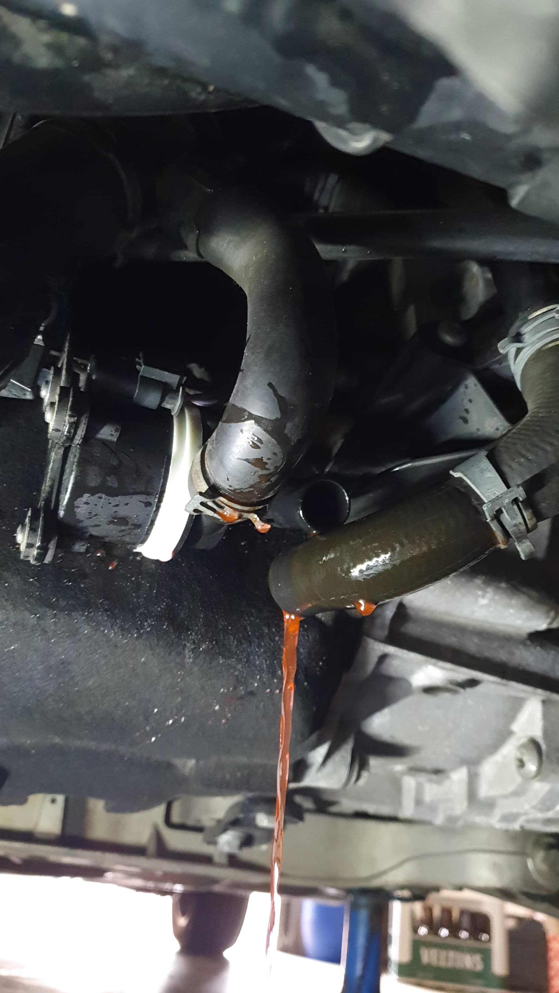

So heute wars soweit.
Kühlwasser raus
Antriebswelle abgeschraubt
Und dann die beiden Schläuche gelöst und gewechselt.
Eine Sch… Arbeit.
Danach das Kühlmittel durchgesiebt und wieder eingefüllt.

Ablassen Kühlmittel

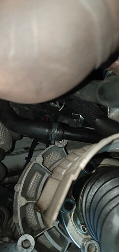

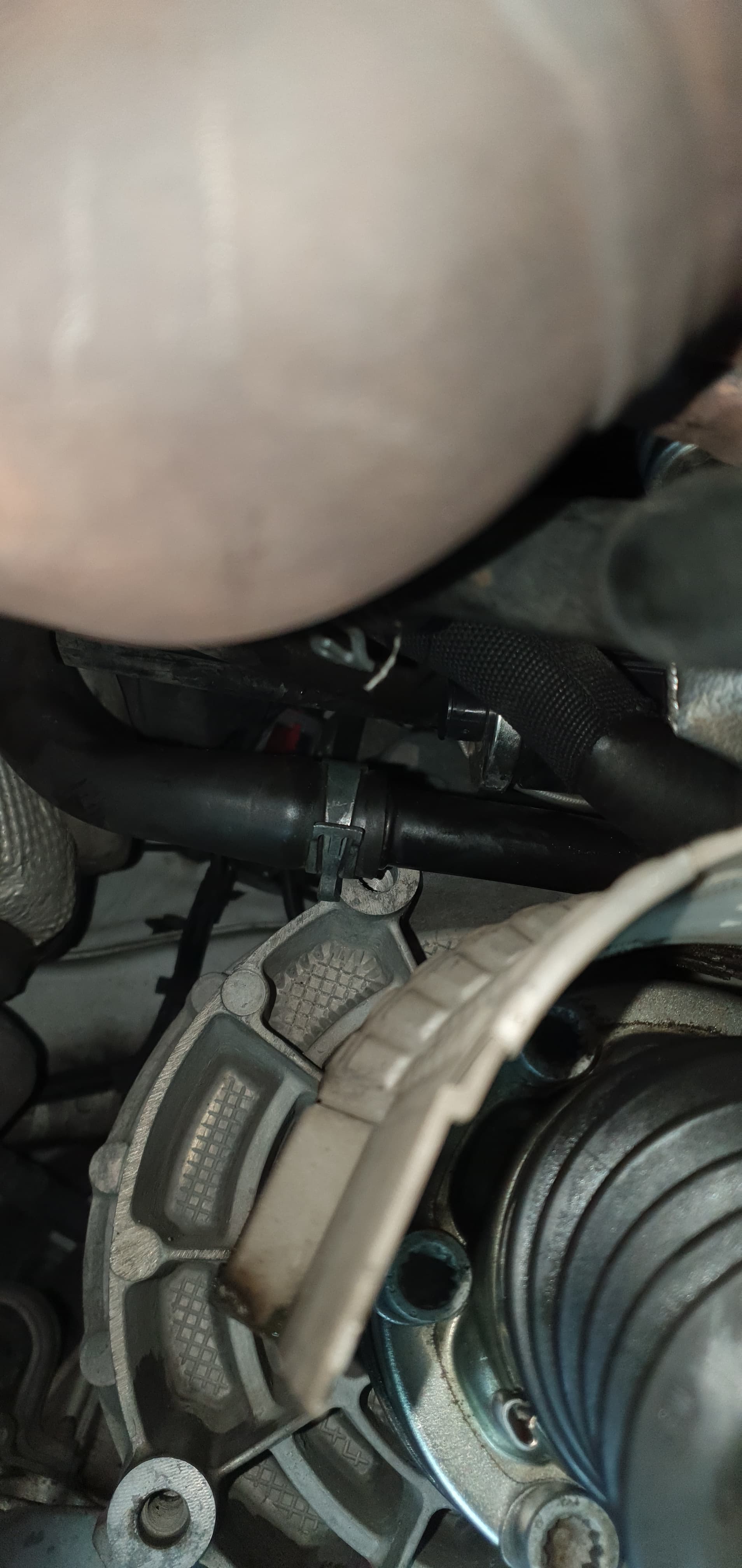

Alte Position der Schläuche
Neue Position
