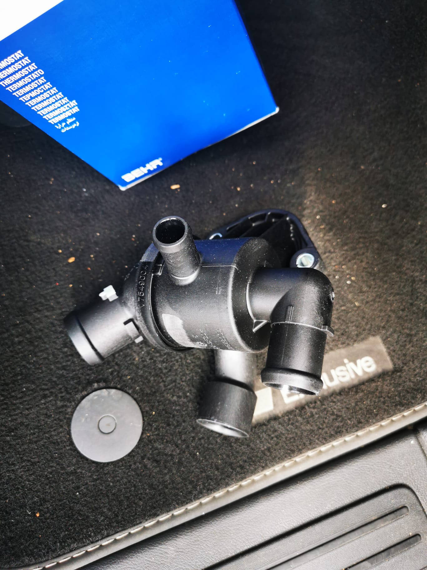

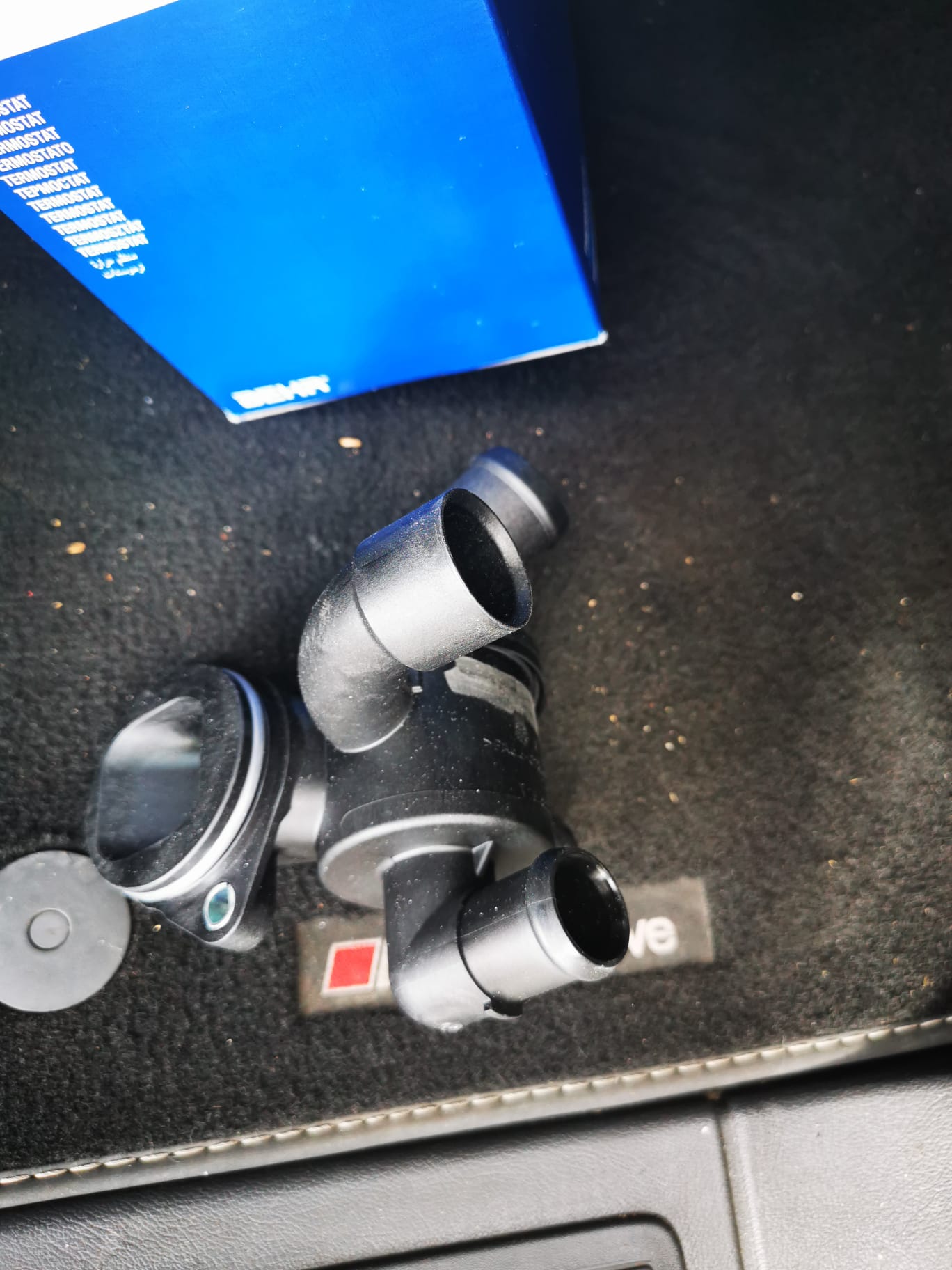

Dann dürfte er im Stand aber nicht 90 Grad haben. bei 90 Grad und ausgelesen 85 Grad wie bitte erklärt mir einer wenn der Wagen in der Einfahrt steht was der Thermostat mit der Heizung zu tun hat .
Wie gesagt ausgelsen 85 Grad . und kalte Luft aus den Düsen wenn Drehzahl erhöht wird
