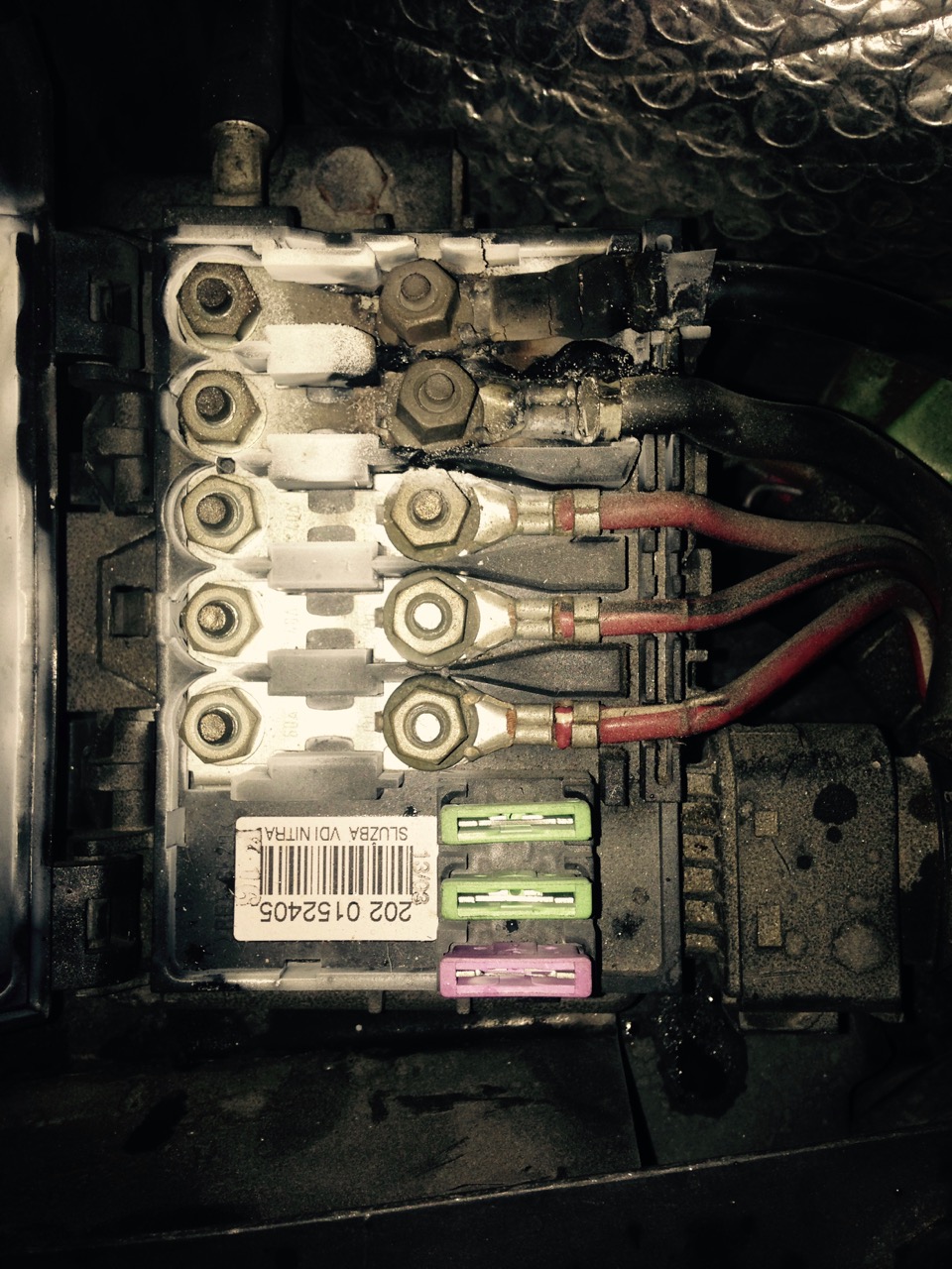

Die Sicherungen werde ich morgen bei Tageslicht durchmessen, aber im Sicherungskasten vom Motor ist mir aufgefallen das die zwei obersten Massekabel ordentlich angeschmort sind (war ein bisschen schockiert da die Kabel ja sehr dick sind). Ich denke zwar nicht das das mit dem Problem etwas zu tun hat da der Sicherungskasten im Motor scheinbar eine Schwäche des Sharan ist, aber ich werde ihn trotzdem mal eventuell ersetzen bevor etwas passiert.

Mach mal ein bild von dem Sicherungskasten . Ich gehe mal davon aus das der schon arg aussieht
Die Fehler können durchaus durch die korrodierten Kontakte entstehen. Auch mal die drei kleinen Sicherungen auf der Batterie anschauen - da korrodieren auch gerne mal die Kontakte. Allerdings denke ich auch, dass dein Sicherungskasten eh neu muss nach deiner Beschreibung.

So schaut der Sicherungskasten im Motorraum aus :
Dir ist klar dass das eine tickende Zeitbombe ist?
Das kann jederzeit Feuer fangen!
ja ich habs ja erst gestern gesehen ich werde es so schnell wie möglich reparieren mir ist auch klar das der Sicherungskasten in kritischem zustand ist! :shock:
Aber hat der Sicherungskasten mit meinem Problem was zu tun??
Ich verstehe nicht warum der Wagen nach dem dritten Startversuch tadellos anspringt und es so ist als wäre nichts gewesen…
panik.gif Da schliess ich mich @Gerhard an. Sei froh, dass der Bolide noch nicht Opfer der Flammen geworden ist. ohnmacht.gif
Ich an deiner Stelle würde keinen Tag mehr verstreichen lassen, und schnellstens reparieren. 991d36279d6f95f072c67dfc1d8931da.gif

Hol den bei VW ! Ca 35 € plus neue Sicherungen
Und ja danach ist alles ok !

Das mit dem Preis ist nicht mehr aktuell habe vor einemjahr 60€ inkl. Rabatt bezahlt für den Sicherungskasten.
Ich habe jetzt mal alle Sicherungen einzeln durchgemessen sind alle ok, werde jetzt einen neuen Sicherungskasten besorgen und die Anschlüsse anständig befestigen!
Ich habe heute nur Probeweise den Generator abgeklemmt und auch die Stromverbindung zum Innenraum gelöst die Kontakte ein bisschen abgeschmirgelt und wieder fest zusammengeschraubt und siehe die nächsten Startversuche waren absolut problemlos! :slight_smile:
Ich hab die provisorische Lösung allerdings wieder gelöst ich will ja keinen in Gefahr bringen und jetzt warte ich auf den neuen Kasten :smiley:

Aber das ist Zweitrangig . Besorge dir den neuen Kasten und mache die Kontakte wieder fit. Besonders die beiden mit der großen Sicherung .
