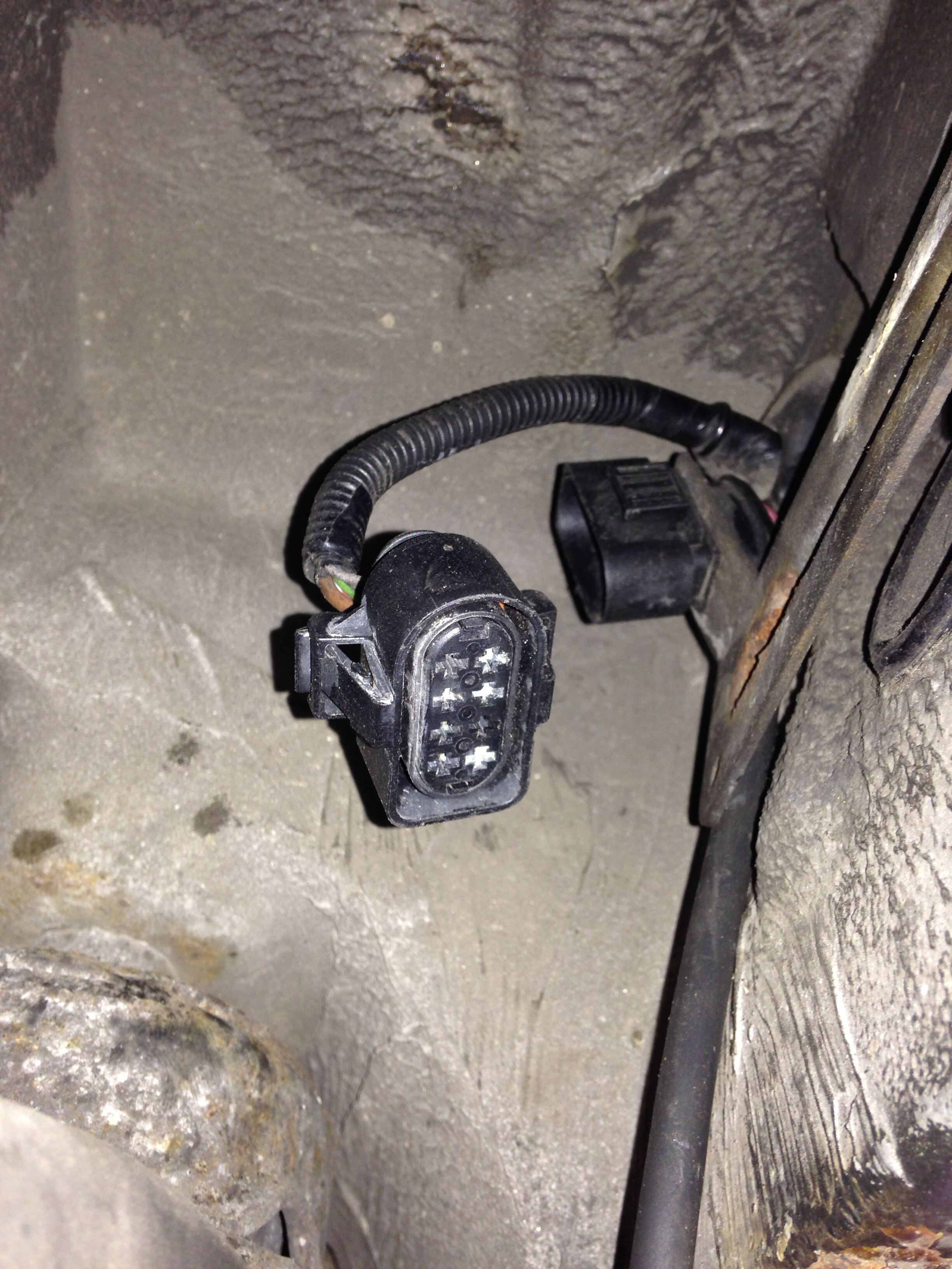

So also das Elektronikproblem ist ja Gottseidank behoben, nun bin ich dabei den Zuheizer zu reparieren. :slight_smile:
Laut dem Schild am Zuheizer ist es die Ausführung „D5W Z“
Mir ist auch gleich aufgefallen warum ich keinen Zugriff auf das Steuergerät hatte, der Stecker vom Zuheizer war nämlich nicht eingesteckt (fragt mich bitte nicht warum der ausgesteckt war lol.gif )
Jetzt habe ich allerdings das Problem das die Kontakte vom Stecker total korrodiert sind wie auf dem Foto zu sehen :confused:
Ich habe schon versucht die Kontakte mit einer Nadel freizukratzen, das ist mir auch gelungen bis auf einen Kontakt, der ist nicht mehr zu retten.
Was soll ich jetzt machen, einen neuen Stecker kaufen?? Wenn ja wo gibt es denn den Stecker zu kaufen?
Da der Zuheizer sehr mitgenommen ausgeschaut hat, habe ich ihn aber auch mal demontiert und aufgemacht, der Motor mit dem Lüfterrad war schon ein wenig schwergängig bzw. hat geschliffen das habe ich aber mit ein bisschen Schmirgelpapier und WD-40 wieder hingekriegt. Außerdem hab ich noch das Flammschutzsieb gereinigt.
Aber im Vergleich zu manchen Zuheizern die ich hier im Forum gesehen habe, schaut mir unserer innen eh noch recht gut aus :slight_smile:

Wenn der ZH dann wieder angeschlossen ist kann es sein, dass Du dafür eine andere Software brauchst.
Es gibt eine Shareware Version von VAG Com. Damit kannst Du schon mal den Fehlerspeicher auslesen.
#31
Kontaktspray auf den Kontakten kann helfen. Einfach mal versuchen. Einen neuen Stecker bekommst Du über VW oder den Bosch-Dienst bzw. Eberspächer-Service.
Edit: Ich vermute mal, dass der Kollege gequalmt hat und er daher ausgesteckt war. Rechne schon mal mit ner neuen (Kermaik-)Glühkerze.

Guten Abend,
zu #29: Ich hab mir neue Kontakte beim Bosch Dienst besorgt, war kein Problem, kostet auch nur einige Cent. Das Problem aber ist wie kriegt man die alten Kontakte aus dem Steckergehäuse. Ich hab mir dazu kurzerhand ein professionelles Entriegelungswerkzeug gekauft. Ein Satz von verschiedenen ‚Stechwerkzeugen‘ mit denen man die Kontakte sofort zerstörungsfrei entriegeln kann. Mit kleinen Schraubenziehern, aufgebogenen Büroklammern etc. geht es wohl auch, mit Geduld…
Das weitere Problem ist wie crimpt man die abgeschnittenen Drähte ordentlich an die neuen Kontakte dran. Ich hab mir dazu eine entsprechende Zange aus der Firma ausgeborgt, dort haben wir so etwas glücklicherweise. Kaufen ist schon eine Preisfrage…vielleicht kann man sowas auch vom Bosch Dienst entlehnen, wenn die Menschen dort nett sind, oder man lässt es auf die Schnelle dort ancrimpen. Hab ich aber noch nicht ausprobiert.
Bei mir war dann übrigens der ganze Zuheizer überholungsbedürftig… wenn er schon einmal draußen ist. Aber dazu gibt es ja eine super Anleitung. Bei VW haben sie mir 2 Jahre davor um viel Geld die Glühkerze ausgetauscht und nach 2 Jahren war eben Feierabend. Mit dem Eigen-Totalservice fahr ich nun schon einige Jahre problemlos.
gruss
SpaceSchrauber

Hallo ich bins wieder einmal!
Der Stecker für den Zuheizer ist gestern gekommen, den werd ich in der nächsten Zeit bei Gelegenheit mal montieren!
