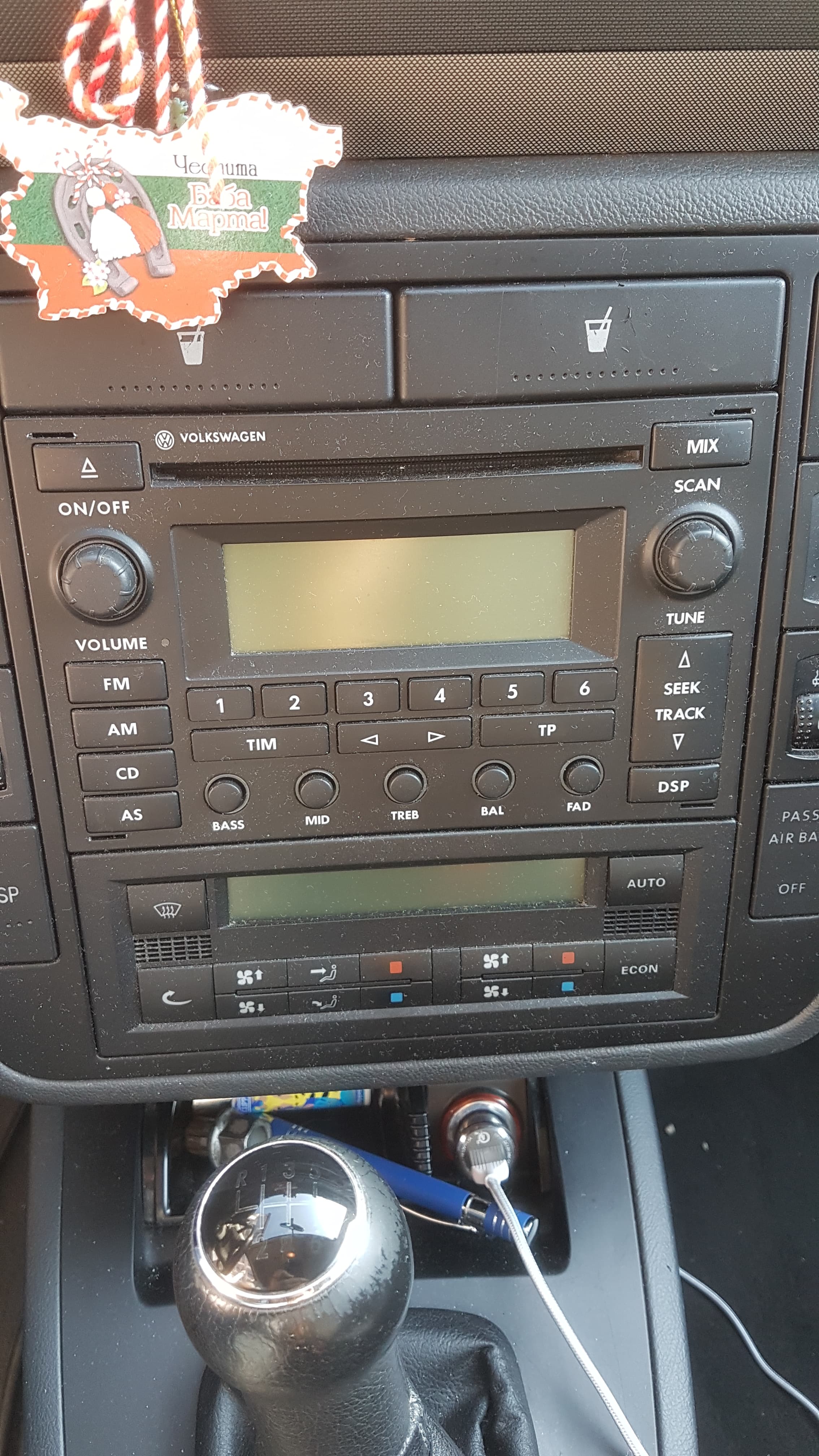

Diesen Radio habe ich derzeit verbaut:

Nur so als Hinweis: Das ist ein Delta-Radio. Das solltest du bei allen Suchen hier im Forum und auch sonstwo beachten. Denn Delta ist anders… Das hat tatsächlich CAN.
Das heisst?
Nur mal so zur Einstimmung (alt und anderes Radio, aber mit CAN-Bus-Problematik): VW MCD RNS an Sharan 03 mit CanBuS !! Bitte INFO !!! - #3 von Anonym

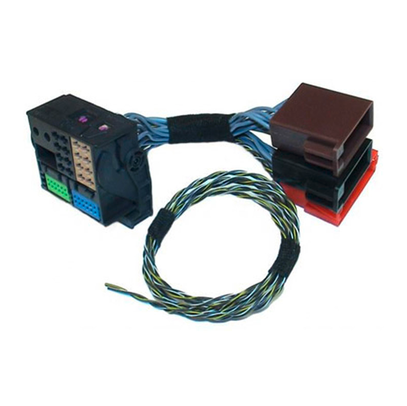

Als CAN-Adapter eher sowas hier:

Welchen adapter soll ich nun nehmen?
Das musst du schon selber herausfinden. Nur du weisst, was du willst, und welches Radio da letztendlich drankommt.
