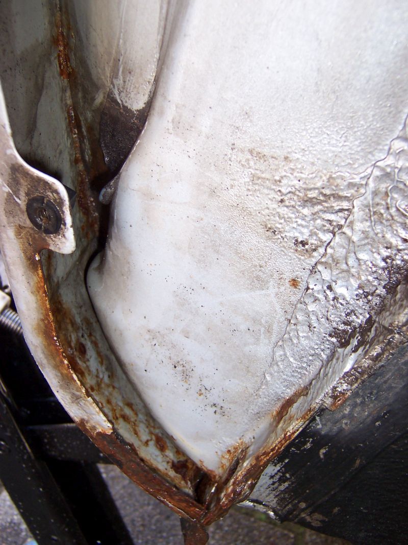

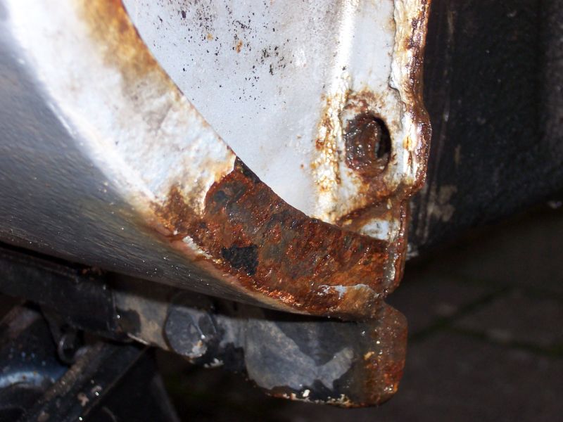

als grundsätzliche Rostvorsorge mache ich die Reinigung des Innenkotflügels 2 mal im Jahr, daher für mich sehr wichtig.
Wenn es bei Dir noch nie gemacht wurde, dürfte das nach 300.000 Km fast ein Eimer voll Dreck etc. auf beiden Seiten sein ![]()
Siehe hier (ziemlich weit unten im Thread):
Edit:
Hier kann man sehen wie es bei vielen nach der Reinigung von Dreck aussieht:
