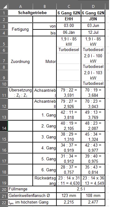

Hallo Karnaha,
folgende Daten kann ich dir geben.
Die Übersetzung ist anders und was wahrscheinlich das größte Problem ist das die Gelenkwellenflansche unterschiedlichen Durchmesser haben. Diese kann man ja aber im eingebauten Zustand prüfen bzw. nach messen. Wie es mit der Kupplung aussieht weiß ich nicht.
Alle Angaben ohne Gewähr.
