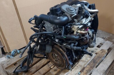

Ein gebrauchter Austauschmotor (komplett) in Berlin:
Was kostet es, so einen Austauschmotor einbauen zu lassen?
Könnte man statt des 2.0 TDI Motors auch einen 1.9 TDI-Motor einbauen, oder geht das aus zulassungsrechtlichen Gründen nicht?
