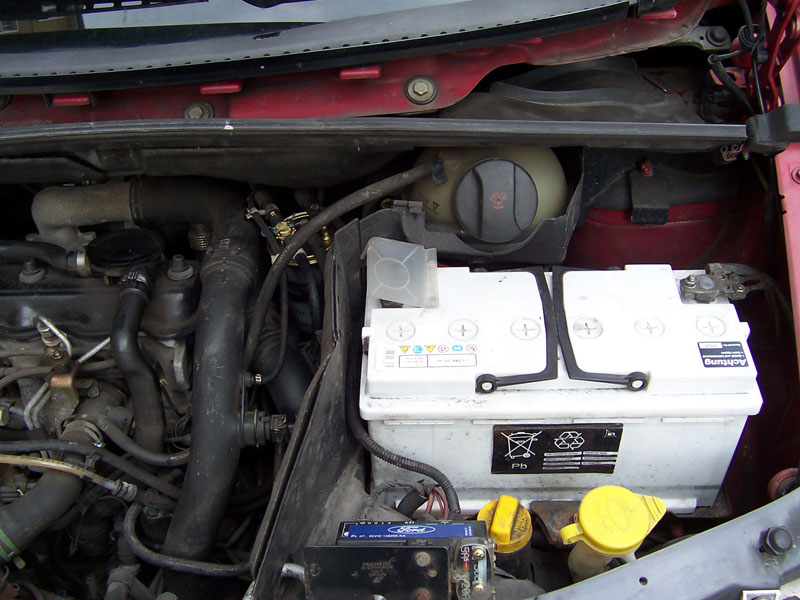

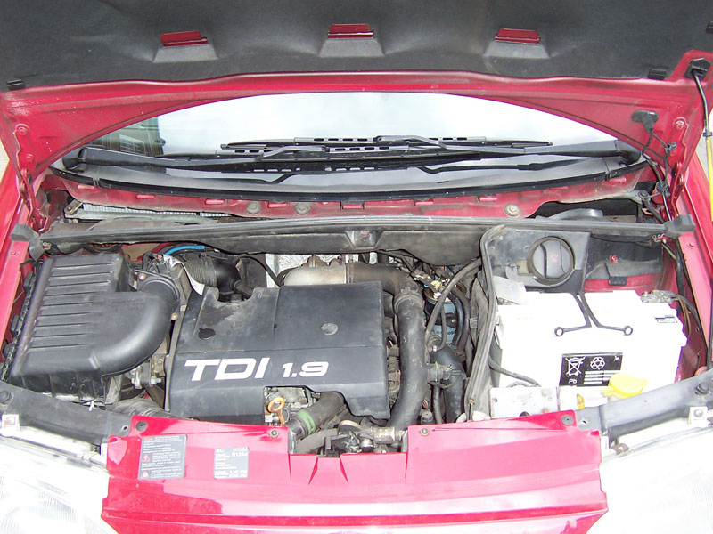

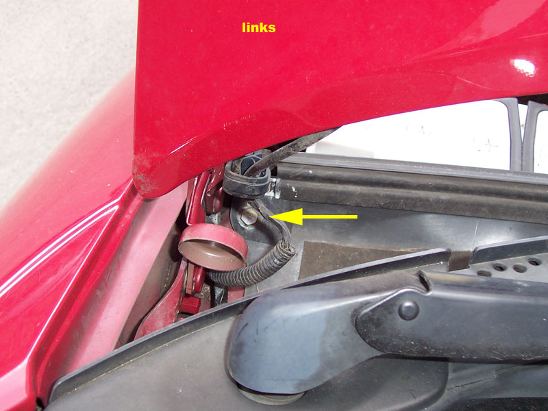

Motorhaube öffnen und einen Teil der Plastikabdeckung neben der Batterie entfernen, sowie die drei 10er Schrauben lösen.
Dieses Plastikteil muss entfernet werden, dazu einfach neben der Batterie nach oben ziehen und am Kühlflüssigkeitsbehälter ausclipsen.

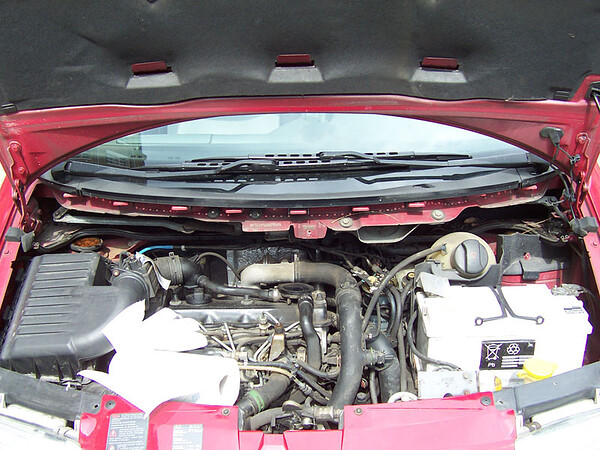

So sieht das ganze dann ohne Plastikabdeckung aus.

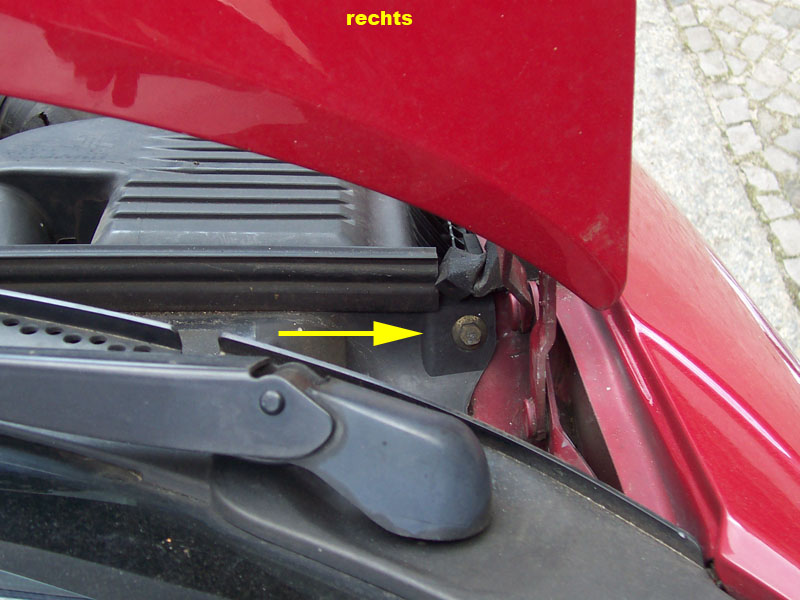

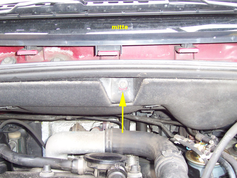

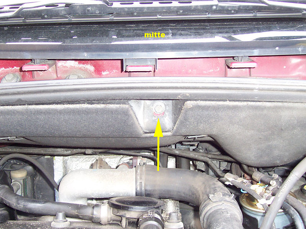

Hier sind die drei Schrauben, eine in der Mitte des Wasserkastens, eine rechts oben und links oben. Diese drei Schrauben müssen herausgedreht werden, um den Windabweiser zu entfernen.

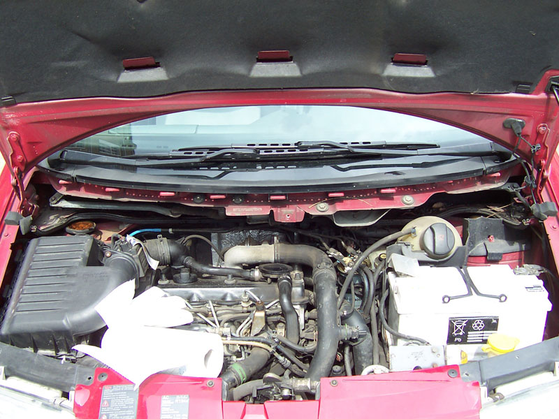

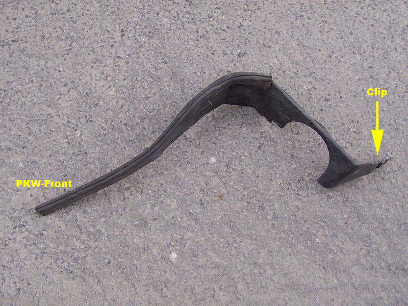

Nun muss die Wasserkastenabdeckung links ein Stück herausgezogen werden und dann nach links vorne herausgezogen werden, bis man ihn schließlich in der Hand hält.
So sieht das ganze dann ohne Wasserkastenabdeckung aus.

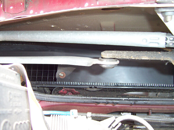

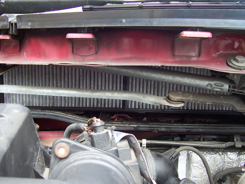

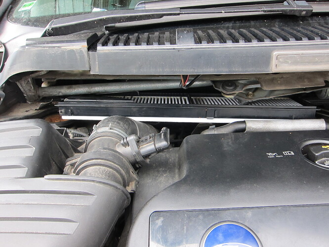

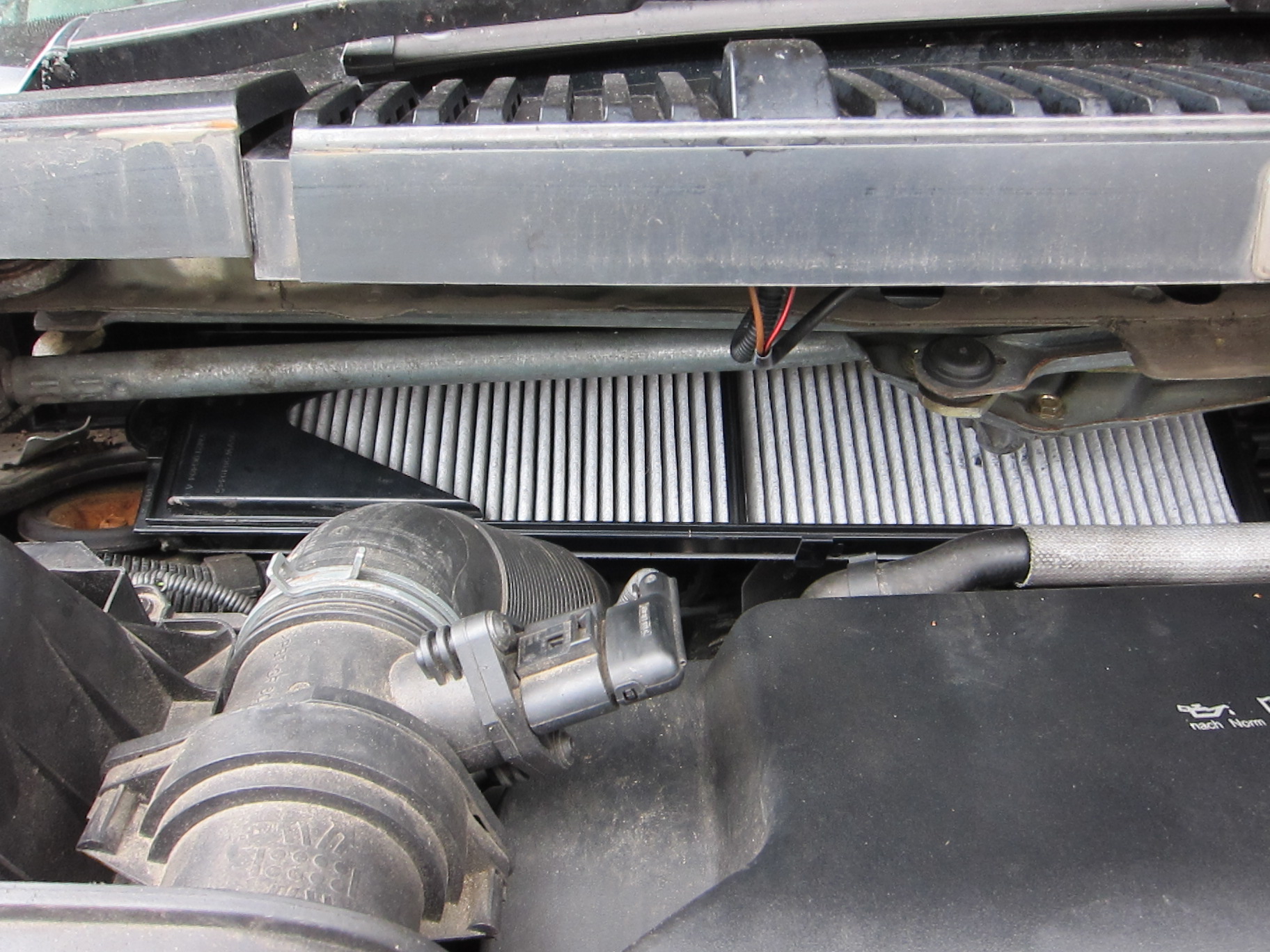

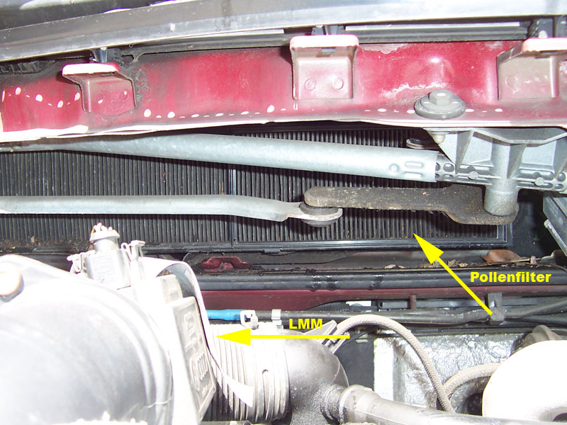

Hier in Höhe des Beifahrers sieht man dann den Filter.
2. Wechsel des Pollenfilters beim SGA I:

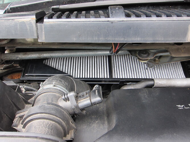

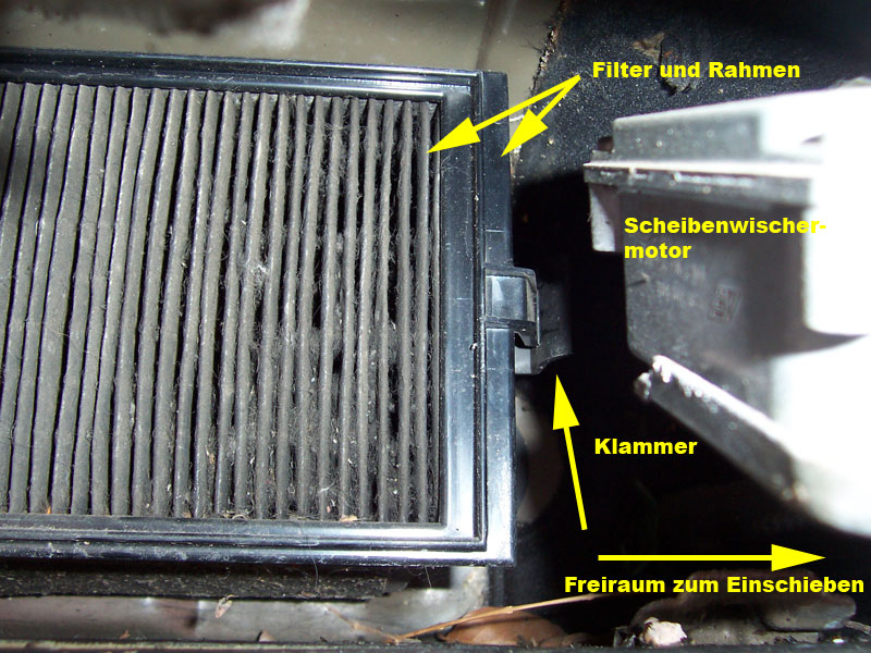

Der Filter muss mit dem Filterrahmen entfernt werden, dazu muss die im Bild abgebildete Klammer nach hinten gedrückt werden und gleichzeitig der Filtereinsatz nach vorne gezogen werden. Anschließend wird der Filter nach rechts hinter den Scheibenwischermotor geschoben um ihn zu drehen und dann flach unterm Wischergestänge vorbei fummeln zu können.

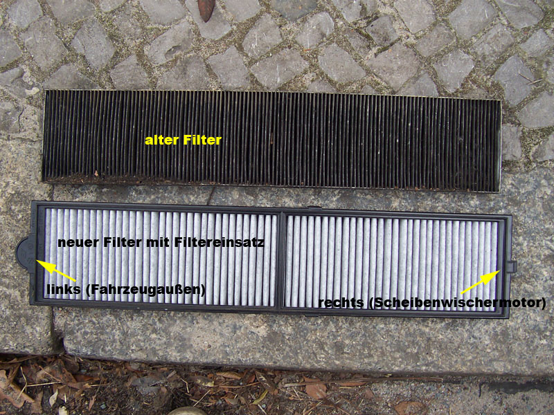

Hier der Vergleich zwischen dem neun Jahre  altem Pollenfilter und dem neuen Filter mit Filterrahmen. Beim Einsetzen des neuen Filters in den Filterrahmen ist auf die seitliche Markierung für die Luftdurchströmungsrichtung „AIR-FLOW“ zu achten, die Pfeile müssen in Fahrzeuginnere zeigen.

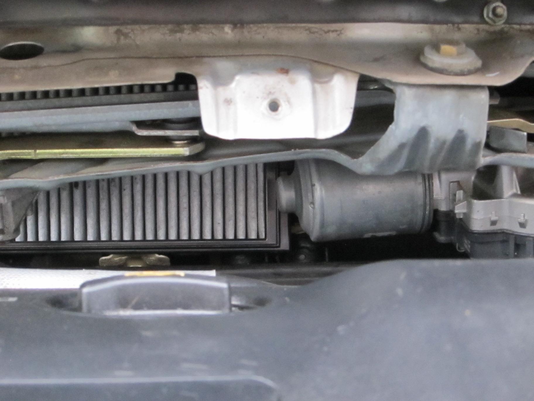

Der Pollenfilter im SGA II

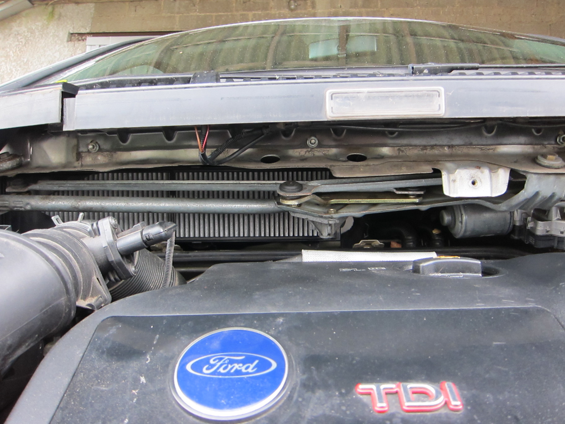

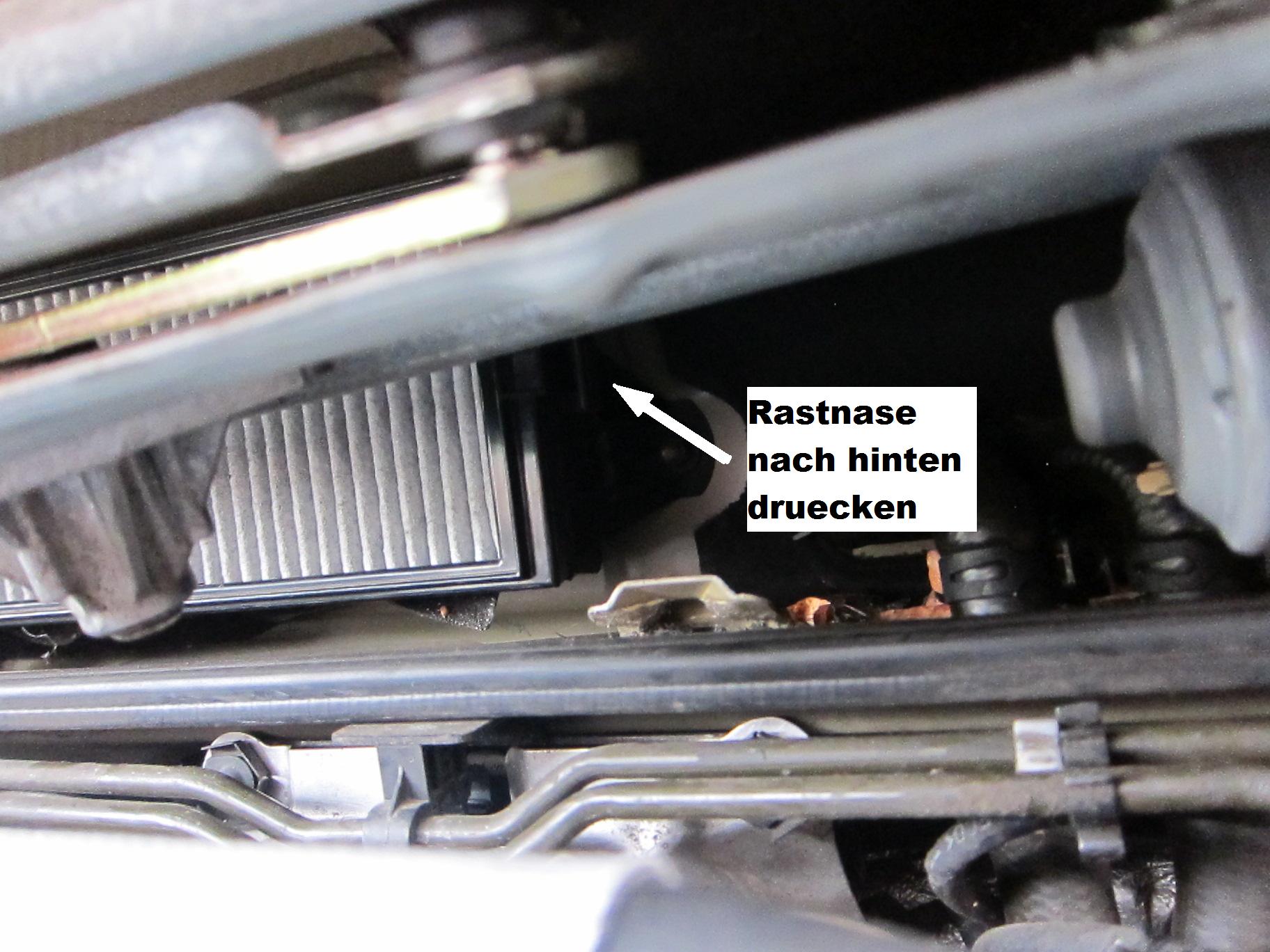

Zunächst die Rastnase auf der rechten Seite des Filters nach hinten drücken, um den Filter zu entriegeln. Bei gedrückter Rastnase den Filter ein ganzes Stück nach rechts verschieben.
Man erkennt, dass der Pollenfilter bis zum Scheibenwischermotor nach rechts verschoben wurde.
Der Pollenfilterkasten ist auf der linken Seite in einem Schlitten geführt. Erst nach dem Verschieben kann der Pollenfilter nach vorne gezogen werden, wie nachfolgend gezeigt.
Nun den gebrauchten Filter aus dem schwarzen Filterkasten ziehen und den neuen Filter einsetzen. Dabei die Durchströmungsrichtung beachten. Beim Wiedereinbau des Kastens ist darauf zu achten, dass man den Filterkasten gleich neben dem Scheibenwischermotor ansetzen muss. Dann den Filterkasten auf der linken Seite Richtung Fahrgastraum in den Schlitten drücken. Als nächstes den Filterkasten nach links schieben, bis er wieder einrastet.
