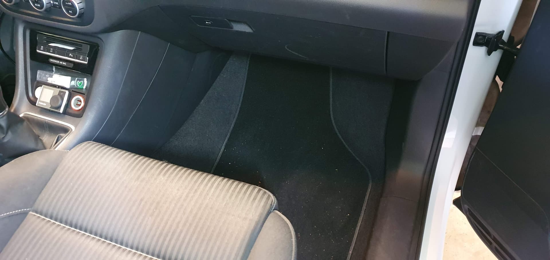

Der Pollenfilter sitzt genau da
Ja richtig er sitzt im Fußraum Beifahrerseite .

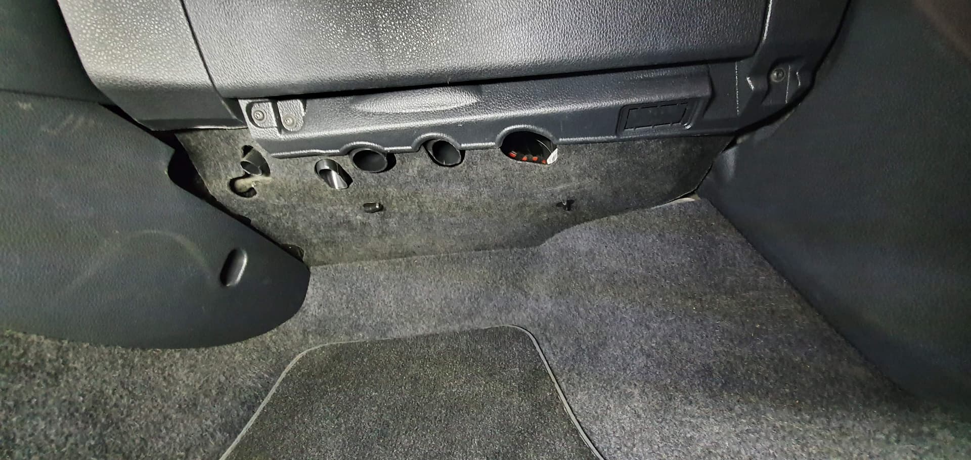

Also Sitz ganz nach hinten und rein mit dem Kopf in den Fußraum

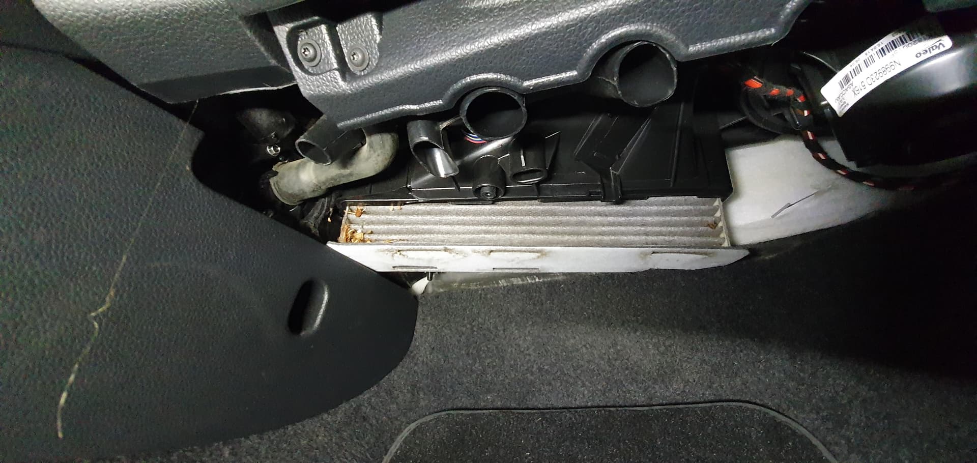

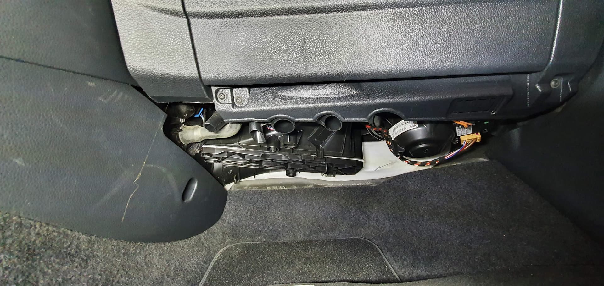

Dann seht ihr das hier

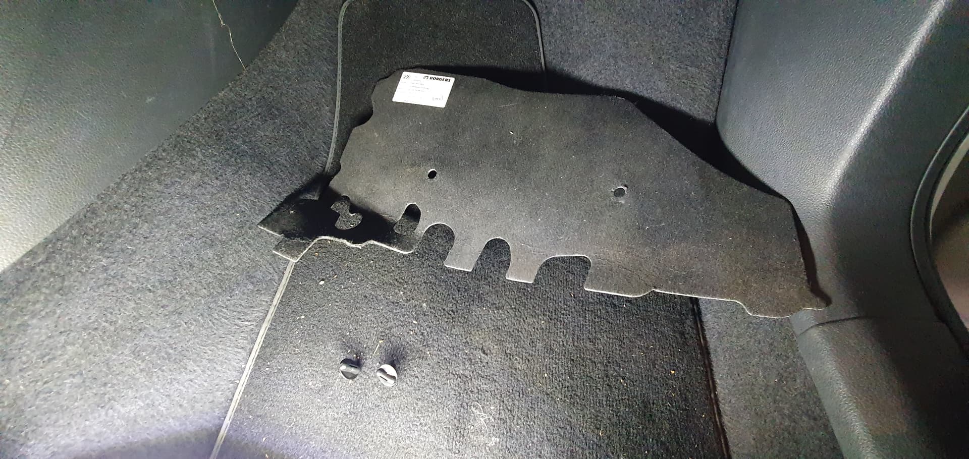

Diese Mattenabdeckung könnt ihr einfach abziehen.

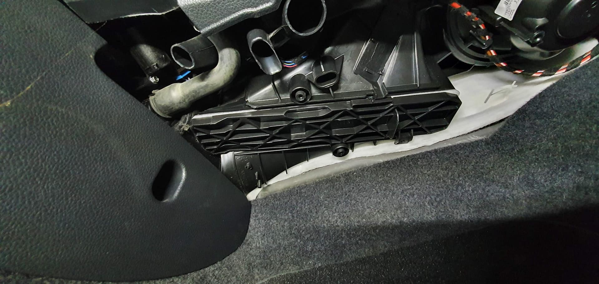

Hinten links seht ihr den Deckel vom Filter

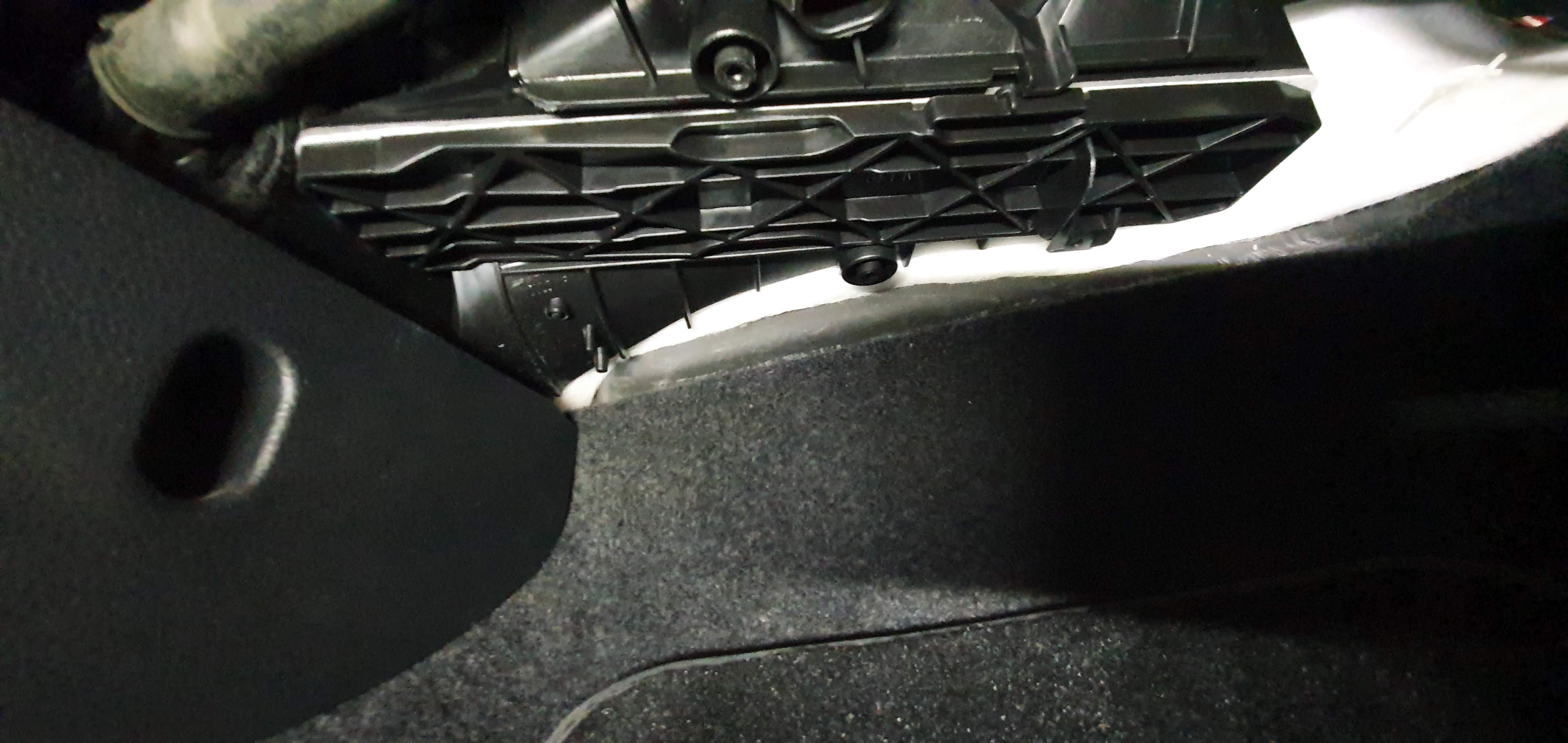

Hier in Groß

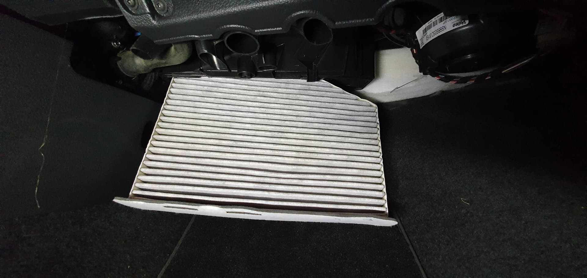

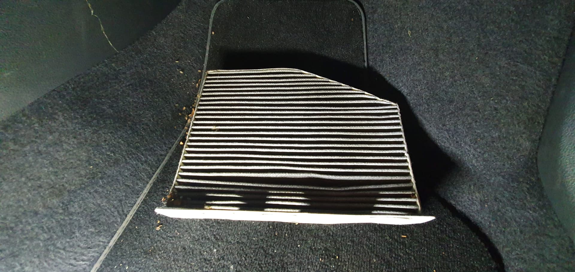

Diesen könnt Ihr packen und nach rechts ziehen dann abnehmen und ihr seht den Filtereinsatz

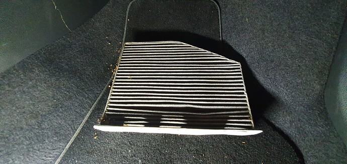

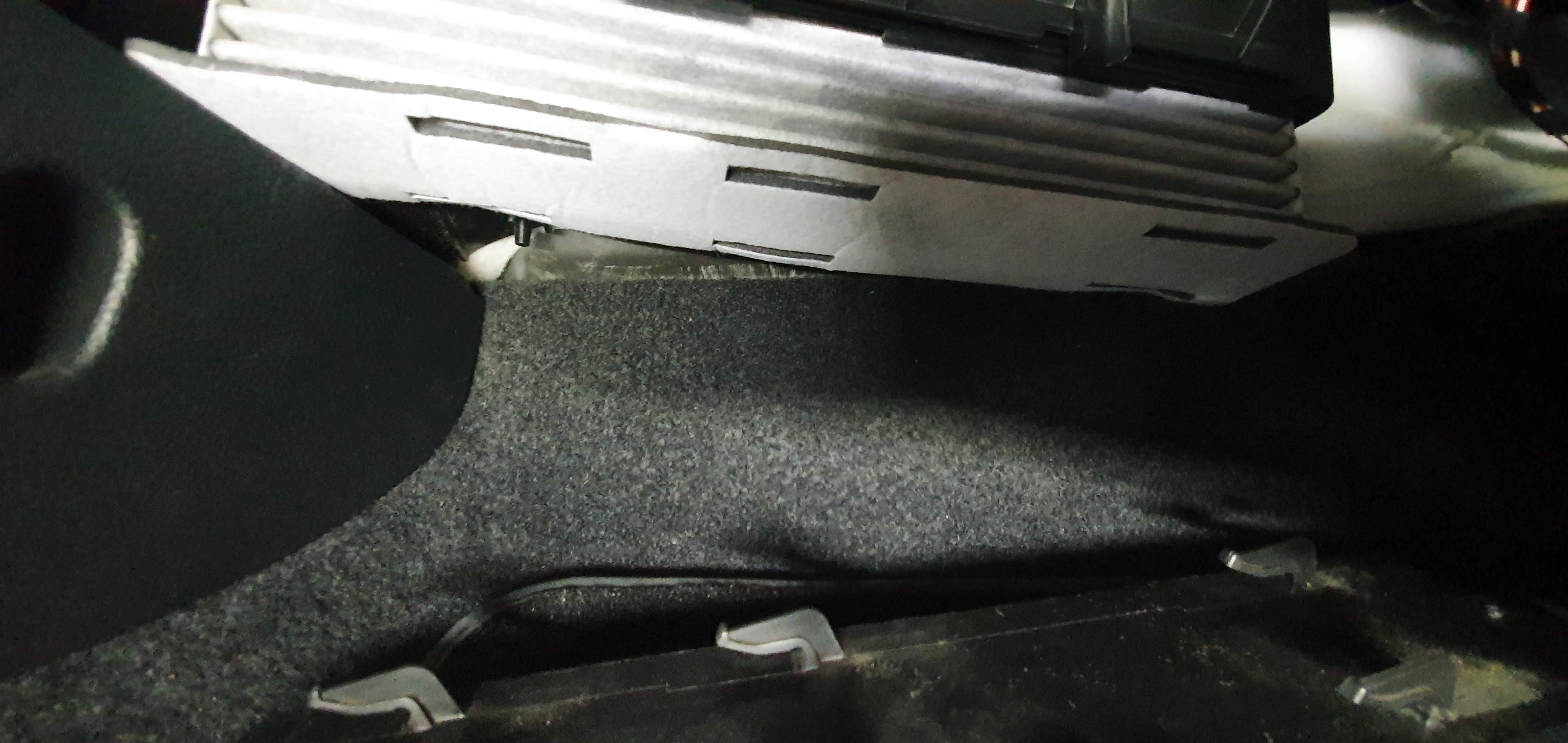

Dann den Filter nach unten herausnehmen

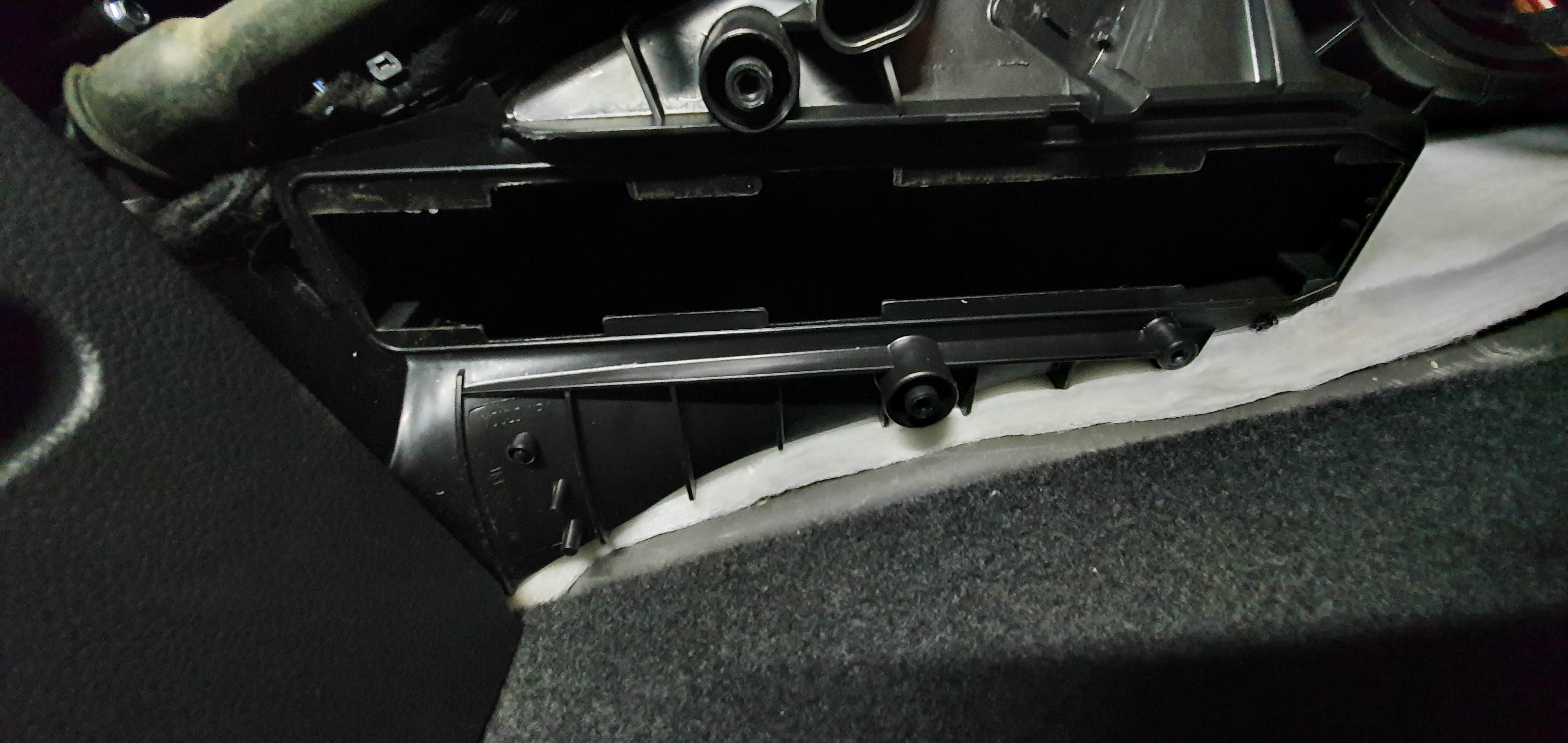

Hier der Blick auf den Kasten .

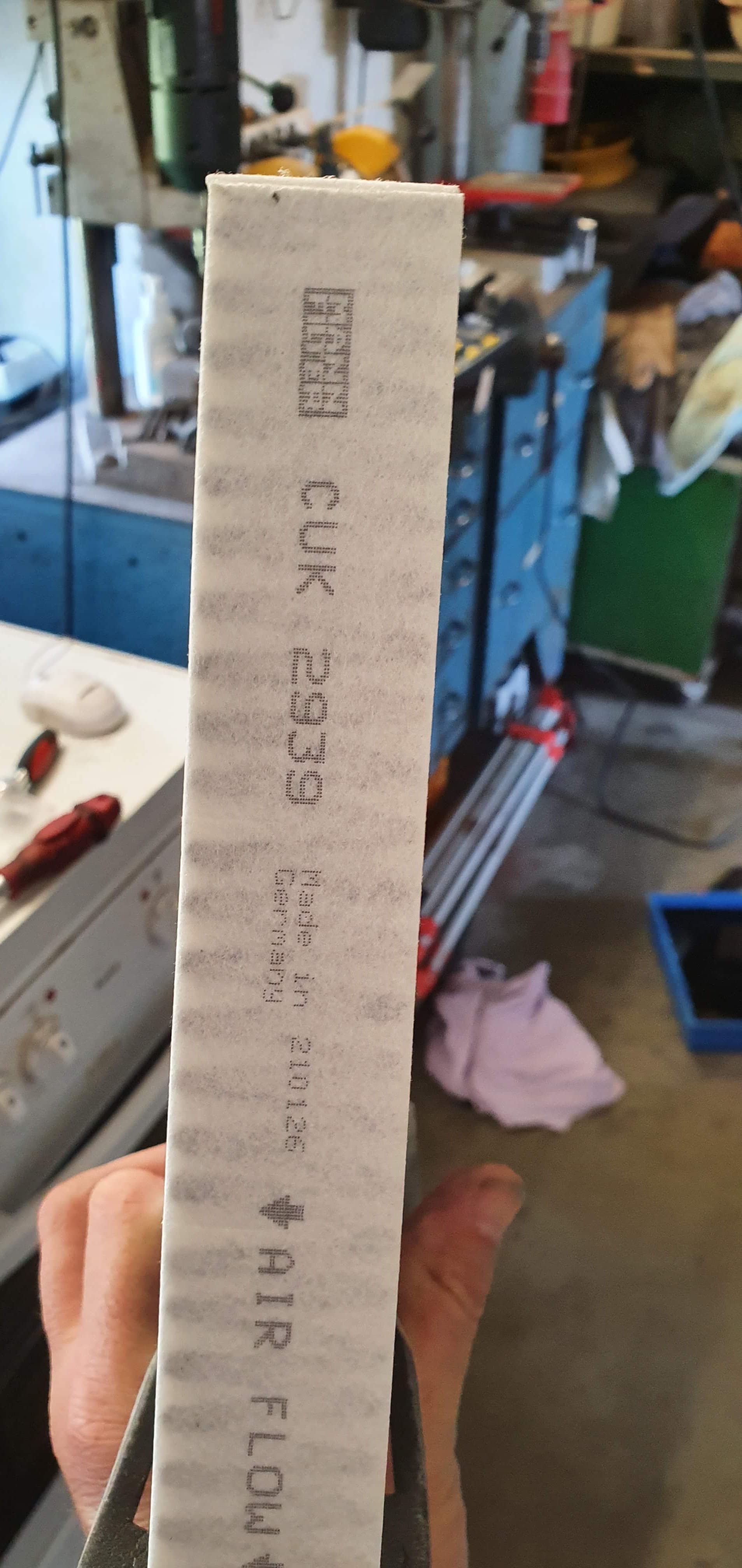

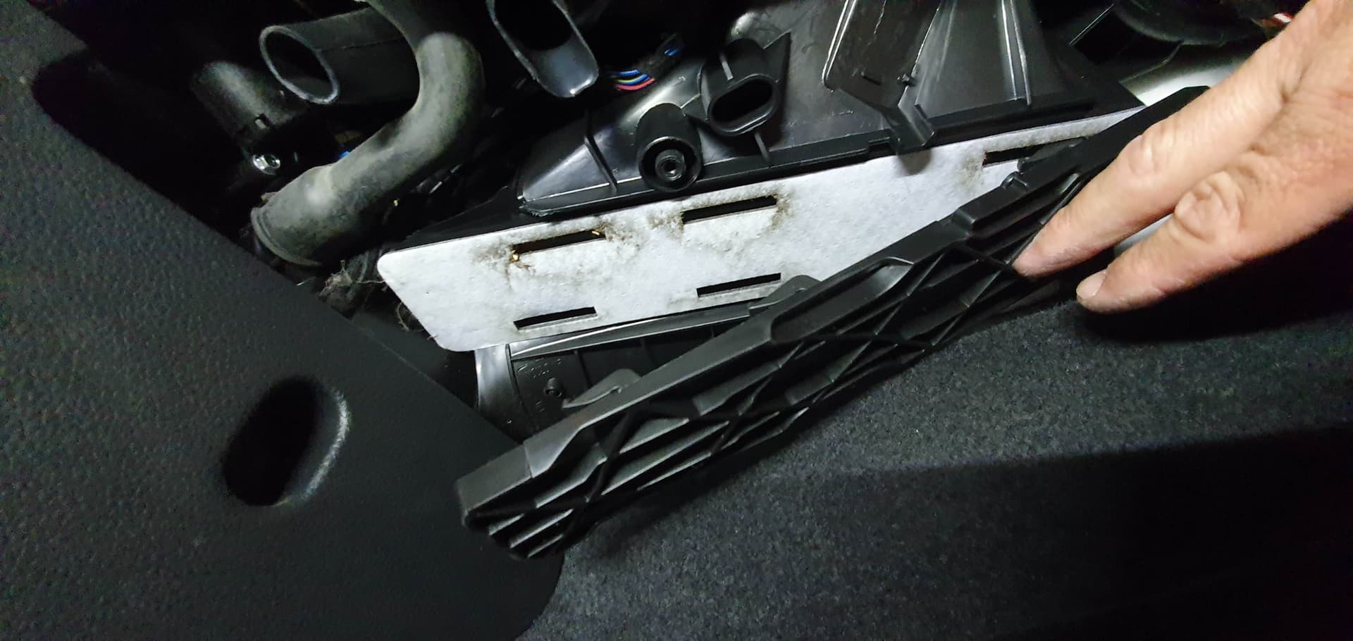

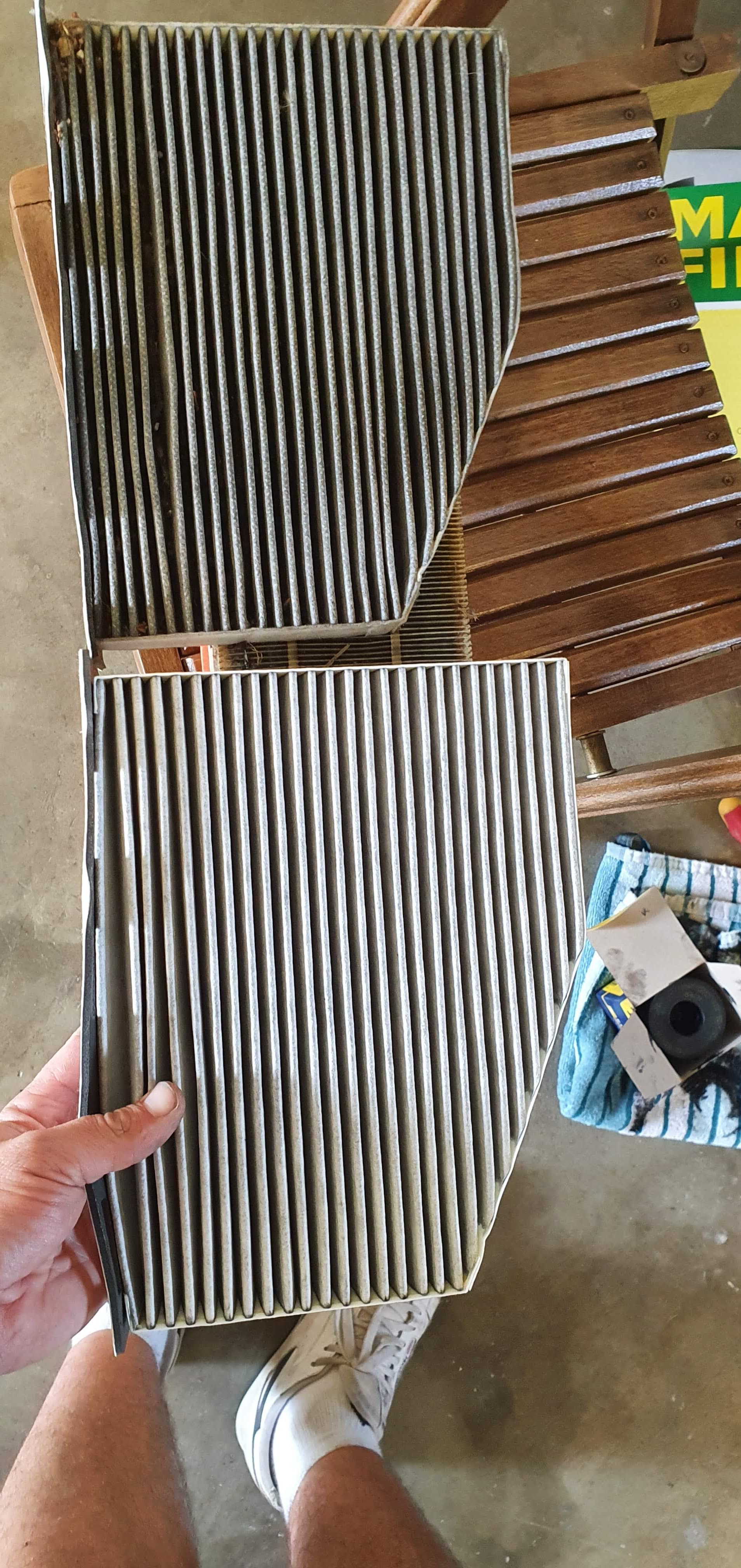

Neuer Filter gegen alten
Luft Richtung
So kommt der Filter rein.

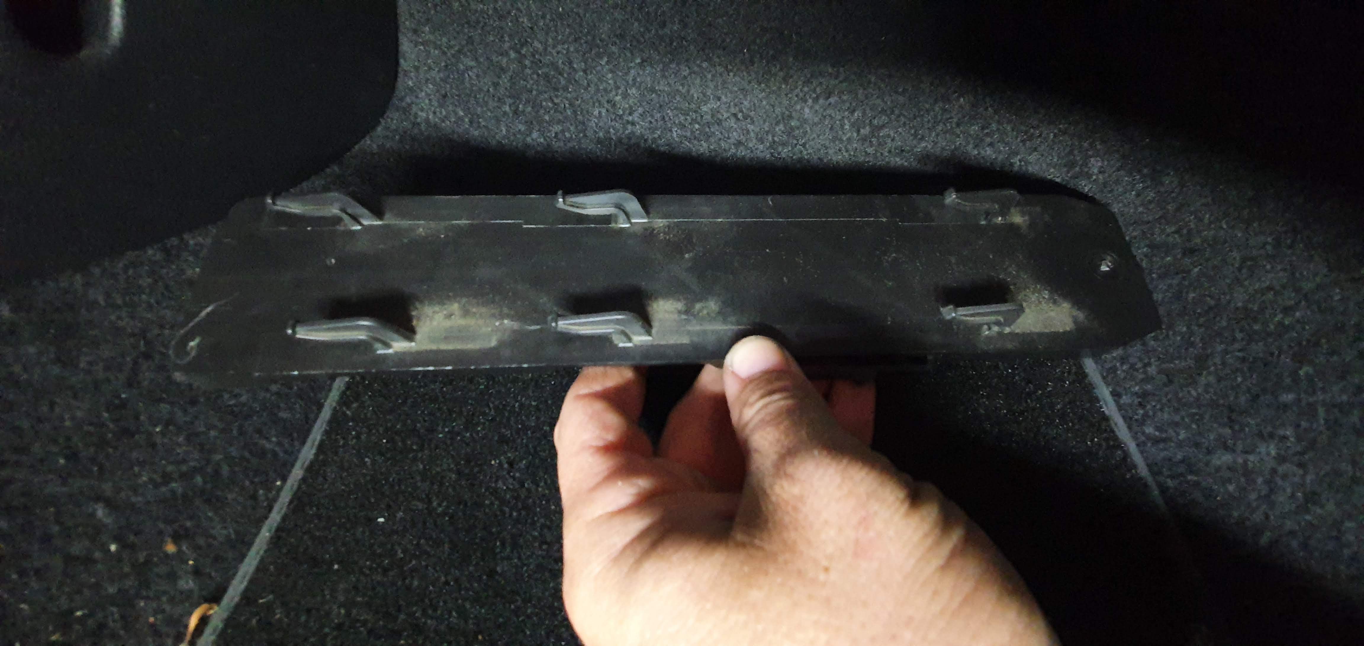

Hier der Deckel.
Der neue Filter wird evt wieder etwas nach draussen ragen . Dazu dann den Deckel mit der Verriegelung in die Aussparungen des Filters setzten und den Deckel hochdrücken und nach Links verriegeln .
Danch wieder die Abdeckmatte montieren und fertig .
