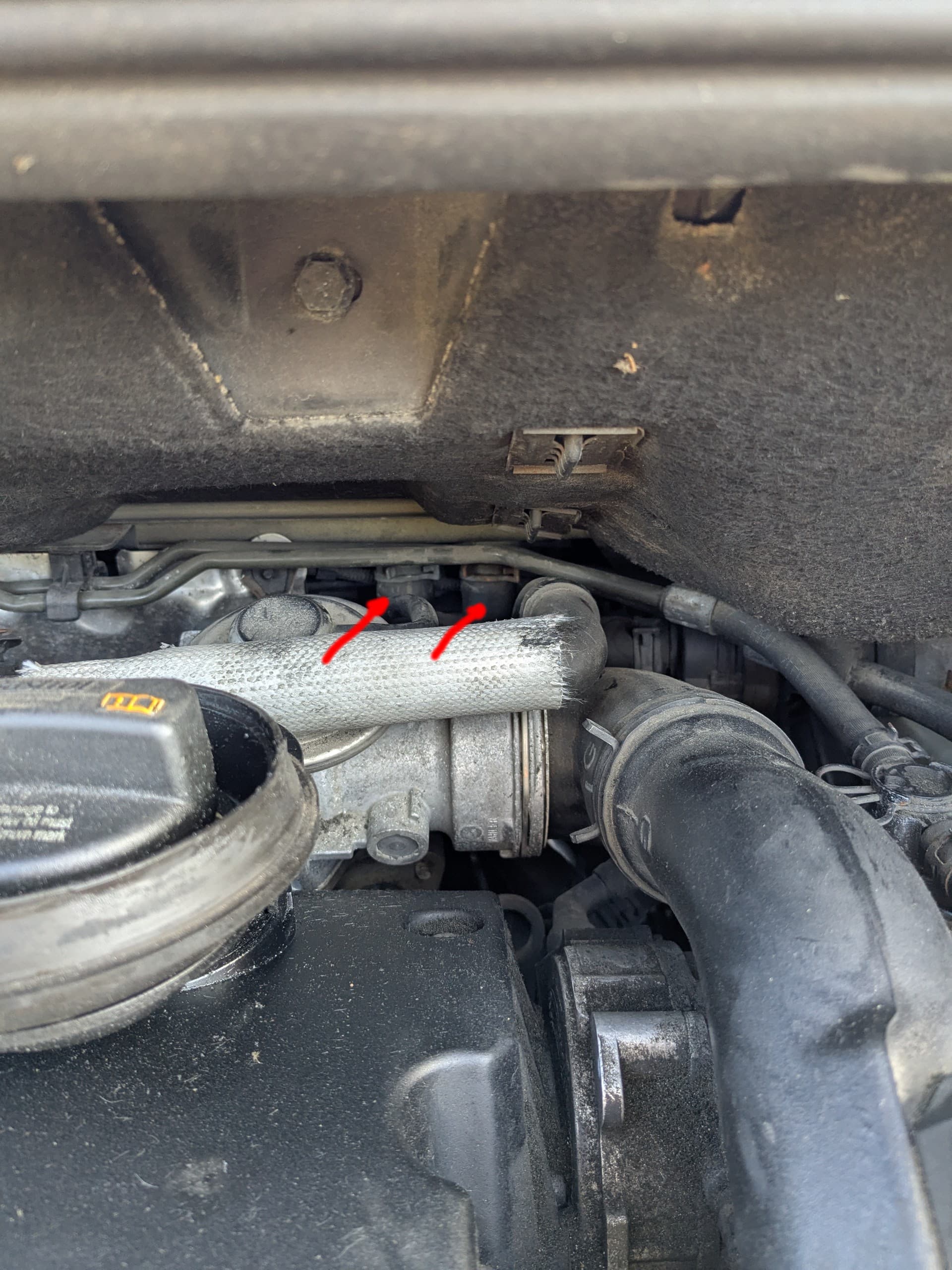

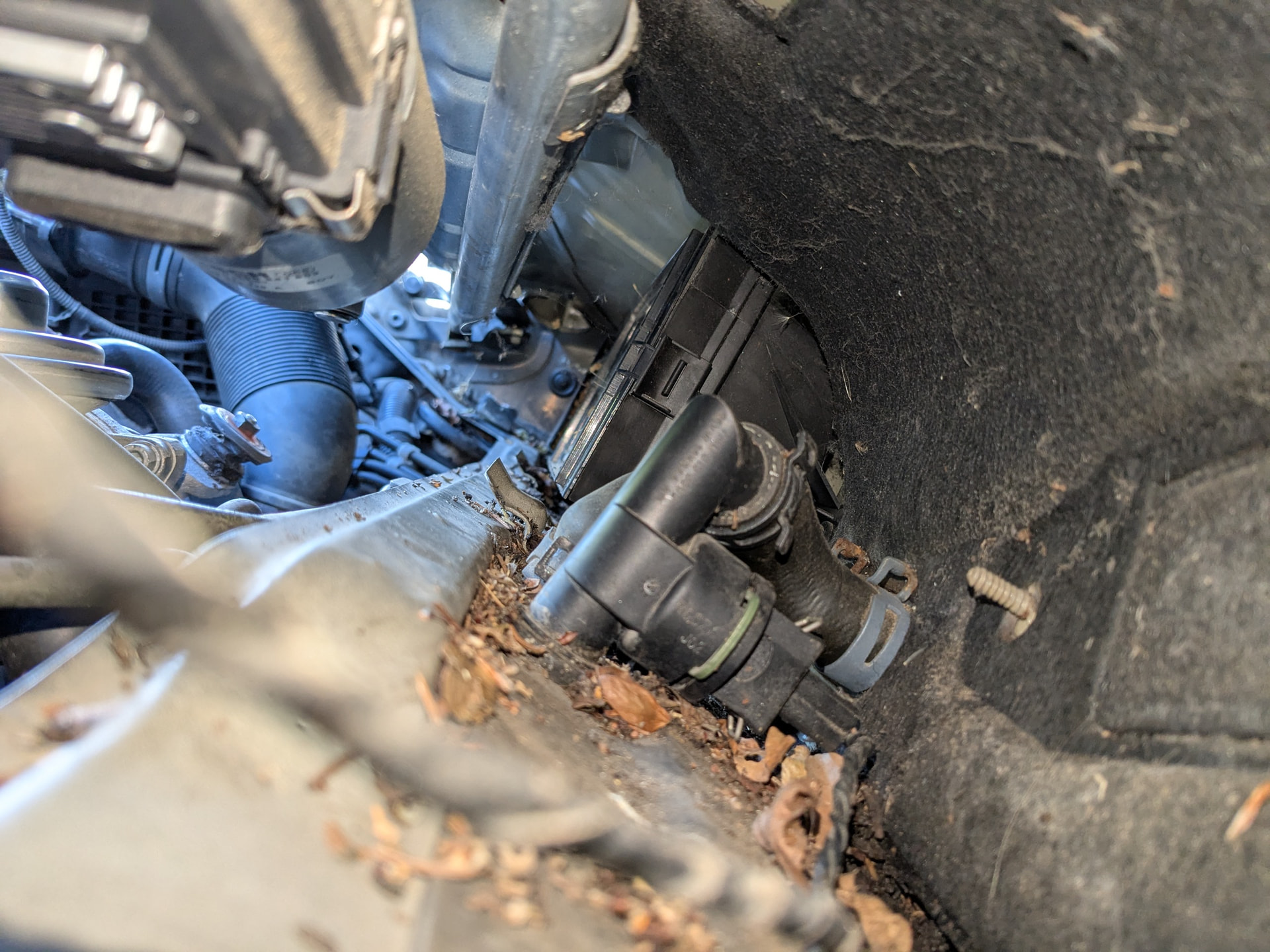

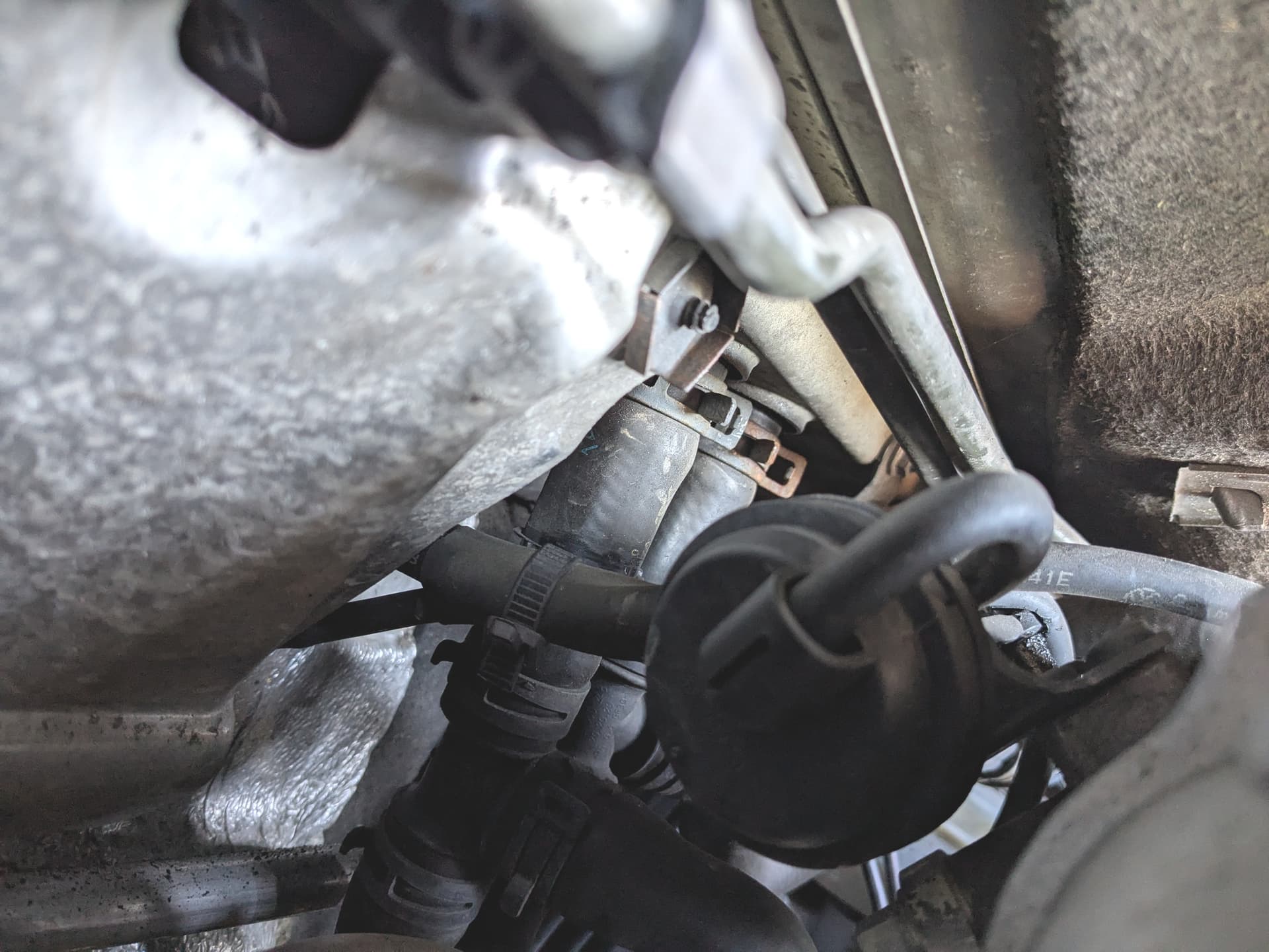

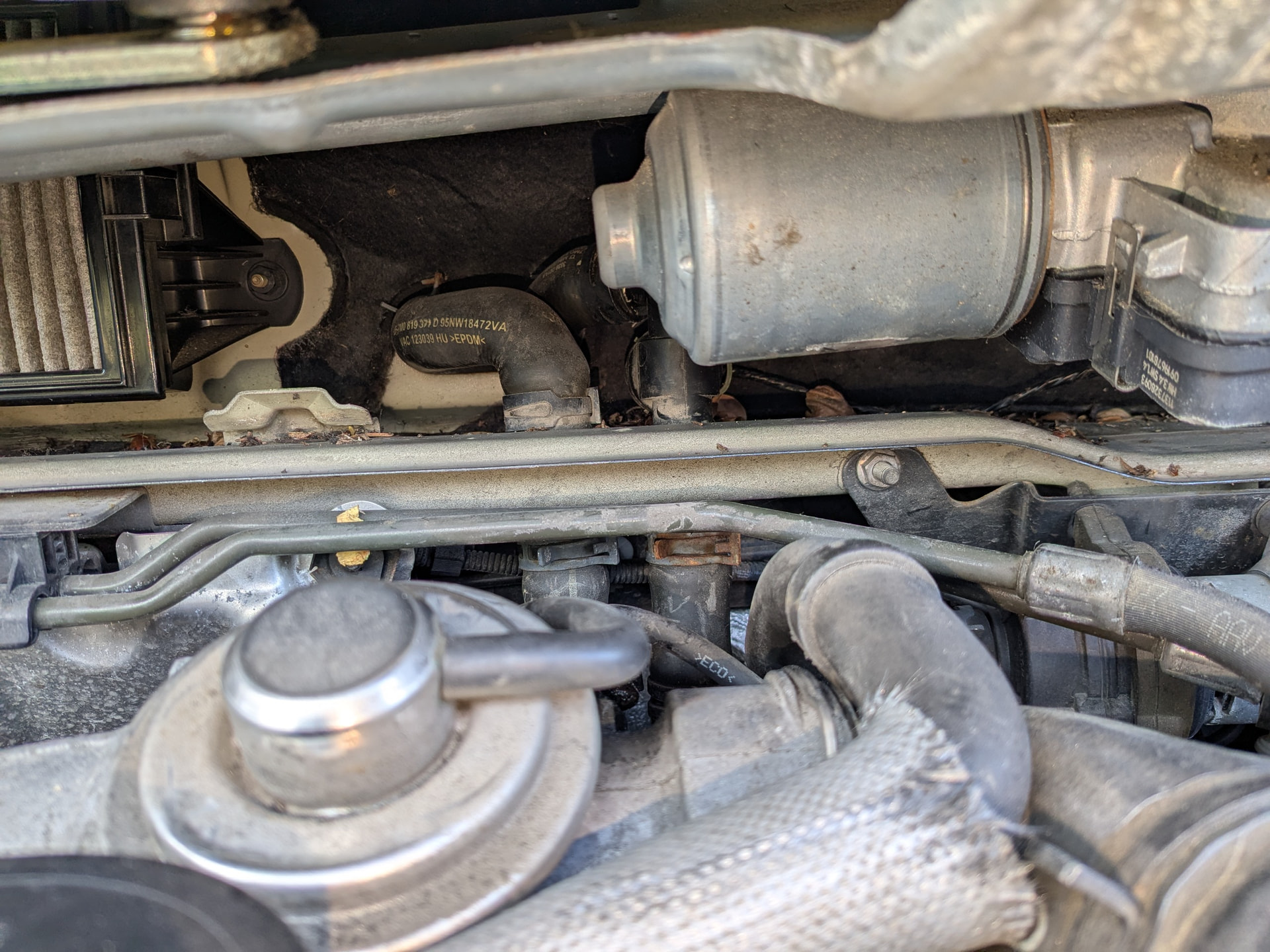

Ich habe mir das nochmal genau angesehen - mit einem geraden Verbinder wird man das bei dieser Motorvariante nicht kurzschließen können, die Schlauchenden sind sehr kurz, s. Bilder.
Außerdem ist die Zugänglichkeit wirklich besch***en, da kriegt man kaum eine Hand durch bis zu den Schlauchklemmen. Bringt es was, die Wasserwann rauszunehmen?
Im Moment ist der Wasserverlust noch im Rahmen, aber ich möcht halt nicht auf der Heimreise irgendwo komplett scheitern. Ich habe schon überlegt, ob ich nicht die beiden Schläuche mit kleinen langen Gripzangen zuquetschen kann, nur finde ich sowas in den Werkzeugabteilungen der hiesigen Supermärkte leider nicht. Ich denke, vom Kühlwasserfluss her sollte das kein Problem sein, da scheinen doch drunter zwei Schläuche zum hinteren WT abzugehen.

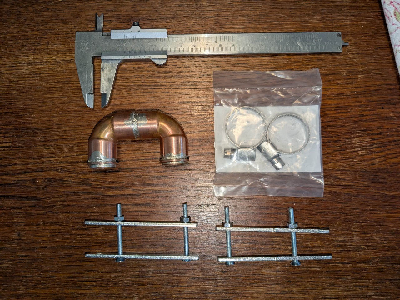

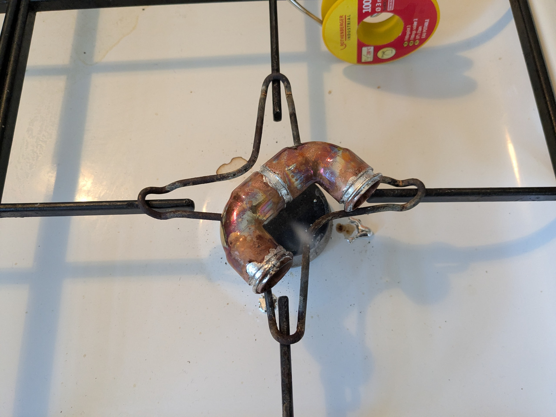

Wie auch immer, ich wollte keinesfalls irgendwo auf der Autobahn liegen bleiben und hatte mir dort vor Ort zum Einen gemäß Bernds Vorschlag zwei provisorische Klemmen zum Abquetschen der Schläuche zum Wärmetauscher zusammengebastelt. Dann habe ich aber gesehen, dass ich damit einen Sensor vom Wasserstrom abtrennen würde, s. Foto, und das schien mir bedenklich. Also habe ich mir wie Benny_Rose aus Kupferrohr einen U-Bogen gelötet, s. Foto (das Ferienhaus hatte glücklicherweise einen Gasherd).
Nachdem ich aber in den Tagen nach dem Auffüllen des Kühlmittels keinen weiteren Wasserverlust mehr feststellen konnte und dann auch keine Zeit für weitere Basteleien mehr war, habe ich den Bogen erst mal nicht eingebaut, sondern für den Notfall erst mal mit mir geführt. Und nachdem es bei der Fahrt von der Bretagne in die Charente kein Problem gab, blieb es erst mal dabei … und so ist’s bis heute noch. Wobei ich immer wieder mal schnuppere und denke, das riecht doch nach Kühlmittel…

Der Temperatursensor gehört meines Wissens zur Heizungsregelung. Der kann im Fall der Fälle vom Wasserkreislauf abgetrennt werden.
