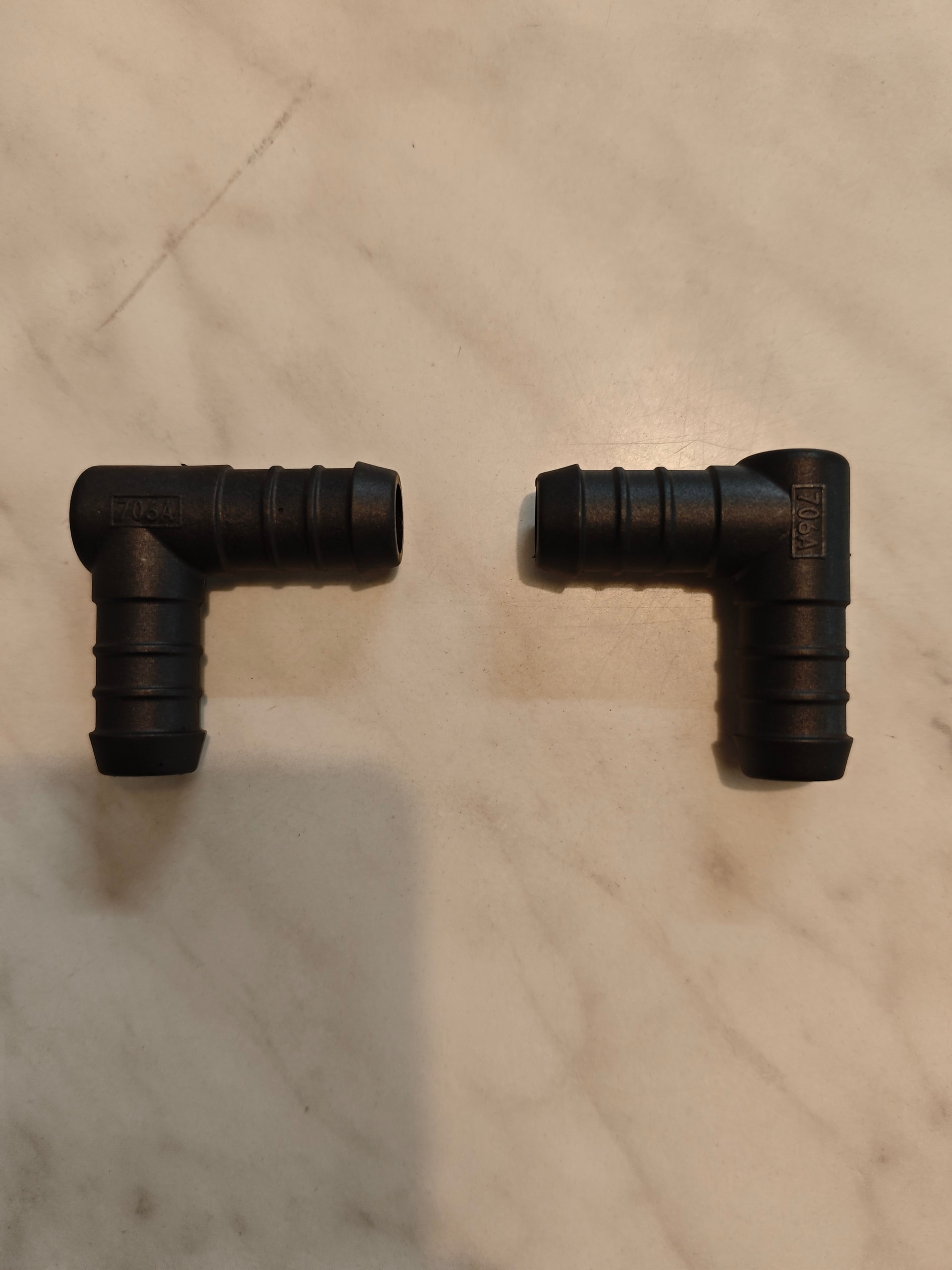

Mit diesen Verbindern sollte sich etwas vorbereiten lassen. Mit Meterware/Wasserschlauch sollte auch der Durchmesser+/- passen.
Oha, die Dinger sind auch nicht verkehrt! Wo hast Du die her?
Den Bogen gibt es auch fertig, in diversen Größen.

Gib mal beim großen Auktionshaus “Schlauchverbinder Kunststoff KFZ 90 Grad” ein. Da findest du eine Menge an Möglichkeiten.
Ich habe die schon länger an Lager, entsprechend kann ich dir den Shop nicht mehr sagen….

Wenn du hinten an der Spritzwand die beiden Schläuche mit meinem Verbinder zusammen verbindest, fliesst ja das Wasser nach wie vor. Einfach ohne Wärmetauscher. Meine Verbinder sind keine Zapfen sondern Röhrchen im 90 Grad Winkel und haben Durchfluss.
