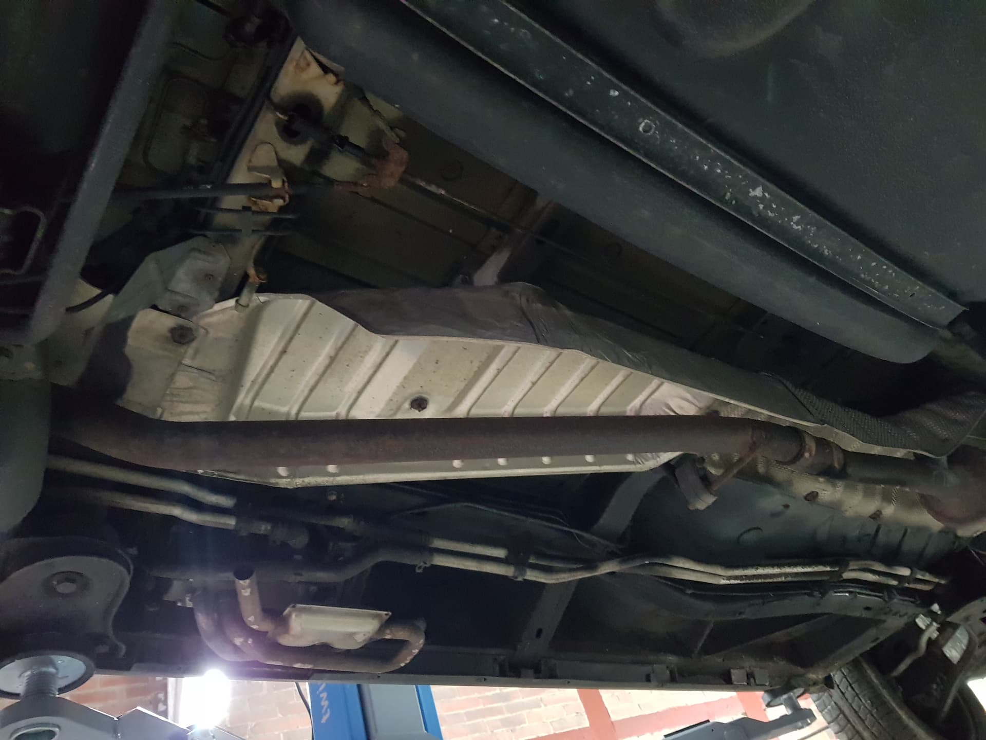

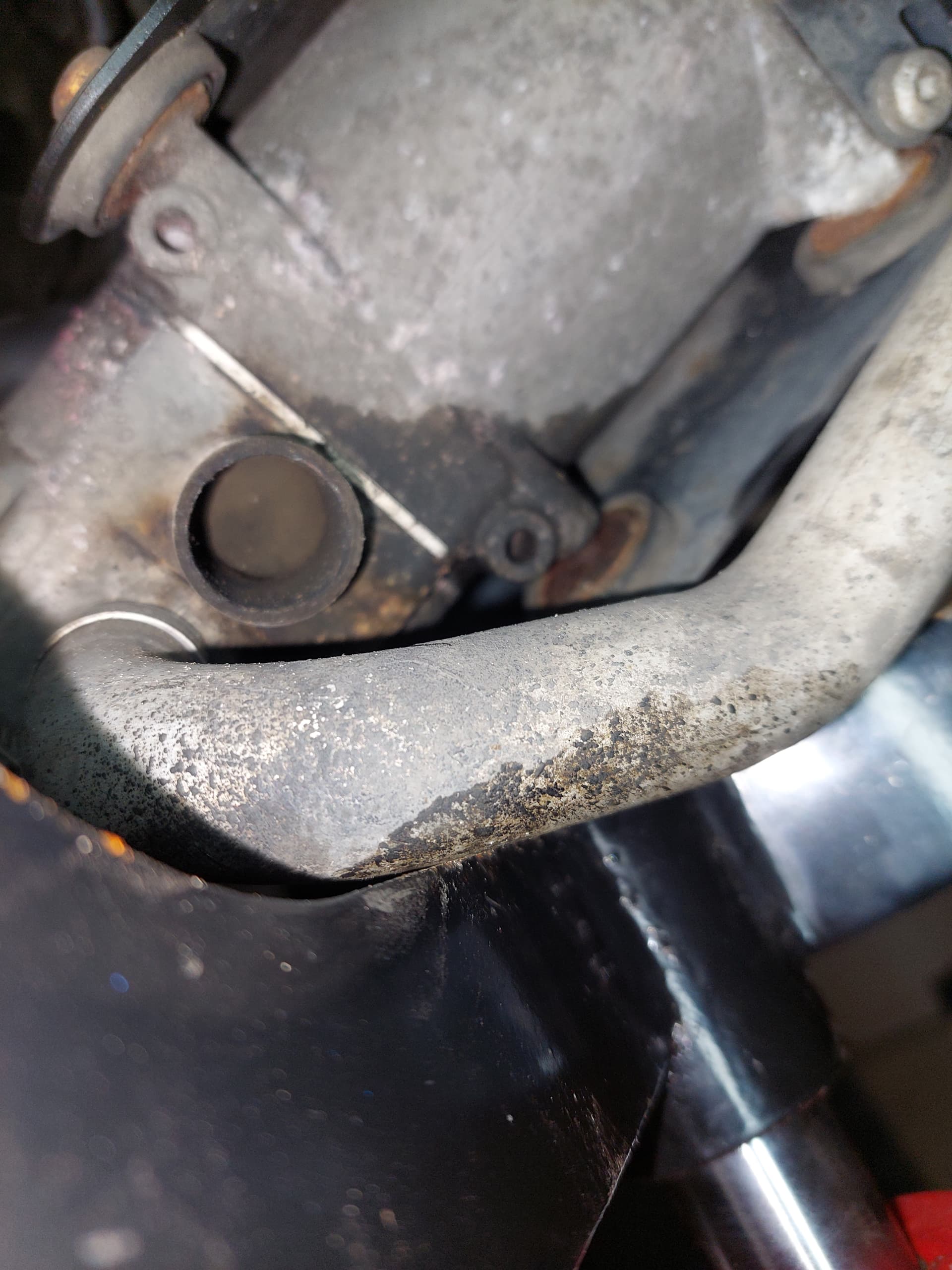

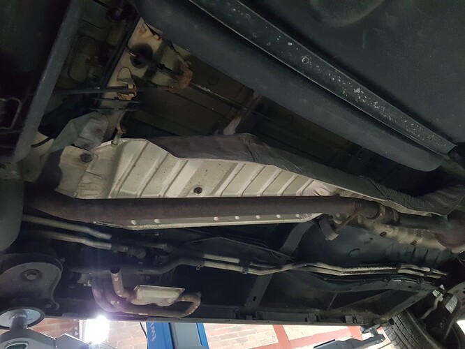

Weil Uborka nochmals erwähnt hat - Türen Fenster zu, Heizungsrohre dämmen …- habe ich nochmals genauer geschaut und auch das Foto angeschaut.
Wenn ich Alufolie um die Heizungsrohre wickle, dann isoliere ich nicht die Rohre, sondern installiere zusätzliche Kühlfläche. Schon un-isoliert wird der Zuheizer Probleme haben, die Kühlwassertemperatur richtig anzuheben, bei zusätzlicher Kühlfläche wird es aber dann ganz schwierig. Und dann brauchen wir nicht weiter um mögliche Ursachen zu rätseln, wenn man zusätzliche Kühlfläche installiert hat. Sollte vielleicht erst einmal der Fehler behoben werden.
Beobachte ich leider auch immer wieder bei Erste-Hilfe-Kursen und Anwendung der Rettungsfolie. Die Rettungsfolie sollte eigentlich so wenig wie möglich am Verletzten anliegen, da sie sonst den Auskühlungseffekt verstärken kann. Eigentlich soll sie nur Strahlungswärme reflektieren und der Hauptnutzen ist eigentlich Verringerung des Windchill-Effektes. Deswegen bin ich eigentlich auch von den Rettungsfolien nicht so begeistert.
Früher hat man bei Germaniumtransistoren mit Stahlgehäuse manchmal als Notnagel auch Alufolie um die Stahlkappe gewickelt, um zusätzlich Wärme abzuführen, wenn man kein Kühlblech zur Verfügung hatte.
Ja, hast alles richtig geschrieben. Aussentemperatur war ca.2-4 °C war nicht windig. Es war nur die rechte hintere Tür bisschen offen ( wegen Starthilfekabeln). Es ist mir schon klar, dass es sich auch gleichzeitig abkühlt, aber die SH soll schon es schaffen, die Temperatur zu erhöhen.
Habe genau so gemacht, wie hier Isolieren der Zuheizerrohre am Unterboden beschrieben ist. Dass es ohne Schaumstoff nichts gebracht hätte, sondern noch schlimmer wäre, ist mir schon klar. Reicht dir das, oder muss ich doch Teil für Teil beschreiben und Fotos ohne Allufolie hier posten?
Hier kannst du es vergleichen, wie es davor war, und nachher geworden ist

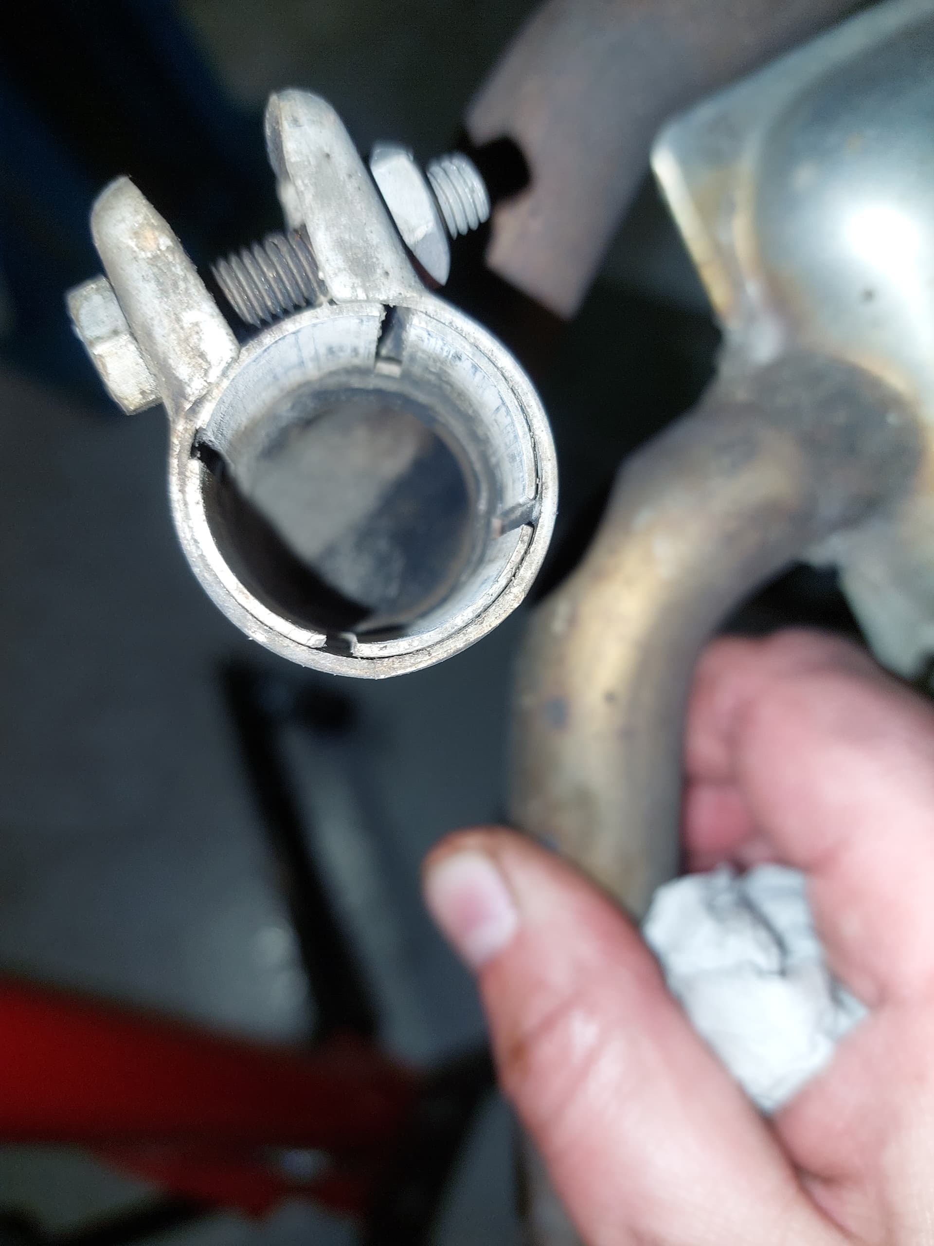

Du wirst wohl nicht umhin kommen den Zuheizer mal auseinander zu nehmen. Nicht daß der so aussieht wie hier in der Brennkammer: Der Zuheizer ab 06/2004

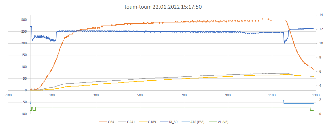

Anbei toum-toums Log:
(Für die Umwälzpumpe (V55) gab es im Log zwar eine Spalte, aber keine Messwerte.)

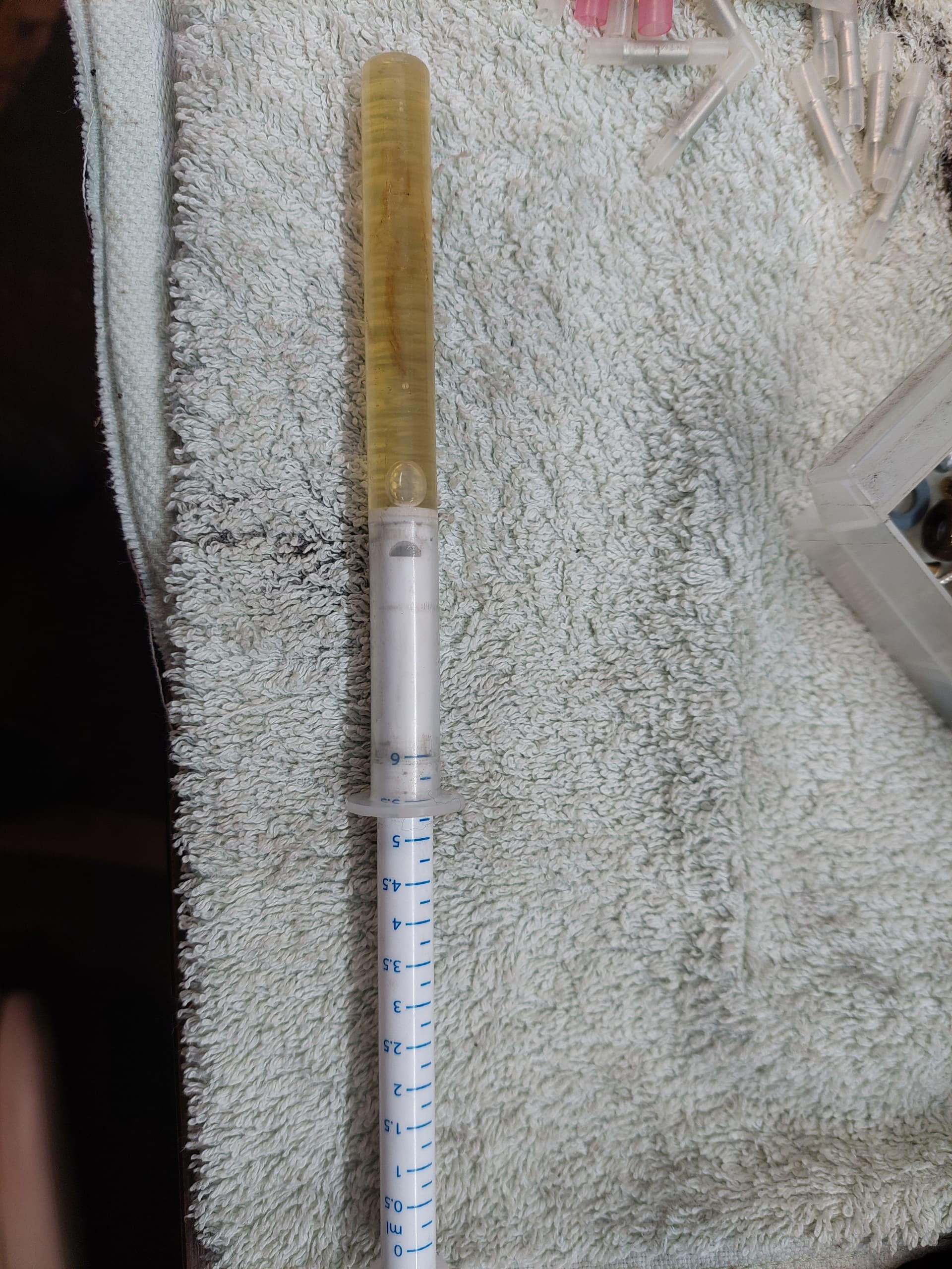

Wo kann man es sehen? Habe eben grade Kraftstoffpumpe getestet und zwar gemessen. Es kamen nur 5,5 ml Diesel in ca.90 Sekunden (bevor die SH wegen fehlenden Kraftstoff aus ging)
Den Sieb habe ich schon davor gereinigt. Die klackert schon, aber anstatt 9,8-11,9 ml kommen leider nur 5,5ml

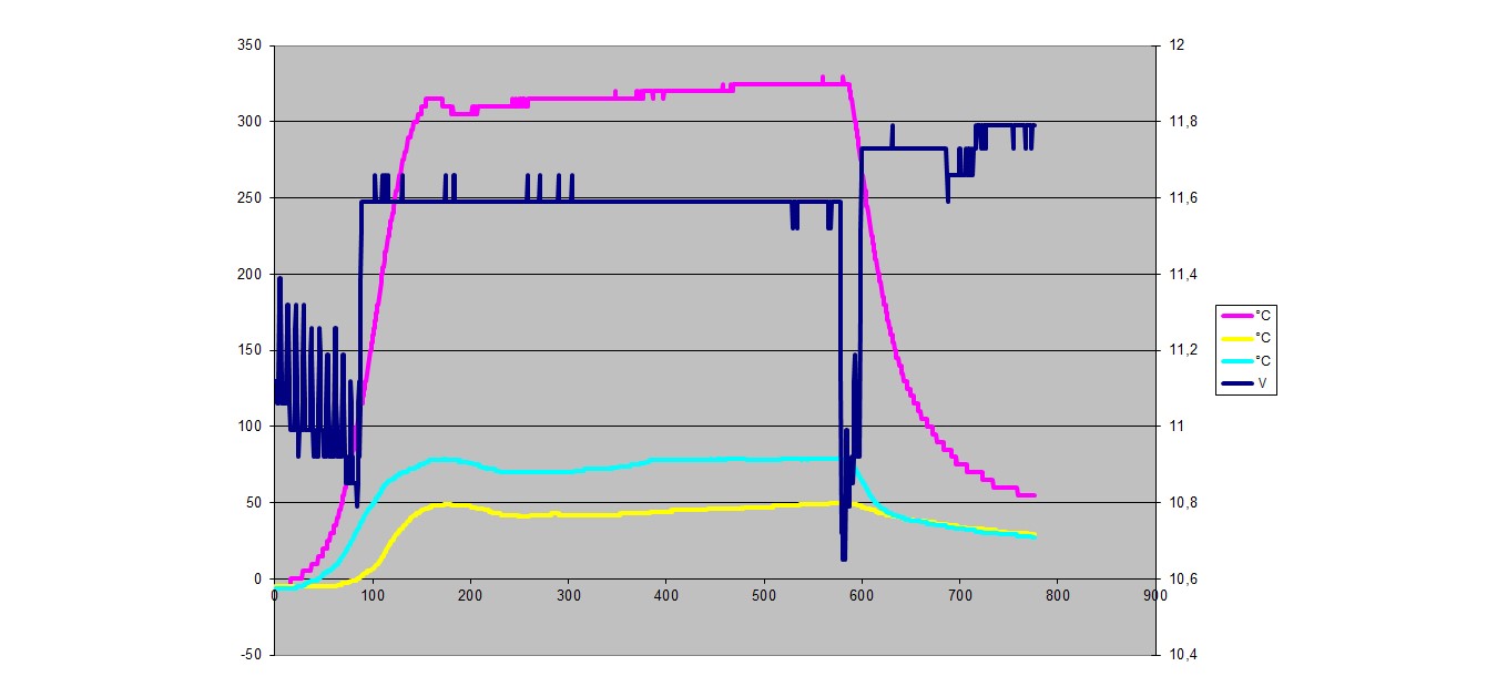

Ich habe jetzt mal im Archiv meiner Festplatte gekramt, und tatsächlich noch eine alte Messung gefunden.
Mein damaliger Sharan hat(te) einen zur Standheizung aufgerüsteten Zuheizer, der damals an Überhitzung wegen zu geringem Wasserdurchfluß litt. Nach Spülen des hinteren Wärmetauschers wurde es dann etwas besser. Die Messung stammt aus der Zeit.
Anbei das Bild. Nach 2 Minuten war das Wasser hinterm Zuheizer auf 89 Grad, allerdings bei deutlich höherer Differenz zwischen Vor- und Rücklauftemperatur.
Was immer auch die Standheizung von Nik24 hat, an zu wenig Wasserdruchfluß liegt es da nicht. Da bliebt die Differenz bei um die 10 Grad, und die Wassertemepraturen steigen konstant an, bis nach ca. 20 Minuten die 80 Grad erreicht werden.
