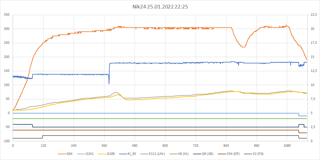

Moin, hier noch wie versprochen die Grafik zu deinem Log.
Sieht gut aus, und die Punkte - wie von dir beschrieben - sind gut zu erkennen.
| Farbe | Abk. | Funktion | Einheit | Achse |
| orange | G64 | Flammwächter | °C | linke Achse |
| grau | G241 | Kühlmitteltemperatur | °C | linke Achse |
| gelb | G189 | Überhitzungsfühler | °C | linke Achse |
| blau | Kl_30 | Versorgungsspannung | Volt | rechte Achse |
| hellblau | E111 | Vorwahluhr | aus/ein | rechte Achse |
| grün | V6 (VL) | Verbrennungsluftgebläse | aus/ein | rechte Achse |
| dunkelblau | Q9 (GK) | Glühkerze | aus/ein | rechte Achse |
| braun | V54 (DP) | Dosierpumpe | aus/ein | rechte Achse |
| dunkelgrau | V2 (FG) | Frischluftgebläse | aus/ein | rechte Achse |
