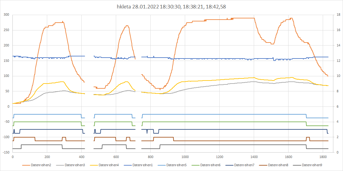

Moin! Anbei der Plot. Ich habe alle drei Messungen aneinandergefügt. Die Pausen waren ja recht kurz.
Leider fehlen die Spaltenüberschriften in deinen Logs. Da müssen wir noch etwas knobeln, ob es so stimmt. Ich habe mal die Tabelle mit den Bezeichnungen aus der Messung von Nik24
kopiert.
Unter Vorbehalt:
| Farbe | Abk. | Funktion | Einheit | Achse |
| orange | G64 | Flammwächter | °C | linke Achse |
| grau | G241 | Kühlmitteltemperatur | °C | linke Achse |
| gelb | G189 | Überhitzungsfühler | °C | linke Achse |
| blau | Kl_30 | Versorgungsspannung | Volt | rechte Achse |
| hellblau | E111 | Vorwahluhr | aus/ein | rechte Achse |
| grün | V6 (VL) | Verbrennungsluftgebläse | aus/ein | rechte Achse |
| dunkelblau | Q9 (GK) | Glühkerze | aus/ein | rechte Achse |
| braun | V54 (DP) | Dosierpumpe | aus/ein | rechte Achse |
| dunkelgrau | V2 (FG) | Frischluftgebläse | aus/ein | rechte Achse |
