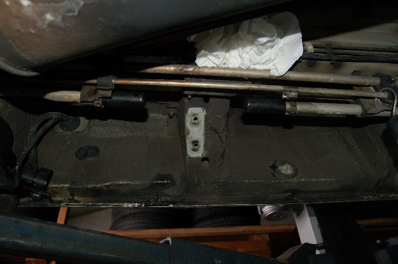

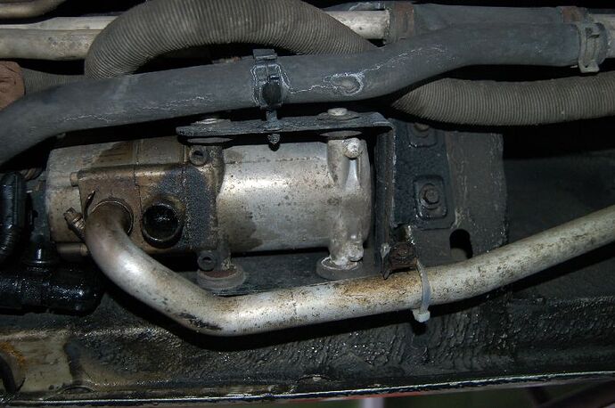

Vor der Demontage sah die Standheizung schon ziemlich verdreckt aus. Der Diesel ist einfach so durch den Auspuff rausgetropft. Dieser war auch total versottet.

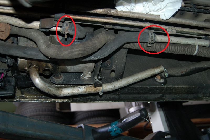

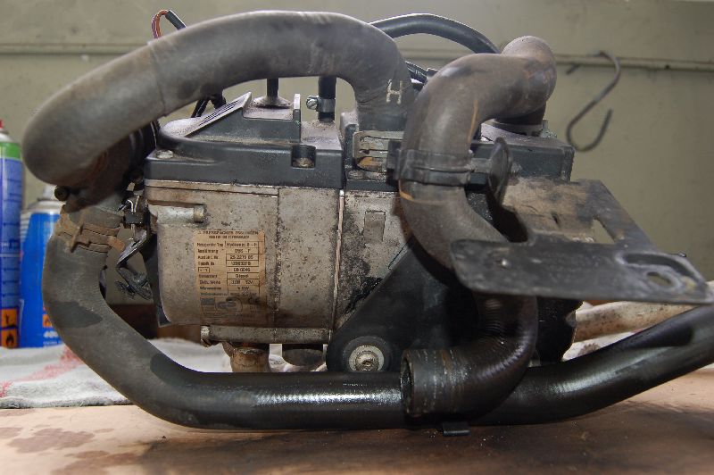

Also, erst mal alles ausbauen. Dazu habe ich die zwei Schlauchschellen (rote Markierung) mittels Wasserpumpenzange aufgedrückt und zur Seite weggeschoben. Achtung beim Abziehen der Schläuche! Da kommt ca. 2 Liter Kühlwasser raus welches aufgefangen werden muss. Ich verwende dazu eine kleine Plastikwanne die komplett unter die Heizung passt. Dann kann nichts (nur wenig) daneben gehen. Die Kraftstoffleitung war bei mir mit dieser Einwegschelle befestigt. Die geht beim Ausbauen kaputt. Deshalb vorher kleine Schraubschellen organisieren (2x!)
(Das geriffelte Rohr gibt’s nur bei mir, da habe ich die Ansaugluft verlegt. Weil es im Innenraum immer nach Abgasen roch, wollte ich das mal ausprobieren.)

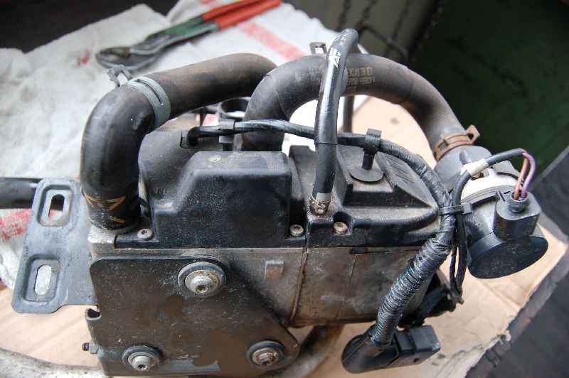

Im Ausgebauten Zustand kann man die Zusatzwasserpumpe der Standheizung sehen (rechts). Im SH Betrieb pumpt diese das Wasser im Kreislauf. Wichtig: Wenn zu viel Luft im System ist, dann schaltet die Standheizung nach ein paar Minuten automatisch wg. Überhitzung ab. Also immer schön entlüften!

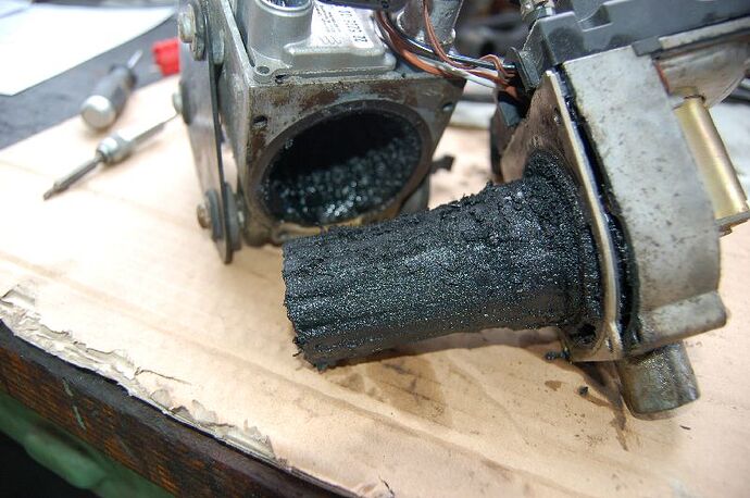

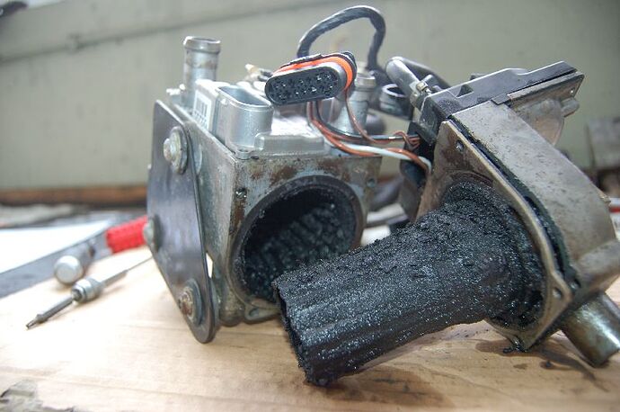

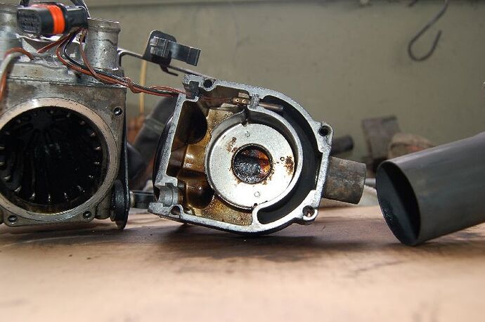

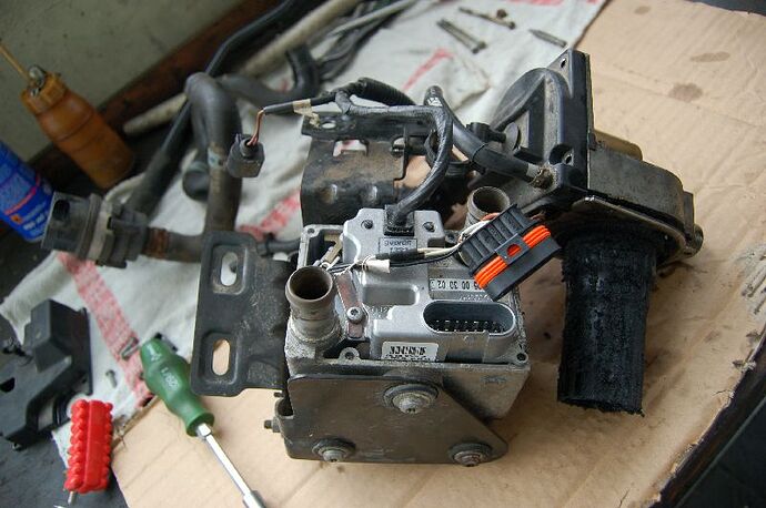

Alle Abdeckungen abschrauben. Der Stecker auf dem Steuergerät muss gelöst werden, da die Drähte an Glühstift und Flammwächter ziemlich kurz sind. Aufgeschraubt sieht man schon das ganze Desaster.
So kann das nicht funktionieren. Das ganze muss nun ordentlich gereinigt werden (Bremsenreiniger, Tücher, Tücher, Tücher und noch mehr Tücher…)

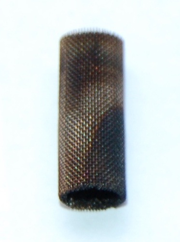

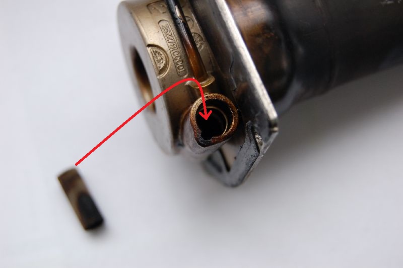

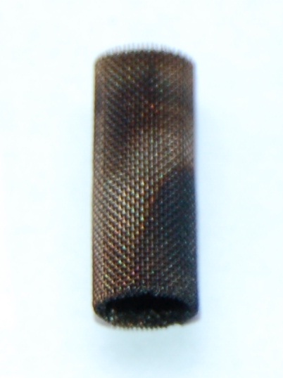

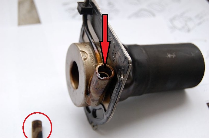

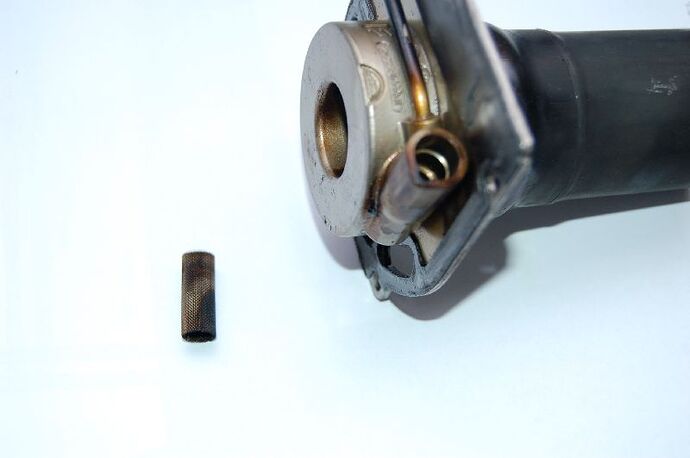

Da ich nur den Zuheizer/Standheizung nach 06/2004 kenne, habe ich mittlerweile Bedenken, ob in der SGAFpedia das mit dem Flammschutzsieb richtig ist. In der KB steht, dass bei den neuen Zuheizern keines mehr wäre. Ich habe es nur gereinigt, nicht ausgetauscht.
Aber - kuckst Du hier: (bei Eberspächer heißt das Teil „Auskleidung“)

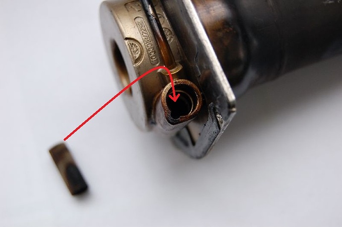

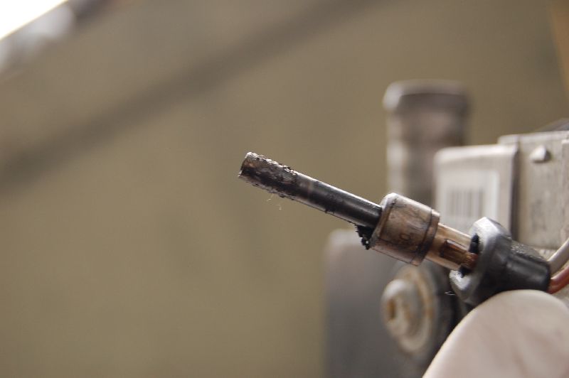

Der Glühstift ist jedoch der Keramische. Über sein Aussehen habe ich mir nur kurz Gedanken gemacht, weil ich von einem freundlichen Eberspächer Mitarbeiter darauf hingewiesen wurde, dass es nicht nötig wäre, den Keramischen zu wechseln. Trotzdem sieht das Teil ziemlich „angefressen“ aus.

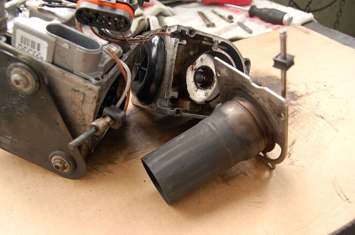

Nach erfolgreicher Reinigung sollte alles so aussehen:
