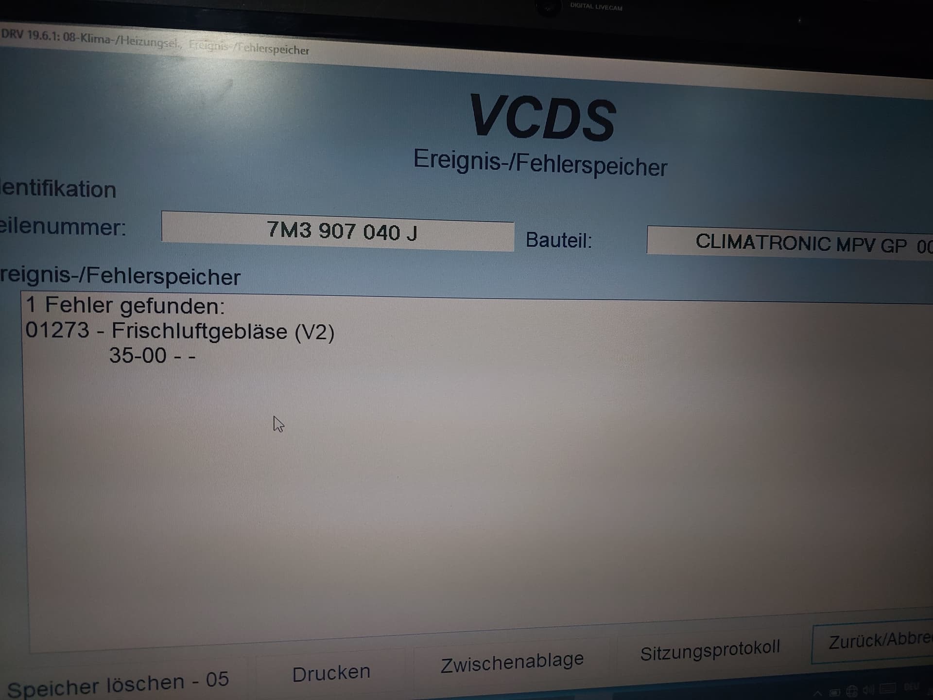

Fehlerspeicher auslesen. Das Blinken zeigt auf hinterlegten Fehler.

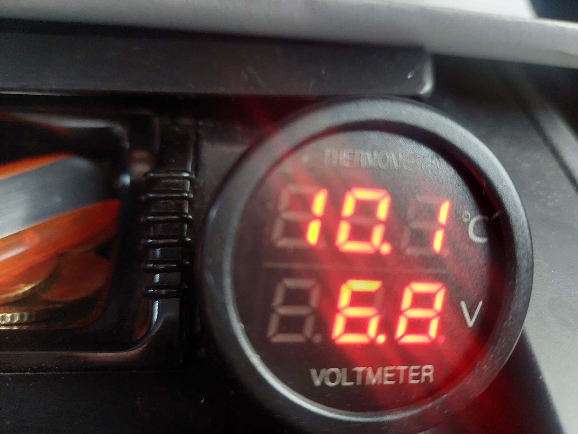

Diesen Fehler zeigt der mir und es liegt an der Batterie, die unter dem Beifahrer sich befindet. Habe heute mit so ein Teil die gemessen und es hat mir folgendes gezeigt.
Wenn der Motor läuft, dann zeigt die auch, dass die geladen wird (13,9- 14,…), aber ohne Motor geht schnell runter, bis das Teil anfängt zu blinken und geht dann aus (wenn ich die Gebläse von Klima anmache). Genau das gleiche passiert, wenn die SH anfängt zu laufen( ohne laufende Motor), erst geht die Gebläse an und dann wieder aus, da die Spannung sinkt. Bevor ich heute noch was gemacht habe, hat es 8,6 V gezeigt. Dass die12v Dosen und von untere Batterie Saft bekommen, wusste ich schon. Mit Frischluftgebläse war für mich jetzt neu. Was läuft noch so alles über die Batterie, kann es sein, dass die Pumpen auch deswegen nicht richtig laufen?

Die Batterie unter dem Beifahrer gehört zu der Standheizung.
Wenn da die Spannung so stark zusammenbricht dann kann das natürlich die Funktionen stören.
Ich würde die Batterie zuerst tauschen bevor das Rätseln weiter geht.
Wird eine Unterspannungsabschaltung nicht abgelegt im Fehlerspeicher?
Nein, es wird kein Fehler gezeigt, außer den, der auf dem Foto zu sehen ist.
Das war nicht sehr schlau von den Auweh-Entwicklern.

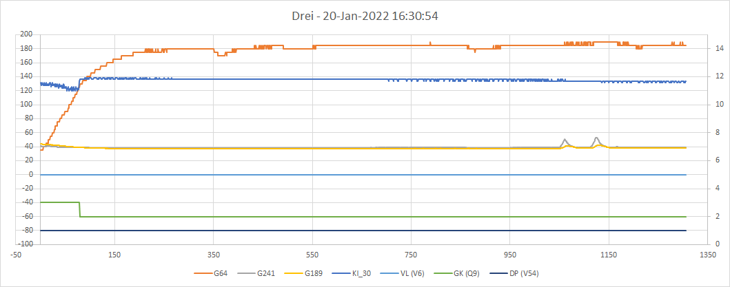

Doch zu früh gefreut, habe heute nochmal getestet, da ich verzweifelt war, dass es am zweiten Batterie liegt, sondern habe die gestern einfach leer gesaugt. Und zwar habe die untere Batterie mit unseren zweiten Auto überbrückt und die SH an gemacht. Frischluftgebläse lief auch ganze Zeit, kamm auch kein Fehler, aber es war ganze Zeit die selbe Temperatur in der SH. Die Pumpe unter Motorhaube hat auch nicht mit gemacht (sitzt leider so ungünstig, dass man nicht so einfach ran kommt). Habe dabei die Steckverbindung von untere Pumpe getrennt und man könnte gleich sehen, wie die Temperatur im SH hoch ging, beim verbinden ging die wieder runter. Habe eine Aufzeichnung gemacht, wo man sehen kann, wie das ganze abgelaufen war. Es sind letzte 20 Minuten auf der Aufzeichnung, kann es leider nicht umwandeln.

Moin, es waren drei Aufzeichnungen enthalten.
| Farbe | Abk. | Funktion | Einheit | Achse |
| orange | G64 | Flammwächter | °C | linke Achse |
| grau | G241 | Kühlmitteltemperatur | °C | linke Achse |
| gelb | G189 | Überhitzungsfühler | °C | linke Achse |
| blau | Kl_30 | Versorgungsspannung | Volt | rechte Achse |
| hellblau | VL (V6) | Verbrennungsluftgebläse | aus/ein | rechte Achse |
| grün | GK (Q9) | Glühkerze | aus/ein | rechte Achse |
| dunkelblau | DP (V54) | Dosierpumpe | aus/ein | rechte Achse |
Jup, das zweifache testweise Abschalten der Pumpe, wie du es beschrieben hast, kann man erkennen in „Drei“ zwischen 1000 und 1150 Sekunden.
Also ich hätte erst einmal gesagt, das Ding heizt und es scheint das Kühlwass auf ca. 40°C halten zu können.
Wie war die Außentemperatur bei deinen Tests? Wir war der Wind? Türen/Fenster offen oder geschlossen?

War es für dich erkennbar ob die Standheizung mit voller oder mit reduzierter Leistung lief?
Hat sie zwischendurch umgeschaltet?
PS: Bei „Zwei“ wurde der Motor angelassen. Das erkennt man am Spannungseinbruch gefolgt von der höheren Spannung, da jetzt die Lichtmaschine die Batterie lädt.
Außerdem nimmt die Wassertemperatur ab, da hier anscheinend weitere noch kalte Teile (im Motor?) durchströmt werden.
War das der Motor vom zweitbatterieunterstützenden Fremdfahrzeug, der in „Zwei“ angelassen wurde?
