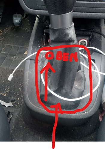

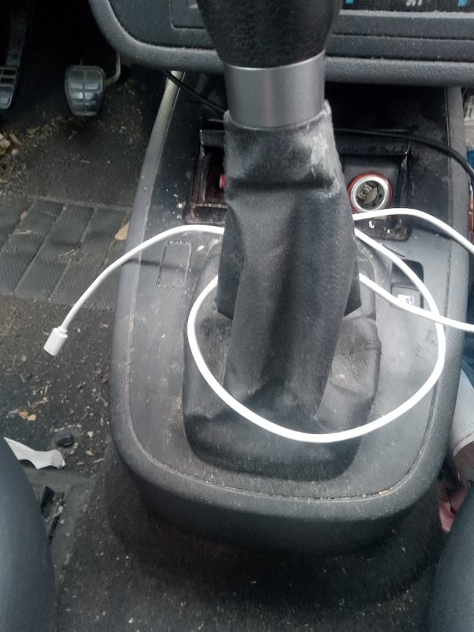

ich habe einen Seat Alhambra 1 facelift wo ich einen knopf für ein selber gebautes radio installieren möchte neben der gangschaltung währe ein knopf frei jedoch weiß ich leider nicht wie ich die verkleidung davon abnehme um dann den knopf da rein zu montieren.
Könnte vielleicht jemand mir erklären wie ich die mittelkonsole (die plastikverkleidung um den schaltknüppel herum) demontieren kann?

Die ist nur gesteckt, kannst du im Bereich Richtung Kofferraum etwas eindrücken nach vorne zum Armaturenbrett dann geht es nach oben raus.
Darunter sind dann Schrauben.

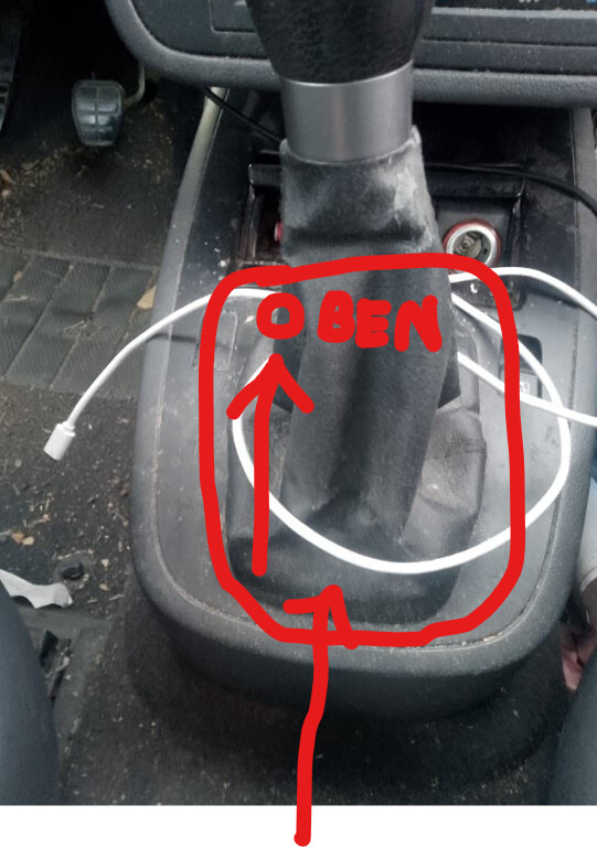

fühlt sich beim eindrücken als ob es bombenfest ist an
wir sprechen doch über dieses teil
oder?
also von unten nach oben ziehen oder nach vorne schieben?
nach vorne drücken und hochheben

habs jetzt an den bildern gecheckt sry das ich nicht direkt gechekt habe danke ich probiers direkt aus
ja sry ist der arbeitswagen von meinem vater :sweat_smile: ich bin nur fürs radio am basteln
