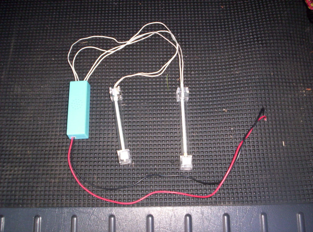

Es gibt im Computerzubehör schöne kleine Neonrören für 12V mit Inverter:
So wohin damit ?

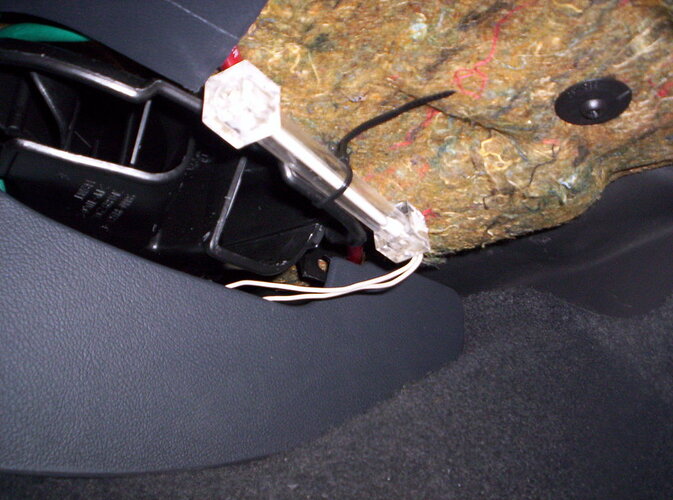

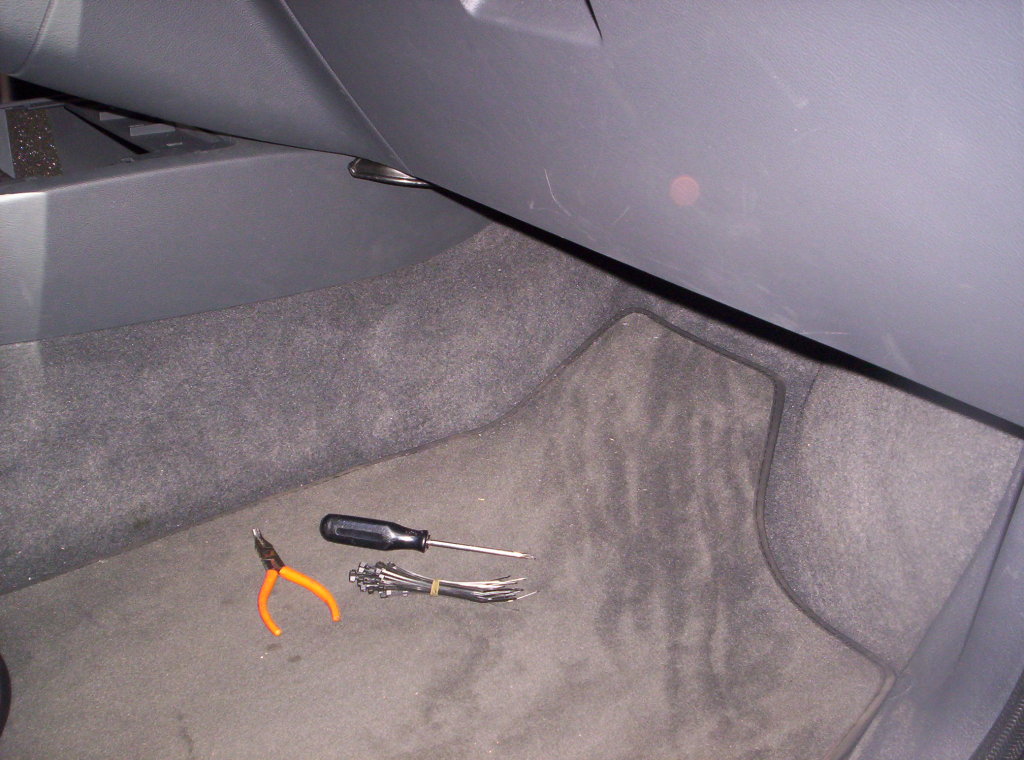

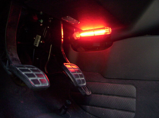

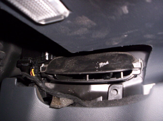

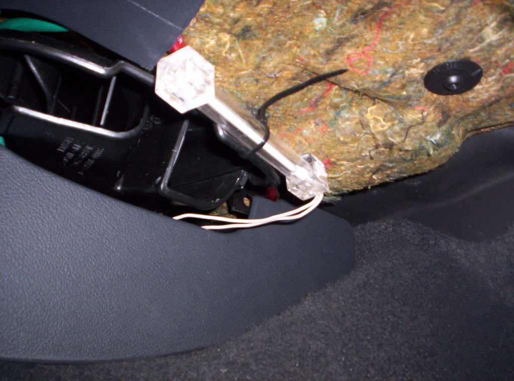

Die Ausströmer im Fussraum sind ein guter Platz:
Dremel raus Loch gebohrt. Mit Kabelbinder befestigt.

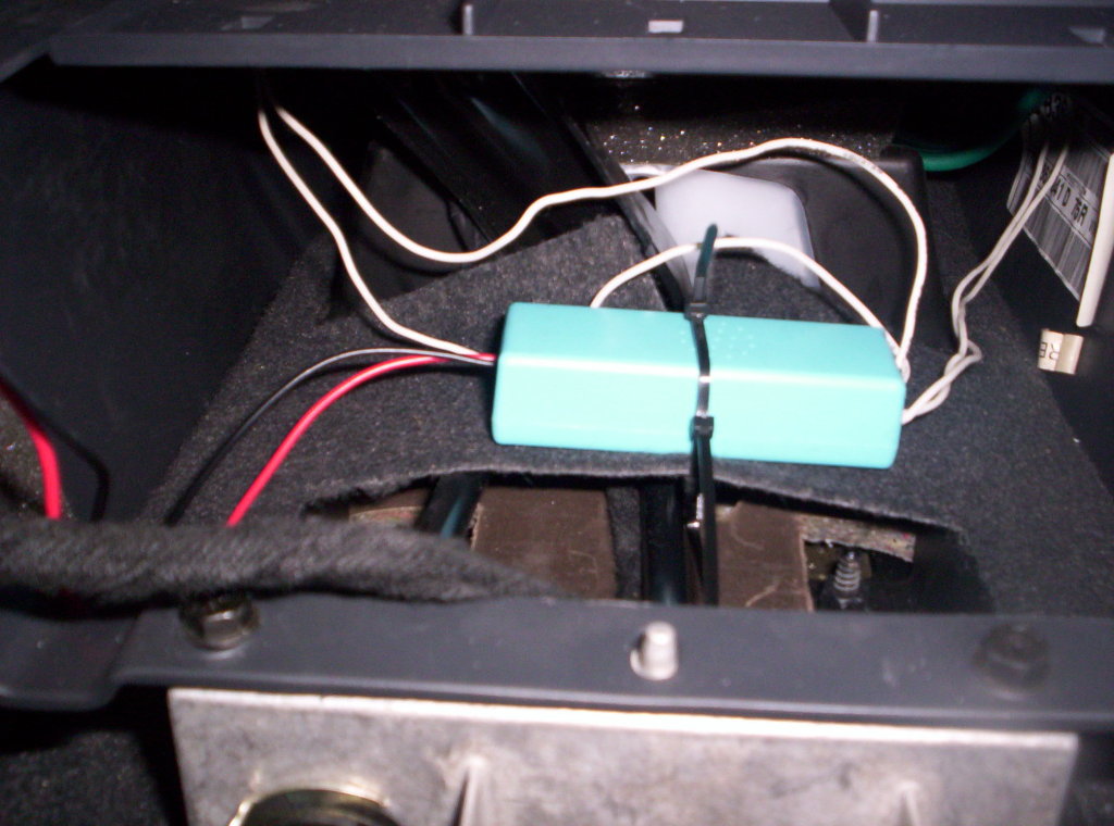

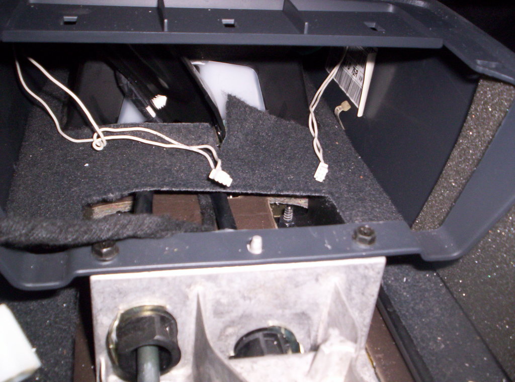

Wo findet der Inverter platz ?

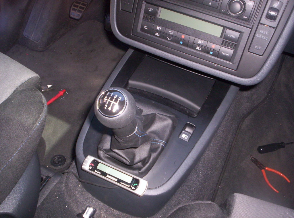

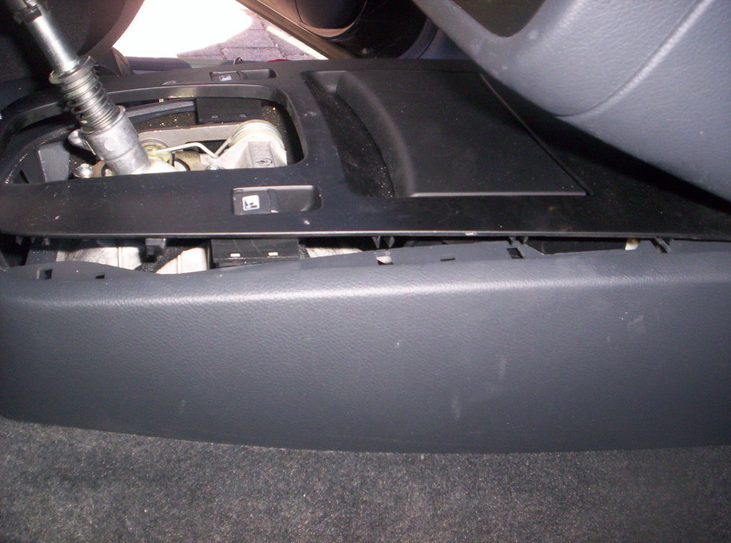

Na in der Mittlekonsole hinterm Ascher, dazu muss man aber erstmal Rankommen ![]()

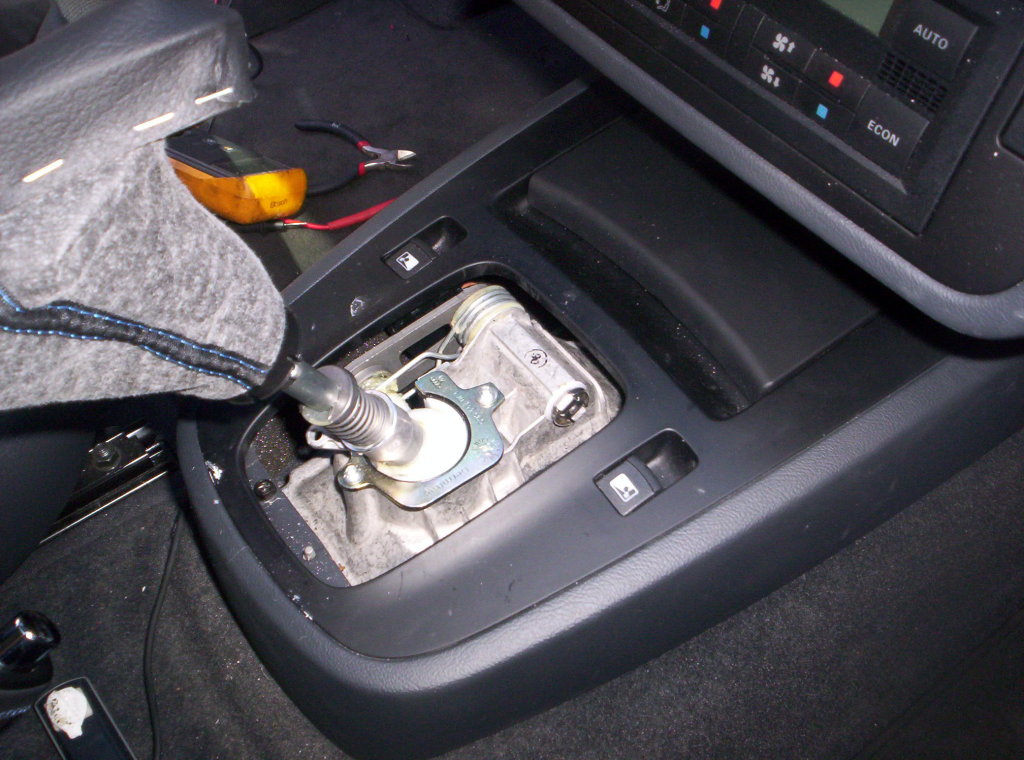

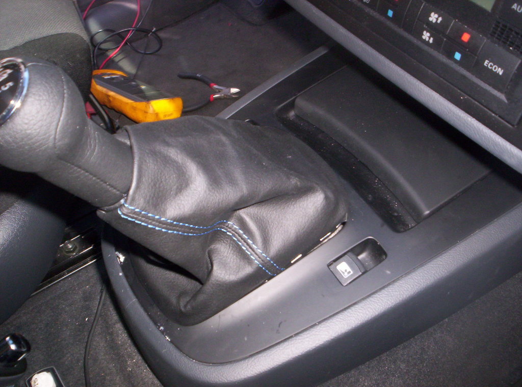

Den Schaltsack ausklipsen:
Danach kann man vorsichtig die Abdeckung lösen :
Dann die Schalter und den Zigarettenanzünder abklemmen:
Achtung Riegel unten !
So nu hat man platz die Kabel zu verlegen:
Schön der Teppich ist nur ausgeschnitten da kann man den Inverter befestigen:

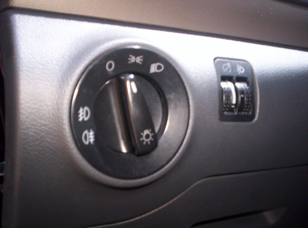

Was nach hinten ??? Nee am Lichtschalter gibts die auch! ![]()

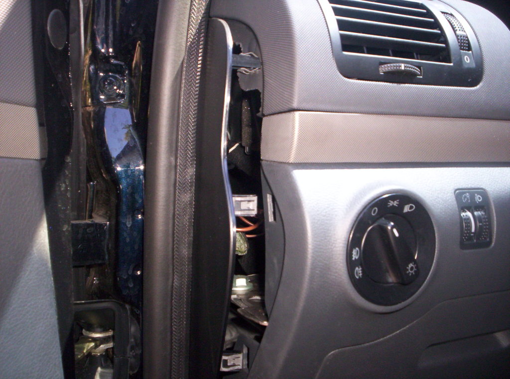

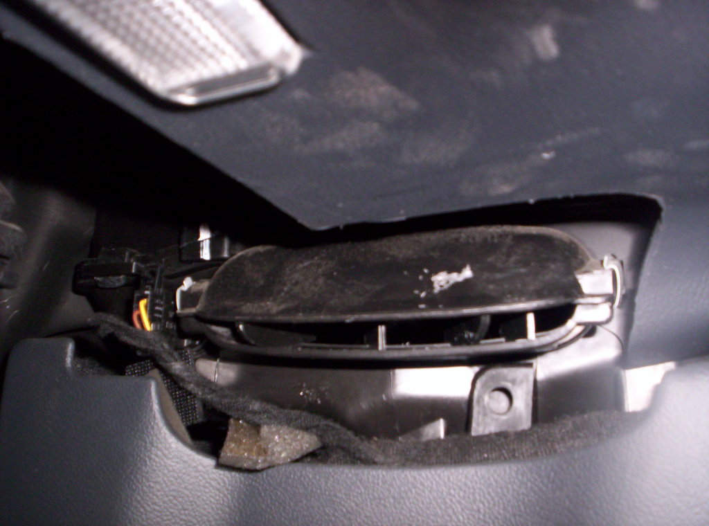

Also erst mal die Seitenverkleidung ab:

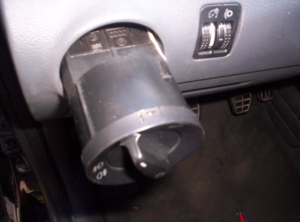

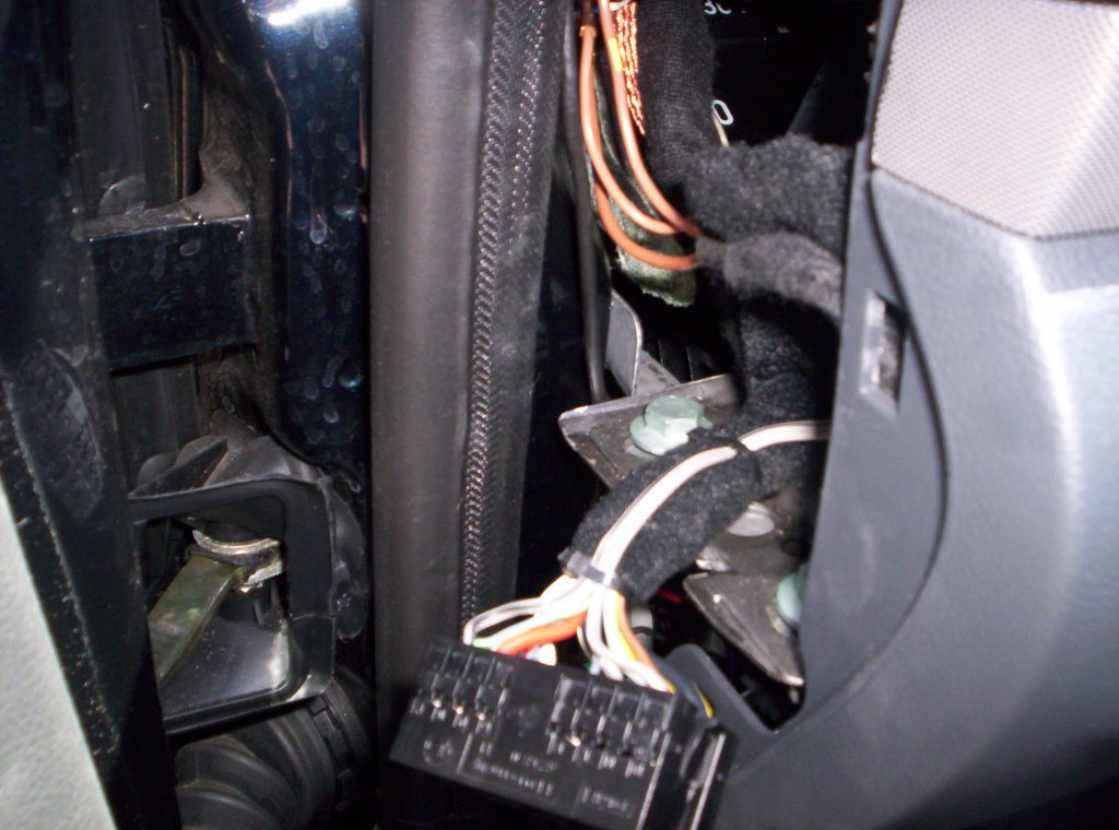

Dann den Lichtschalter rausziehen, Achtung es gibt eine Stellung da werden die Haltenasen eingezogen:
Hier zu sehen wie die Haltenasen eingezogen sind :

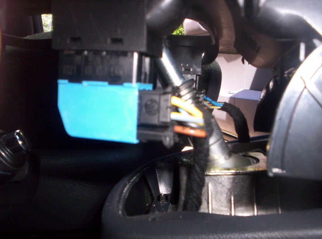

Dann auch den abklemmen, Halterasten links und rechts:

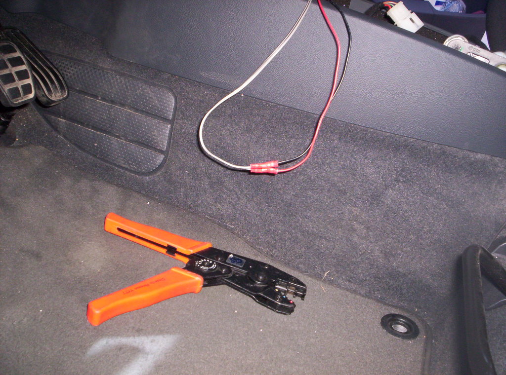

Die Anschlusskabel habe ich zu den Orginalkabeln dazugeklemmt.
Dann die Kabel zur Mitte führen und an den Inverter anklemmen:

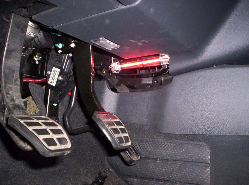

Der erste Test:

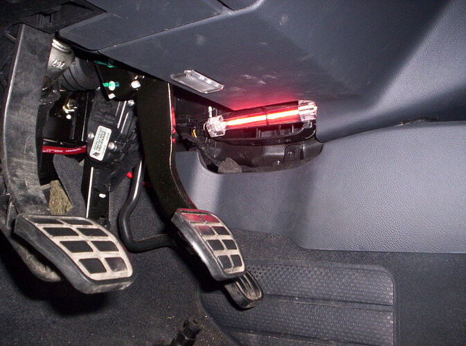

Nu richtig:
So nun alles wieder zusammen bauen.

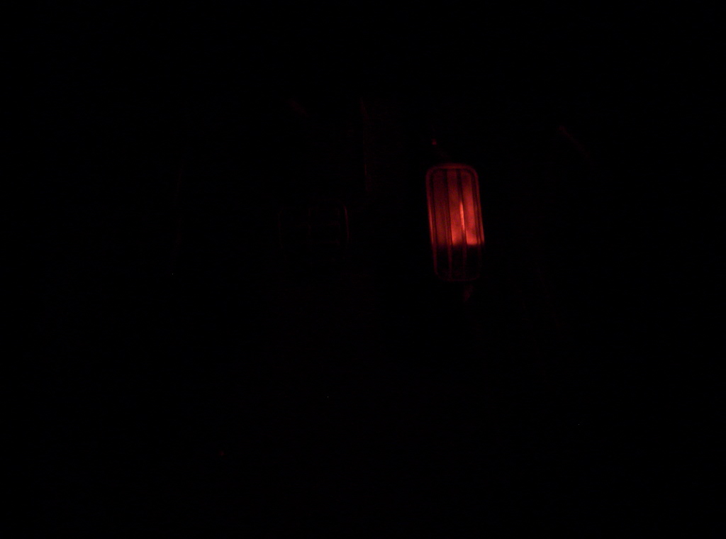

Schön im Normalfall sieht man nichts:

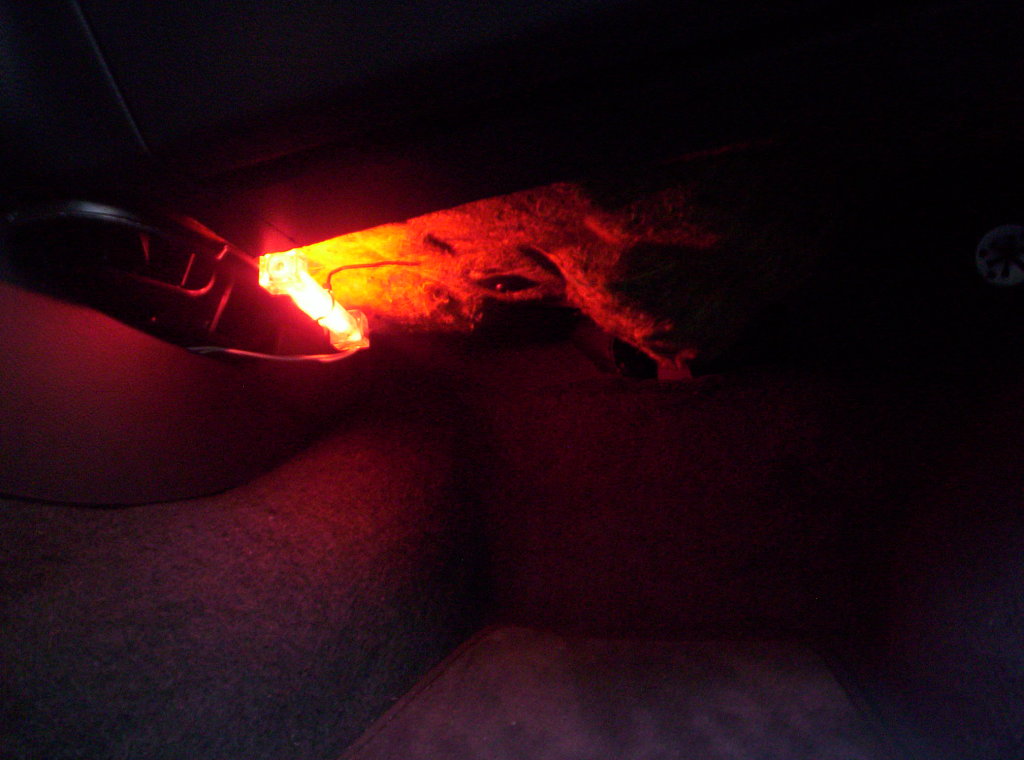

So habe fertig:
So Siehts im Dunkeln aus :
