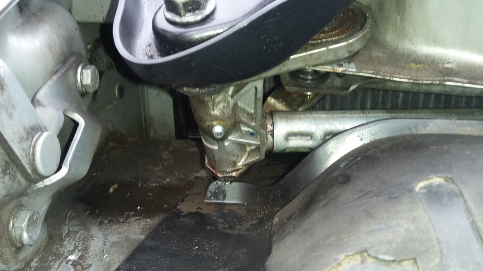

Die Suchfunktion hat ergeben, das einige User Schmiernippel verbaut haben.
Gibt es davon Bilder?
Kommt man da auch zum Schmieren ran, wenn der Plastikboden unter dem Gestänge montiert ist?

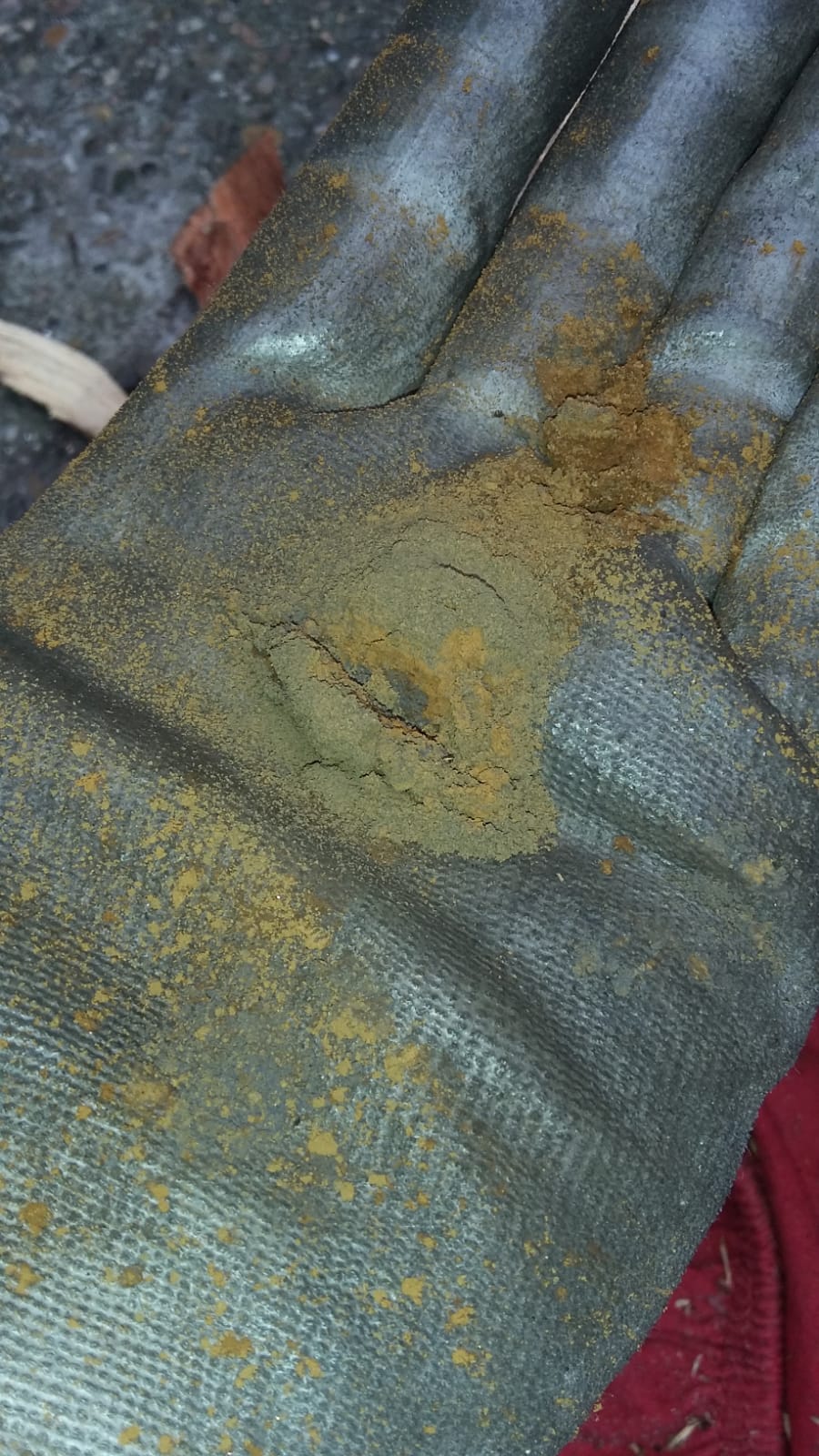

Ein Rostlöser hilft gegen Aluminiumoxyd nicht.

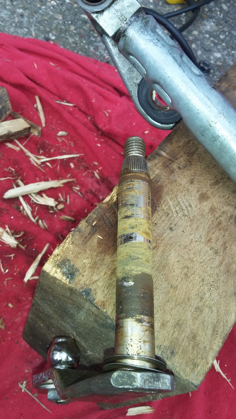

Der Trick dabei ist die Achse vorsichtig auszupressen (keine Werkstattpresse, das ist nicht notwendig) und gleichzeitig leicht hin und her zu drehen. Natürlich mit Unterstützung von Öl.
Irgendwann fängt die Achse an sich zu bewegen, wenn nicht das Gehäuse vorher zerstört wird.
Dann alles säubern (insbesondere die abgeplatzte Verchromung) und gut schmieren.
Ich habe auch die Schmiernippel eingebaut, würde ich nicht wieder machen weil es nach der Aktion mehrere Jahre keine Beschwerden mehr gab.
Im Original läuft Chrom auf Aluguß (oder so). Und weil sich die Chromschicht löst, und das Alu korrodiert und sich ausdehnt, klemmts dann irgendwann.

Diese Korrosion ist einfach dadurch bedingt, daß man dort Metall verbaut hat, welches unterschiedliche Spannungspotentiale hat. Das führt dazu, daß das Aluminium korrodiert und aufblüht, was dann zur Schwergängikeit führt - hier die Spannungsreihe der Metalle. Allgemein sagt man, daß die Kontaktkorrosion bis 5mm Umkreis wirkt. Deshalb korrodieren ja auch die Klimaleitungen an den Stahlschellen bei unseren Autos durch.

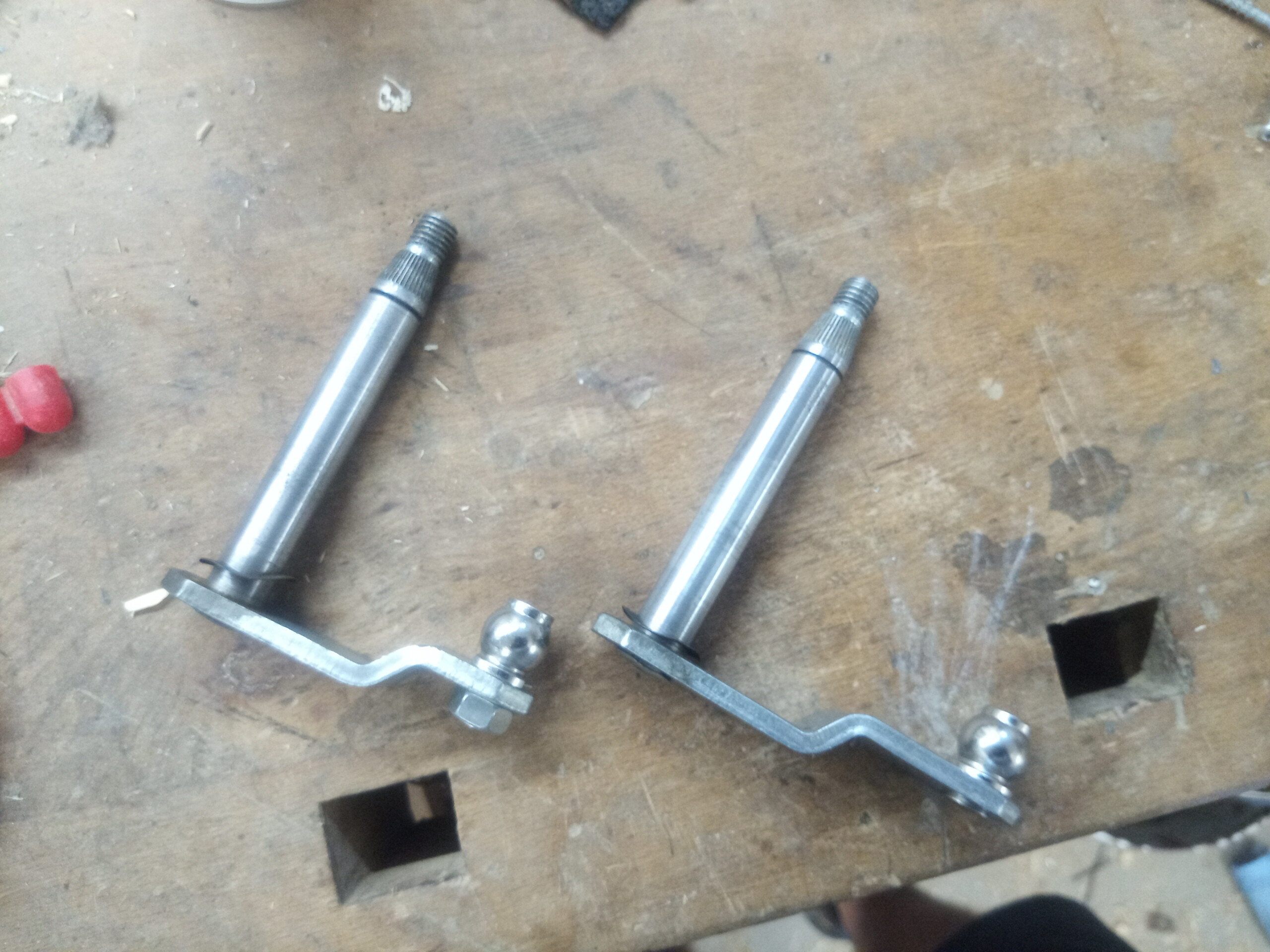

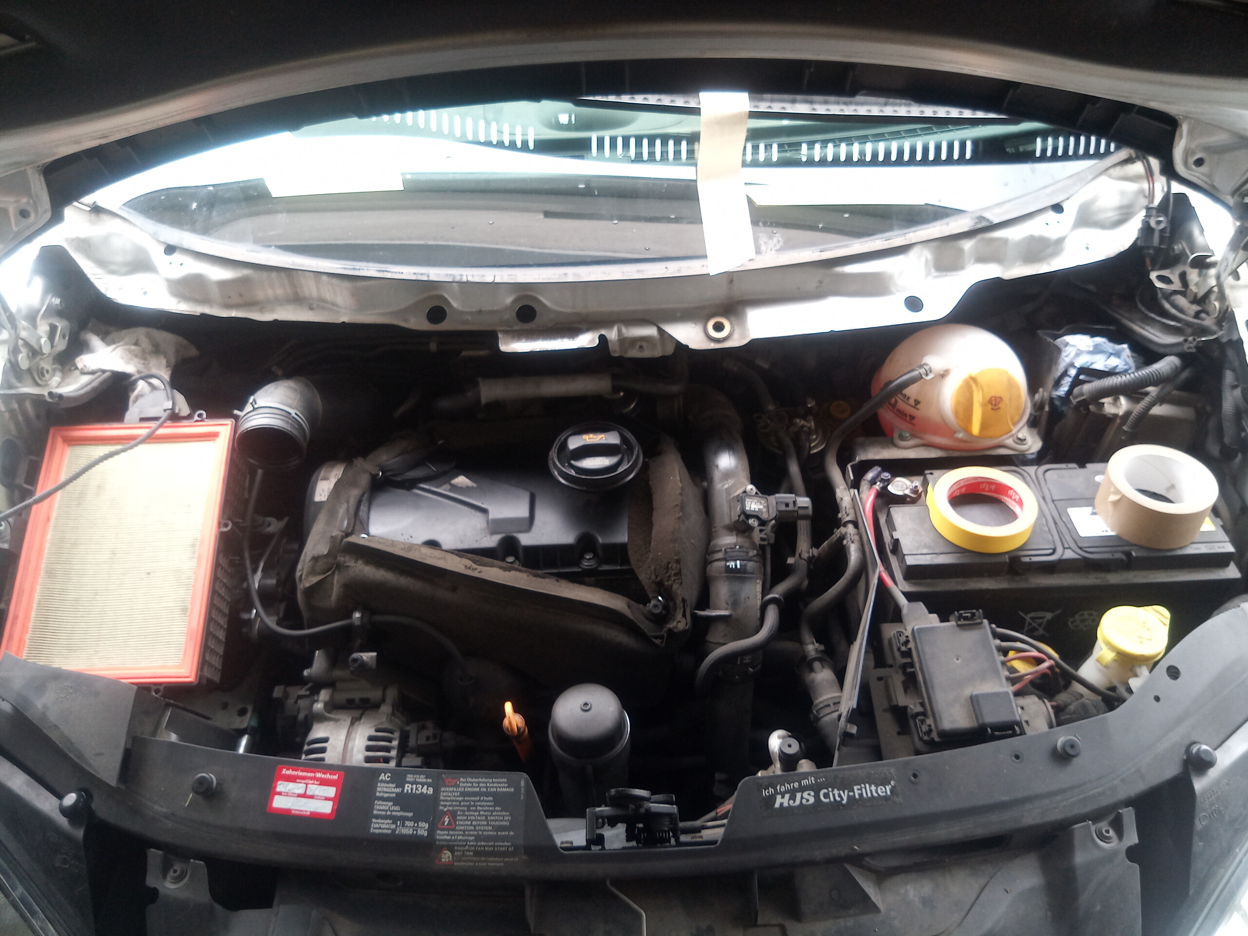

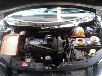

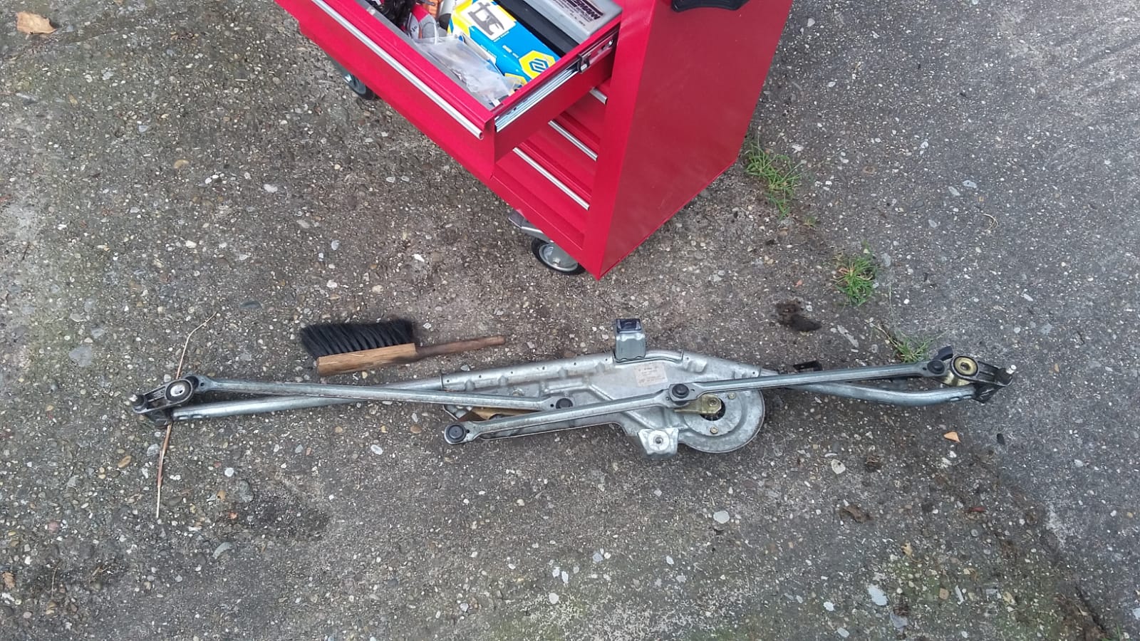

Habe heute das Gestänge auseinander genommen.
Im eingebauten Zustand war es nicht möglich es komplett zu trennen.
Daher habe ich im Motorraum etwas Plastik weggebaut, dann ging das Gestänge mit Motor raus.
Die Wellen habe ich mit feinem Sandpapier sauber geschliffen.

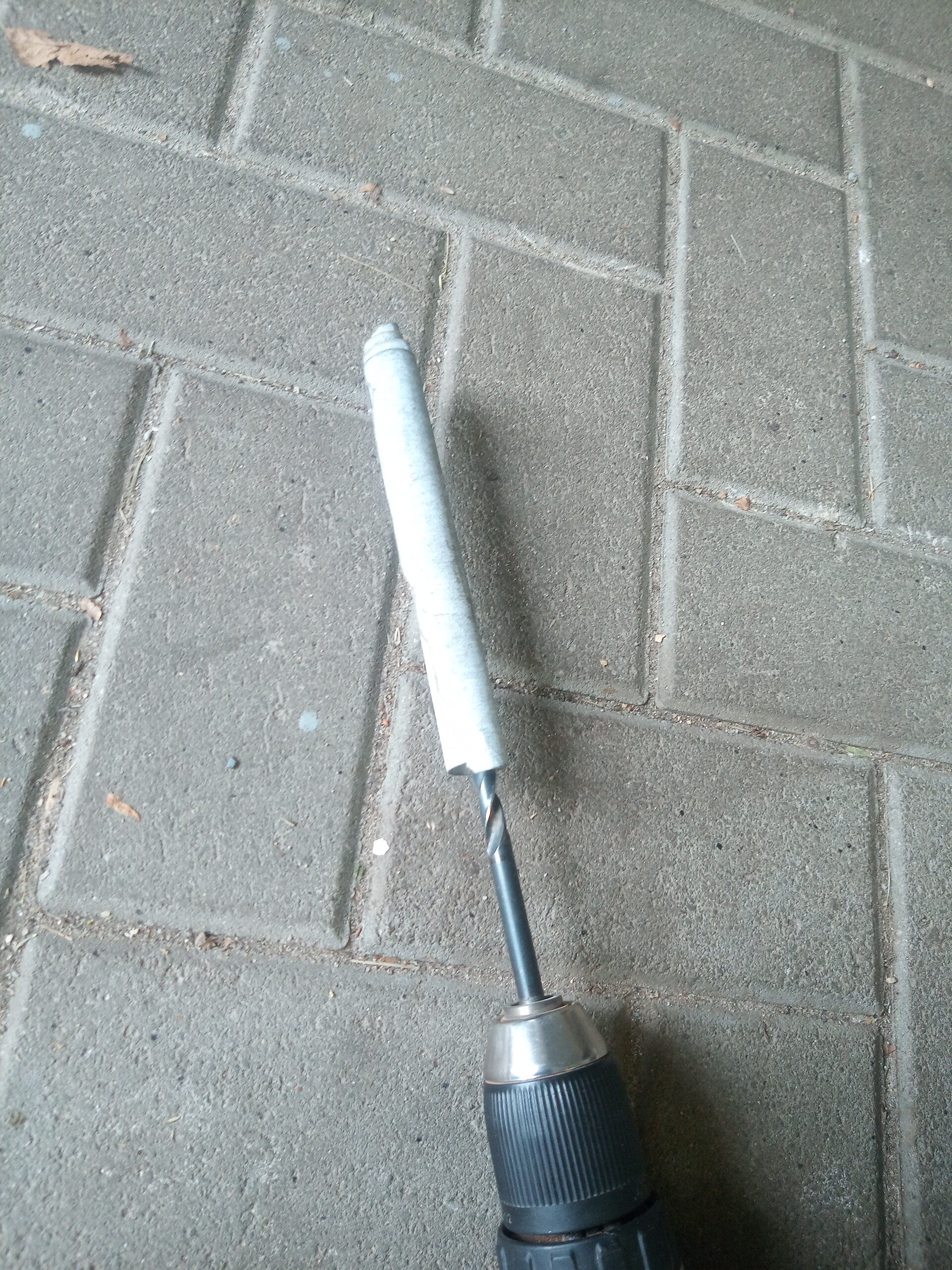

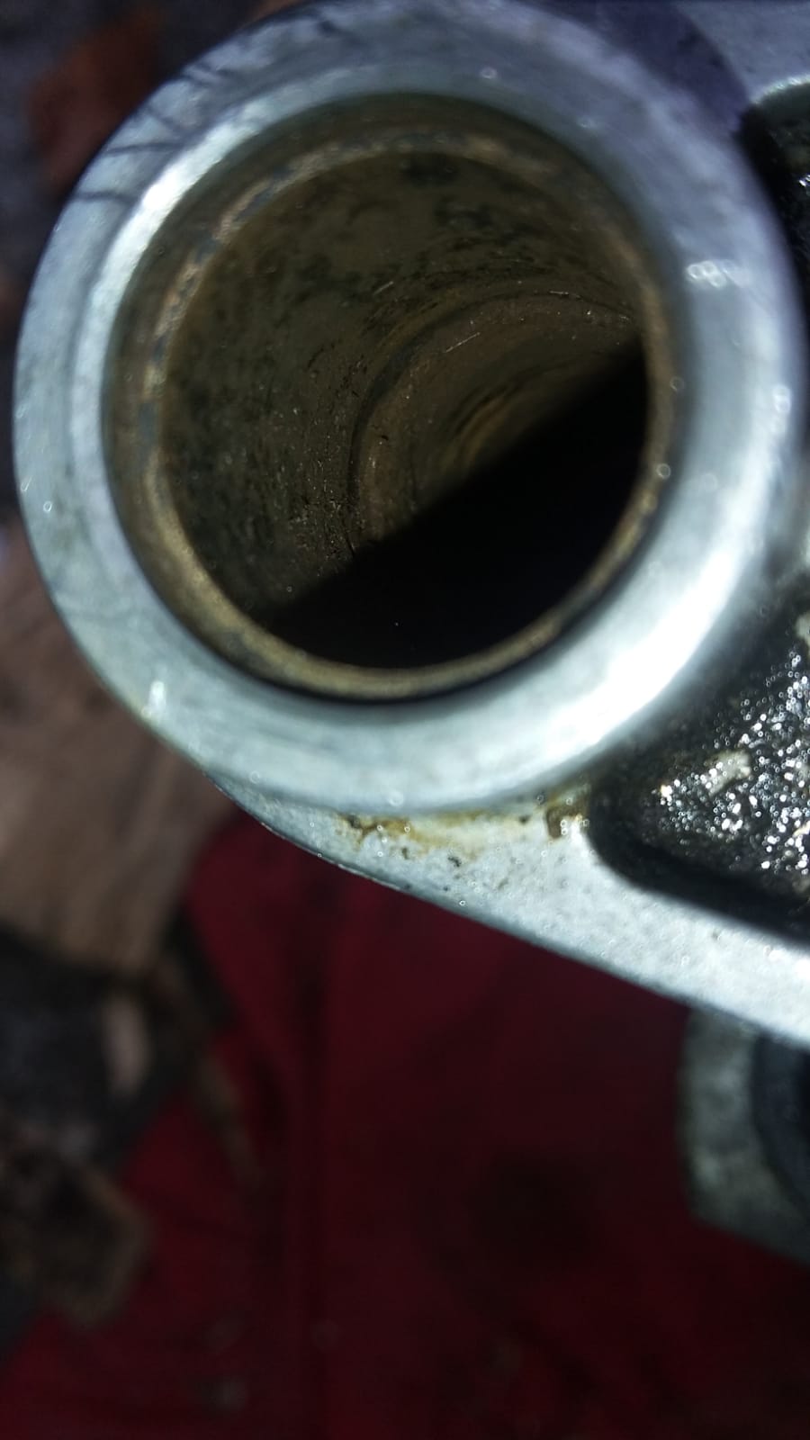

Die Buchsen habe ich mit langem 8 er Bohrer und 320 er Schleifpaier was drum gewickelt war sauber geschliffen.
Anschließend habe ich alles mit Seewasser festem Fett wieder zusammen gesetzt.
Alle Kugelgelenke habe ich ebenfalls damit geschmiert.
Jetzt flutscht alles wie am ersten Tag.
Mal sehen wie lange es hält.

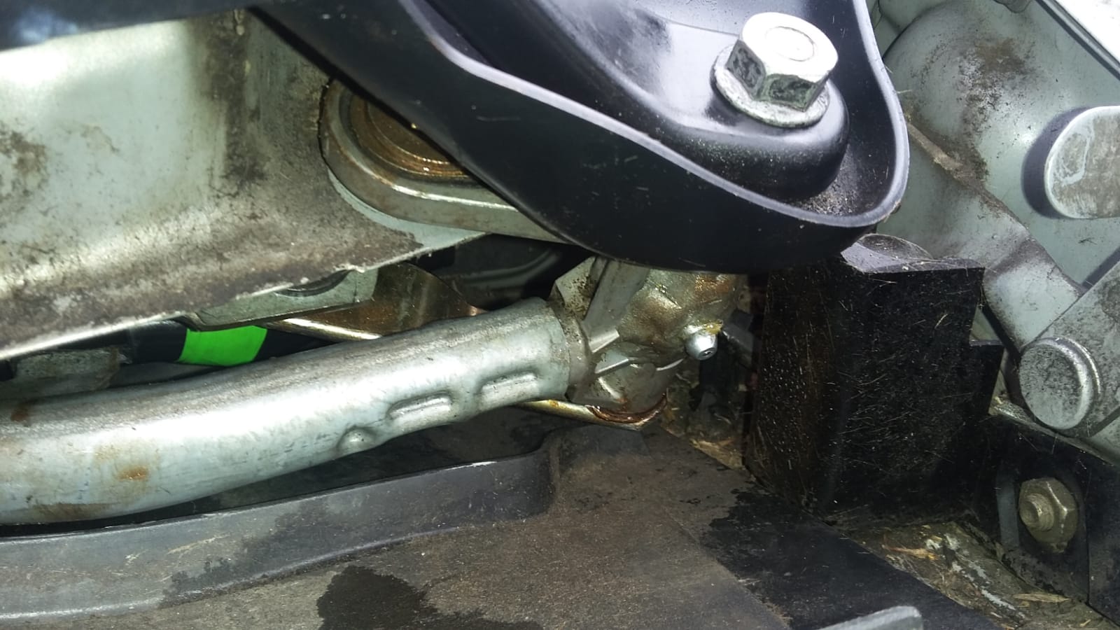

Demontieren alles schön säubern und je ein Loch bohren. Gewinde schneiden und Schmiernippel rein.
Ggf. Mit Knetmetall etwas Material auf füttern. ( ein Nippel hatte ich etwas zu fest angezogen.)
Ich hatte das die letzte Zeit bei 2 Fzg. Bj 2010 gemacht. Beide knapp 150Tkm. Ich war überrascht wie leicht die Gestänge an beiden liefen - sie wurden trotzdem ausgebaut und gereinigt - aber nötig wäre es nicht gewesen.
Anschließend mit ordentlich Fett geschmiert.
Aber angesichts dessen denke ich würde es auch reichen die montiert zu lassen und durch entfernen der Wischer und Sprengringe alle paar Jahre neu zu schmieren…
Meine bewegten sich noch und ich habe vorsorglich Schmiernippel im eingebauten Zustand eingebohrt und eingedreht. Hat natürlich nur mäßig gut geklappt, sehr wenig Platz, einer wollte nicht rein bzw. hielt nicht. Also habe ich mir eine kleine Handpresse für Mountainbike Lagerfett genommen und durch die Bohrung die Achse mit diesem Fett befüllt und einfach offen gelassen die Bohrung. Haftet super und schmiert gut und weil die Pressen so klein sind kommt man super hin. Hält seit Jahren genauso gut wie die Seite mit Schmiernippel. Auto hat jetzt 450000km, ich vermute mit dem 2. Gestänge der Vorbesitzer sagte so etwas.
