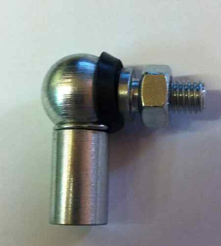

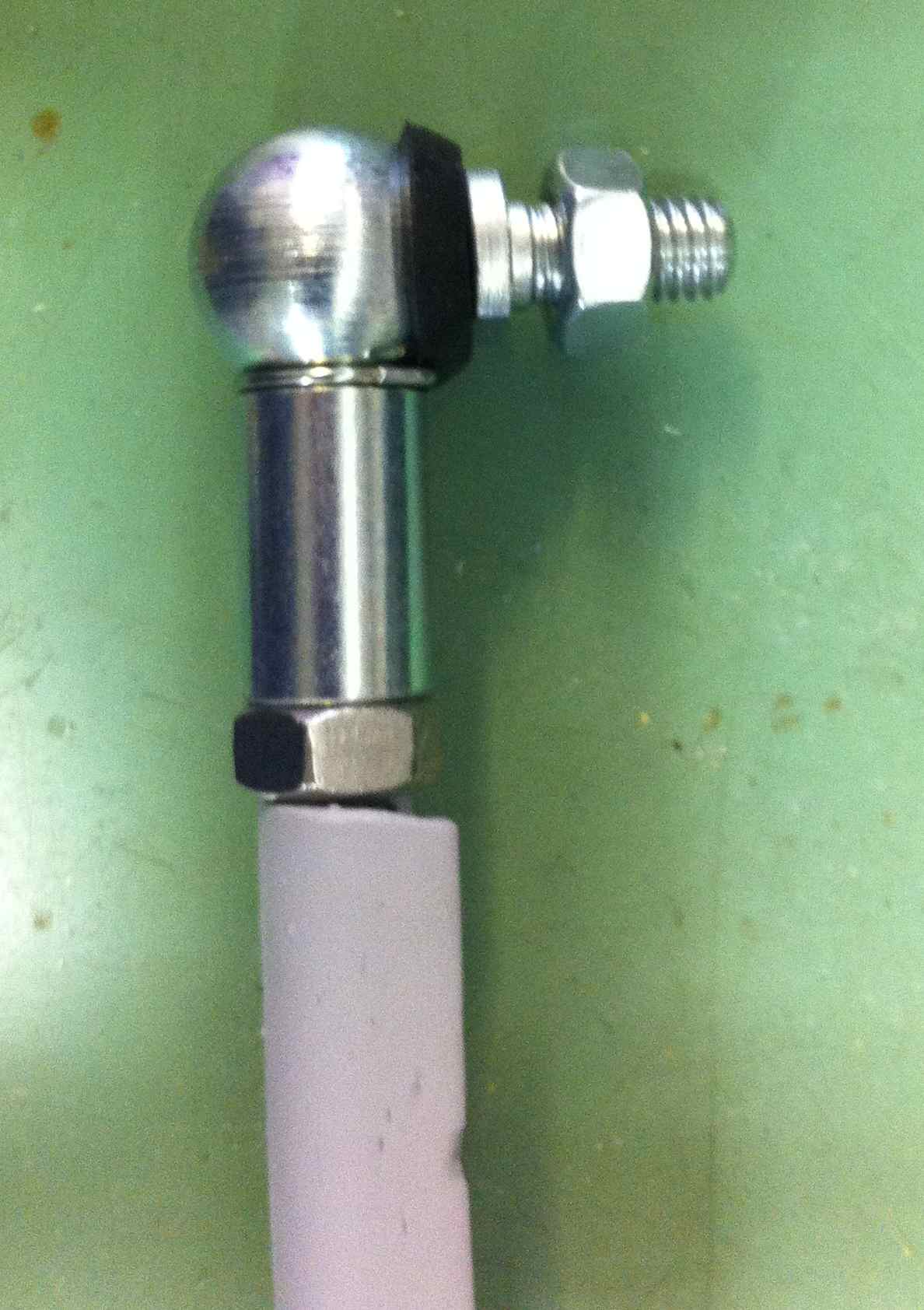

Hier der Dreh- und Angelpunkt der alternativen Lager-Lösung, ein DIN 71802 Winkelgelenk:
Gibt es in mannigfachen Ausführungen bei ebay; sogar mit Neopren-Dichtlippe (die eliminieren/verringern auch genau das Kernproblem der versifften Lagerungen) und auf Wunsch auch in Edelstahl. Kosten inklusiv Versand (verzinkte Version inkl. Neoprendichtring) unter 10€/Stück.
Achtung: Ab Werk sind die Lager ohne Fettfüllung; muss man unbedingt dran denken!

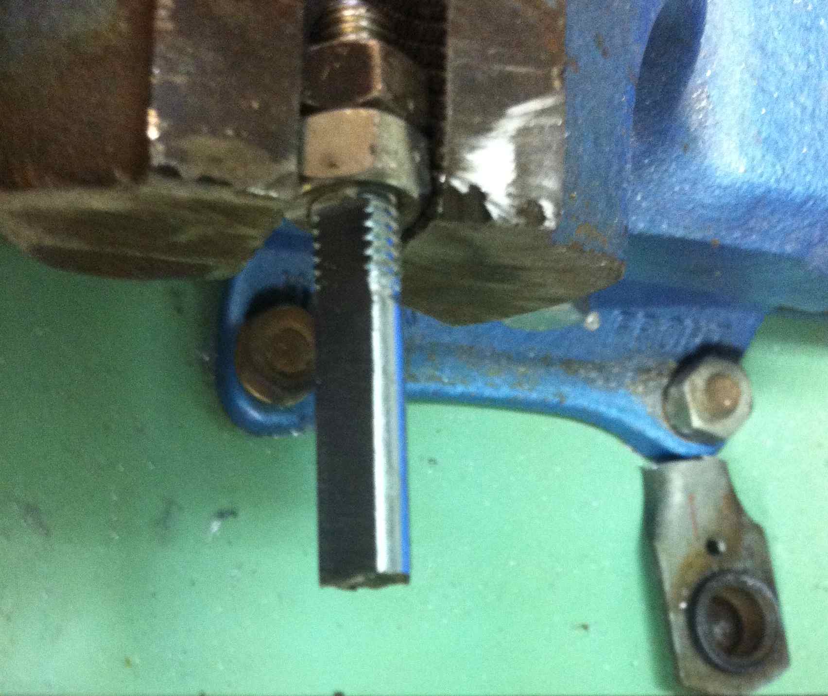

Prinzip: Gewindestange in das Gestänge schweißen (4 kleine Schweißpunkte per E-Schweißen reichen völlig) und dann das Winkelgelenk einfach samt Kontermutter aufschrauben. Damit ist das „Verschleißteil“ beim nächsten Ersatz in 5min getauscht!

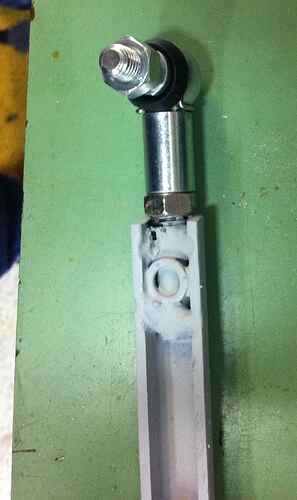

Maße (Drehpunkt des alten Gelenks) abnehmen und das Endstück des Gestänges (Kunststofflager) absägen. Die Gewindelängen der Winkelgelenke findet man im Netz. Bitte aber auch an den Platzbedarf der Kontermutter denken!

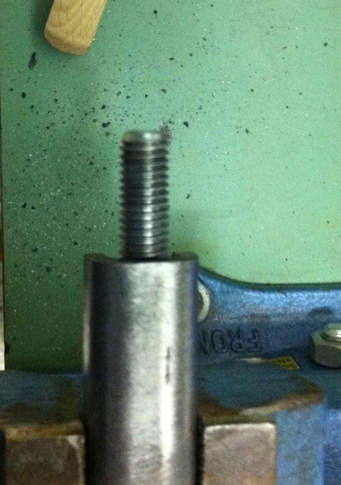

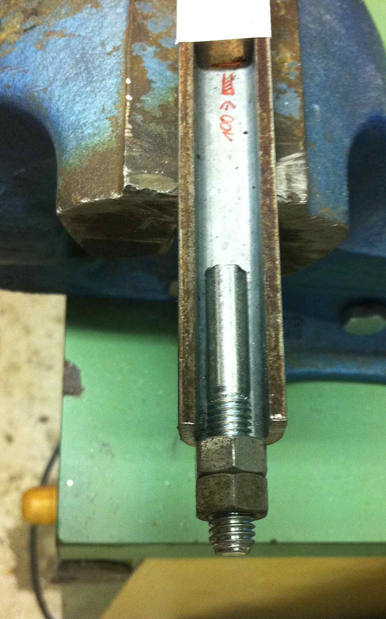

M8 Gewindestange passend machen (die muss, damit die Längsachse auf richtiger Höhe bleibt, dort, wo sie in das Gestänge geschweißt wird, ca. 2mm abgeflacht/geflext werden.
Habe vorher (mit originalem Lager) noch den Abstand zum Drehpunkt vermerkt, damit man das hinterher gut passend machen kann. Auf dem Foto oben erkennt man auch noch die Länge des abgesägten, alten Gestängekopfes mit dem Kunststofflager.
Bild oben: Erste Anprobe; gerade die Länge des Gewindes muss gut passen.
Bild unten: Die inzwischen eingeschweißte Gewindestange und die Sägefläche mit Zinkfarbe noch etwas gegen Korrosion behandelt.
Fast fertig:

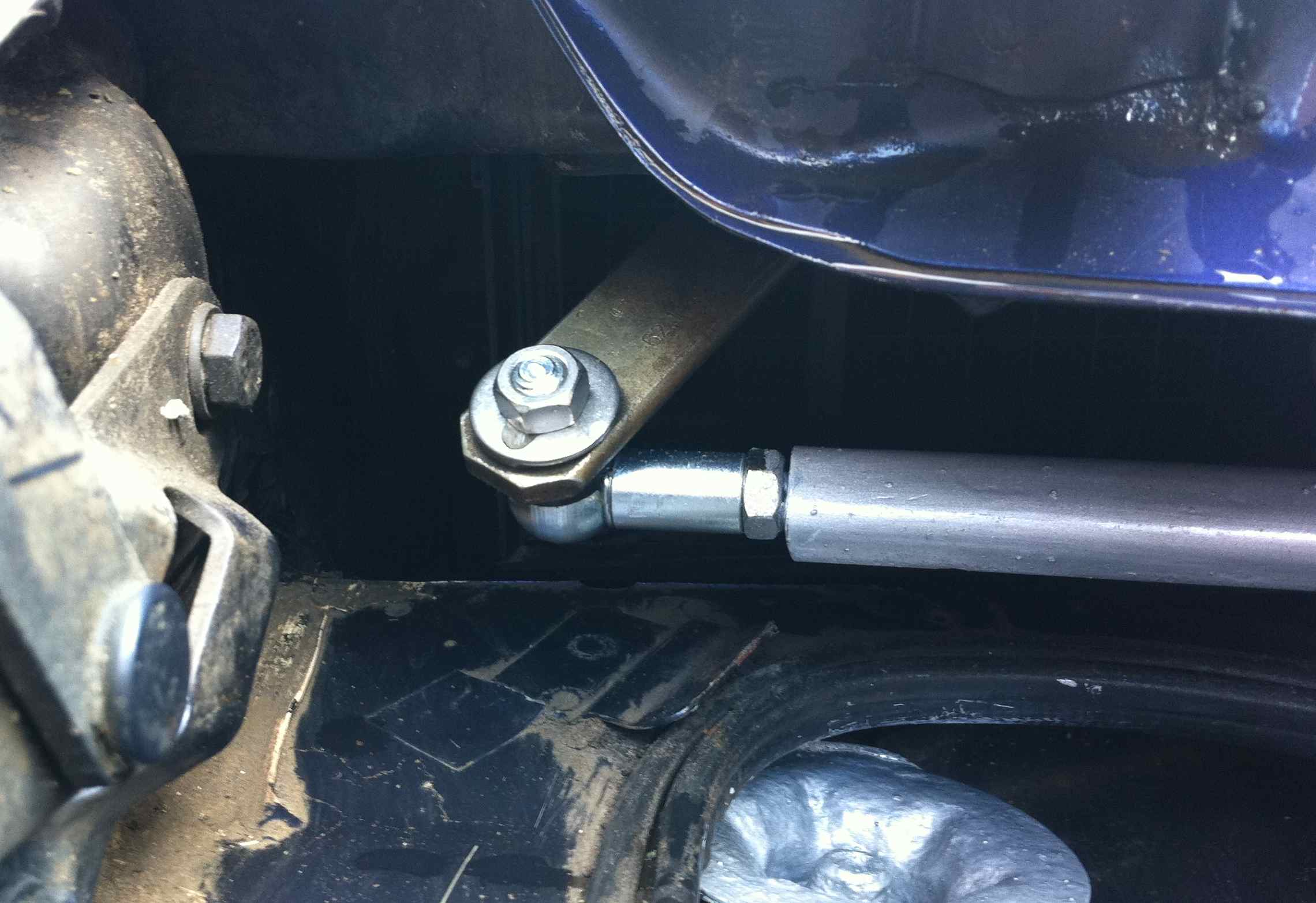

Und so sieht das eingebaut aus:
Ich habe dann noch mit dem Dremel (nee, Proxxon
) einen Schlitz in das Gewindestück des Winkellagers geflext (zum Festhalten beim Anschrauben) und das Ganze mit Loctite 243 gesichert.
Probelauf war erfolgreich; Dauertest muss sich noch zeigen.
