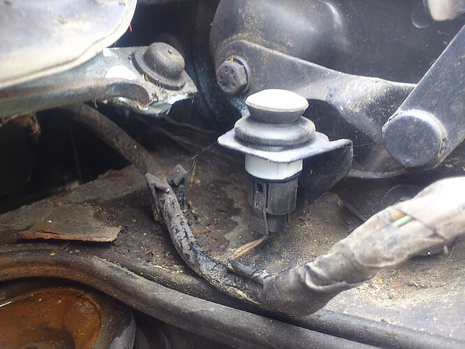

Wenn die Motorhaube vorne offen ist, könnte die Funktion gesperrt sein. Hast du es bei geschlossener Haube getestet? Falls du dafĂŒr eine Anzeige im KI hast, wird der Ăffnungsstatus der Haube korrekt angezeigt?
Gute Idee. Das mit dem Haubenkontakt hatten wir glaube ich schon einmal irgendwo.
Aber dann geht auch der Wischer nicht, richtig?
Bewegen sich bei dir die Scheibenwischer auf der Windschutzscheibe? Wenn ja, ist es eher nicht der Haubenkontakt, denke ich.
Aber kann es dann der Lenkstockschalter sein?
Hallo, ja der wischer geht wie gewohnt , habe von einem Haubenkontakt noch nie was gehört ,falls ja wo soll dieser sitzen direkt am schlo�
Ich habe es mal im netzt gesucht und wurde in einem anderen Forum fĂŒndig . Ich schaue morgen direkt mal nach .danke fĂŒr den Tipp!
Der dort?

Dieser Schalter war bei meinem Seat fĂŒr die Alarmanlage und fĂŒr die Ălkontrolle zustĂ€ndig.
Scheibenwischer und die Waschanlage funktionierten bei meinem Bj. 2003 auch bei geöffneter Motorhaube.
