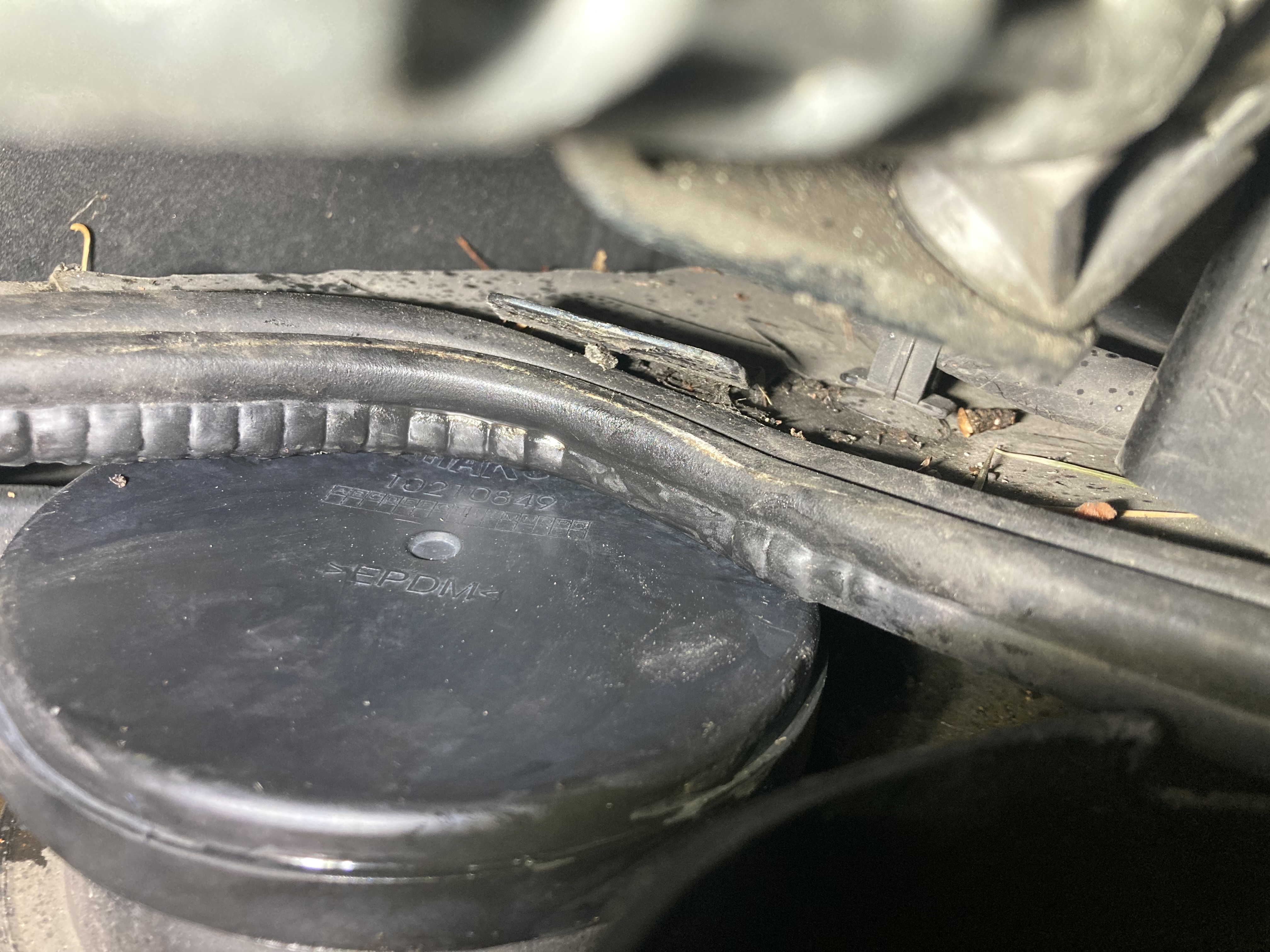

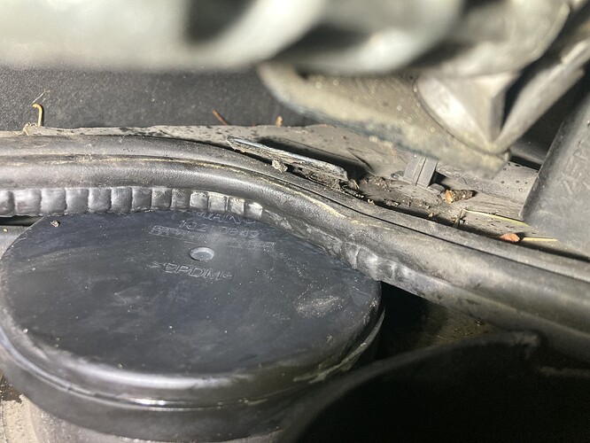

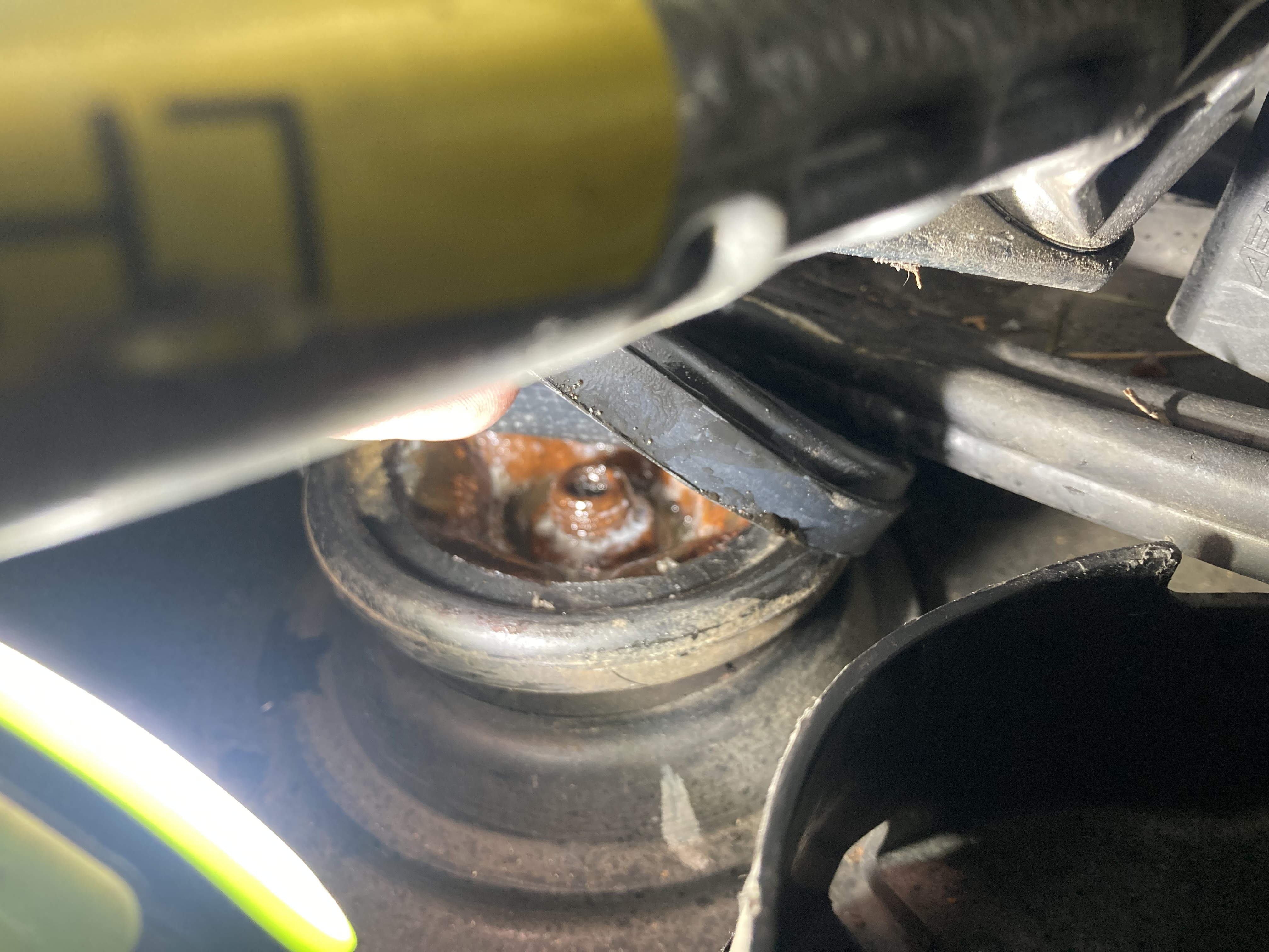

Ich hoffe, das Photo ist nicht aktuell.
Meiner sah nĂ€mlich kĂŒrzlich auch so aus, der Teller des Domlagers mit Wasser vollgelaufen und eine leere NuĂschale drin. Ich habe das Wasser herausgetupft, dann die Mutter eingesprĂŒht und einen auf der StraĂe gefundenen Scheinwerferdeckel draufgetan.
