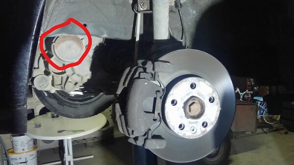

Das Problem war das die Aufnahme des Lagers im Gehäuse der Getriebewelle spiel hatte.
LÖSUNG:
Fahrzeug aufbocken
Motorwanne abbauen
Rad vorne Links abnehmen
Deckel am Getriebegehäuse abnehmen (mit kleinen Schraubendreher raushebeln)
Achtung, der Deckel wird dabei zerstört und kann nicht wieder verwendet werden.
- Sicherungsring entfernen
Distanzscheibe zwischen legen (wir haben 2 Stück gebraucht um das Spiel auf Null zu kriegen)
Sicherungsring wieder einsetzen
Spiel testen, sollte kaum noch war zunehmen sein.
Neuen Deckel drauf
Motorwanne und Rad montieren
In diesem Fall waren die Schaltprobleme komplett verschwunden.
