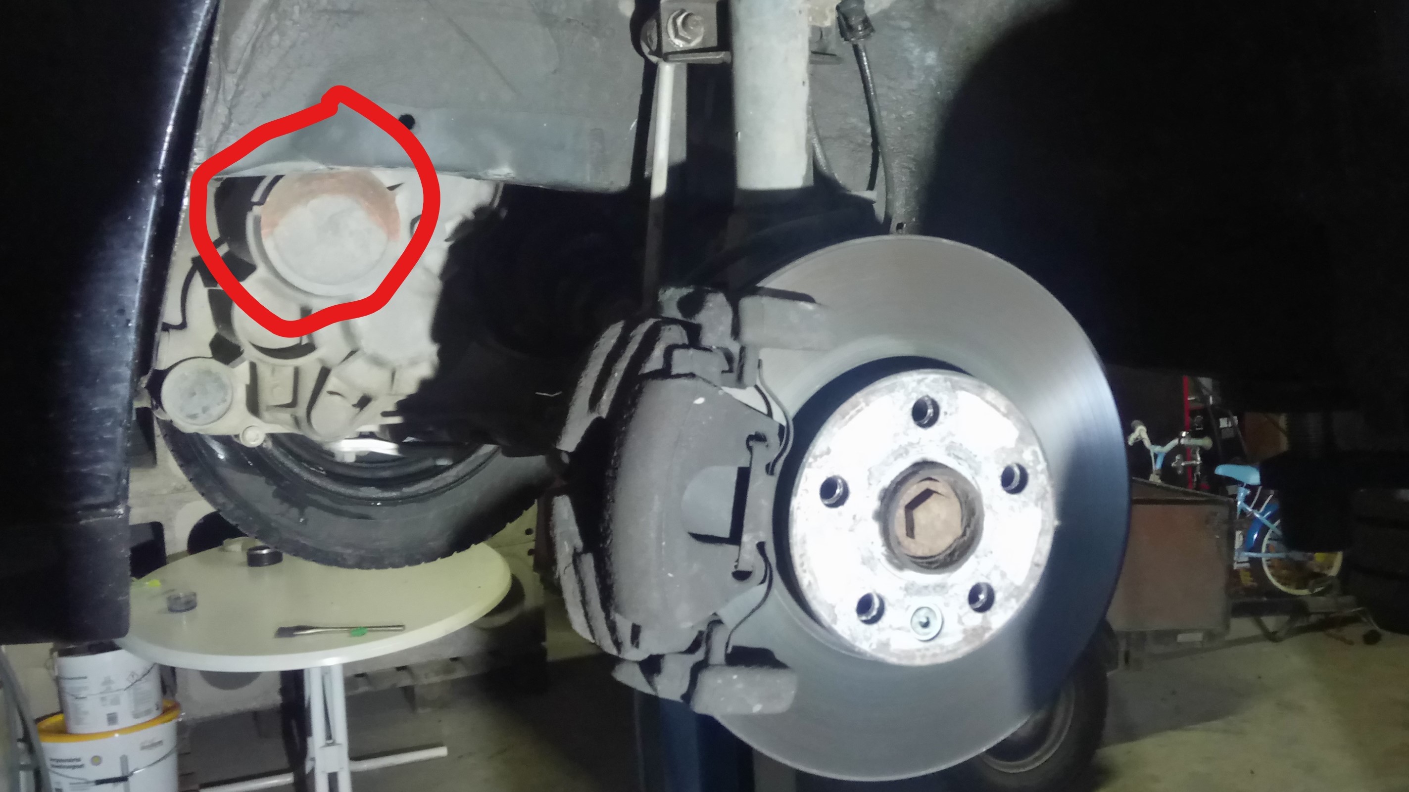

Fahrzeug aufbocken
Motorwanne abbauen
Rad vorne Links abnehmen
Deckel am Getriebegehäuse abnehmen (mit kleinen Schraubendreher raushebeln)
Achtung, der Deckel wird dabei zerstört und kann nicht wieder verwendet werden.
[Dec…

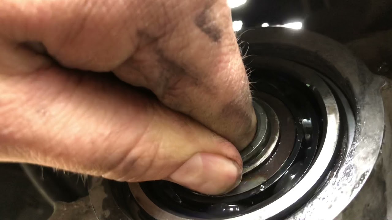

1-2x Unterlegscheibe WHT001976
1x Abdeckung 3M21-7222-BA
Mein Wellenspiel vorher:
Mein Wellenspiel mit 1 Unterlegscheibe (quasi kein Spiel mehr, das leichte Klacken kommt eher aus dem Lager selbst):
Mein Getriebe fährt seit dem wie neu. Auch der 1. Gang geht nun IMMER problemlos und leicht hinein, genau wie alle anderen Gänge. Geräusche sind verschwunden.
