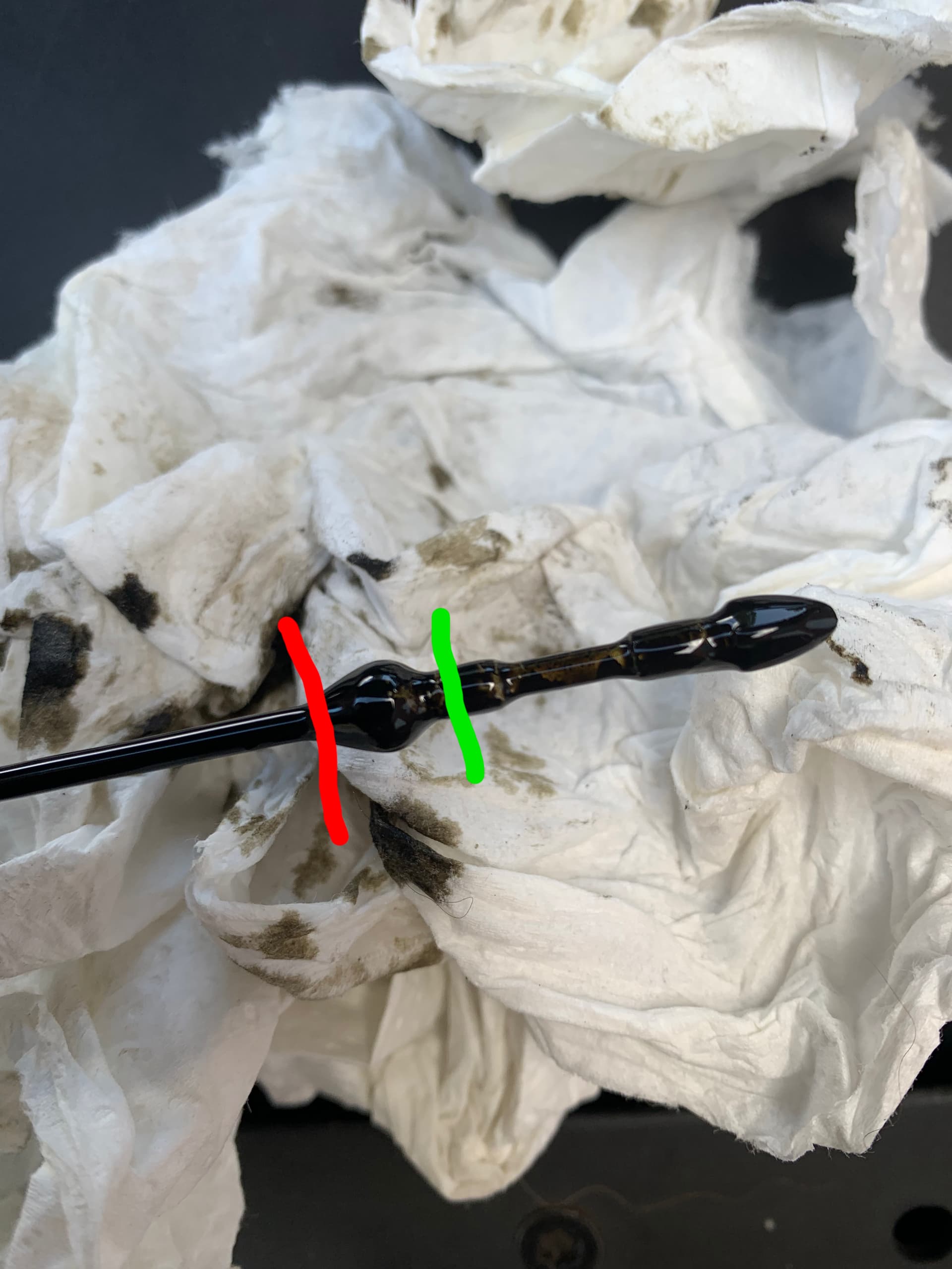

So, sorry für die späte Meldung: TÜV hat der Wagen nun bekommen, alle Mängel, die der TÜV aufgeführt hatte, wurden behoben. Unklar ist immer noch, wo das Öl geblieben ist. Nach dem Auffüllen vor 6 Wochen ist offensichtlich nichts verloren gegangen, keine Tropfen unter dem Auto, nichts.
Für meine Unhöflichkeit bitte ich um Entschuldigung, die letzten Wochen waren leider etwas „turbulent“, so dass ich keine weiteren Ergebnisse liefern konnte. In den letzten zwei Wochen habe ich nur eine Fahrt unternommen, die lang genug war, um testen zu können. Das war aber nachts zum tierärztlichen Notdienst, da hatte ich anderes im Kopf. Die zweitlängste Fahrt war ca. 25 km, bei der ich den „Küchenrollentest“ gemacht habe. Pulvertrocken, keine Flüssigkeit ausgeblasen, ABER vorher Kühlmittel kontrolliert, der Behälter war komplett leer. Also wieder aufgefüllt, nach der (relativ kurzen) Fahrt war der Stand plötzlich weit über max.
Jetzt wird es aber ganz verrückt: Beim TÜV wurde ja Öl nachgefüllt, der Stand danach war am Messstab ungefähr am grünen Strich. Und so blieb es auch die letzten zwei Monate. Gerade getestet, nun ist der Ölstand am roten Strich.

Wenn so viel Wasser im Öl wäre, würde man das sehen, das Öl wäre dann cremefarben/ weißlich, daher kann es imho KEIN Wasser im Öl sein.
Das ist wohl eher Diesel im Öl, rieche doch einfach mal am geöffneten Öldeckel, riecht es daran/ aus der Öffnung bei warmen/ wie auch kaltem Motor sehr stark nach Diesel ist es auch so.
Falls nicht, habt Ihr damals einfach etwas zu viel Öl rein gekippt und sofort danach gemessen, das Öl braucht ein paar Minuten bei stehendem Motor bis wieder alles in der Ölwanne ist.

Du/ Ihr habt einfach etwas zu viel Öl rein gekippt .
