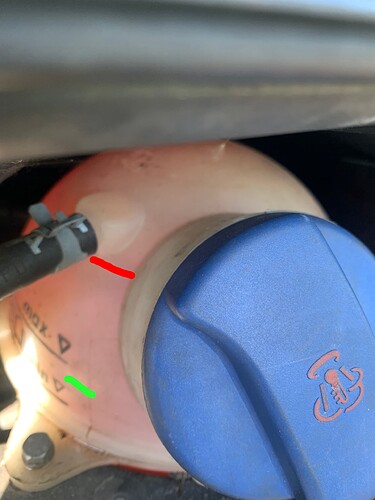

Ich habe gestern den Zisch-Test vorbereiten wollen. Kühlwasser kontrolliert und festgestellt, dass zu wenig Kühlmittel drin war (unter Min). Also etwas Wasser drauf, bis Mitte zwischen Min und Max. ABER: Natürlich nicht nachgedacht und auch zu wenig Ahnung von den Kreisläufen. Das System war noch warm, was mir jetzt erst einfallt.
Vorhin den Behälter kontrolliert, aber den Füllstand am gestern gemachten Strich nicht gefunden. Bis ich auf die Idee kam mal weiter oben zu gucken. Die Flüssigkeit stand ganz weit oben, nur eine kleine Luftblase noch drüber. Den Deckel hab ich dann langsam losgeschraubt, aber da kam kein Zischen, nur die Flüssigkeit (liegt Handtuch vor). Lässt sich daraus dennoch etwas ableiten? Außer, dass ich keine Ahnung von Flüssigkeiten im Auto habe?
grün: Füllstand gestern aufgefüllt; rot: Füllstand heute morgen
Der Kühlmittelstand muss IMMER bei kaltem Motor geprüft werden !
So wie sich das darstellt ist entweder der Kühlkreis NIE richtig entlüftet worden , dann wäre eine Luftblase an der höchsten Stelle noch vorhanden ( Entlüften: Front mit laufendem warmen Motor bergauf stellen, Deckel gaaaanz langsam öffnen, dies mehrmals nach kurzen Fahrten wiederholen).
Oder die ZKD ist wieder hin ( kann auch als Folge der mangelnden Kühlung wegen der falschen Entlüftung sein) und die Abgasblase drückt den Wasserstand hoch.
So oder so, wenn es nach dem richtigen Entlüften !!!, nach den nächsten Fahrten am nächsten morgen bei kaltem Motor zischt ist die ZKD wieder hin.

Den Kühlmittelstand füllt man kalt immer auf die Max. Markierung auf, das ist der beste Reminder und Ausgangspunkt und man muss keine Markierungen auf den Behälter schmieren.
Das Prinzip des Zischtests beruht darauf, dass man den Kühlkreislauf nicht öffnet. Dadurch, dass durch den Druck das Kühlwasser weggedrückt wird, entsteht irgendwo eine Druckdifferenz. Beim Öffnen kommt dann auch das Kühlwasser wieder, wie du ja gesehen hast.
Auch ohne Zischen deutet das Wiederauftauchen der Kühlflüssigkeit auf die Zylinderkopfdichtung.

Gut. Also versuche ich nun die Flüssigkeit aus dem Behälter zu bekommen grübel (Motor ist noch kalt) und zwischen min und max zu halten. Dann spätestens heute abend nach einer Fahrt abstellen und wieder bis zum nächsten Morgen warten. Dann Zisch-Test.

Fahre doch einfach mal mit warmen Motor und der Front und bergauf an einen Berg/ steile Auffahrt und drehe dann bitte wirklich gaaaaannnnz Laaaangsam ! den Deckel vom Behälter auf, mit viel Glück zischt die Luft oder Gasblase raus und der Kühlmittelstand ist danach wieder zwischen Mitte und Max…
Und nochmal IMMER bei kaltem Motor den Kühlmittelstand auf Max. auffüllen ( mache ich bei allen KFZ und komme dann auch NIE durcheinander).
