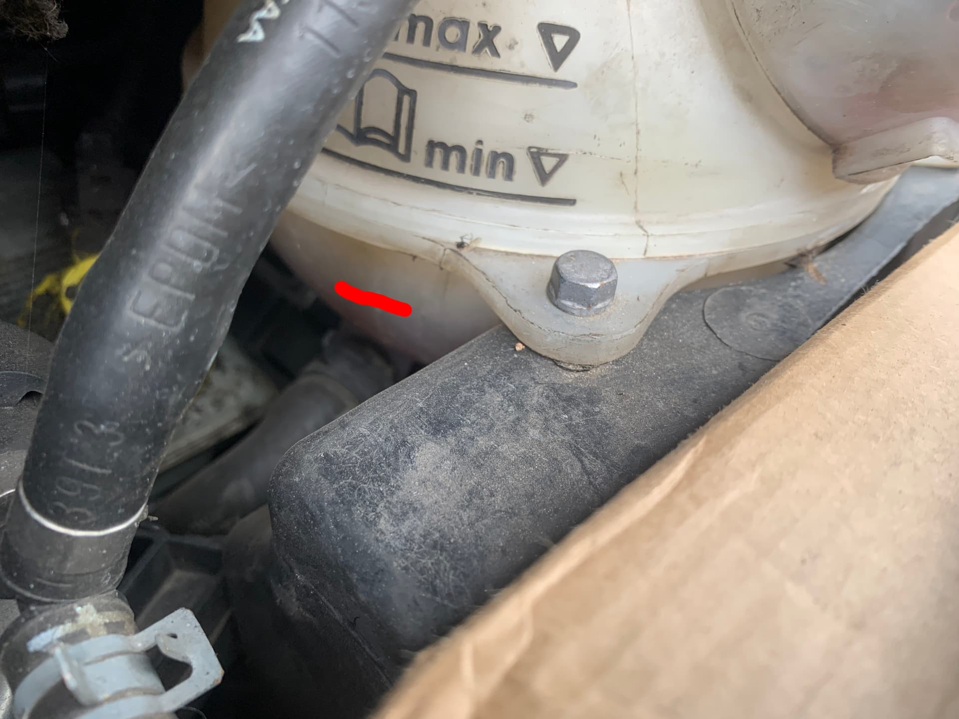

Ich hatte es „rausgesaugt“, ja. Mit Tüchern, war dann fast genau bei max… Dann im Stand laufen lassen wie zu sehen.
Was ich einfach noch nicht an diesem System begreife: Danach habe ich zugedreht, etwas abkühlen lassen und aus Neugier nochmal aufgemacht. Jetzt ist der Füllstand weit unter Minimum (siehe roter Strich).
Ich bin einfach zu doof für dieses System.
Ganz einfach,
die Gas oder Luftblase hat sich durch durch die Aktion mit dem offenen Kühlmittelbehälterdeckel verschoben oder ist sogar aus dem Behälter entwichen.
Fülle jetzt bitte auf Max. Markierung auf und fahre noch mal ein paar Km.
Wenn es dann morgen Früh, bei kaltem Motor beim öffnen des Deckels zischt, gluckert und sich der Kühlmittelstand ändert ist i.d.R. leider die ZKD wieder hinüber.

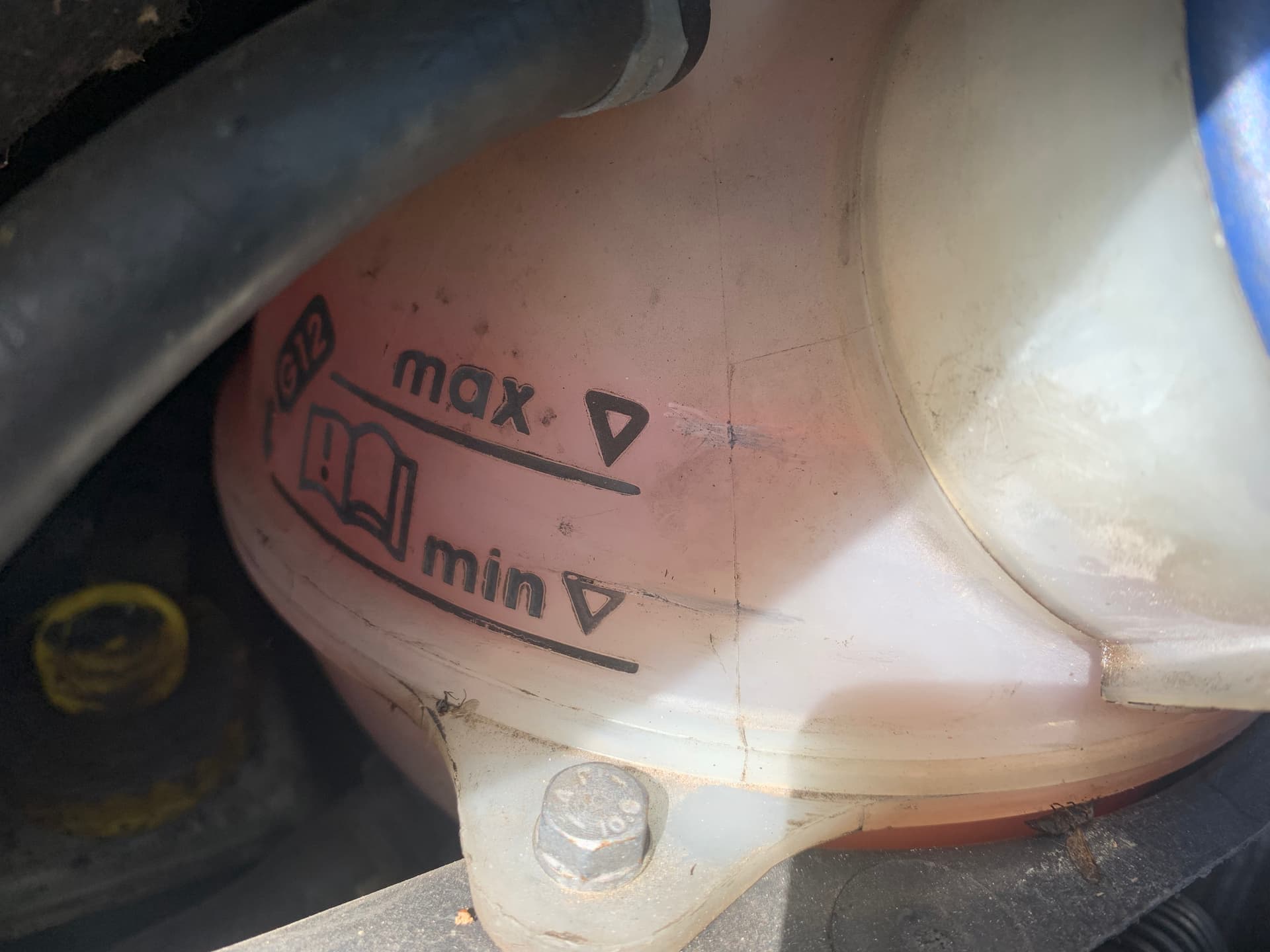

Gestern wie empfohlen im kalten Zustand Wasser aufgefüllt, warm gefahren, über Nacht abgestellt. Vorhin habe ich dann den Behälter langsam geöffnet. Definitiv kein Zischen. Gaaaaanz leise habe ich ein leichtes Gluckern im Behälter mehr erahnen können.
Es gibt aber einen Unterschied zum Füllstand, siehe Bild. Die untere Markierung (mit Bleistift) war gestern nach dem Auffüllen, die obere heute morgen. Der Füllstand hat sich beim Öffnen nicht verändert.
Also,
bei Dir ist es eventuell noch nicht ganz so schlimm mit der ZKD oder aber die Werkstatt die den ZR damals AT hat oder jemand anderes hat damals nicht richtig entlüftet.
Deshalb um ganz sicher zu gehen mit warmen Motor und Front bergauf noch 2-3 mal entlüften.
Dann bei kaltem Motor auf Max. auffüllen.
Nach der nächsten längeren Fahrt / Fahrt auf der AB, am nächsten Morgen bzw. bei kaltem Motor noch mal den Zischtest machen.
