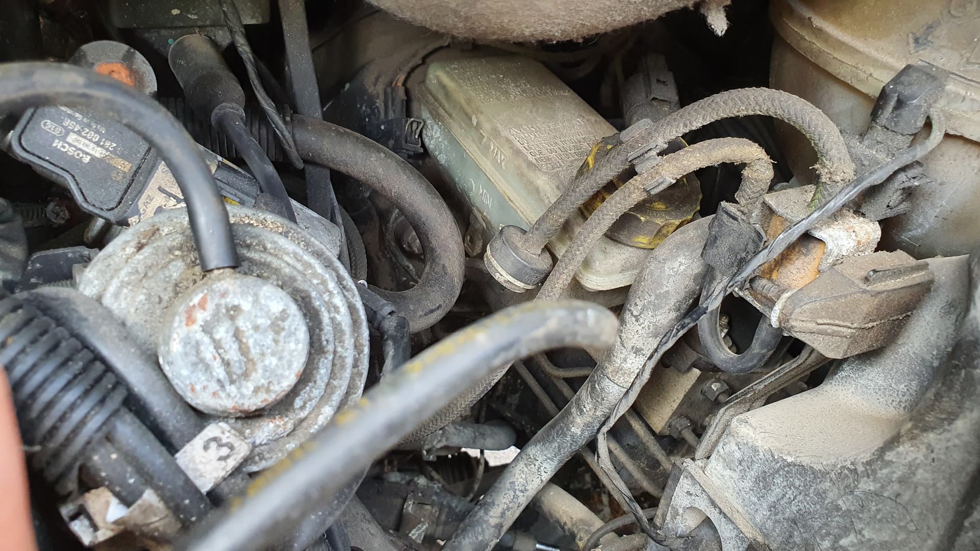

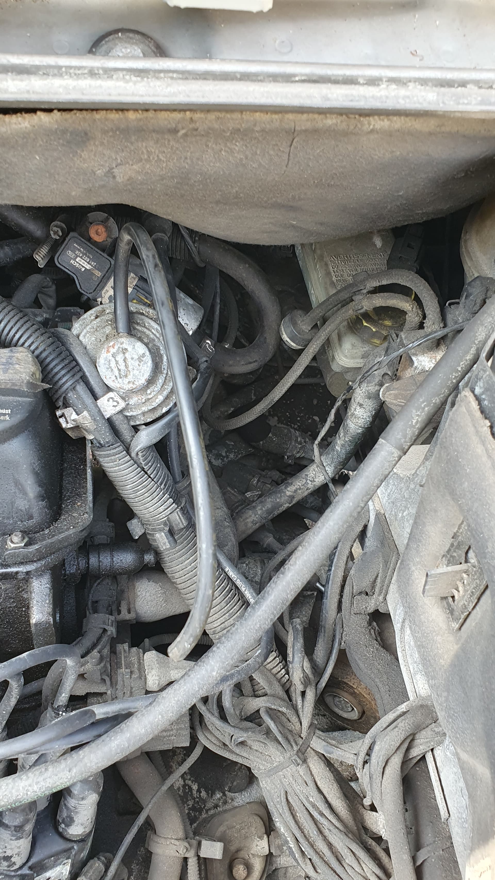

Hallo liebe sgaf Kollegen, ich habe mir einen Alhambra Bj1998 zugelegt. Er hat 225000km auf der Uhr. Jetzt habe ich folgendes Problem. Er startet und nimmt das Gas gut an im Stand. Wenn ich losfahre fängt er an zu ruckeln und geht aus. Lasse ich ihn nach ein paar Minuten wieder an geht das Spiel von vorne los. Da er startet denke ich das es nicht an der Zündung liegt. Ich denke eher an der Kraftstoffversorgung. Was meint ihr was es am ehesten ist? Pumpe, Filter oder Pumpensteuerung oder doch etwas ganz anderes? Vorne gibt es auch zwei lose Luftschläuche und ein fehlendes Unterdruckventil, das ich leider nicht ersetzen kann da ich nicht weiß welches ich bestellen muss. Hat jemand eine Sprengzeichnung vom Auto bzw Motor? Danke für euer Interesse an meinem Problem. Grüße Gordy

Der Motor ist unvollständig, das sollte zuerst beseitigt werden.

Die Schläuche sollten wohl auch neu.
Das ist das Unterdrucksystem vom ADY:

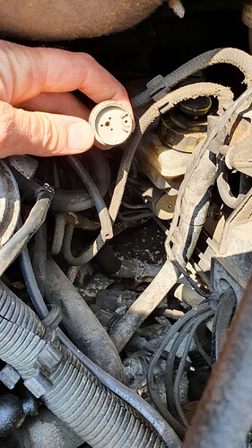

Das Stottern kommt schon nach ein paar Metern, wird quasi schlimmer. Ein Hitzeproblem sollte es dann wohl nicht sein oder? Das fehlende Teil fehlt ja nun doch nicht denke ich. Der lose Schlauch ist dann nur ein Überlauf?

Irgendwie sieht das anders aus Schlauch 16 vom Ventil findet keinen Platz in Teil 24. Oder habe ich Tomaten auf den Augen? Würde mich nicht wundern bei den Nächten mit unseren neugeborenen Zwillingen.

Das ist nicht ganz genau festzustellen. Er geht auf jeden Fall auch im Neutralgang aus sowie auch im Standgas. Weißt du ob der lose Schlauch irgenwo ran muss? Der Aufkleber ist nicht mehr lesbar, leider. Müsste ich mal die Stopuhr nehmen. Gefühlt geht es immer schneller je öfter ich es probiert habe. Beim ersten mal bin ich noch 20km gekommen, jetzt schaffe ich nicht mal ihn wo anders zu parken.

Hallo Uwe an der 24 sind bei mir nur zwei Schläuche anzuschließen? Kannst du mir bitte sagen ob die Sprengzeichnung nicht die richtige ist oder ob
ich Tomaten auf den Augen habe. Besten Dank
Nr. 30 und Nr. 167 gilt z.B. auch für den 85kW ADY oder AKT.
