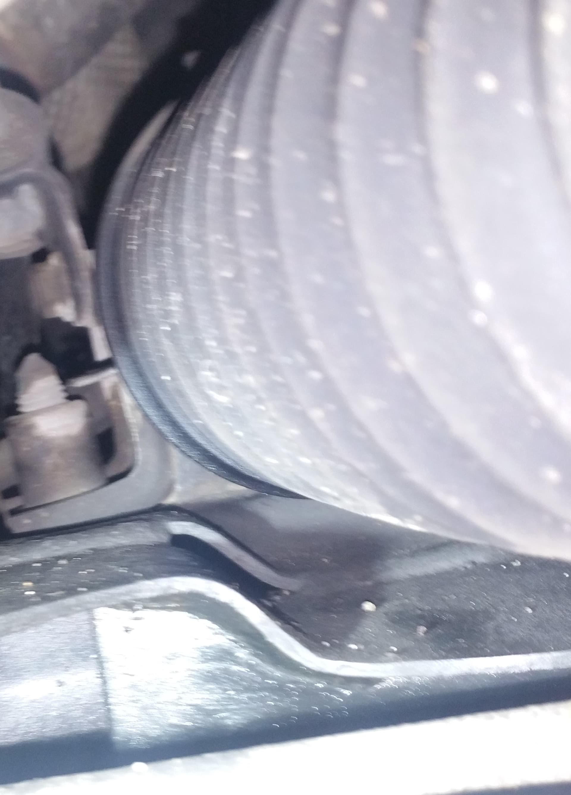

hier ein Foto der rechten Lenkgetriebe-Manschette mit Umgebung.
Zu erkennen ist, dass der hinten befindliche größte, rissige Balg dunkler ist.
Die Oberfläche des unter der Manschette gelegenen Bereichs des Achsträgers ist trocken (!).
Ölfeucht sind die Unterseite und Teile des Innenraums des doppelwandigen Achsträgers.
