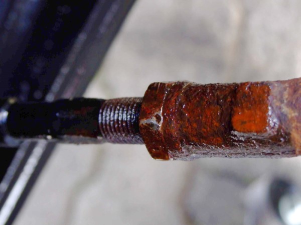

Nachdem der Wagen in der Luft und das Rad demontiert ist, das Gewinde der Spurstange und das Gewinde der Kopfmutter mit der Stahlbürste reinigen. Danach chemischen Schraubenschlüßel oder Kriechöl wirken lassen, aber wem erzähle ich das.

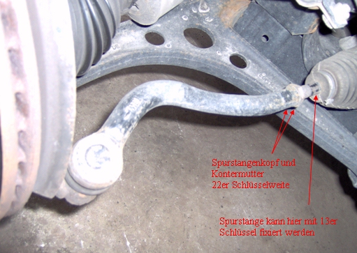

Konterung des Spurstangenkopfes (2x 22er Schlüsselweite) lösen.
Ist das ganze nun beweglich (Spurstange kann mit 13er Schlüssel festgehalten werden)?
Hoffe doch!

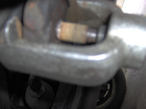

Da der Zapfen einen Konus aufweist ist es Essig mit dem einfachen abziehen des Spurstangenkopfes.
(Leider unscharf #-o )
Hier kommt nun der Kugelkopfabzieher zum Einsatz (habe dabei die Manschette des Kopfes nicht beschädigt auch wenn es in meinem Fall unwesentlich gewesen wäre).

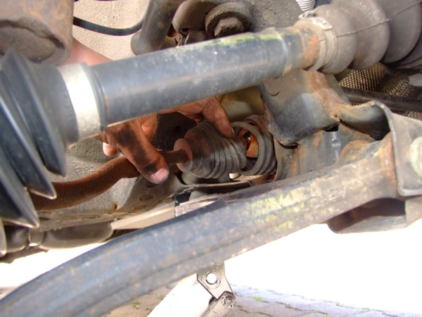

So und nun habe ich kein Bild, habe den Abstand zwischen Balg innen und Spurstangenkopfende gemessen und die Umdrehungen beim Abbau des Selben gezählt um die Geometrie in etwa wieder so hin zu bekommen (Spureinstellung ist zwar trotzdem notwendig, aber es muß ja nicht um ganz Europa fehlen).
Bei Dir käme jetzt noch der Manschettentausch und in umgekehrter Reihenfolge der Einbau.

So jetzt noch ein Bild vom Kugelkopfabzieher
