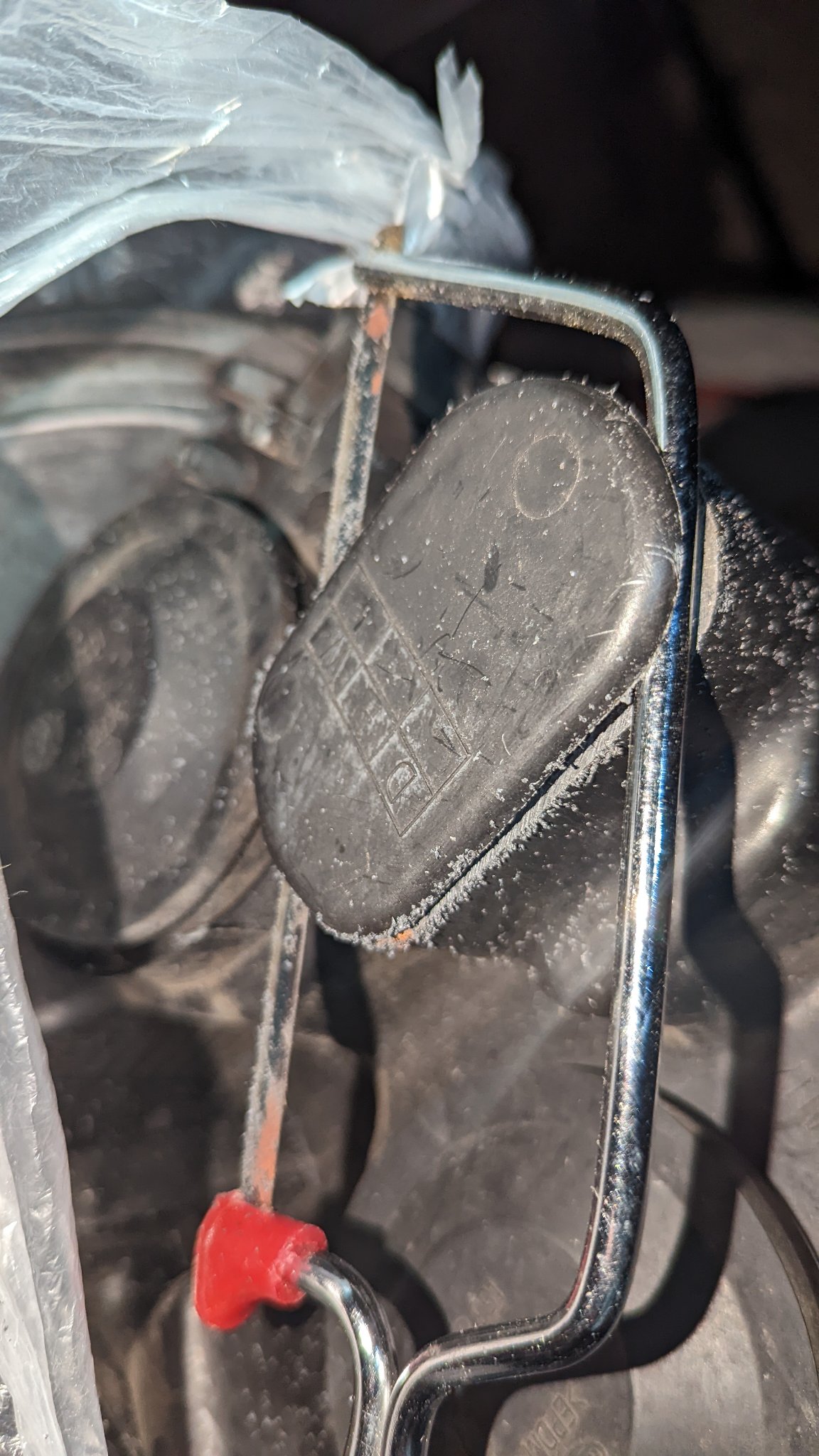

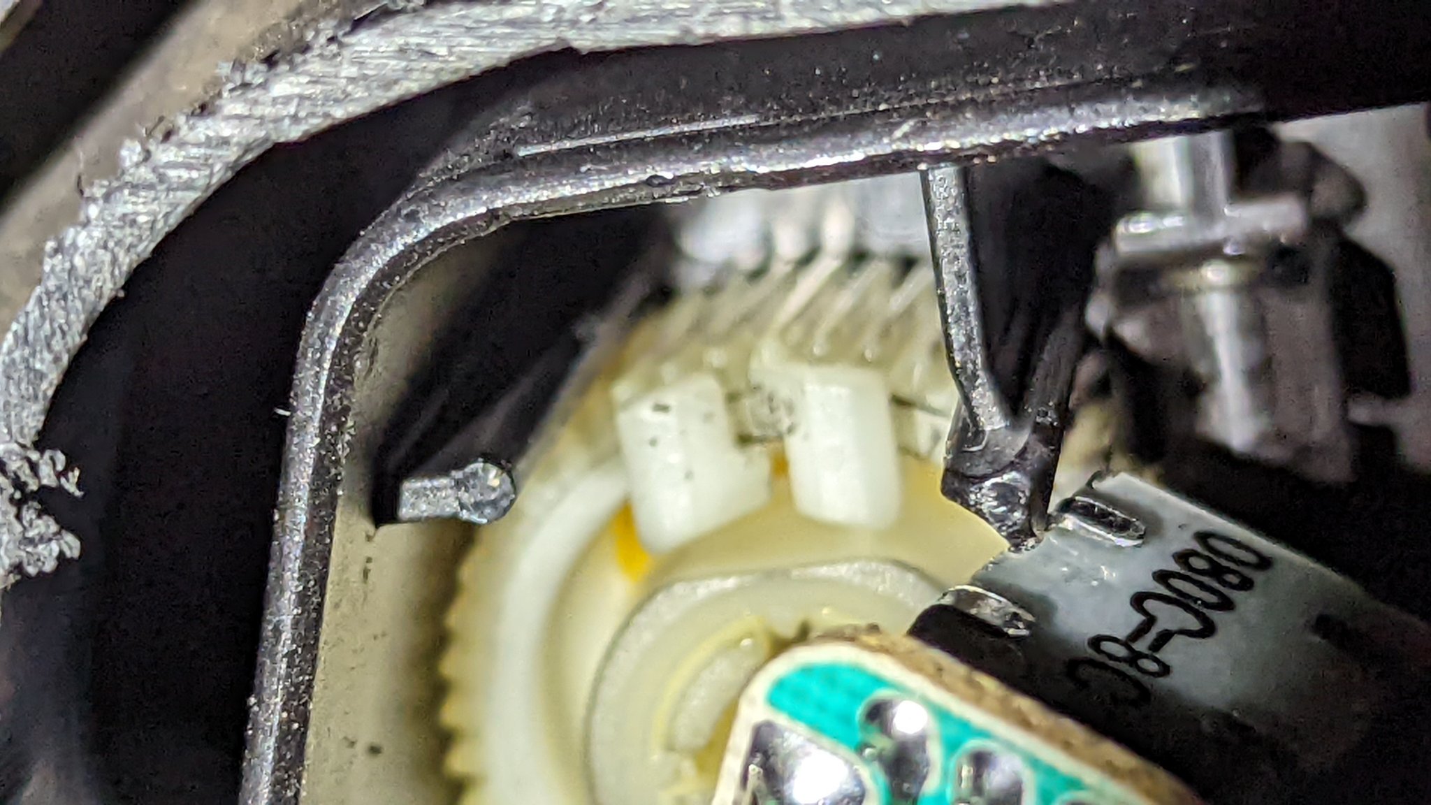

Ich habe heute den Halogen-Scheinwerfer ausgebaut und habe mir den Aufbau in Ruhe angesehen. Der Elektromotor+Schnecke sind leider nicht gut erreichbar:
Elektromotor-Getriebe:
Schnecke von manueller Justierung:

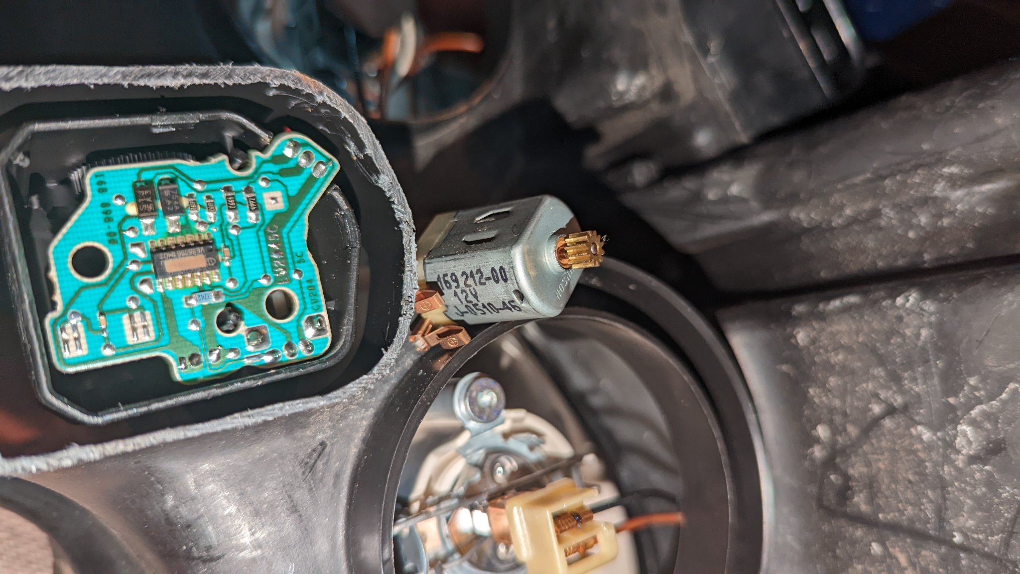

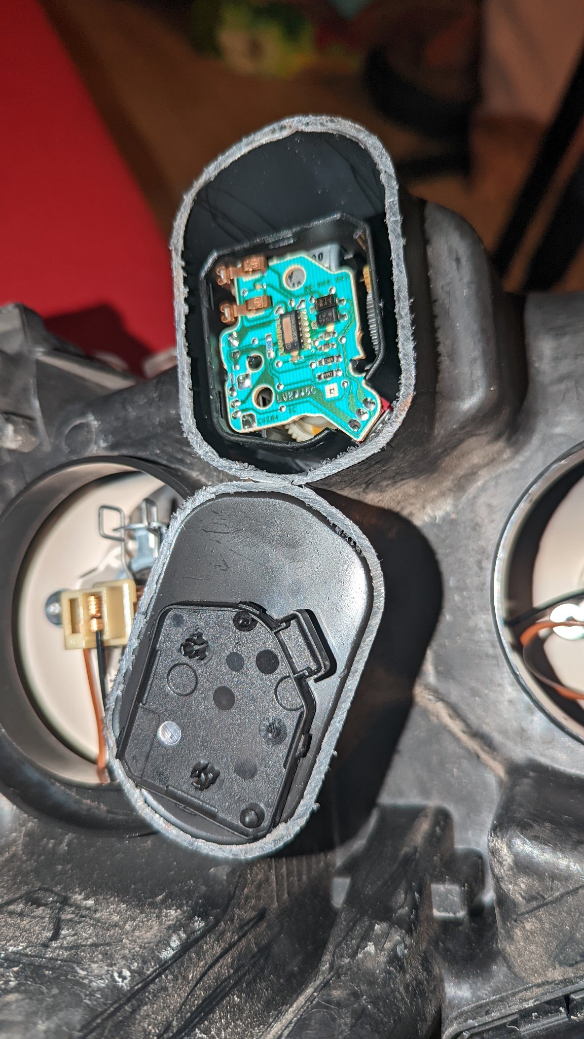

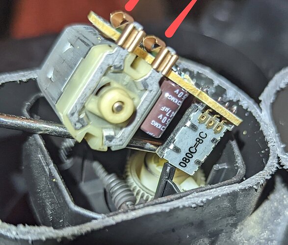

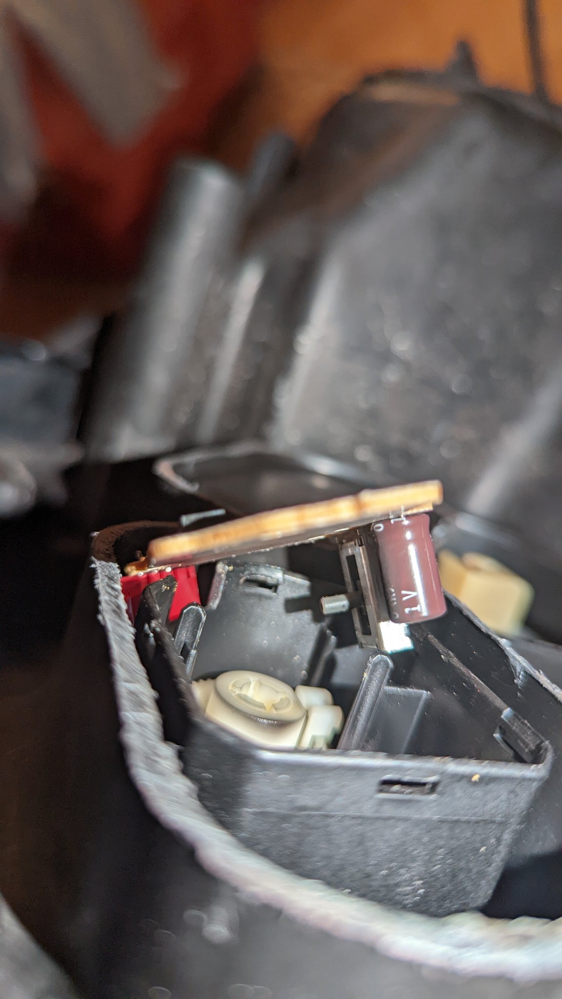

Ich habe meinen Scheinwerfer aufgesägt und habe jetzt den Motor in der Hand:
Dreht der Motor noch?
Oft liegt es an der Lagerückmeldung. Ist das hier auch mit einem Potentiometer gelöst?
Warum hast du den Scheinwerfer nicht vorn aufgemacht? Geht das bei deinem Galaxy III nicht?
Ja, in beide Richtungen, wenn ich einen 9V-Block ranhalte.

Ja, sieht nach einem Poti aus. Ich frage mich nur, wie das mitgenommen wird. Schieben ist klar, aber ich sehe keine Rückstellung durch eine Feder oder sonstiges.

Stell gerne ein Foto von der Oberseite der Elektronik ein.
Und von dem Innenleben der Mechanik ohne Elektronik. Vielleicht findet sich der Mitnehmer.

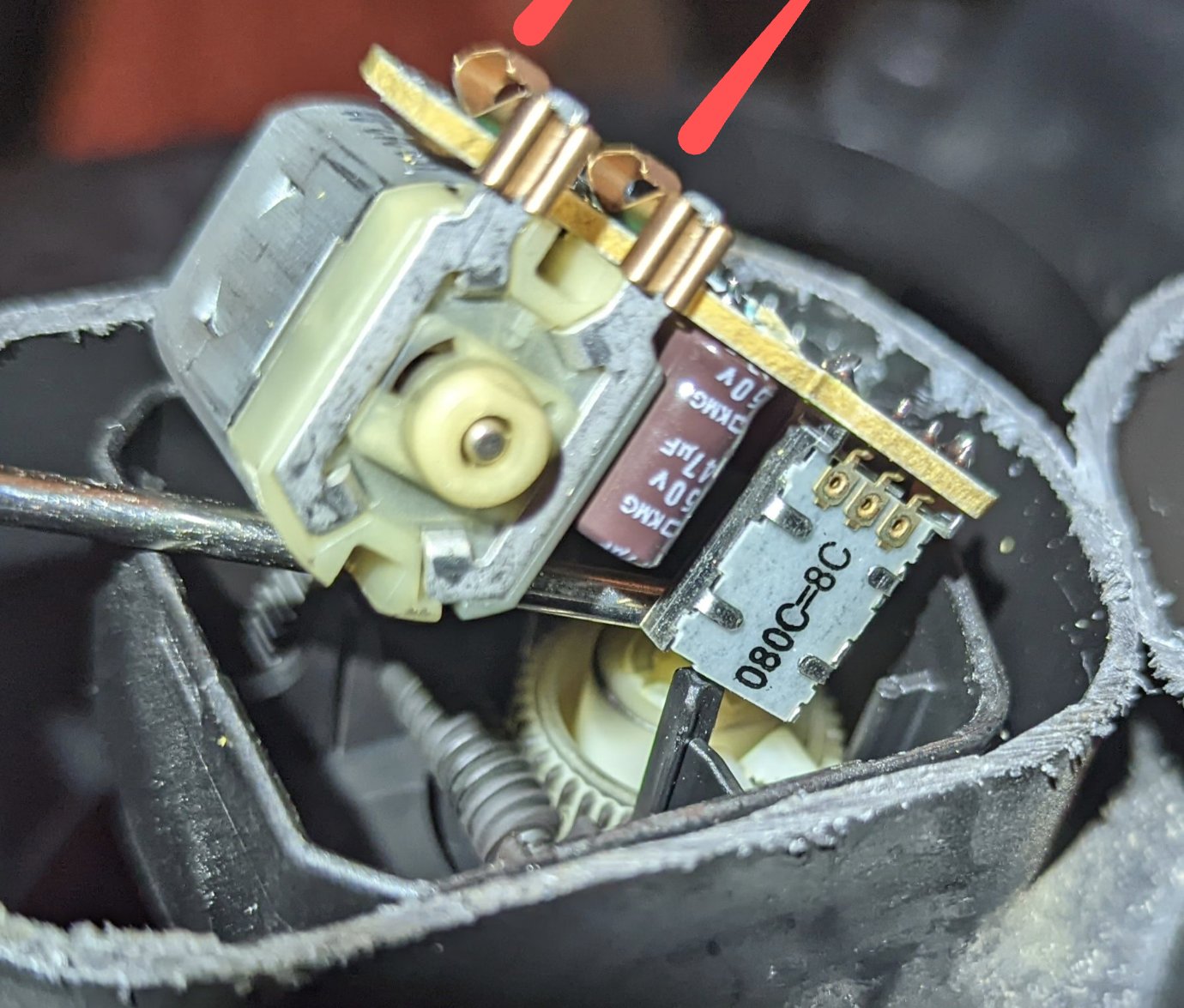

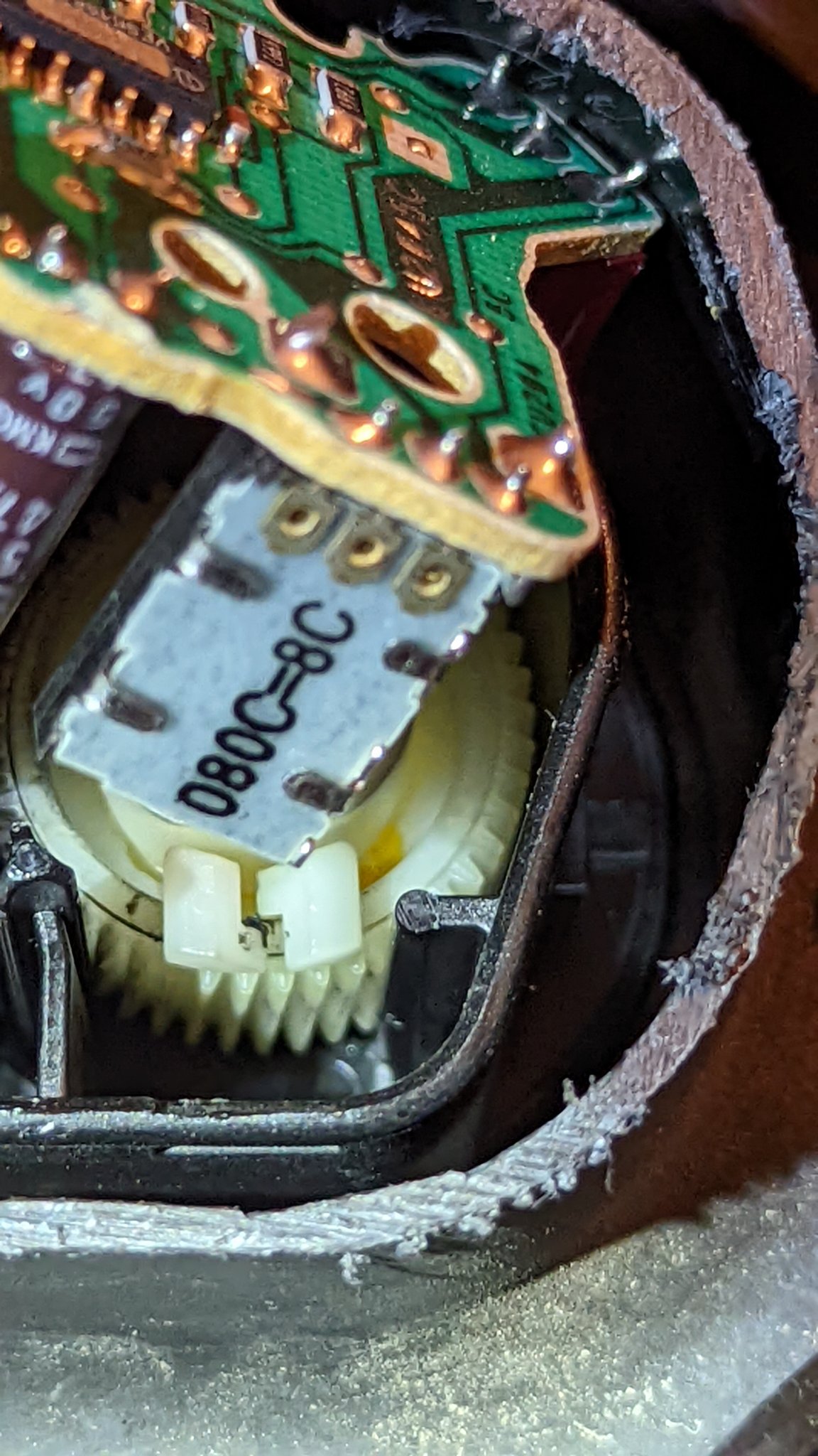

Poti+Mitnehmer. (Ich kann den Stecker leider nicht lösen und das Kabel hat wenig Spiel.)

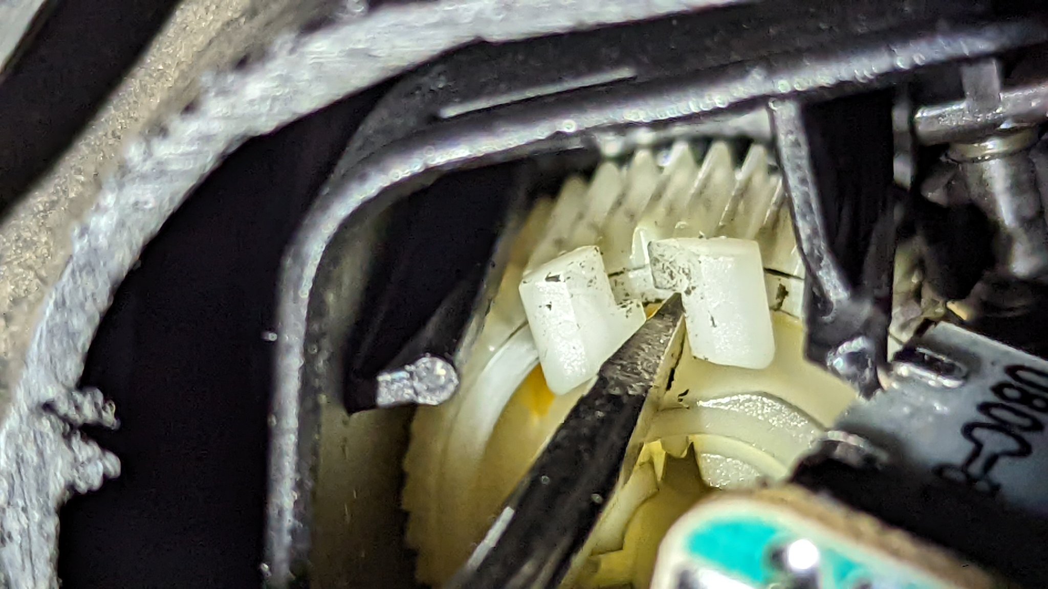

Beim SGA II sah das so aus und ging wohl auch gerne kaputt.
Ist in dem großen weißen Zahnrad ein Schneckengewinde innen drin, das das vordere Teil (roter Kringel) hoch/runter mitnimmt?
Und in dem vorderen Teil steckt dann der „Griff“ von dem Poti.

Ja, der Motor blieb stehen, als ich den Poti ein paar mal verstellt habe. Da offensichtlich das Poti und der Motor funktionieren - und die Verkabelung auch (habe gerade mal den anderen Scheinwerfer angeschlossen), ist die Frage, warum die Verstellung vor der Demontage nicht ging.

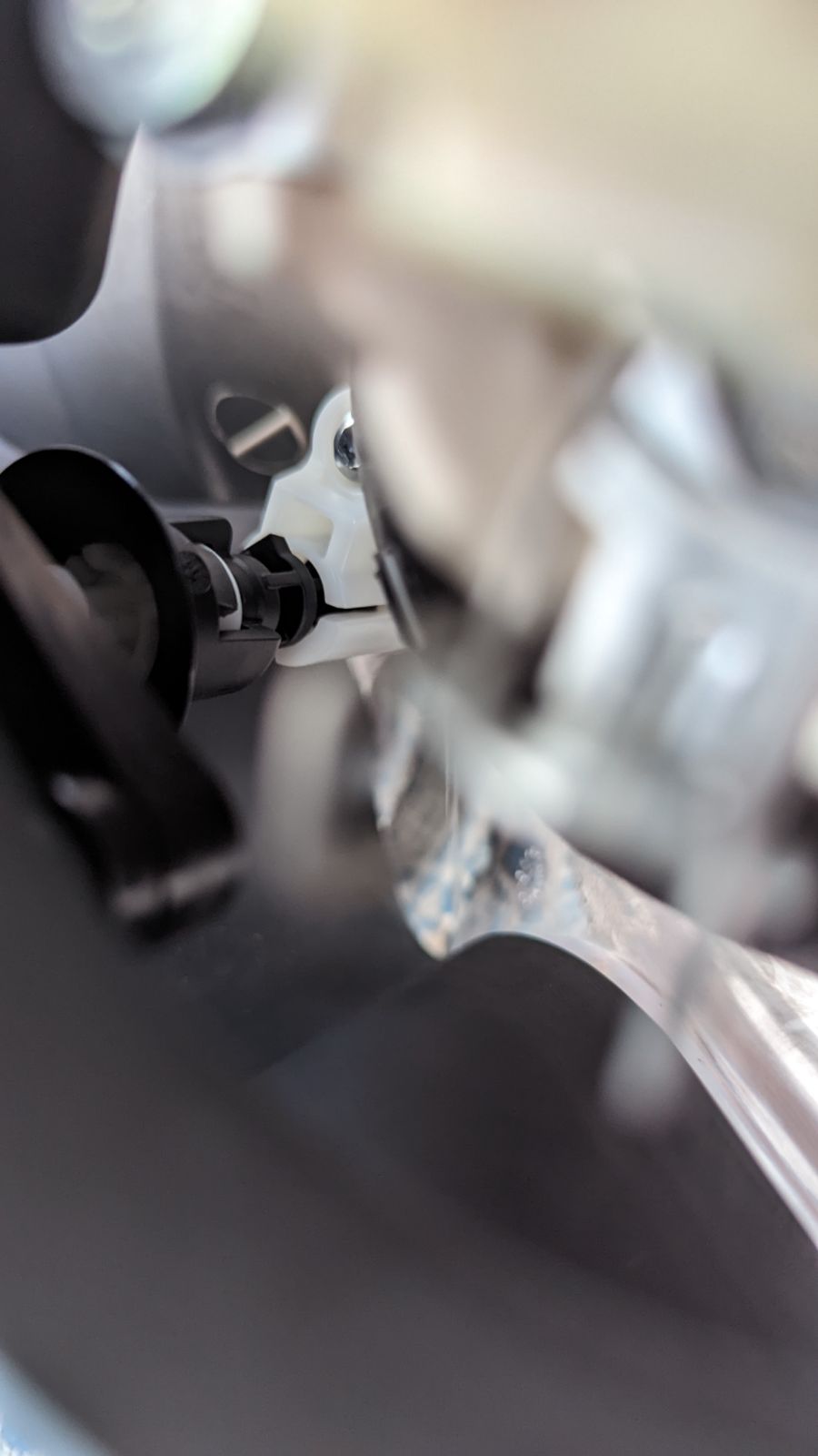

Wenn ich den Motor+Platine wieder reinsetze, sieht es so aus, als ob das Poti vor und nicht im Mitnehmer ist. Aber die „Greifer“ lassen sich mit wenig Kraft auseinander drücken. Vielleicht muss man das Poti durch das „Schlüsselloch“ dort reindrücken?

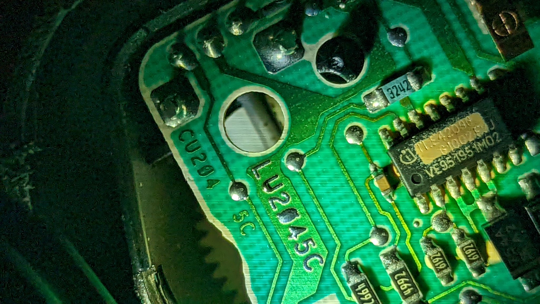

Könnte es sein, daß am Print irgendwo eine kalte Lötstelle ist? Nachdem Du ihn ja schon heraußen hast würde ich alle Lötstellen kontrollieren/nachlöten.
