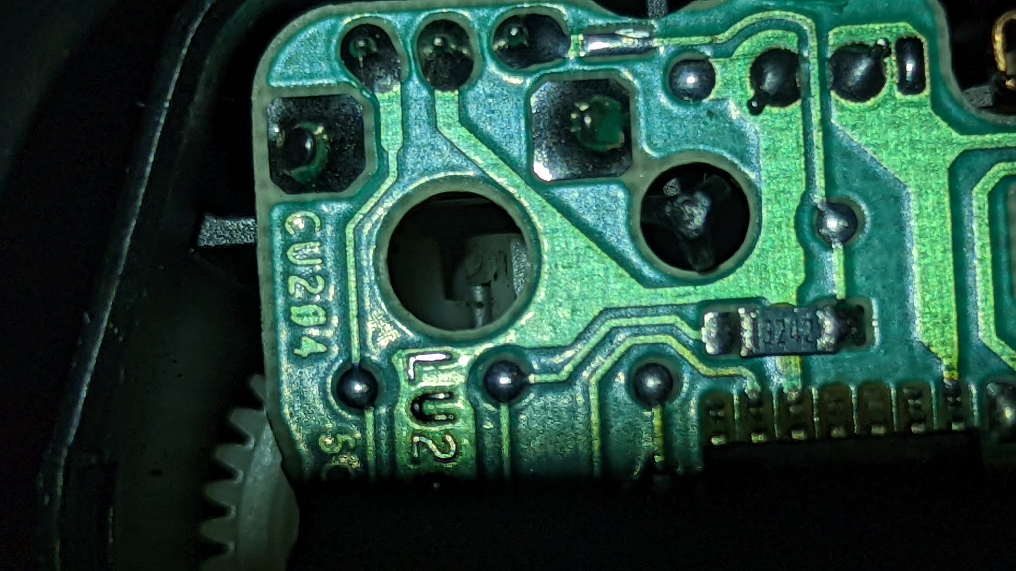

Habe den Scheinwerfer wieder eingebaut. Jetzt verstellt sich dieser wieder, wenn ich drinnen den Regler verstelle. Aber das Surren vom Motor klingt an- und abschwellend und nicht so gleichmäßig wie beim anderen Scheinwerfer.
Ich habe also nichts ausgetauscht/ersetzt, sondern habe bisher nur die „Feder-Kontakte“ gestrafft - und habe den Motor einmal aus und wieder eingebaut.
Ist es nach dem Straffen besser geworden?
Das „an- und abschwellende Surren vom Motor beim Stellvorgang“? Das war nach dem Zusammenbau da. Aber da die Verstellung jetzt wieder geht, bin ich unsicher, ob ich wirklich noch weiter Zeit investieren soll.
