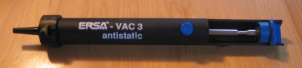

1 Entlötsaugpumpe oder Litze

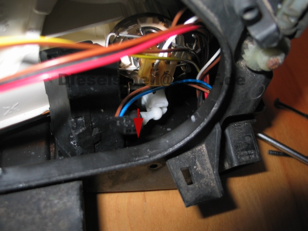

Nun den Stecker aus dem Verstellmotor herausziehen.

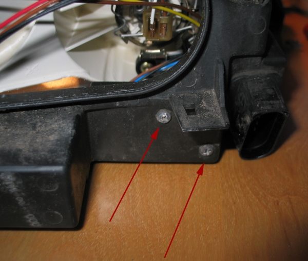

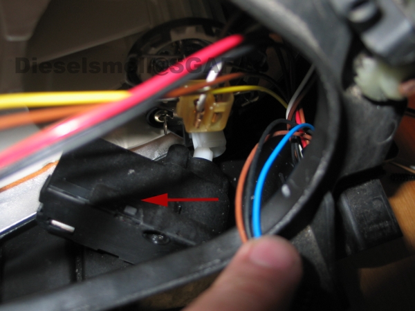

Danach die 2 Kreuzschlitzschrauben auf der Rückseite des Scheinwerfers entfernen.
Den Verstellmotor etwas nach vorme schieben und zur Seite schwenken.
Wenn man nun etwas am Motor zieht, springt das Kugelgelenk aus der Pfanne.

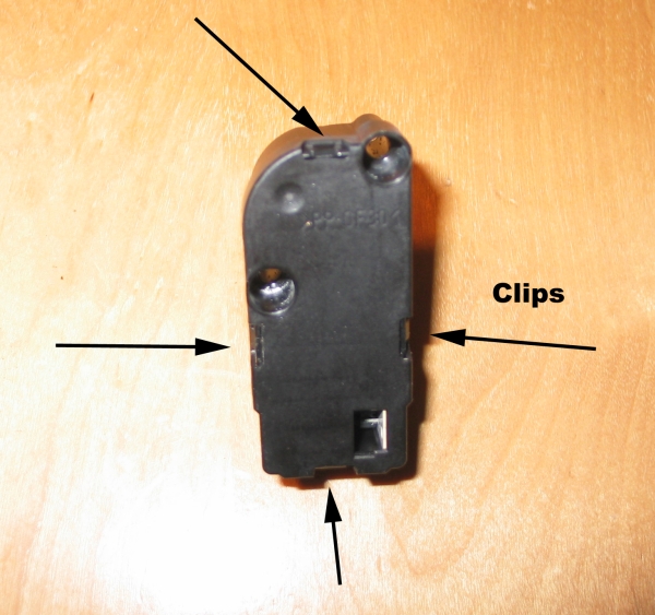

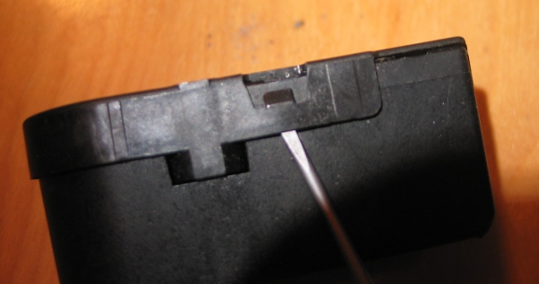

Im nächsten Schritt muß der Verstellmotor geöffnet werden. Der Deckel ist mit 4 Clipsverbindungen befestigt.
Einfach einen kleinen Flachschraubendreher dazwischen schieben und die Clipse reihum lösen.

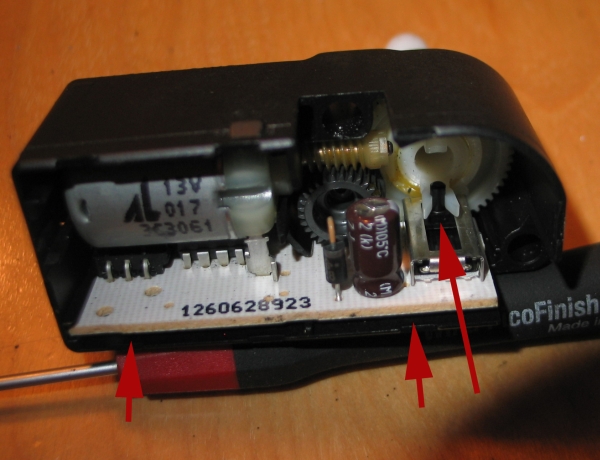

So sieht der geöffnete Verstellmotor aus.
Die Platine ist teilweise in das Gehäuse eingeclipst und teilweise geklemmt.

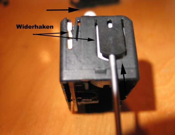

Zunächst die Verrastung auf der linken Seite lösen und die Platine ein kleines Stück aus dem Gehäuse schieben, damit die Rastnase nicht wieder einschnappt. Dann wie gezeigt einen Flachschraubendreher unter die Verriegelung am Motor schieben. Jetzt kann die Platine, dort wo sie in der Gehäusemitte von hinten sichtbar ist, mit beherztem Druck herausgeschoben werden. Der Motor ist lediglich geklemmt.

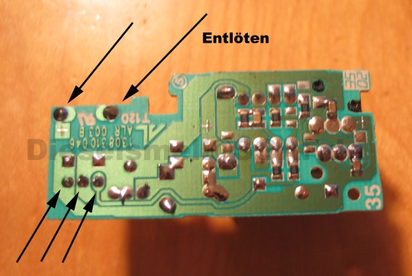

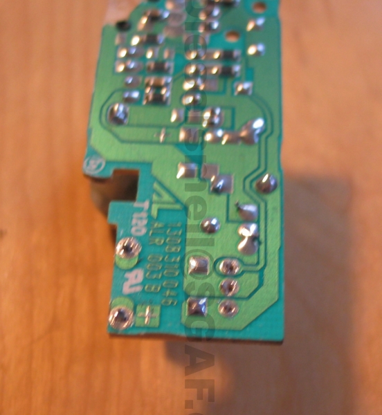

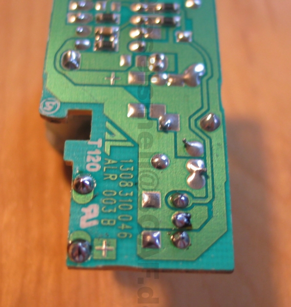

Nun müssen die 5 gezeigten Lötstellen mit Litze oder einer Entlötsaugpumpe entlötet werden, damit das Potentiometer ausgebaut werden kann.

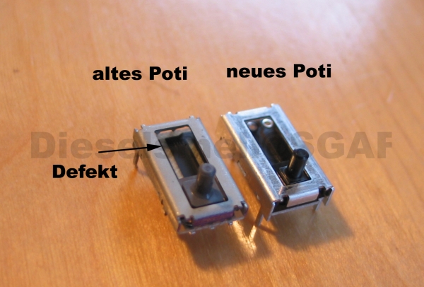

Nach dem Entlöten mit dem Flachschraubenzieher zwischen Poti und Platine stechen und das Potentiometer heraushebeln.

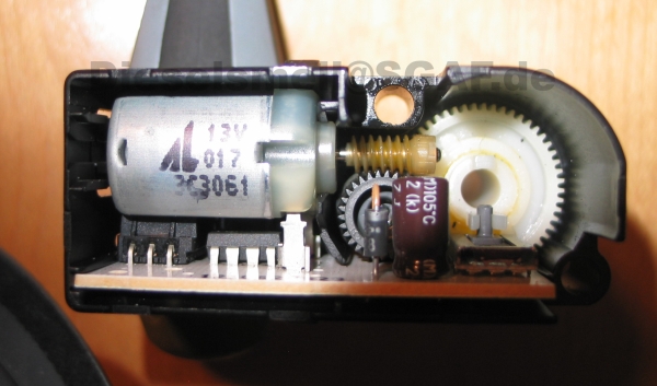

So sehen altes und neues Potentiometer im Vergleich aus.
Das neue Poti einsetzen und Verlöten.
Es gibt inzwischen zahlreiche Hinweise darauf, dass Probleme mit den LWR-Motoren von den beiden Kontaktstiften herrühren können, mit denen der Elektromotor Motor auf die Platine gesteckt ist. Es erscheint sinnvoll, den Motor von den Kontakten abzuziehen, die Welle des Motors auf Gängigkeit zu prüfen und die Kontaktfahnen durch vorsichtiges Kratzen mit einem Schraubendreher an den Kontaktstellen zu reinigen. Sollte sich der Motor zu leicht auf die Kontaktstifte schieben lassen, kann man diese mit einer Zange leicht verdrehen, um einen sicheren elektrischen Motakt zwischen Stiften und Motor zu gewährleisten. In einigen Fällen war auch bereits die Lötstelle unter den Stiften gebrochen. Es empfiehlt sich daher, diese genau anzuschauen und evtl. kurz nachzulöten.
