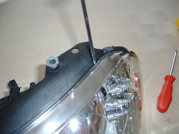

Demontage Scheibe
Um die Scheibe des Scheinwerfers demontieren zu können, müssen die 4 Stk. Halteklammern entfernt, und der Kleber weich gemacht werden. Zum Entfernen der Halteklammern einfach mit einem Schlitzschraubendreher die Klammern entfernen.
Dann den Scheinwerfer in den Backofen schieben und auf ca. 70°C aufheizen. Nach ca. 5 Minuten kann dann der Scheinwerfer wieder herausgenommen und mit der Demontage der Scheibe begonnen werden. Dazu einen breiten Schlitzschraubendreher an der Oberseite des Scheinwerfers zwischen Scheibe und Gehäuse ansetzen und die Scheibe vom Gehäuse wegdrücken.
Die Scheibe kann jetzt von Hand weiter vor gezogen werden. Der Kleber bildet gerne Fäden bzw. einen ganzen Kleberfilm. Diesen kann man mit einem Messer durchtrennen oder man zieht einfach so lange, bis der Film von selber reißt!

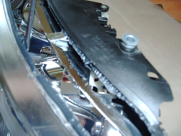

Demontage Reflektor
Wenn die Scheibe erst mal entfernt ist, kann es im Inneren weitergehen.
Achtung: Da die chrombedampften Teile sehr empfindlich sind, was Kratzer und Glanz angeht, schlage ich die Verwendung von dünnen Stoffhandschuhen vor!
Nun kann mit der Reflektordemontage begonnen werden.
Dieser ist an drei Punkten befestigt. Die Halterung beim Hauptscheinwerferreflektor wird der Einfachheit halber einfach abgeschraubt. ( Torx 20 )
Weiters muss der Leuchtweitenregulierungsmotor abgeschraubt werden. Dazu müssen die beiden Kreuzschlitzschrauben am Gehäuse gelöst werden.
Danach kann der Reflektor bei der dritten Halterung ausgehängt werden. Es ist hier eine kleine Sicherungsnase nach unten zu drücken, dann kann der Kugelkopf heraus geschoben werden.
