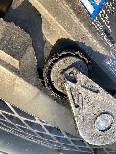

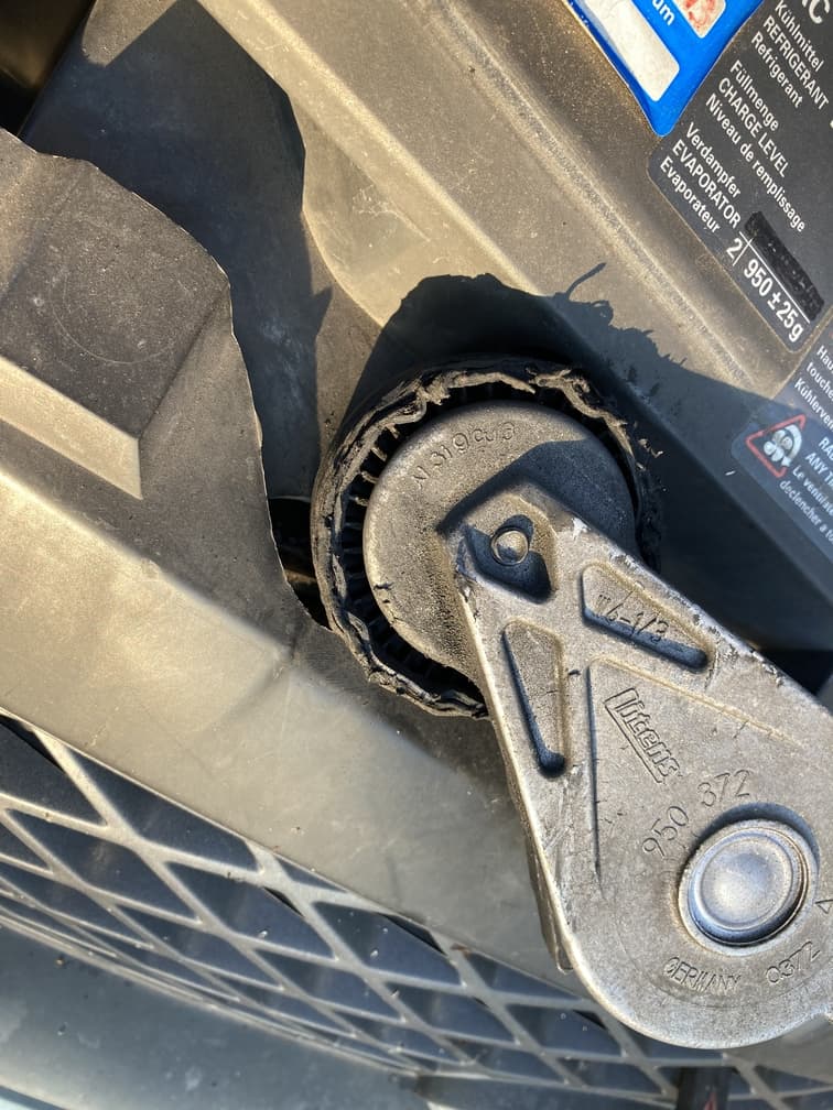

  • heute Nachmittag auf dem Weg in den Urlaub hat vermutlich der Spanner für den Keilrippenriemen blockiert und das Laufrad ist durch die Reibungswärme angeschmolzen.
  • der Freilauf der Lima quietscht beim Drehen ganz leise
  • Keilrippenriemen und Spanner (gebraucht) habe ich und könnte ich jetzt noch einbauen
  • Freilauf nicht
zu erwartende gesamte Fahrstrecke ~3500km

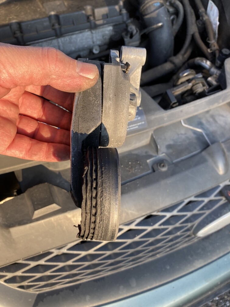

ist das Laufrad der Spannrolle an einer Stelle geschmolzen, oder gleichmäßig über den gesamten Umfang?

habe keinen Vergleich zu einer neuen Rolle, die defelte dreht nicht leicht und durch den geschmolzenen Rand auch nicht frei am Spanner vorbei.
Werde eine neue Rolle bestellen und umbauen.

nachdem die Suche nach ET gestern morgen erfolglos war habe ich die gebrauchte Spannrolle und Riemen montiert.
Hat ca 750km auch problemlos gehalten bis ich die Lüftung auf die Frontscheibe gestellt habe. Dabei wird auch die Klima eingeschaltet.
Kupplung / Kompressor fest :unamused:
Spannrolle wieder verschmolzen, Riemen abgesprungen
