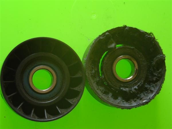

da mir aufgefallen ist, das der
bei einem Schaden an der Rolle vom Spannelement, das ganze Element wechselt, obwohl nur die Rolle defekt ist, habe ich diesen kleinen Beitrag verfasst.
Es sind einige € zu sparen.
Umbauzeit der Rolle ca. 5 Minuten.

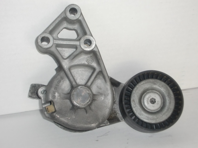

Das ist die Rolle auf der Spannvorichtung, vielmehr das war sie
Laut Ford gibt es die Spannvorrichtung nur komplett
Kosten ca. 60€ Edit 05.2009 150€

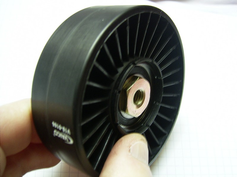

Die Kunstoff sieht so aus, wobei die Schraube von einer Art Zahnscheibe gehalten wird. (nicht mehr vorhanden)
Wenn die Scheibe entfernt wird lichtet sich das Geheimniss:
Fällt euch was auf?
Egal ob Ihr die Kunststoff oder die Metallversion verbaut, so muss noch eins geändert werden.
Die Unterlagscheibe der Umlenkrolle hat eine Bohrung von ca. 8.5 mm, für das Spannelement und deren Schraube, braucht es aber ca 10,5mm. Also aufbohren.
Das wars schon

Hier noch zwei Bilder die Garfild vom ausgebauten Spannelement gemacht hat,
es handelt sich dabei um einenSharan II, 1,9 TDI, 85KW/115 Ps AUY Motor.
Aber Achtung, die Elemente sind zwischen Ford und VW unterschiedlich.
