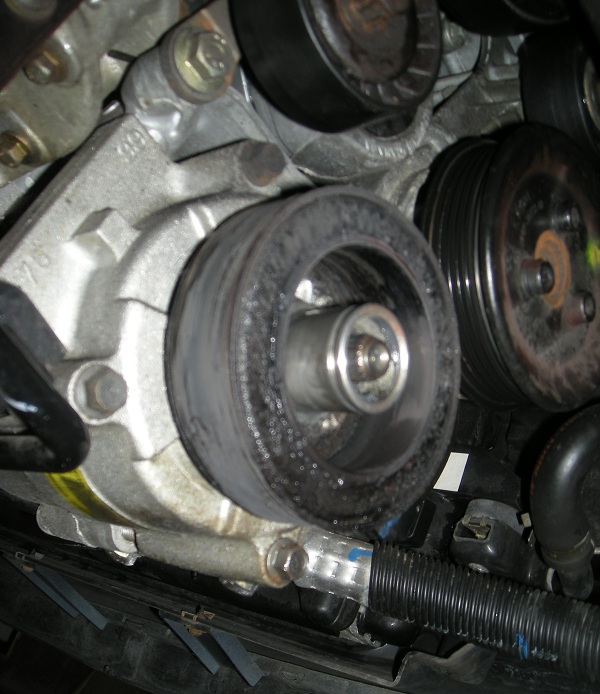

  • Motorverkleidung ausbauen (10er Nuß mit Verlängerung) Magnetkupplung 01.JPG
  • Keilrippenriemen ausbauen (14er gekröpfter Ringschlüssel)
  • Äußere Kupplungsscheibe ausbauen (8er Nuß, 3-Arm-Ölfiltergreifer) Dazu die Schraube aus der Kompressorachse entfernen. Zum festhalten der äußeren Kupplungsscheibe den Ölfiltergreifer verwenden.

  • Innere Kupplungsscheibe von der Kompressorachse abziehen. (Abzieher) Ich konnte die Scheibe von Hand abziehen.
  • Wie man sieht ist das Lager völlig hinüber.
