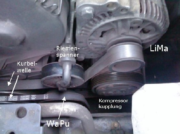

Es galt also die Riemenführung von
Vorher : Kurbelwelle, Kompressor, Lichtmaschine und Kurbelwelle, Wasserpumpe, Servopumpe
auf
Nachher: Kurbelwelle, Wasserpumpe, Lichtmaschine und Kurbelwelle, Servopumpe
umzubauen

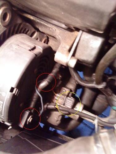

**LiMa demontieren:**Die LiMa ist lediglich mit zwei Schrauben befestigt. Die Demontage ist so relativ einfach. Zunächst an der rechten Seite die Mutter des dicken Kabels lösen (13er) und dann ganz unten noch das kleine dünne Kabel losmachen (8er) [rote Kreise]. Unter der LiMa sieht man auch schon den Anschluss für den Klimakompressor (gelber Kreis).

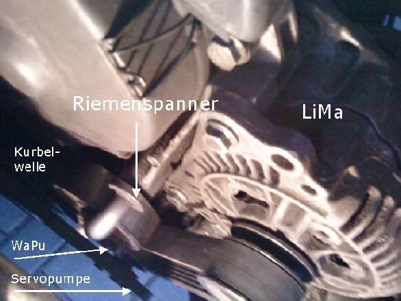

Anschließend löst man die beiden großen Schrauben auf der linken Seite. Die untere Schraube bekommt man nur raus, wenn man den Riemenspanner entweder abbaut oder ihn z.B. mit einer Wasserpumpenzange nach hinten hoch drückt. Vorsichtig sein, man kann leicht abrutschen und das tut weh (Foto vom blauen Unterarm spare ich mir an dieser Stelle
Sind die Verbindungen alle gelöst und die Schrauben raus kann man die LiMa mit einem beherzten Ruck vom Motor abhebeln.

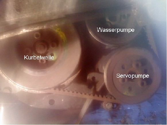

**Riemenscheibe der Wasserpumpe austauschen:**Da die Riemenführung geändert wird muss die Riemenscheibe von der Wasserpumpe (WaPu) getauscht werden. Sozusagen von Tiefbettfelge auf … Hochbettfelge
Dazu muss die Scheibe blockiert werden, damit man die Schrauben rausbekommt.
Ich hab die Schrauben mit noch montiertem Riemen angelöst, so reichte der Gegenhalt bei zwei Schrauben schon zum Lösen. Neue Scheibe drauf, festschrauben, fertig. Auf richtige Einbaurichtung achten, die Scheibe muss mit dem großen Riementrieb auf der Kurbelwelle fluchten (!).

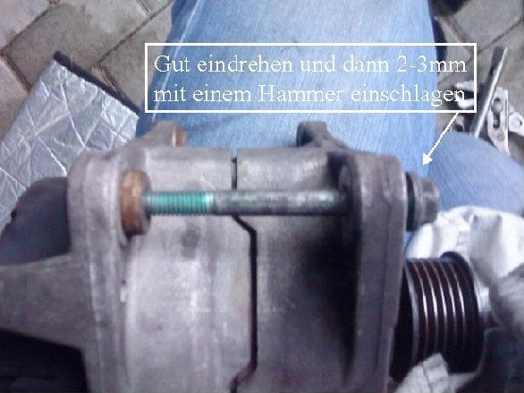

**Auflegen des Keilrippenriemens:**Dazu muss die LiMa wieder angebaut werden. Tipp: VOR der Montage die Schrauben ein paar Umdrehungen eindrehen und dann mit einem Hammer die Buchsen ein Stück austreiben (2-3mm).
So „flutscht“ die LiMa prima auf die Halterung. Auch hier wieder den Riemenspanner soweit hochdrehen, dass man die untere Schraube reingefummelt kriegt. Gut festdrehen, die ausgetriebenen Buchsen müssen ja auch wieder eingezogen werden
Anschließend den Riemen auf der KW auflegen und über die neue Rolle der WaPu sowie die LiMa führen. Tipp: Den Riemenspanner aussparen und erst wenn der Riemen überall richtig aufliegt unter den hochgebogenen Riemenspanner schieben. So sollte das dann zum Schluss aussehen:
**Kleinen Riemen auflegen und spannen:**Dazu den Riemen auf der KW auflegen und über die SP führen. Dann den Riemen mit der Stellmutter an der Servopumpe wieder spannen und die SP mit der Zentralmutter fixieren. Anschließend alle Schrauben wieder festziehen.
