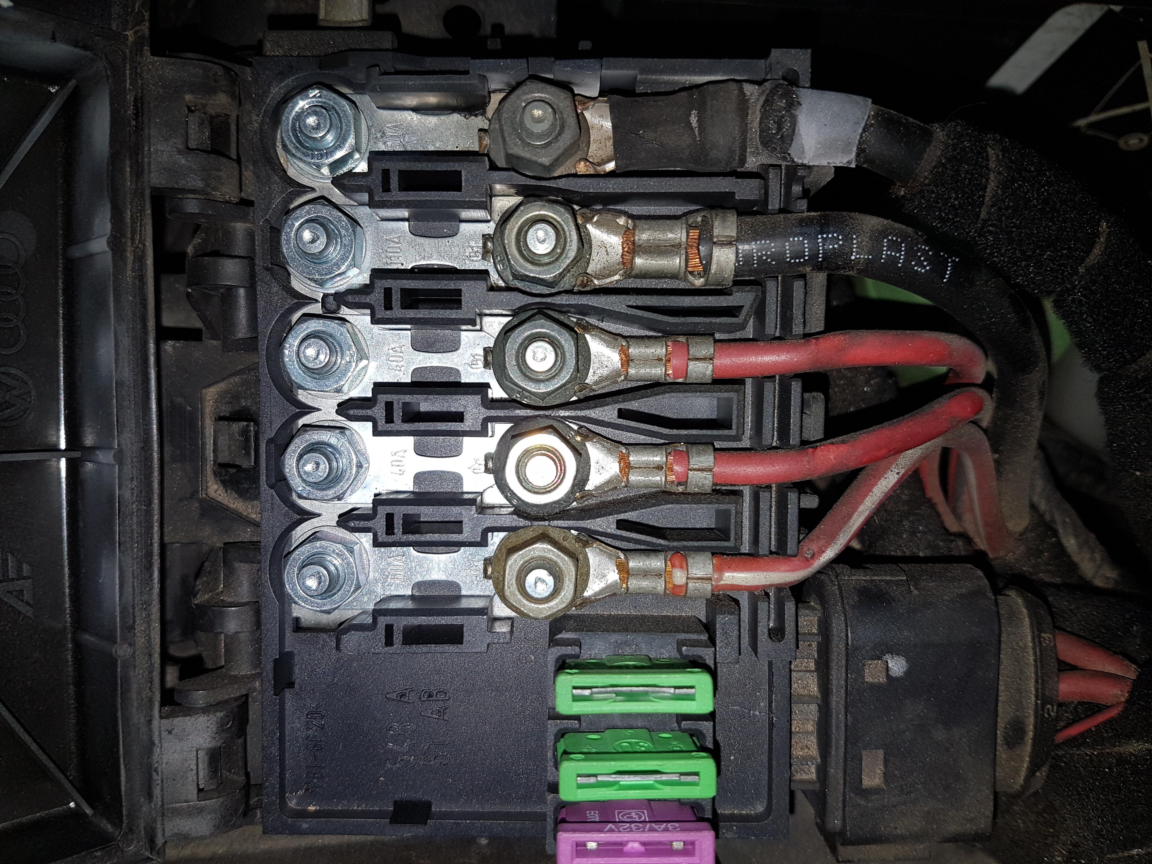

Schau die mal das obere Kabel am Sicherungskasten vor der Batterie an! Sieht nach warmen Übergangswiderstand aus…
www.sgaf.de/content/150-110-a-sicherungsproblem-415974

Hier mal der Sicherungskasten vorne.
Sieht ja gar nicht mal so gut aus!
Guck mal hier: 150 und 110 A Sicherungsproblem
Ja, die obere rechte Klemmschraube und der Sicherungsstreifen haben schon das Plastikgehäuse angeschmolzen.
Bitte Batterie abklemmen und Kabelschuh schnellstmöglich nachlöten.

Kann ich den Kabelschuh einfach so nachlöten?
Würde er es bis Montag in die Werkstatt schaffen?
Bräuchte das Auto morgen nur zweimal kurz.
@Thwfrank schreibt in seinem Beitrag etwas von einem Lötkolben mit 100 Watt:
Ja, und @Thwfrank weiss was er schreibt.
www.sgaf.de/node/428858
Ich habe einen Preßkabelschuh vom Arbeitskollegen verpressen lassen, musste das Kabel aber ein wenig nachsetzen.
Du brauchst einen 100W lötkolben (oder größer), weil der dicke Kabelschuh für eine hohe Wäreabfuhr sorgt. Bei einem kleineren Lötkolben, würde das Kabelende nie Arbeitstemperatur erreichen für eine ordentliche Lötung. Außerdem brauchst du entprechendes Flußmittel. Das Kabelende isz ja schon oxydiert und das Flußmittel wurde die Oxidschicht auflösen. Besser wäre natürlich das Kabel zu Kürzen neu abzuisolieren und dann neu vercrimpen und löten.
Aber man kann schon versuchen mit entsprechenden Flußmittel eine sauber Lötstelle zu erzielen. Wenn es nicht klappt kann man immer noch kürzen.
