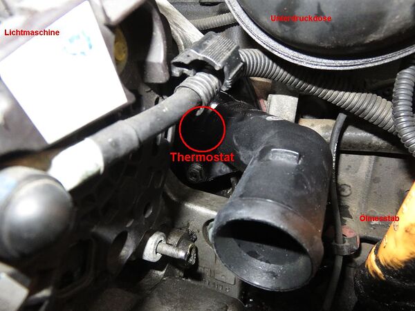

Eine Prüfung ist auch im eingebauten Zustand mit recht wenig Aufwand möglich.

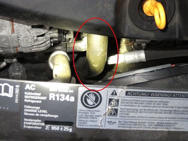

Dazu sollte das Fahrzeug kalt sein. Insbesondere der im Bild zu sehende Schlauch ist von Interesse. Er führt direkt zum Thermostaten. Zu Beginn einfach mal Hand anlegen und fühlen, ob er auch wirklich kalt ist.

Sobald ca. 82 °C an der Climatronic erreicht sind kontrollieren wir den Schlauch durch Handauflegen. Im oberen Bereich hinter dem Knick darf er ganz leicht warm werden. Aber etwas weiter nach unten muss er auf jeden Fall immer noch ähnlich kühl sein wie zu Beginn.

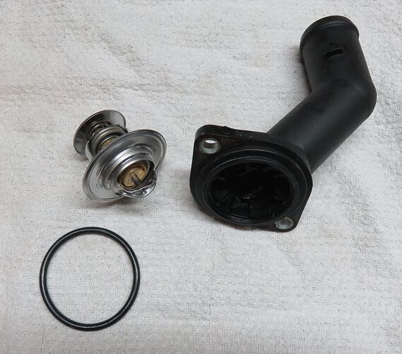

Thermostat Tauschen
Der Thermostat sitzt hinter einem Kunststoff-Flansch am Ende des oben gezeigten Schlauches. Er ist nur lose in den Motorblock eingesteckt und wird (als Montagehilfe) von zwei kleinen Plastiknase im Flansch gehalten (s.u.).

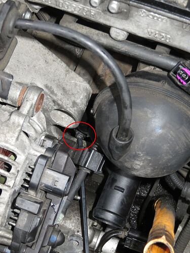

Doch bevor wir drauflosschrauben muss erstmal das Kühlmittel raus.

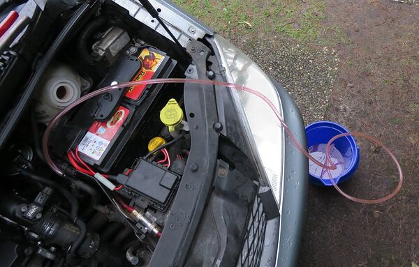

Wer den Wagen ohnehin aufgebockt hat, kann unten am Kühler den Schlauch lösen. Aber für Faule bietet sich auch die folgende Methode an.

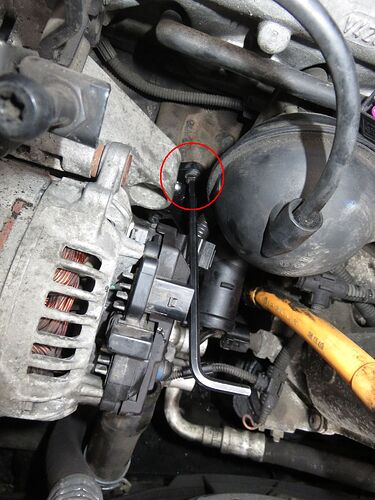

An der im Bild gezeigten Stelle kann das Kühlsystem geöffnet werden ohne das gleich etwas herausfließt. Durch Ansaugen und Laufenlassen bekommen wir an dieser Stelle schon knapp 2 Liter aus dem System heraus. Der Pegel steht dann nur noch ein paar cm oberhalb des Thermostaten.
Danach kann der Schlauch vom Flansch, an den wir heran wollen, gelöst werden. Wenn wir ihn abziehen und sofort ein paar cm anheben wird auch dort kaum etwas herauslaufen. Den Absaugschlauch hier eingeführt bekommen wir nochmal einen weiteren guten Liter heraus.
(Sollte der Thermostat in der Offen-Stellung festhängen, wird bei dieser Methode allerdings sofort noch einiges aus dem Motorblock herausgelaufen kommen.)

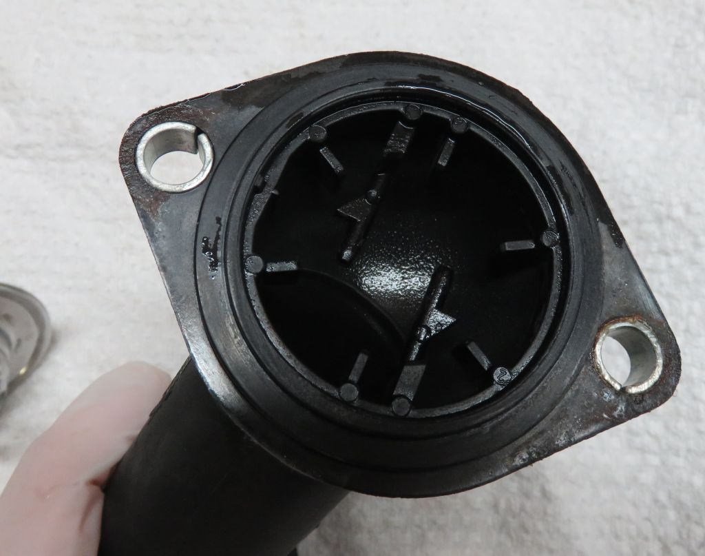

Es kann aber sein, daß der Thermostat und/oder der Dichtring im Motor festklebt. Dann nicht mit Gewalt ziehen. Dies führt nur zum Abbrechen der kleinen Haltenasen im Flansch (s.u.). Stattdessen dem Thermostat mit Schraubendreher und Gummihammer seitlich eins auf den Kopf geben. Er sollte sich dabei schnell lösen.

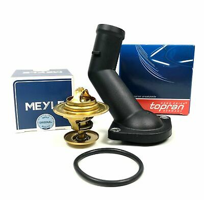

Zur Orientierung hier die erwähnten Haltenasen in der Detailaufnahme.

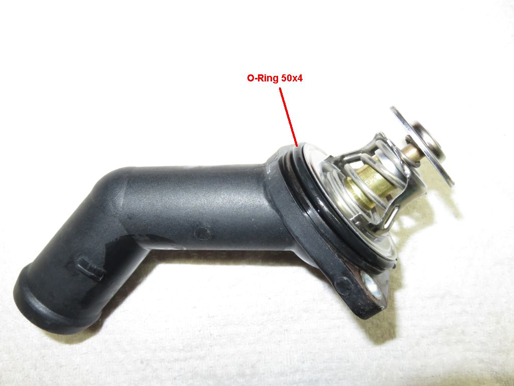

Nach einer groben Reinigung wird nun der Flansch mit dem neuen Thermostat und (unbedingt) auch neuen O-Ring zusammengesetzt. Bei Bezug über den Teilehandel ist der O-Ring üblicherweise schon bei dem neuen Thermostaten dabei.
Der O-Ring wird mit etwas Kühlmittel benetzt und über den Flansch gelegt. Danach wird der Thermostat aufgesetzt und mit einer Drehung nach rechts hinter die Haltenasen gehakt.

Bei dieser Gelegenheit sollte (dringend!) auch mal ein Blick auf den Drosselschlauch oben am Ausgleichsbehälter geworfen werden. Das ist das kurze Schlauchstück am Behälter, das oben in dem Foto vom Ablassen gelöst wurde. Aus diesem Schlauch sollte sich ständig, spätestens wenn etwas Gas gegeben wird, ein kontinuierlicher kleiner Wasserfall in den Ausgleichsbehälter ergießen. Ist dies nicht der Fall, ist wahrscheinlich die Drossel (kleines Kunststoffstück mit ca. 1,2 mm Bohrung) verstopft. Dies verhindert dann ein korrektes Entlüften des Kreislaufes und bedeutet höchste Gefahr für die Zylinderkopfdichtung.
