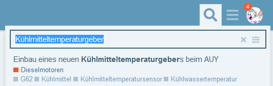

schau mal, so gut funktioniert die Suchfunktion im SGAF:

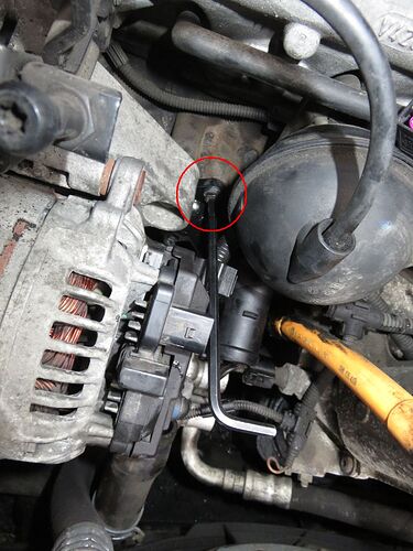

Danke, ich hatte in der Suchfunktion über Kühlmitteltemperaturgeber etwas gefunden, jedoch ist das dort beschriebene Modell nicht ident mit meinem AUY-Motor.- Das Thermostatgehäuse sieht bei mir anders aus.- Siehe Bild, und dort finde ich in der Umgebung des Gehäuses keinen Temperaturgeber.

der Temperaturgeber sitzt nicht am Thermostatgehäuse, sondern an der, von vorn gesehen, rechten Motorseite unterhalb der Tandempumpe. So zeigt es auch das Bild im Pedia-Beitrag.
Gruß,
Hinki
